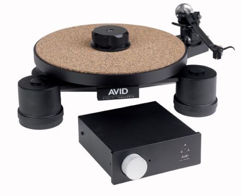

С моей точки зрения - если речь идёт о пассике, то стоит подумать либо о сэндвич-шасси (отдельно двигатель, отдельно "стол" с "блином" - почти Масленица :-) ), либо об отдельно стоящем моторе. Возникает много идей развязки, но, думаю, резина-силикон для DIY - основной вариант. Хотя не скрою, видел и жидкостные демпферы и т.п.
Армбазы (по типу сделанного Романом) - слишком затратный и непонятный вариант: как точно его сделают, насколько легко это всё можно менять, как это будет смотреться на низкопрофильном столе... Я считаю, что достаточно будет фикс-прорезей (или даже мест под прорези), которые будут закрыты простыми декоративными накладками, если не будут использованы.
Собственно стол - склейка толстой фанеры, для устранения изгибных волн можно проложить тонкой пробкой.

poty писал(а):С моей точки зрения - если речь идёт о пассике, то стоит подумать либо о сэндвич-шасси
Например, если уж развивать идею Rega:
Просто, эффективно и можно в любой мебельной мастерской заказать. Может и не нужно заморачиваться со склейкой фанеры - из ламинированной столешницы вырезать и окромить. Там же делают столешницы из кориана - смотрится красиво, без швов. По сути - композит.

Адаптация сэндвич-конструкции
Сообщение Роман Мирошниченко » 02 мар 2017, 06:54
Евгений Михеев писал(а):я решил, что сэндвич-конструкция мне будет на данный момент близка.
Вот только какие мысли с утра прищли. :think:
Такая конструкция, как на рисунке, привлекательна своей простотой. Примерно такое же ведь я делал в качестве доработки своего DUAL. Можно хоть лобзиком вырезать и "из балончика" покрасить.
Только уже возникает пара моментов, усложняющих конструкцию:
1) Hercules II
Евгений Михеев писал(а):Я задумал поместить эту плату в отдельный корпус, на плинте будет только специализированный разъём. Решение в два блока - не перестаю убеждаться, что меня это привлекает.
Но, если у нас уже сэндвичь, плиты для которого предстоит заказывать, может есть смысл разместить эту плату в нижней плите? Выфрезеровать под нее нишу с нижней стороны, в дальнем правом углу (подальше от звукоснимателя).
Кстати, что там у нее с органами управления?
2) Поворотный диск.
Хотелось бы понять, есть ли в нем с нижней стороны выборка под суб-диск. По фото этого не видно. Если этого нет, мы получим висящий над поверхностью диск, как здесь:
На мой вкус, тоже "не очень". Можно верхнюю плиту сделать толще и предусмотреть углубление под суб-диск. Чтобы на поверхности только основной поворотный диск был виден.
3) Мотор. (Это правда больше "в догонку" )
Крепеж предусматривает его утапливание в плиту. Т.е. в штатном варианте он устанавливается на ту жу плиту, что и опорный подшипник.
В приведенном примере сэндвича, мотор установлен на стойках. Решение простое, но выглядит оно "не очень". Можно вырезать из той же плиты накладной "колодец" и мотор погрузить в него. А в верхней плите контур колодца повторить вырезом с зазором. Это даст более крепкую установку и лучшую шумоизоляцию мотора.
Впрочем, можно не загоняться конечно.
Эти решения потребуют применения более толстых плит, либо увеличения количества "блинов" в сэндвиче. Но, это даст и визуальную массивность, которая (как мне помнится) привлекала Евгения.
P.S. Если резать на производстве, а не электро-лобзиком самостоятельно, то форма плит может быть любой. Это вот тоже в определенной степени "сэндвич":
P.S.2 А если уж делать сложные плиты, грех не предусмотреть и съемную базу.
