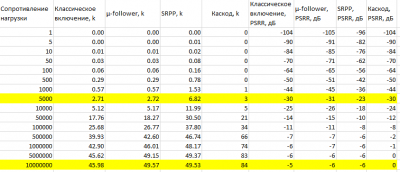

Сообщение Евгений Михеев » 13 апр 2017, 14:08
Владислав, есть ощущение, что у Вас есть столбец в excel форме для нашего включения :-)
При 10 МОм сопротивлении нагрузки к=84? Я пытаюсь понять, верно ли забил форму. :)
У меня получилось так
Rвых =148,7к
Сообщение poty » 14 апр 2017, 18:02
Извиняюсь, а какое анодное сопротивление? Какое - катодное (или ток)? Каково распределение напряжений по лампам?

Сообщение Евгений Михеев » 15 авг 2017, 14:52
Владислав, отвечая на Ваш вопрос по таблице - анодное сопротивление 150к, в катоде 1.1к.
По поводу распределения напряжений - позвольте подумать :)
