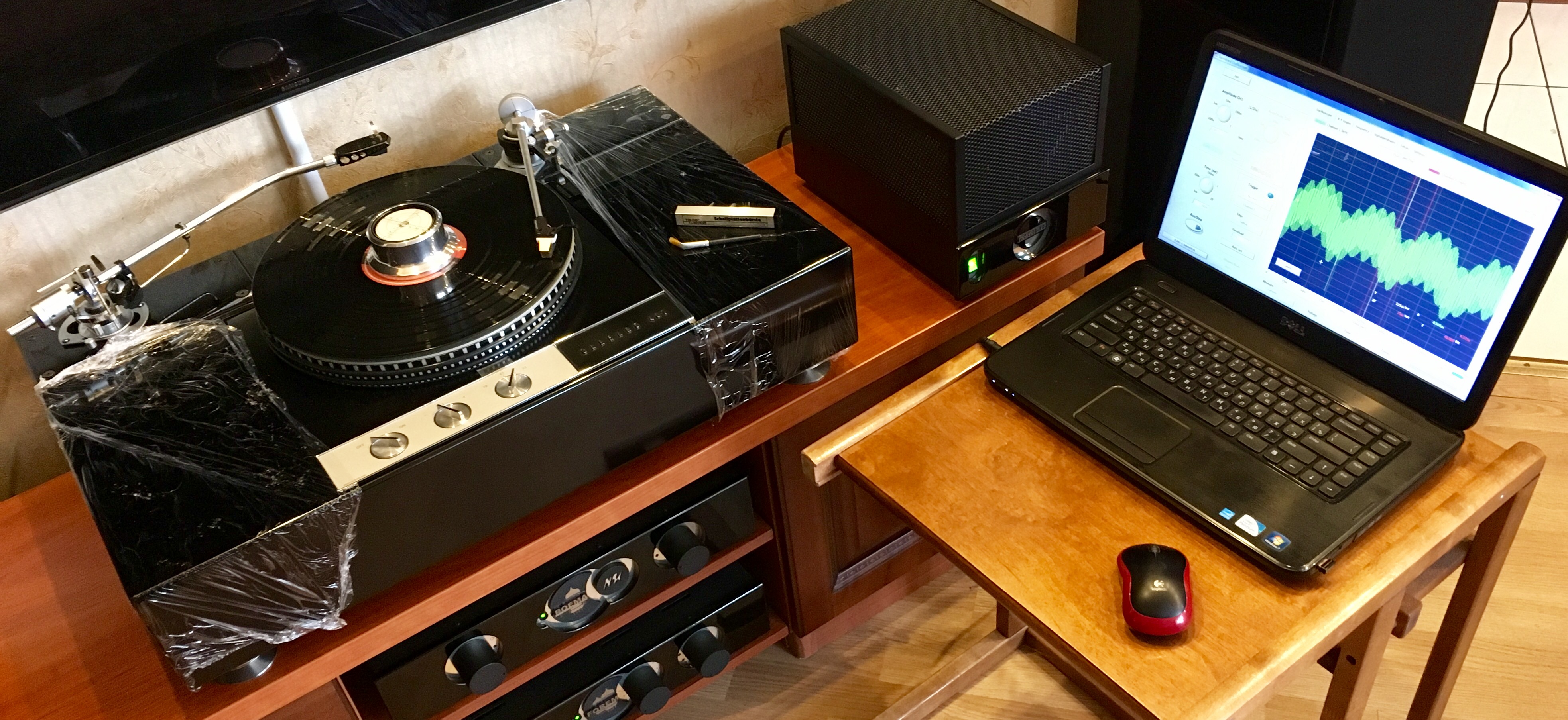

Такой получился у меня испытательный стенд: Я рассчитывал записать сигнал и спокойненько, как в звуковом редакторе, его разложить. Только, программа отказалась записывать звуковой файл и открывать имеющийся. Пришлось исследовать онлайн.

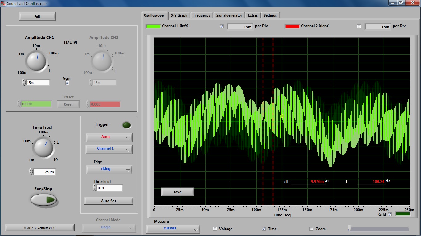

Я останавливал осциллограф в нужных местах и делал измерения курсорами. Навыков и знаний для этого у меня не достаточно, поэтому все получившееся выношу с грифом "примерно".
Пример моей расшифровки на отрезке, где диктор объявил 15 Гц:
1) Это 15 Гц.
1) Это 15 Гц.
2) Это паразитные 100 Гц откуда-то.
3) Это пилотный сигнал 1 кГц.
Надеюсь, я все правильно понял.

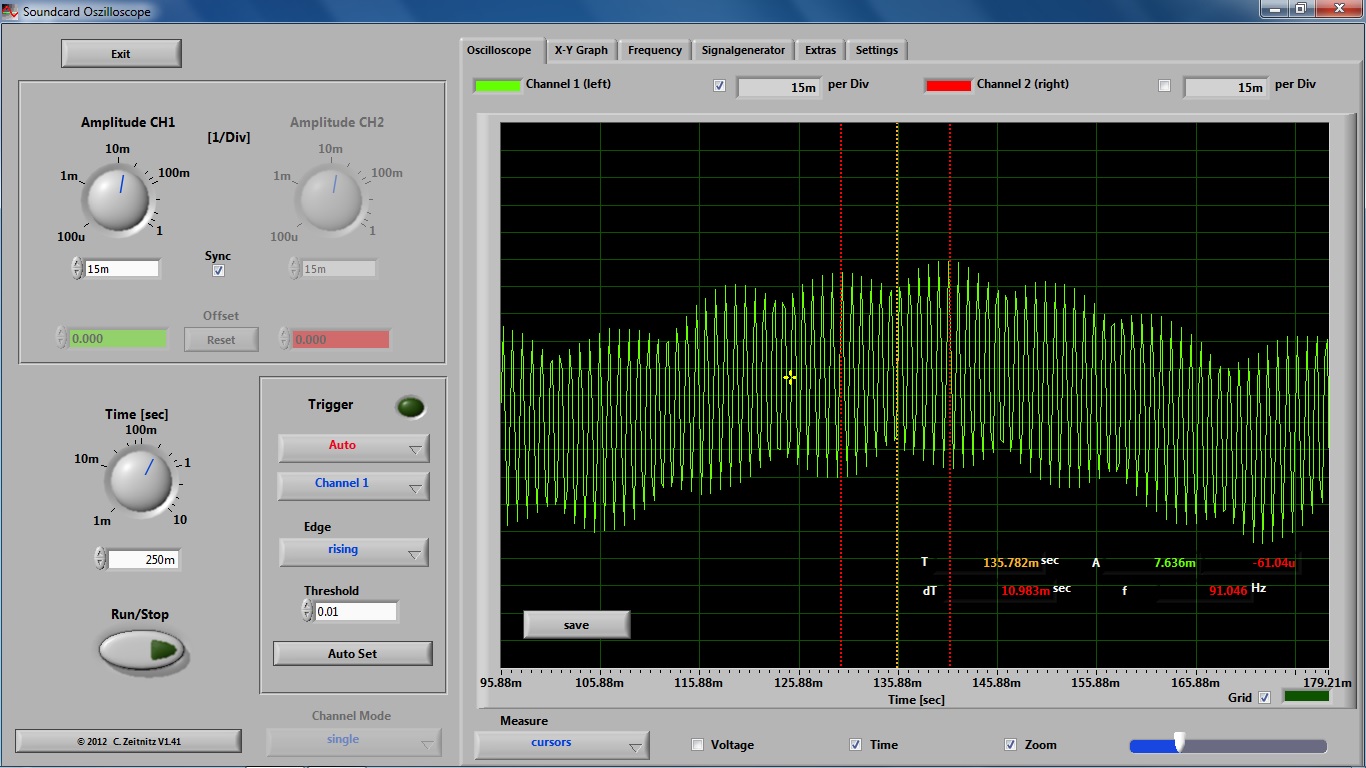

Вот не получилось. Перехожу в эту вкладку - там пусто.
С одной стороны, я доволен, что смог разобраться и увидеть, что там записано. Я вижу изменение основной частоты, вижу пилотный сигнал и вижу паразитные 100 Гц. Но, я не вижу чего-то, чтобы было полезным в искомом направлении.
И я не вижу отражения на графике "раскачивания".

Если будете определять по осциллограммам, то нужно измерить амплитуду НЧ (это вертикальное расстояние между центрами "горбов" и "провалов" медленно изменяющейся синусоиды). Если АЧХ карты в этом диапазоне линейно, то максимальная амплитуда будет указывать на резонанс.
Но я бы перешёл в частотное распределение - там амплитуды уже вычислены и показываются наглядно.

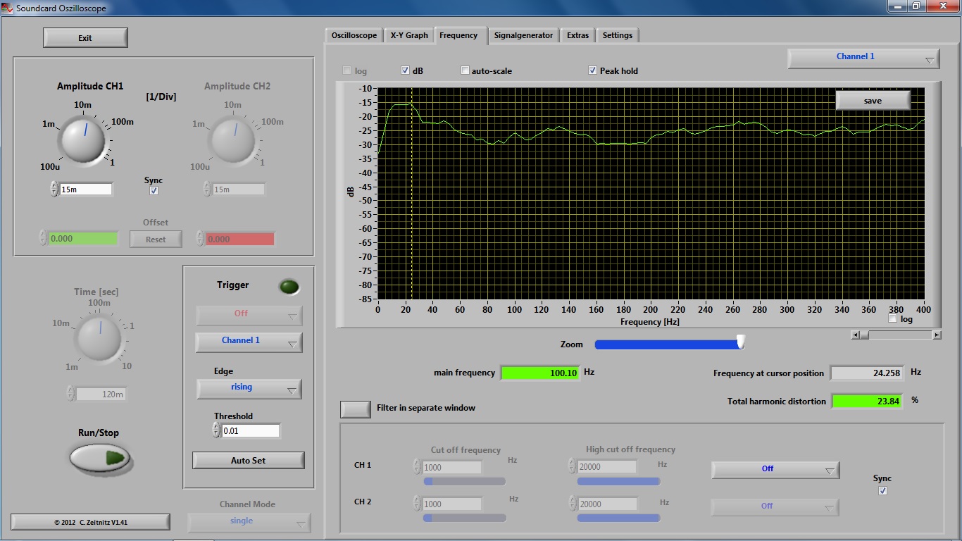

Получилось посмотреь по раскладке частот.
Вот так это выглядит в реальном времени:
А если, прогнать тест с включенным Peak hold, то частоты и амплитуды за весь тест отображаются в пиках:
Потом она плавно снижается, вероятнее всего это связано с понижением частоты, а на 9 Гц. есть небольшой подъемчик. По идее - резонанс.
И наибольшая амплитуда на 25 Гц.

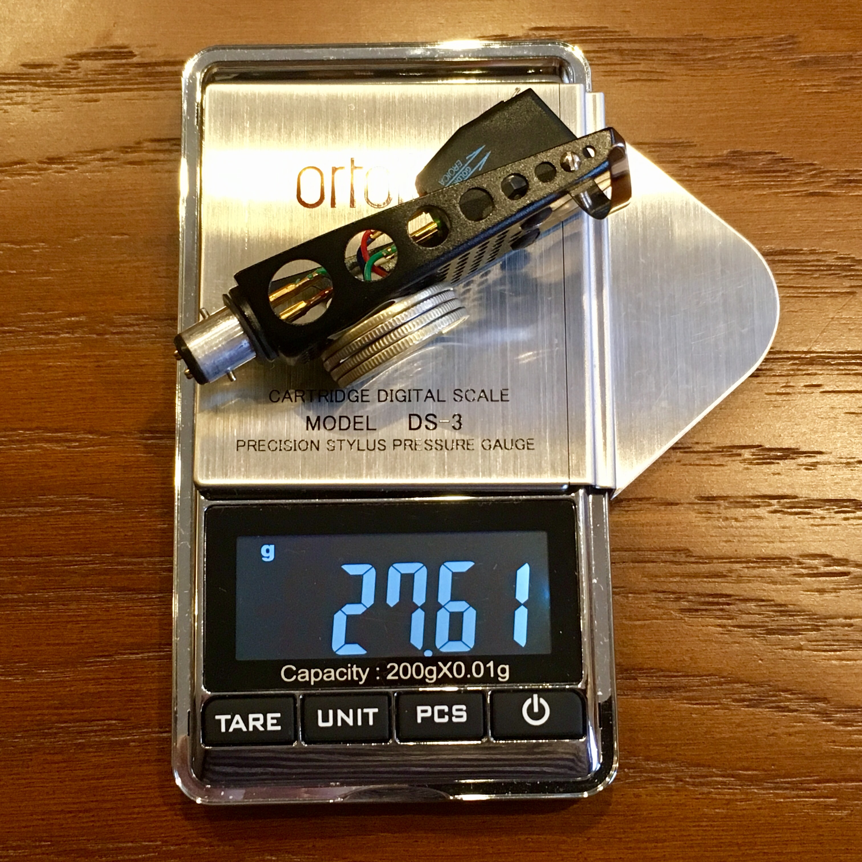

Goldring Eroica с утяжелением
Для начала тест с нормальной настройкой. Утяжеление шелла 1 грамм.
Peak hold: Теперь максимально возможное утяжеление. Порядка 12-13 грамм к тому, что уже было. Мой тонарм больше не позволяет:
Заодно узнал, что SPU на этот SME просто так не повесишь.
