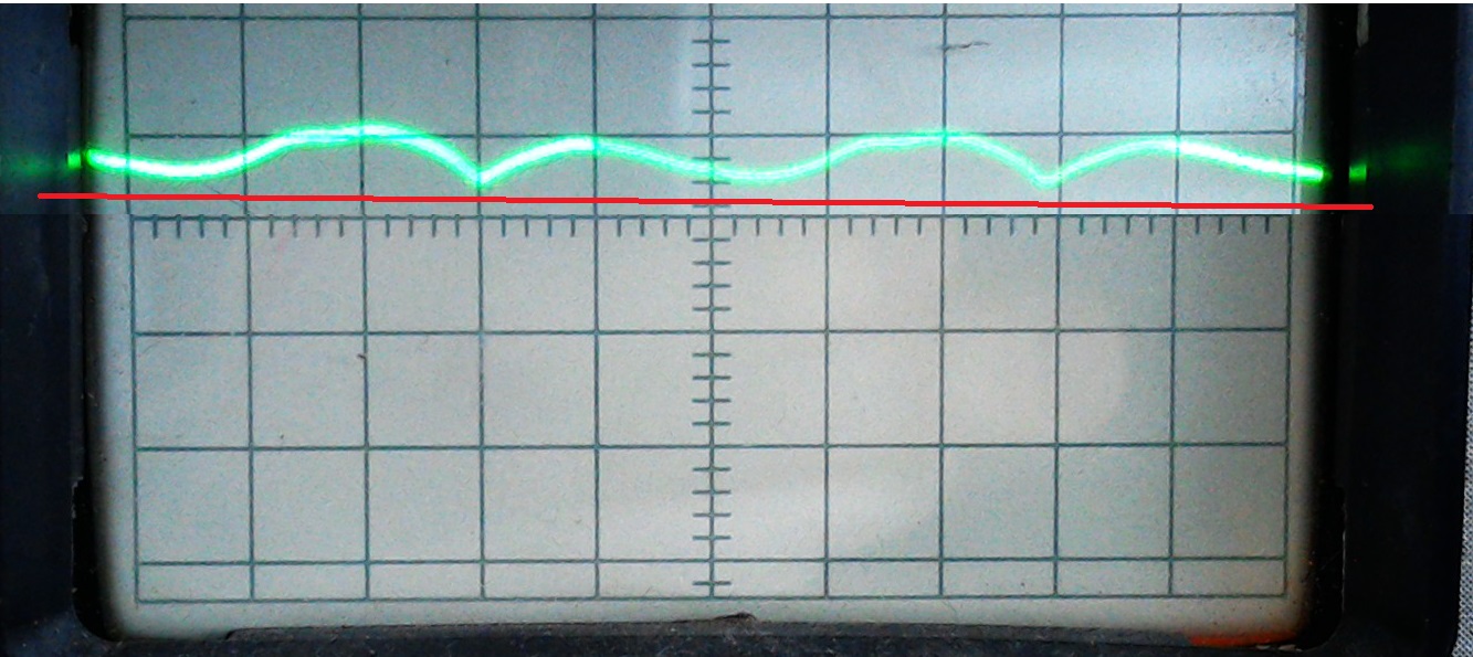

Я не помню предел напряжения закрытого входа Вашего осциллографа... На всякий случай лучше не подключать к полному анодному напряжению. Поэтому уровень пульсаций можно померить подключив щупы на любой из RC129-131 (закрытый вход). Потом амплитуду нужно увеличить пропорционально сумме RC129+RC130+RC131.
Шумы на выходе - проще. Подключаем открытый вход осцилла на выход преда (на RCA - в небалансном, на XLR - в балансном) и меряем амплитуду. RMS посчитать не получится - несинусоидальное напряжение, но примерный уровень шумов оценить можно будет.

Сообщение Евгений Михеев » 12 июн 2017, 09:50
poty писал(а):Я не помню предел напряжения закрытого входа Вашего осциллографа...
У меня на щупе есть делитель 1|10
Еще фото
По высокому на закрытом входе пульсаций нет вообще, даже на 5мВ. Есть только небольшое плавание линии (связано с тем, как помните, что анодное чуть меняется в пределах вольта), но сам вид - ровная линия.
Вот, что снял с электролита
Там хоть что-то поймать можно. Это те же 5мВ. Только линия плавает, поймать относительно ноля не могу, поэтому просто визуально надо представить горизонтальную линию.
Ну, или так....
На выходе преда на открытом входе осциллографа тоже монотонная линия (тоже слегка плавает на 5 мВ) Это на RCA.
А балансный выход измерять hot+ относительно hot - или их относительно земляного?

Сообщение poty » 12 июн 2017, 17:44
Балансный вход измерять, конечно, между двумя hot- ами.
