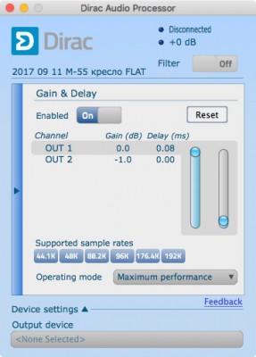

2) В отличии от компьютерной версии, для DDRC-22A румкоррекция делается в одной программе (измерения, построение фильтров и из подгурузка в систему). Хоть в пакете программ так же две, вторая нужна для настроек самого железа (обновление прошивок, программирование пульта Д/У и т.п.). При приобретении DDRC-22A дополнительной регистрации Dirac не требуется.
Но, программа Dirac для miniDSP немного другая. И что обидно, при инсталляции она заместила мою версию для настройки компьютерного Dirac. Поэтому, сравнить две версии у меня наверное не получится, хоть пара дней триала и осталось.
3) Есть отличия в программном обеспечении.
Например, не предоставляется выбор частоты дискретизации при создании фильтра (это и не нужно с железом, где полностью свой цикл АЦП/ЦАП) - всегда 24/96.
Нет функции сохранения фильтра в виде отдельного файла, для этого используется сам файл проекта. Получается, один проект - один фильтр. В этом нет неудобств, тем более, что Dirac в железном варианте привязан к конкретной системе. Да и ограничения количества проектов нет. Можно один проект просчитать с разными кривыми, подгружая фильтром каждый вариант. Созданные кривые сохранять в виде отдельных файлов можно.
Увы, нет возможности подстроить загруженные фильтры между собой по уровню. В компьютерном Dirac такая функция есть и это удобно (правда у меня не получилось ее использовать, подстройка каждый раз обнулялась при смене фильтра).
Окно подстройки фильтров во "второй программе" компьютерного Dirac
