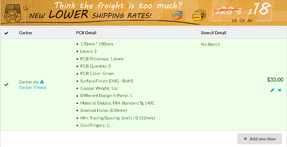

Будем другого производителя искать. у этого 201$ получается или я неправильно что делаю :oops:

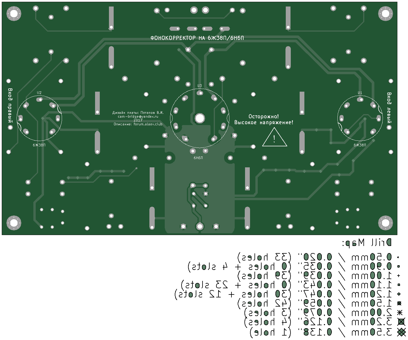

Вот так наконец я просмотрел)

За исключением странной интерпретации слотов - всё остальное соответствует действительности.
Возможно, стоило бы что-то написать на верхней части дополнительно. Может, стоило бы также просверлить некоторое количество вентиляционных отверстий под мощными резисторами и в районе ламповых панелек, но я не особенно в это верю, если честно.

Сообщение Валерий » 16 ноя 2017, 12:23
poty писал(а):За исключением странной интерпретации слотов
Это конденсаторы?
Вот еще расчет стоимости по плате.

Валерий писал(а):Это конденсаторы?
Не только. Ламповые панельки тоже.
Валерий писал(а):Вот еще расчет стоимости по плате.
Ничего себе! С золочением - и дешевле $40? А зачем там золочение краевых отверстий включено? У нас же их нет!
Пересылка получается дороже, чем у PCBWay, суммарно примерно также выходит, но вот это "бесплатное" золочение меня смущает.

Сообщение Валерий » 28 дек 2017, 15:33
Не все отверстия обозначены или это просмотрищик так сделал?

Сообщение poty » 28 дек 2017, 17:25
Я вот здесь выложил результат Гербера. Зелёным цветом выделены контуры обрезки платы. Там отмеченные Вами отверстия имеются.
Также здесь отверстия вместо слотов для ряда посадочных мест, а в моём варианте всё прорисовано правильно.

Сообщение poty » 02 янв 2018, 00:42
Я немного поправил описание результата по вышеобозначенной ссылке.
