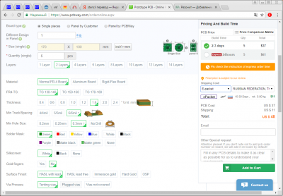

Layer = 2 layer
PCB Thickness = 1.6mm
Copper Weight = 1oz
PCB Size 17x10cm
PCB Color - любой нравящийся Вам цвет
Surface Finish = обычное облуживание - HASL, золочение - Immersion Gold и т.п. По Вашему желанию.
PCB Stencil - No
Lead Time = это время производства, выбираете по своему желанию (короче - дороже)
Panelizing = не требуется (Single PCB)
Означает ли это, что с форматом разобрались?

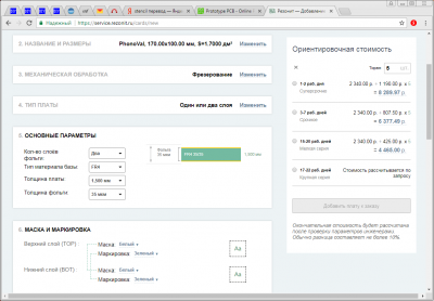

Попробуйте Резонит из России: www.rezonit.ru (выходит примерно 4,5тыс. руб. за 5 шт. первого заказа не считая пересылки). По качеству никогда не подводили.
Можно заказать также в https://www.pcbway.com/ (выйдет примерно $40, не считая пересылки). Качество нужно будет контролировать...

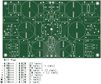

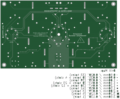

За исключением странной интерпретации слотов - всё остальное соответствует действительности.
Возможно, стоило бы что-то написать на верхней части дополнительно. Может, стоило бы также просверлить некоторое количество вентиляционных отверстий под мощными резисторами и в районе ламповых панелек, но я не особенно в это верю, если честно.

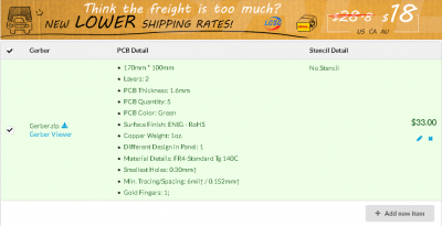

Ничего себе! С золочением - и дешевле $40? А зачем там золочение краевых отверстий включено? У нас же их нет!Валерий писал(а):Вот еще расчет стоимости по плате.
Пересылка получается дороже, чем у PCBWay, суммарно примерно также выходит, но вот это "бесплатное" золочение меня смущает.

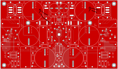

Я вот здесь выложил результат Гербера. Зелёным цветом выделены контуры обрезки платы. Там отмеченные Вами отверстия имеются.
Также здесь отверстия вместо слотов для ряда посадочных мест, а в моём варианте всё прорисовано правильно.
