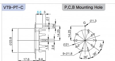

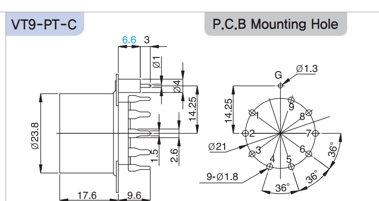

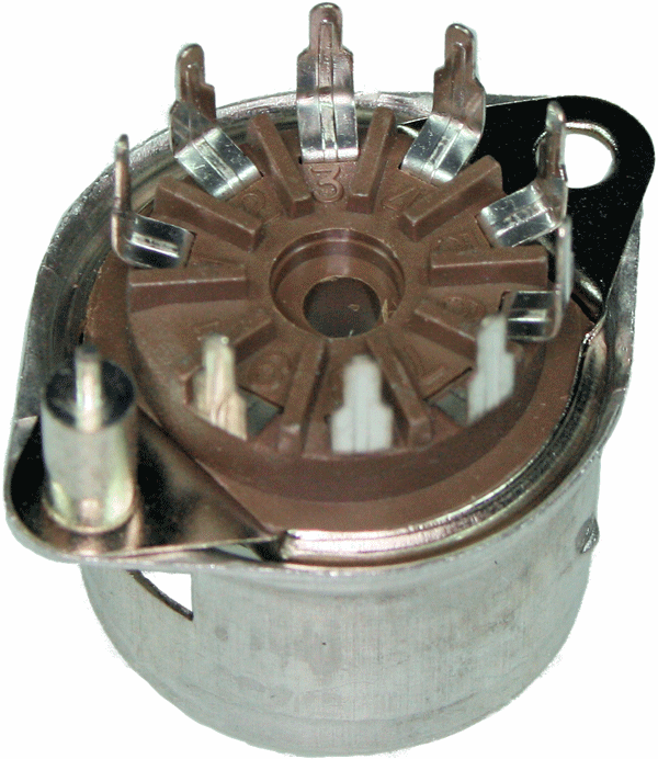

С точки зрения панелек. На входные лампы нужно предусмотреть возможность экранирования. Скорее всего, нужно покупать:
http://www.banzaimusic.com/Micalex-Sock ... -base.html
Однако, там почему-то нет экранов и мне непонятен способ крепления.
На остальные - я бы взял керамику. Типа
http://www.banzaimusic.com/Tube-Socket-NOV-PCY.html
С точки зрения качества они бывают, как правило, самыми вменяемыми. Да и тепло они гораздо лучше отводят, что немаловажно в закрытом корпусе. Другое дело - что там с "полевыми условиями" - не расколется ли керамика под ударами судьбы? Если мои опасения верны (по поводу полевых условий) то на остальные можно и вот такое:
http://www.banzaimusic.com/Micalex-Sock ... leads.html
В любом случае нужно иметь в виду, что впаиваемые в плату панельки не очень крепкие при многократном использовании (вынимании/вставлении), поэтому я бы под них проложил опорные шайбочки. Я думаю, у Вас они есть (гетинаксы/стеклотекстолиты) - сможете их вырезать.

По поводу ламповых панелек - первые по ссылке - мы же такие Роману ставили в корректор Колпаки у меня есть с запасом.
По креплению их - впаиваются в панель. "Уши" под болт исключительно чтобы спрессовать их с ответной колпаку частью.
Обратите внимание, там в одном "ухе" шпиндель для заземления всего этого. Мы тогда Роману их высверливали и землили проводом. На этой плате лучше сразу учесть этот шпиндель. На открытые позиции можно по третьей ссылке, приведенной вами, чтобы смотрелось в одном духе.
  Колпаки у меня есть с запасом. По креплению их - впаиваются в панель. "Уши" под болт исключительно чтобы спрессовать их с ответной колпаку частью.

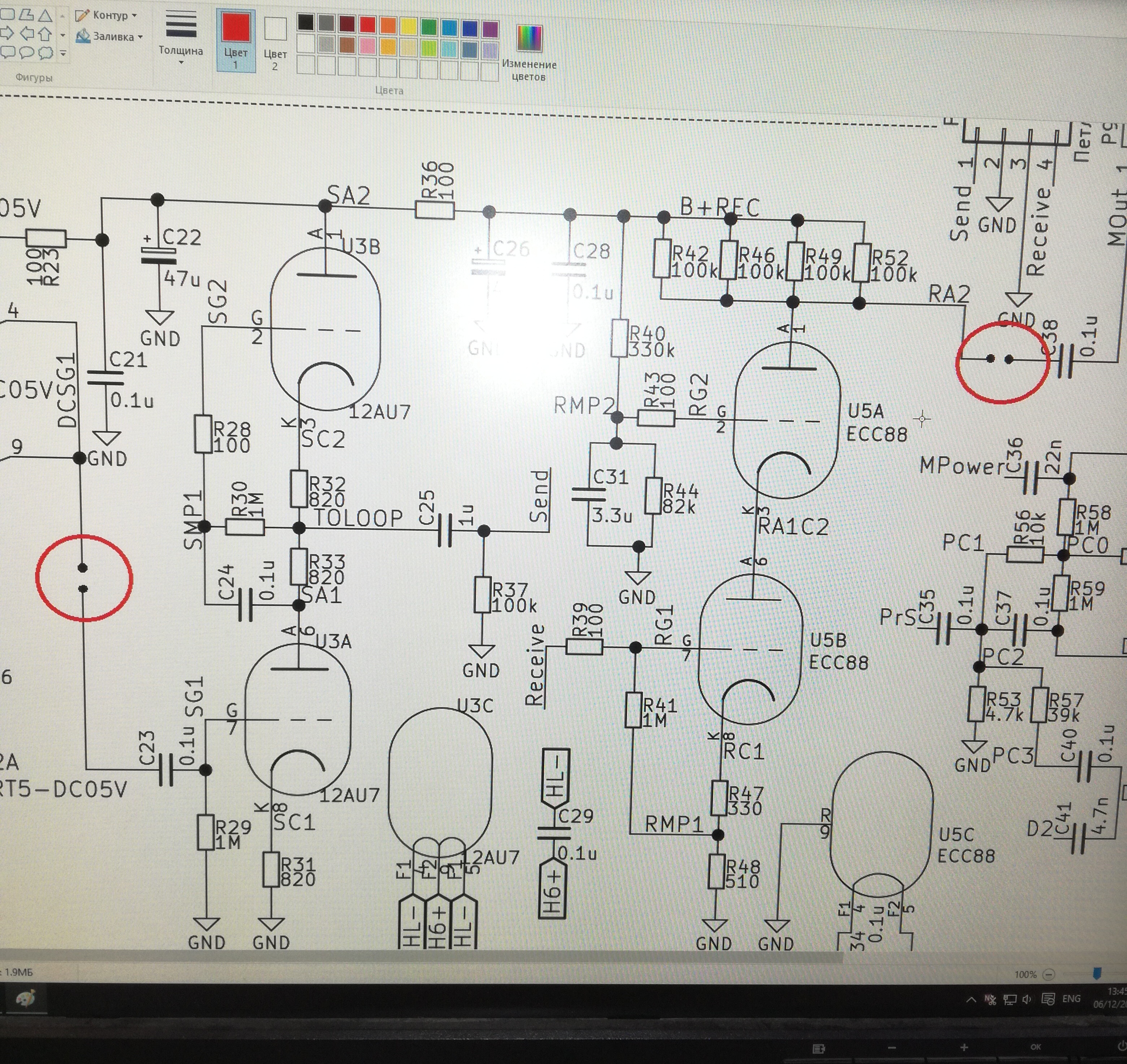

Евгений Михеев писал(а):R40-R44 - это же для положительного потенциала на сетке верхней лампы каскода, значит я там могу использовать металоксид вместо металлопленки?
 С точки зрения прохождения сигнала здесь, действительно, С31 играет бОльшую роль. Но это не значит, что резисторы не оказывают никакого влияния (хотя бы с точки зрения шумов - ведь они, хоть и с фильтром, но приложены к сетке усилительного каскада). Просто в данном случае - тракт прохождения звука настолько сложен сам по себе, что выловить их влияние, скорее всего, будет невозможно.
 С точки зрения прохождения сигнала здесь, действительно, С31 играет бОльшую роль. Но это не значит, что резисторы не оказывают никакого влияния (хотя бы с точки зрения шумов - ведь они, хоть и с фильтром, но приложены к сетке усилительного каскада). Просто в данном случае - тракт прохождения звука настолько сложен сам по себе, что выловить их влияние, скорее всего, будет невозможно.Евгений, а расчёт резисторов будет? Или я пока закладываюсь их размерами, а подбирать будем по месту?
- Сообщения: 4420
- Благодарил (а): 300 раз
- Поблагодарили: 347 раз
Я просто к чему это? Если есть "страхи" испортить шумом такой хороший каскад, как каскод  , то давайте может R40 заменим на 2: 100+130к 0.6w. А R44 я возьму такой же, как R64 Yageo 1w. И по мощности не проиграем, и с металлопленкой останемся.
По поводу расчета резисторов - у нас немного иной усилитель, чем первая версия слома, ранее собранная. У нас тут в конструкции +2 лампы как минимум. Закладывайтесь размерами. Мне подобрать будет куда проще. В любом случае резисторов у меня вагон и тележка.

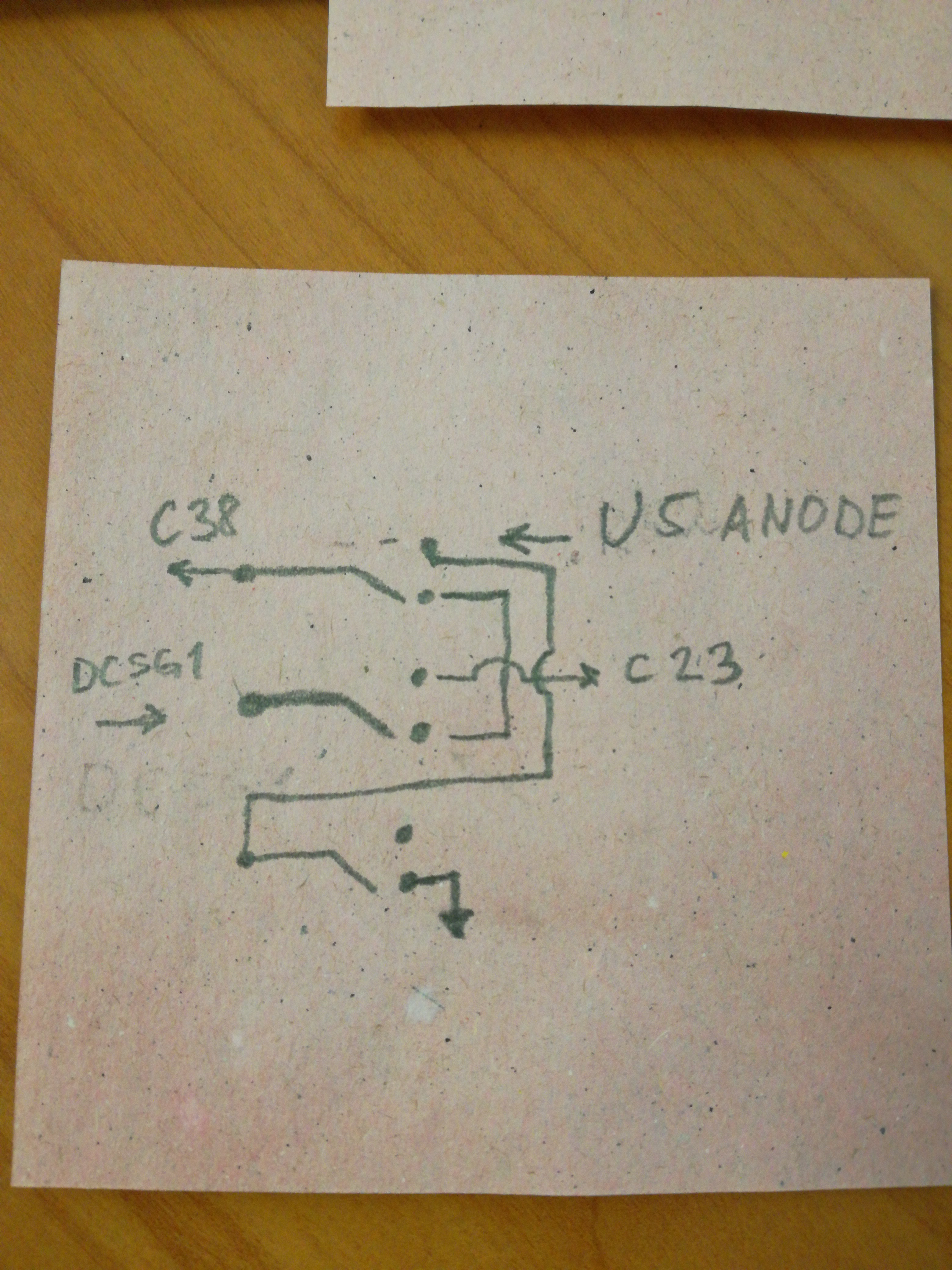

Владислав, я бы очень Вас попросил ещё одну штуку заложить. Она мне давно покоя не даёт.
На плате разорвать участок до с23 и до с38. На дорожке достаточно сделать по 2 отверстия на разрыв между которыми будет 4-5 мм.
Я хочу впаять туда тумблер и как следует поэкспериментировать с нашей петлей и сделать её полностью отключаемой. Тоесть оценить влияние этого каскада.
 , то давайте может R40 заменим на 2: 100+130к 0.6w. А R44 я возьму такой же, как R64 Yageo 1w. И по мощности не проиграем, и с металлопленкой останемся. По поводу расчета резисторов - у нас немного иной усилитель, чем первая версия слома, ранее собранная. У нас тут в конструкции +2 лампы как минимум. Закладывайтесь размерами. Мне подобрать будет куда проще. В любом случае резисторов у меня вагон и тележка.

Евгений, у нас 330к, а по Вашему получается 230к. Но по разбивке резисторов не возражаю.Евгений Михеев писал(а):R40 заменим на 2: 100+130к 0.6w.
ОК, тогда пытаюсь что-то уже прикинуть на плате.Евгений Михеев писал(а):Закладывайтесь размерами.
Немного поменяю сейчас список деталей.
Сделал.Евгений Михеев писал(а):На плате разорвать участок до с23 и до с38
Сделал.Евгений Михеев писал(а):давайте может R40 заменим на 2
Список деталей снова поменял.

В аноде лампы 5 будет нагрузка 25к. То, что отключится нагрузка в 250к для этого каскада не имеет никакого значения. К тому же, сигнала-то на входе не будет, а по постоянному току и 250к "отвязан" конденсатором.
Евгений, Вы обещали мне расположение всяких подключений к плате в корпусе, чтобы я мог соответствующие разъёмы передвинуть в нужную часть.

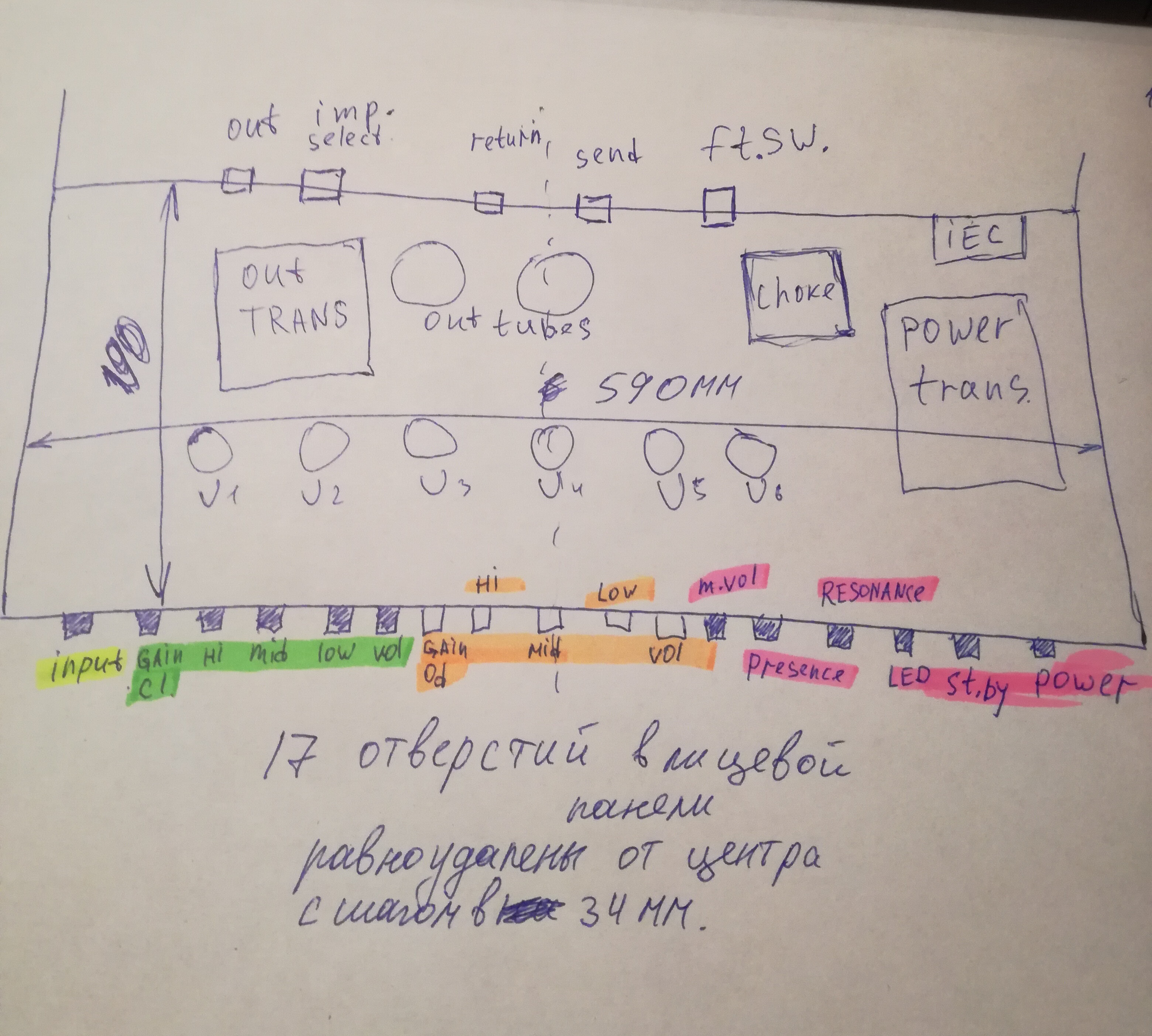

То, что накидал - совсем грубо Вид сверху
Итак, выбрал корпус 590*190*65. Ручки управления - хочу "клювы" использовать. Их диаметр 32мм. У нас на передней панели 17 отверстий в ряд. Включая вход, тумблеры питания и диод включения (Кстати, подцепиться бы сразу откуда нибудь питанием под этот диод - включается сразу вместе с накалом).
Так вот, по центру корпуса разместил один потенциометр и от него в обе стороны шагал по 34мм. Всё уместилось отлично.
Повторюсь - пока набросок, завтра выдам что-то более вменяемое, начал на работе сегодня уже ваять в корэл лицевую панель. Давайте ее пока не трогать на предмет тумблеров/диодов, мне надо порисовать еще чуток. Но скорее всего тумблеры переключения каналов и режима OD будут под светодиодом.
Ручки потенциометров точно будут, как на картинке.
Итак, слева направо:
INPUT---GAIN ---HI---MID--LOW---VOL---GAIN---HI---MID--LOW---VOL---MASTER_VOL---PRESENCE---RESONANCE---LED---ST/BY---POWER
..........(CLEAN__________CHANNEL)--(OD____________CHANNEL)---(ОБЩИЕ_НАСТРОЙКИ_ДЛЯ_2_КАНАЛОВ)-(ДЕЛА ПИТАТЕЛЬНЫЕ)
Куда больше уверенности у меня по задней стенке.
Примерно напротив входа планирую выходной разъём - защита от дурака - отделить его от остальных еще и селектором импеданса. Бывают случаи - втыкают по запарке кабинет в сенд или ретёрн, даже в футсвитч втыкали, сам видел)))
Пока писал - понял, что посыл-возврат надо тоже не по центру делать, а ближе к импеданс селектору. Футсвитч по вкусу.
