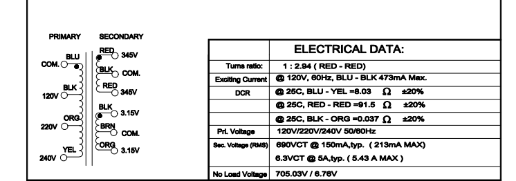

Меня это зацепило, я посчитал Marshall jcm800. Забил в psud характеристики 290GX от хаммонд.
Прошу проверить, верно ли указал значения. Вы уже как-то давно показывали мне, как это надо заполнять, но, к сожалению, тот пример лежит на компьютере в Ухте.
Какие цифры я использовал:
BLU-YEL 240V
BLU-YEL 8.03 R
напряжение без нагрузки 705 (но это на RED-RED, а у нас выпрямление с центральной точкой, то пополам).
И сопротивление обмотки также взял пополам, так как центральная точка. Не знаю, верно ли?:)

Считал для другого трансформатора. Поэтому прошу проверить корректность занесенных данных, тогда смогу пересчитать под "наш" трансформатор, точнее, морально позволю себе продолжить :-)

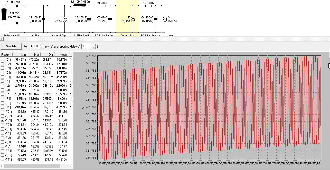

Моделирование B+

Меня ещё немного смущает ток 72 мА перед индуктором. Это - выходной каскад? 460*0,072=33Вт вчистую. Для класса В КПД редко выше 70%. Т.е., предельная выходная мощность - 23Вт? или я что-то не понимаю?

Ну, во-первых, я посмотрел по PSUD - при тех данных, что приведены, там получается 460В.
Во-вторых, я не совсем понял расчёт. 26- это мощность? 0,7-это КПД? Потом... Если это класс В, то ток на полной мощности увеличивается в 2 раза. Или здесь уже учтен максимальный ток?

Опять же, если мы берём выходной каскад в классе B (даже AB), я бы увеличил ёмкость фильтра, питающего этот каскад. Ну, хотя бы в два раза.
Кстати, в PSUD можно посмотреть и ток, на который должен быть рассчитан трансформатор. В данном случае - 150мА.
