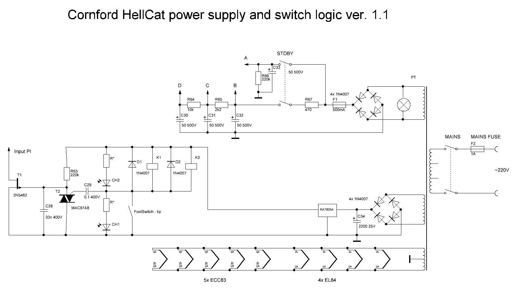

Вот, что я понял о той самой цепочке мьют, которой так много писал.
Это патент мужчины Randall Smith, суть заключается в использовании J175 транзистора. В момент срабатывания реле запускается ультрабыстрый процесс срабатывания J175 замыкающего сигнал на землю на очень маленький по времени период. Этого времени достаточно, чтобы замаскировать щелчок переключения самого реле. Как то так

О чём речь-то хоть? Mute при переключении - не прерогатива только гитарных усилителей, это применяется практически во всей бытовой технике.
Почему я не пошёл по этому пути? Потому что я ранее задавал вопрос, касающийся переключения во время воспроизведения звука. Ответ на него был такой, что так переключения и происходят - во время игры. Т.о., Mute приводил бы к заметной паузе в звуке.

ВОт, о чём говорил:
И индикация интересно сделана, только не понятно пока, как работает.
Хотя, предположение есть.
В одном положении диод и резистор подключены последовательно с реле на землю, на диоде падает напряжение, таким образом оставшегося не хватает на то, чтобы реле сработало. Когда же мы притягиваем к земле реле напрямую - имеем 5 вольт, загорается зеленый диод, параллельный реле.
Я был искренне уверен, что мы говорим о чем-то мегазначимом. Оказалось, что нет. Согласен, я по большому счету схватился за проект, многих моментов не понимая.
ВОт, о чём говорил:

Таки да, но LDR копеечку стоит:) Я бы давно уже взял LDR будь они не по 10 евро штука. При стоимости реле в 2-3 евро.
Так по световой индикации я верно понял, как работает?
И как срабатывает глушилка, мне очень интересно)
Предположу, что MAC - некий детектор, улавливающий что-то (напряжение?) и дающий указиву кратковременно открыться T1
А вот тут интересно, как сделана индикация....
Кстати, я в восторге от схемы - я уже замылил глаз ни типовых решениях, никакого кайфа не испытываю. В то время как тут - просто глоток свежего воздуха! мне очень нравится, как сделано разделение/скрещивание каналов перед единым для обоих каналов фазоинвертером. В этом, безусловно, огромный выйгрыш, так как нам не надо тратить половину баллона на посыл.
И вот при всей может сложности мне нравится эта цепь мьют, хоть убейте

Примерно так!Евгений Михеев писал(а):Так по световой индикации я верно понял, как работает?
Ну так я ж предлагал твердотельные реле!Евгений Михеев писал(а):LDR копеечку стоит:)
"МАС" - это симистор. Симистор - это такой прибор с управляемым пробоем. Пока на его затворе ничего нет никакое напряжение между двумя другими электродами не приводит к току. Как только на затворе относительно одного из электродов появляется определённое напряжение между катодами возникает лавинный пробой, который не восстанавливается даже после снятия напряжения с затвора. Чтобы устранить пробой, нужно ограничить ток через катоды (в идеале - разорвать цепь).Евгений Михеев писал(а):И как срабатывает глушилка, мне очень интересно)
Добавлено спустя 3 минуты 5 секунд:
Как только что-то происходит в цепи правой обкладки С29 (замыкается или размыкается ключ) заряд или разряд конденсатора приводит к открыванию симистора, что разряжает С28 и открывает Т1. Ток, который начинает протекать через симистор создаёт на R63 большое падение напряжения, симистор закрывается из-за малого напряжения между катодами. C28 начинает заряжаться через R63 и по достижению определённого напряжения на нём закрывает Т1.
Т1 подключен как LDR - параллельно выходу на усилитель мощности, при его открывании происходит шунтирование выхода.
Замыкание на землю одного из полюсов включает светодиод. Никакой магии. Здесь в качестве исполнительных элементов (вместо реле и LDR) используются JFET-ы.Евгений Михеев писал(а):А вот тут интересно, как сделана индикация....
Здесь мы мало что экономим. Send-Return отсутствует - это минус две лампы из нашего дизайна. Драйвер не нарисован - это плюс 1 лампа к нарисованному. Итого получается 3,5 лампы (у нас - 4, и то, только потому, что наш Clean сделан на целой лампе, а здесь - на половинке). Переключение осуществляется 1 реле + JFET + Mute. У нас - парой реле.
В принципе, если мы не используем Mute, мы можем заменить второе реле (шунтирующее) на JFET. Если использовать Mute, можно обойтись одним реле (но на Mute всё равно потребуется JFET). Основной вопрос - индикация в футсвиче, она в любом случае потребует изощрений с учётом нестандартности данной приблуды.

Владислав, у меня вчера роутер глючит весь вечер - я никак не мог скинуть вам второй лист с ретурном и ФФИ. Дело в том, сигнал после катодного повторителя сразу подаётся на сенд. Далее - половинка ретурном. Итого 4 лампы на все. Вот что меня вчера удивило)
Там вывод в конце схемы с реле to effects send socket
Я вечером довыложу остальные листы схемы.
Забыл еще, что току легче будет пойти по пути наименьшего сопротивления, чем по цепи диод+1.5Кpoty писал(а):Примерно так!

Да, это значительно приближает к реальному положению вещей.Евгений Михеев писал(а):Забыл еще, что току легче будет пойти по пути наименьшего сопротивления, чем по цепи диод+1.5К
Но мы имеем высокоомный выход на эффекты. С таким же успехом мы можем убрать наш каскад посыла.Евгений Михеев писал(а):Дело в том, сигнал после катодного повторителя сразу подаётся на сенд. Далее - половинка ретурном. Итого 4 лампы на все.
На возврате также можно использовать обычный усилительный каскад - экономим ещё половину баллона. Остаётся убрать полбаллона из чистого канала.
Но уж если заниматься экономией, то тогда лучше вернуться к Вашей идее использования одной лампы и для Clean, и для OD, с переключением катодных и корректирующих цепей.

Владислав, у меня к вам вопрос.
Как правильно посчитать включение такого рода:
верхний управляющий вывод реле (к нему прикладываем +12в)
между нижним выводом и землей - светодиод.
Будет ли это работать?
И как рассуждать? Цепь одна, значит, ток тоже один в цепи.
Или допустим, на диоде падение 2вольта, значит межу диодом и +12В на реле остается 10 вольт?
Или стоит рассматривать сопротивление обмотки в качестве токогасящего резистора?
