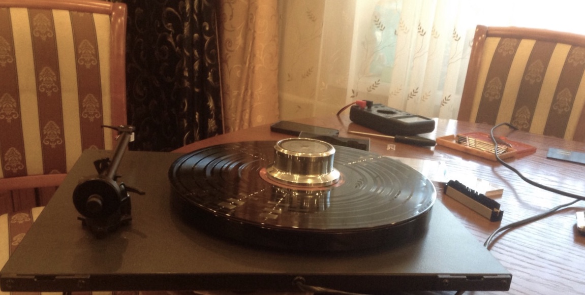

Верхняя плиат
Верхняя плита получилась не столь изящной. Дело в том, что я допустил ошибку. Надо было вначале выбирать два малых диамерта под "уши" мотора, потом под сам мотор большое отверстие. Я сдела наоборот, и под крепеж пришлось вандалить лобзиком. Одно радует - диск все закрыл :-)
