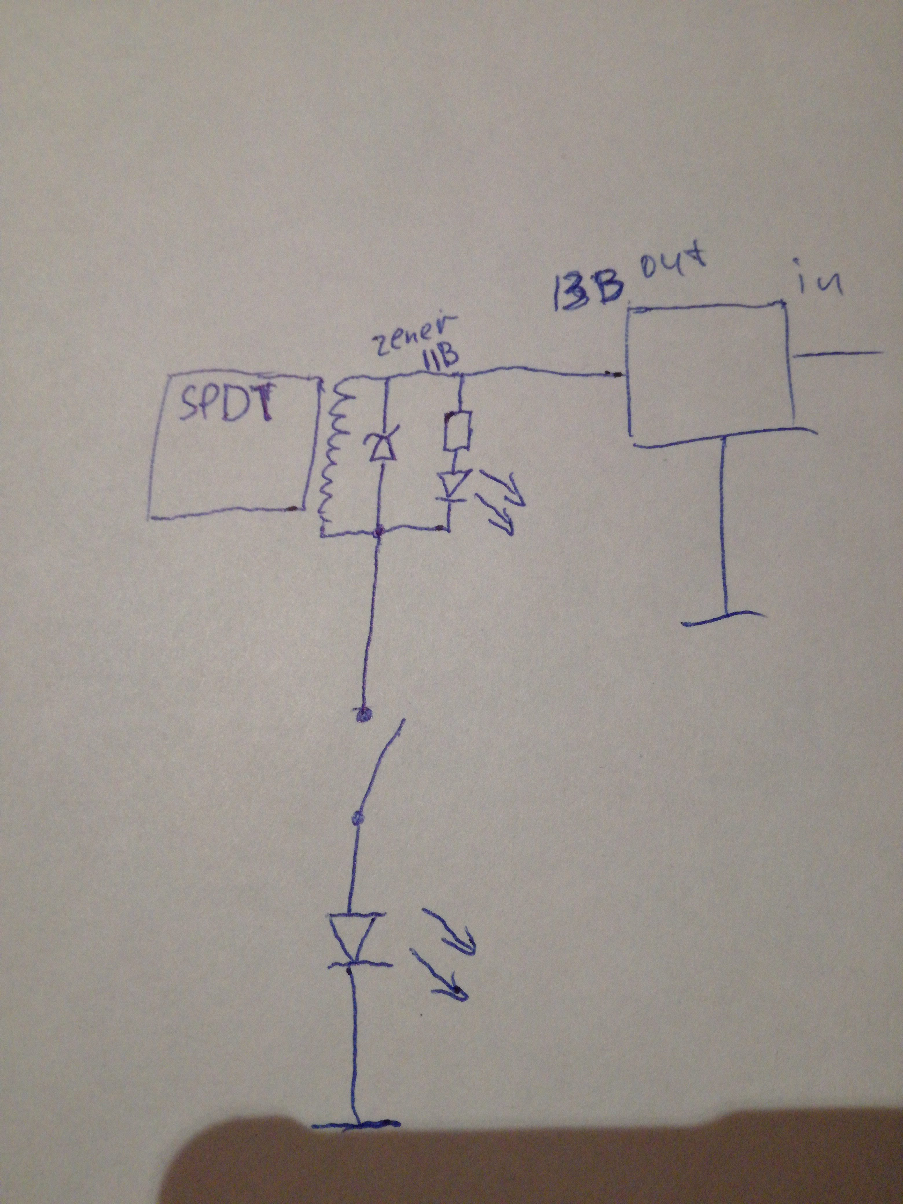

Оцените идею такого рода ещё. Я уже писал про нее, но интересно, заработает ли, как думаю.
Управление реле на 12 вольт. К обмотке реле ставим зенер на 11 вольт, которых хватит на включение реле. Оставшиеся 2 вольта пойдут на питание диода в футсвитче. Если применяем футсвитч без диода, то на обмотку реле попадут все те же 11 вольт. Таким образом можем вернутся к разъёму под Джек и использовать футконтроллер без индикации.
При этом теряем 1 светодиод в футконтроллера,оставляя там два, что не критично.

Евгений Михеев писал(а):Если применяем футсвитч без диода, то на обмотку реле попадут все те же 11 вольт.
... то сгорит стабилитрон. :-) Стабилитрон - это шунт-регулятор, ему нужен последовательный элемент для того, чтобы он стабилизировал напряжение. Типичное выходное сопротивление интегрального стабилизатора = 0,1Ом. Т.о., чтобы уменьшить напряжение с 13 В до 11 В ток должен быть (13-11)/0,1=20А

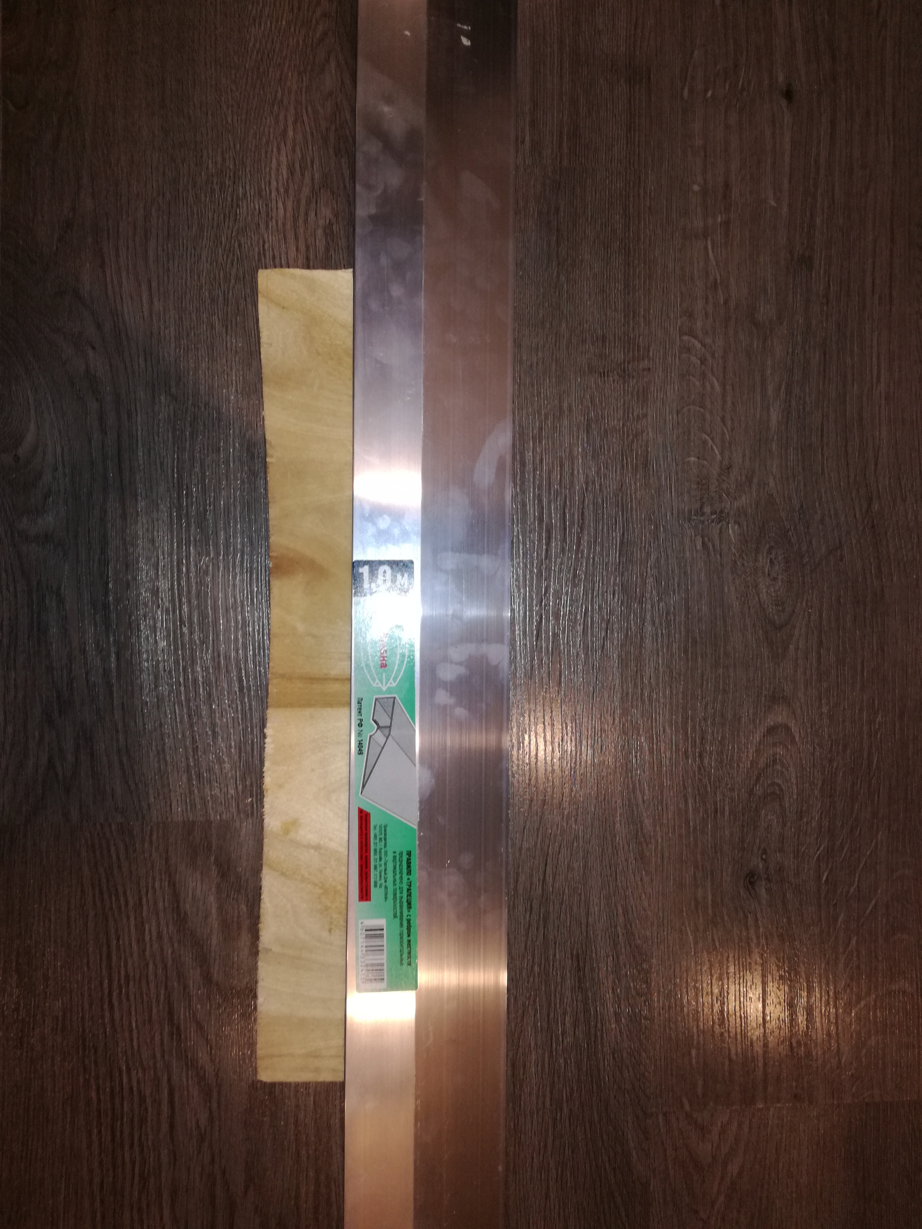

Сообщение Евгений Михеев » 02 янв 2018, 14:45
Удалось добиться ровного реза фанеры (край приложен к правилам) лобзиком, чему очень рад. Будет актуально при изготовлении корпуса "головы". По краям зазор меньше миллиметра получился. Если пройтись поверх фрезером - уверен, выйдет идеально!

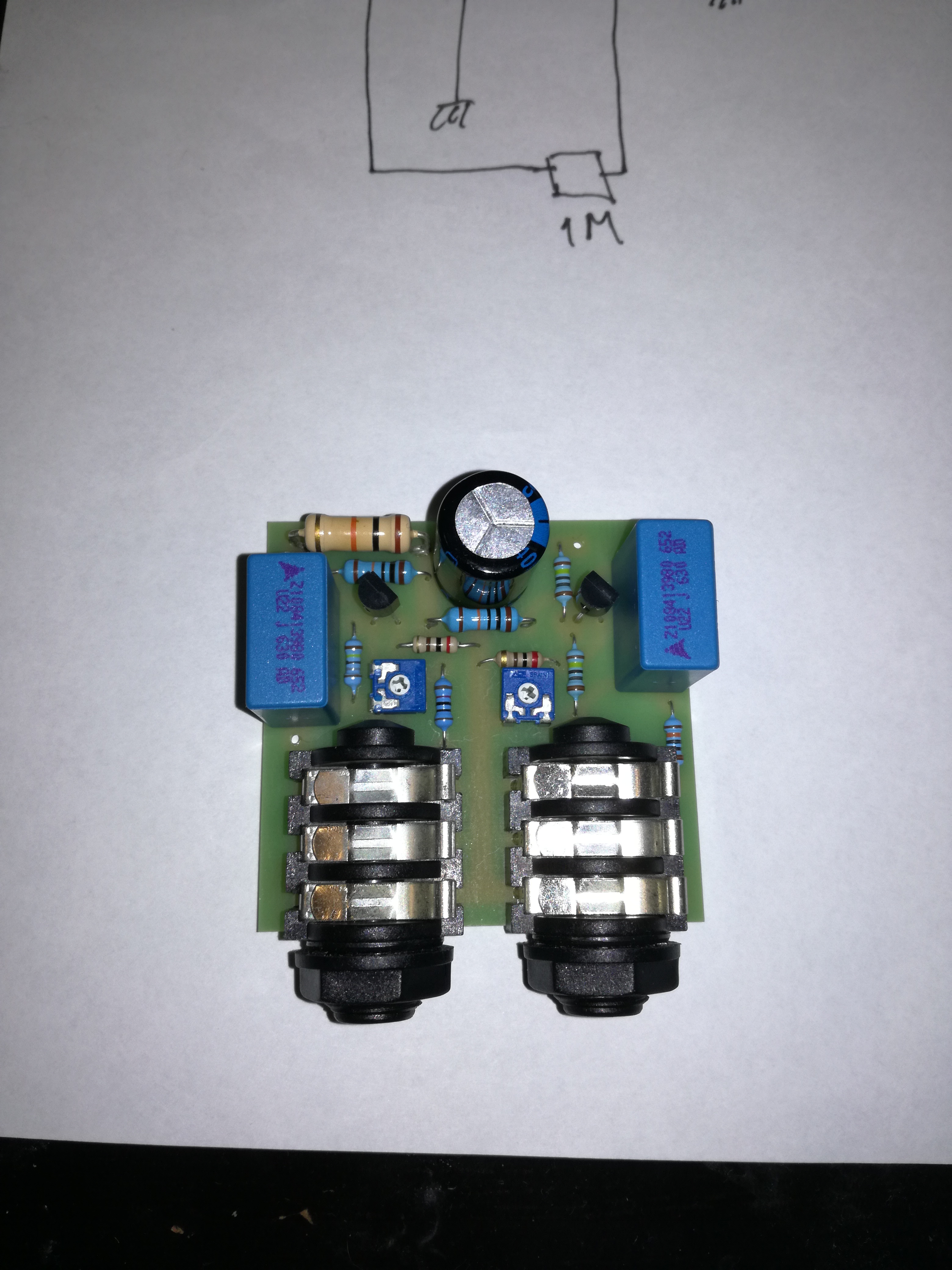

Сообщение Евгений Михеев » 05 янв 2018, 12:41
Владислав, помните, я в Москве говорил, что заказал модуль петли эксперимента ради.
Выкладываю.
Получается, оба LND включены с общим истоком?
Что мне понравилось тут технически, повертев в руках - наверное, отдельная плата иногда - удобное решение, при скромных размерах (50*50 мм), ее можно разместить в разных углах усилителя. Эдакая блочная конструкция.
#506
Сообщение poty » 05 янв 2018, 18:16
Поменял схему. Прошу привести перечень деталей в соответствие. Основную нумерацию не трогал, изменилась лишь нумерация управления.
По поводу приведённой петли. Не вижу, в чём изюминка. Возможно, что-то не понимаю пока. Снова странные игры с делителями...

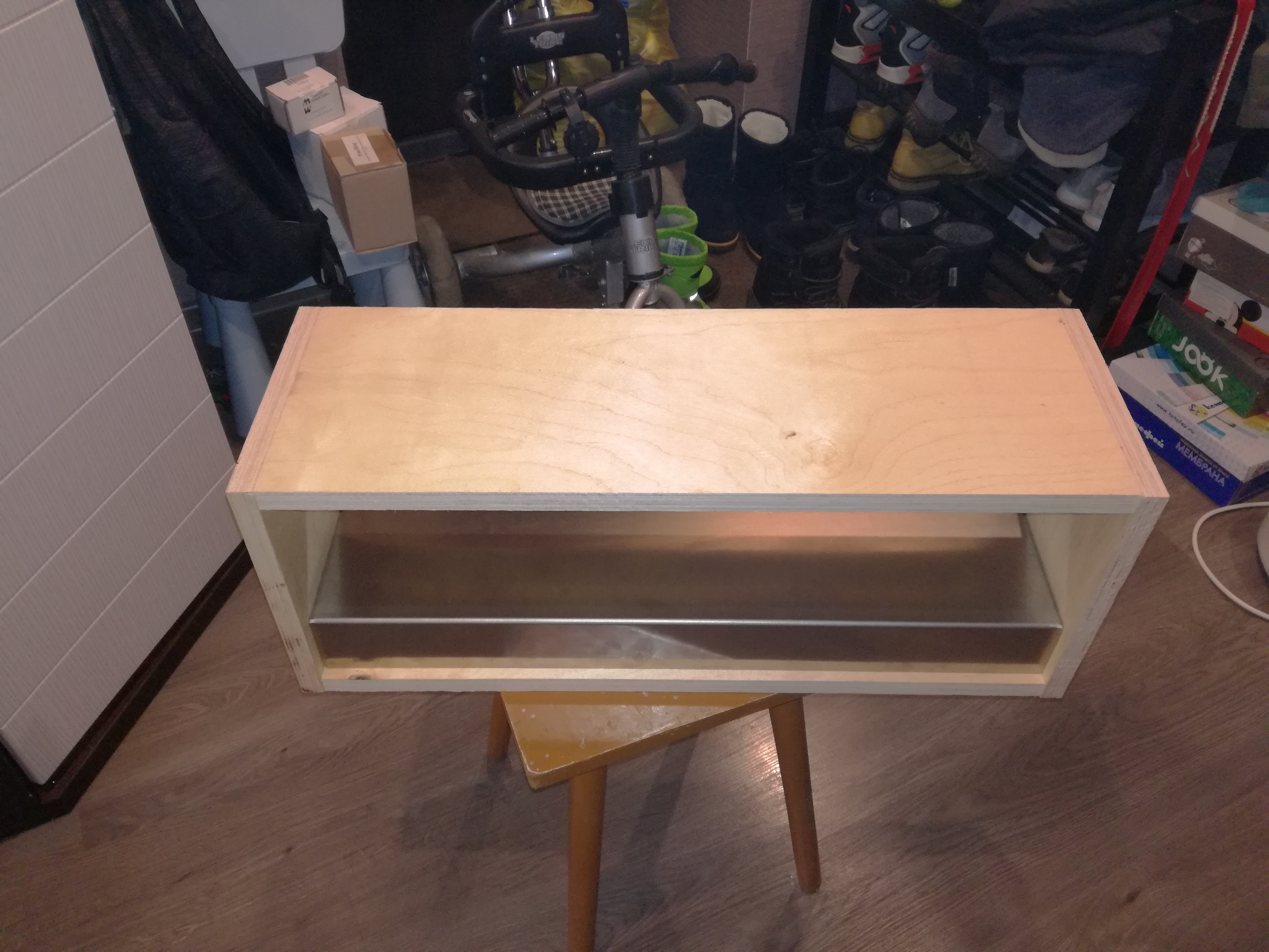

Сообщение Евгений Михеев » 06 янв 2018, 13:59
Будка готова, осталось скруглить край и обтянуть.

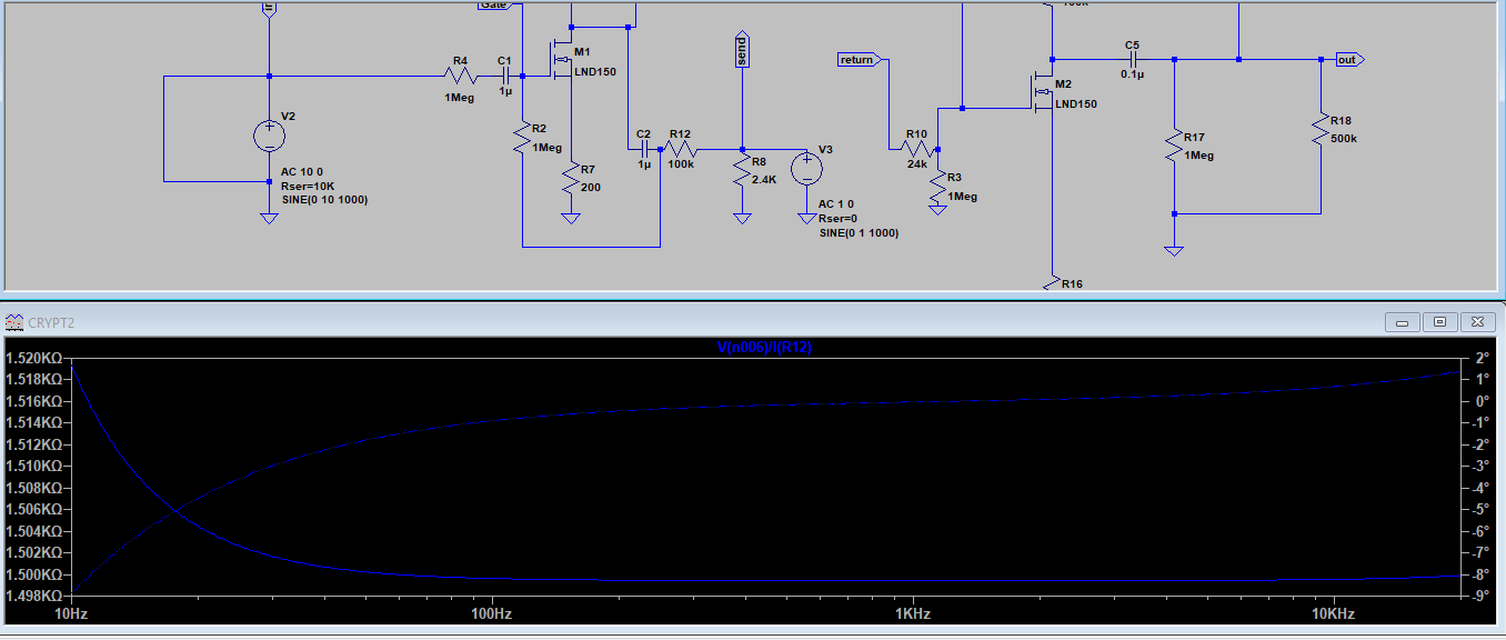

Я замоделировал эту петлю.
Пока рассматриваем только посыл
Получается, что делает автор:
Херит сигнал с темброблока (Vgate относительно Vin)
Усиливает его на каскаде с общим истоком (Vin примерно равен Vdrain)
И унижает его делителем напряжения до уровня, безопасного для примочек.
Владислав, вопрос, как найти выходное сопротивление получившегося SEND?
Я помню Ваше обьяснение - сделать в симуляторе это как U/I, но какую точку взять для U и на каком резисторе ток?
И вообще, верно ли я понимаю, что Rвых будет зависеть в основном от резистора гнезда send на землю (в нашем случае 2,4К)
#518
Сообщение poty » 11 янв 2018, 15:30
Во первых, несмотря на то, что Вы сейчас соединяете посыл и возврат кабелем (перемычка на Вашей схеме), в реальности нужно учитывать как минимум ёмкость этого кабеля, приложенную с send на землю. Думаю, примерно 100-200пФ на метр будет нормой. Точнее можно посмотреть в характеристиках кабеля. Для реальных условий лучше использовать входное сопротивление устройства в петле (примерно 10-50кОм по тому, что я видел) и входную же ёмкость (ещё примерно 100пФ). Можно посмотреть на те модели, что я выставлял ранее при тестировании полностью ламповых схем.
Смотреть графики лучше до частот в десятки раз отличающихся от номинальных. Т.е., с точки зрения низких частот (80Гц из нашей прежней переписки) 10Гц - нормальный предел, то с точки зрения высоких (20кГц) нужно хотя бы 100кГц предел сделать.
Евгений Михеев писал(а):И вообще, верно ли я понимаю, что Rвых будет зависеть в основном от резистора гнезда send на землю (в нашем случае 2,4К)
В этом случае - да. Но здесь оно - от лукавого. Тем не менее:
Евгений Михеев писал(а):как найти выходное сопротивление получившегося SEND?
1. V2 заменяем на перемычку.
2. Разрываем перемычку send-return.
3. Устанавливаем между send и землёй источник переменного напряжения с нулевым внутренним сопротивлением и допустимой для каскада выходной амплитудой AC. DC=0.
4. Измеряем отношение напряжения установленного источника на ток через него. Это и будет выходное сопротивление.
Полученное выходное сопротивление будет показывать реальность по AC, однако по нагрузочной способности, к несчастью, будет нещадно врать. Т.е., если в нагрузке будет 1МОм, то пикофарады кабеля будут играть гигантскую роль. Если в нагрузке будет 1кОм, то кабель уже никак не будет влиять, но уровень сигнала будет недостаточен.

Вот так?
Вход зашунтировал, цепь разорвал, поставил источник 1Вольт.
Для измерений взял точку между С2 и R12, поделил на ток через R12.
#520
Сообщение poty » 11 янв 2018, 18:57
Евгений Михеев писал(а):точку между С2 и R12
Нужно брать точку send. Ток можно получить и непосредственно через V3. Т.е., нарисовать график V(send)/I(v3).
