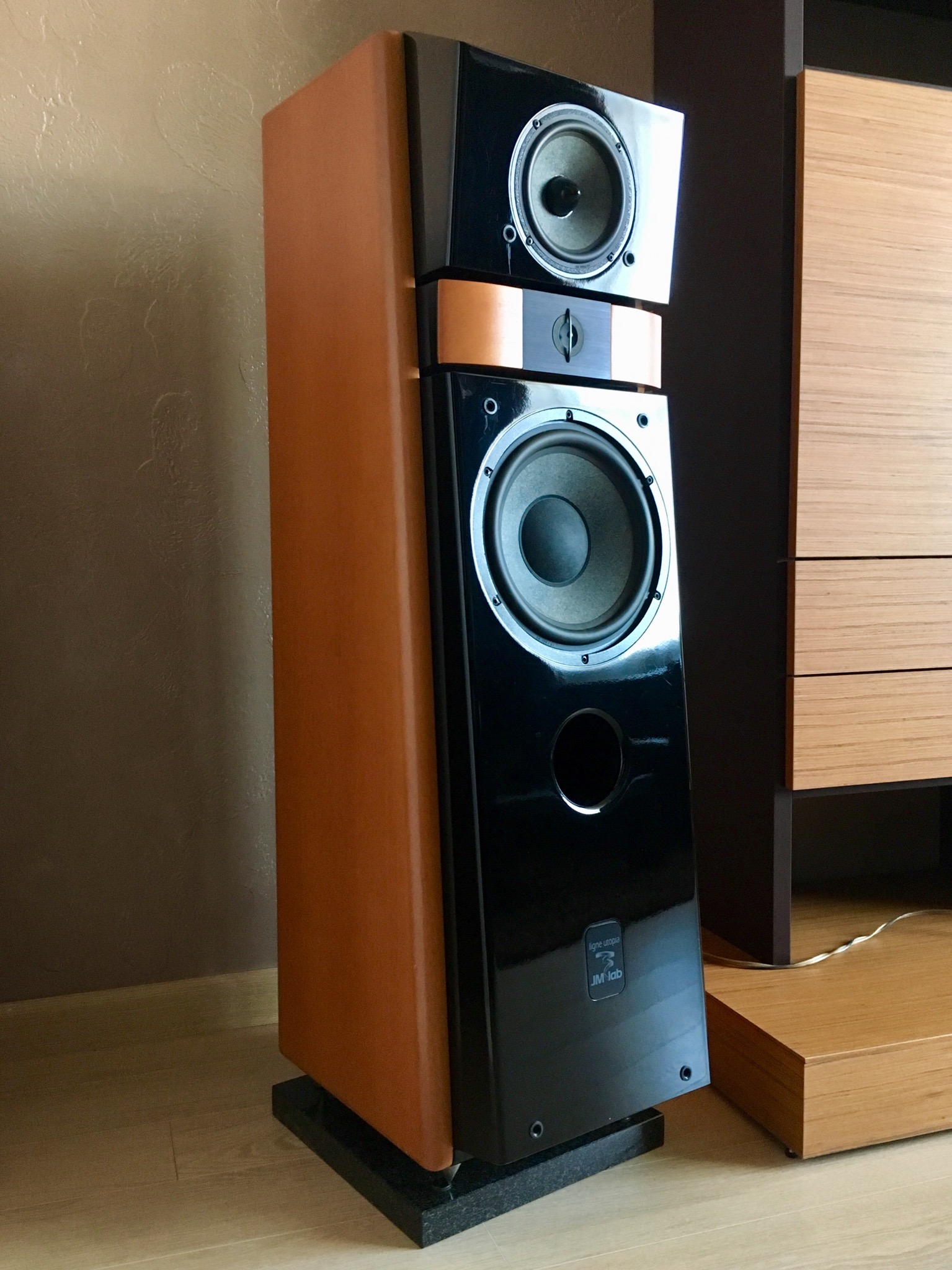

Владелец замечательного комплекта акустики Focal-JMLab "UTOPIA" (пять каналов и сабвуфер) решил озвучить им комнату отдыха рабочего кабинета в офисе.
Изначально этот комплект использовался, как кино-театральный. А потому есть и многоканальный усилитель (MERIDIAN 558), и процессор (MERIDIAN 568). Но, просмотр фильмов на работе не предполагается и данная система теперь в основном строится для музыки.
Был момент, когда рассматривалась координальная смена аппаратуры... Но, будучи во власти авторитета перечисленных изделий, я убедил исходить из того, что уже есть. И я реально считаю, что это высокий уровень.
Комната площадью около 30 кв. м. хорошо приняла эту систему. На мой взгляд, вписалась акустика гармонично. И на мой слух - зазвучала она вполне себе хорошо (без каких-либо настроек, с дешевенькими кабелями и Apple TV в качестве источника).
С такой "стартовой позицией", лично я очень соблазняюсь возможностью, реализовать свой творческий потенциал и опыт (уж какой-никакой, а он есть :wink: ). Хотелось бы в итоге сделать что-то достойное. Интересное концепцией и с захватывающим звучанием. На базе аппаратуры, заслуживающей моего уважения. И для человека, который поддерживает мои идеи.
И безусловно, это возможность "поиграться", вот как буд-то для себя построить еще одну "систему мечты".

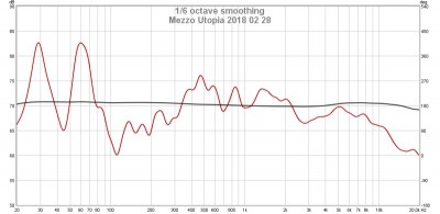

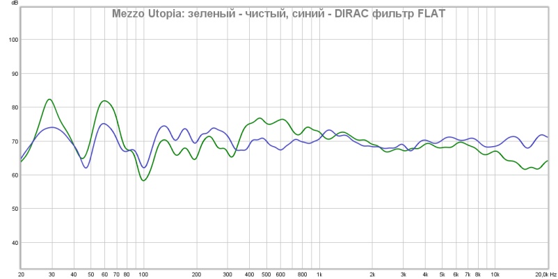

Первые измерения.
Сообщение Роман Мирошниченко » 03 мар 2018, 23:40
Ничего не планирую менять в составе системы, пока не получится "укротить" влияние комнаты. Сейчас я убежден на многократных примерах, что основное в звуке системы дает именно комната. Я безусловно предполагаю применить здесь цифровой румкорректор - самый простой путь. И уже на базе этого, насколько позволит дизайн, внедрить архитектурные элементы акустического оформления.

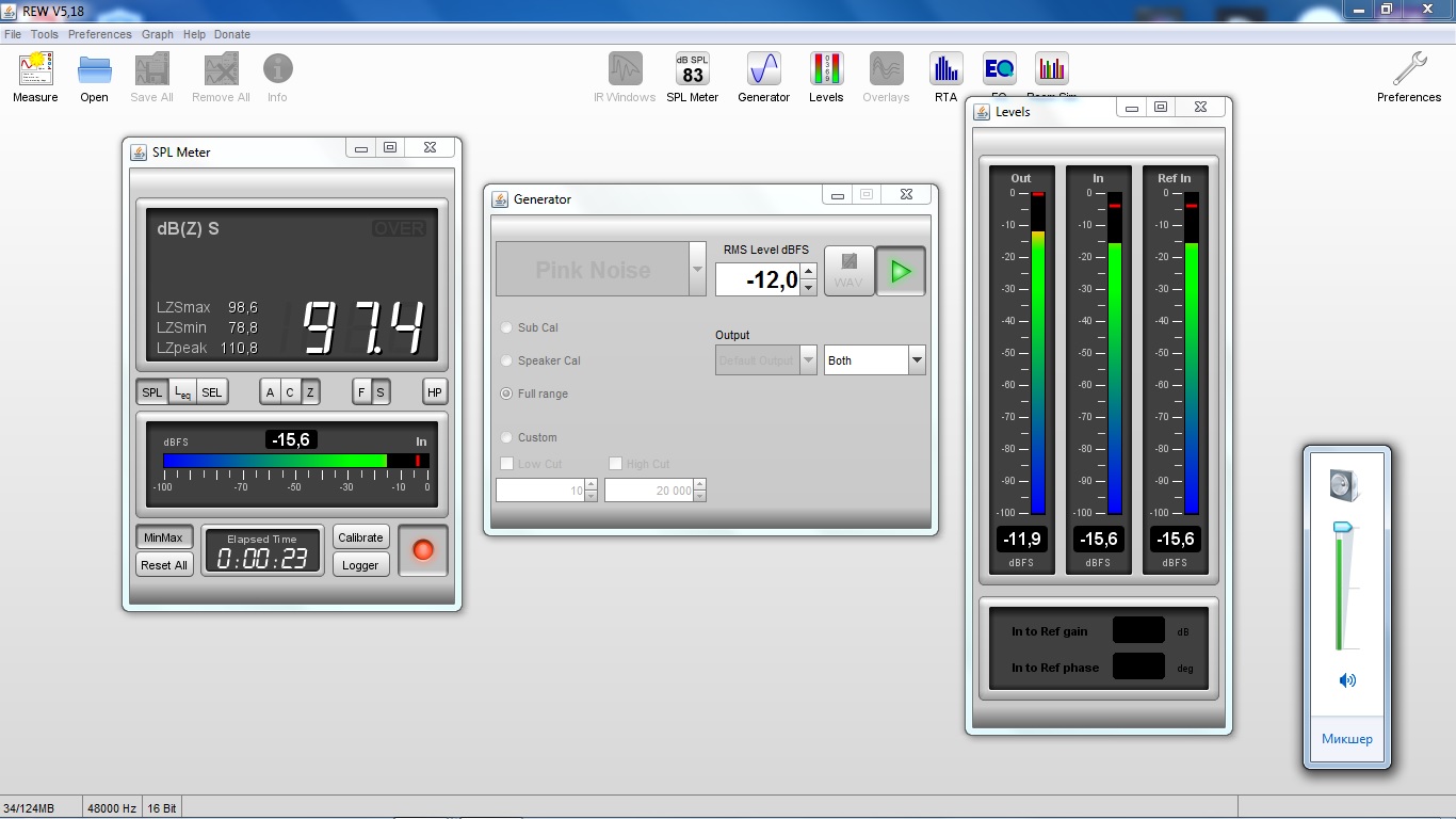

Но, прежде всего хотелось бы понять, с чем я имею дело.
Методику измерений беру отсюда - https://www.minidsp.com/applications/ac ... asurements
SPL

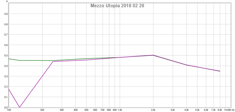

RT-60 (время реверберации)

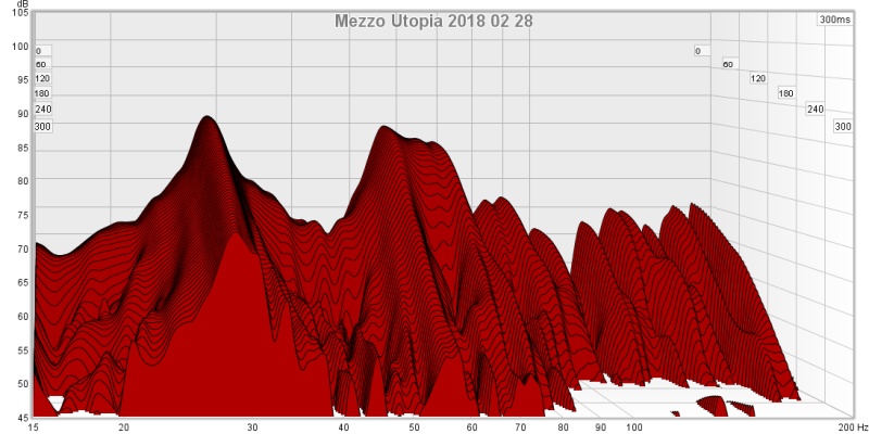

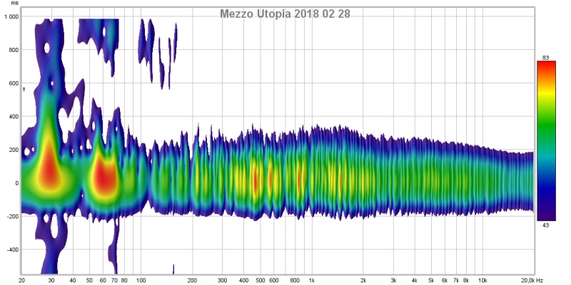

Затухание резонансов WATERFALL
Затухание резонансов SPECTROGRAM
Мои первые выводы:
1) Два пика на 30 и 60 гЦ. - это влияние комнаты. Что подтверждается значительными резонансами на этих же частотах.
2) Время реверберации укладывается в рекомендованный диапазон 0,3-0,5 миллисекунды.
3) Как тут воспринимать нулевое значение реверберации на 125 Гц., я скажу честно - не знаю. Но, похоже именно с этим связан провал в SPL на данной частоте. (Нужно посмотреть это на своих старых измерениях.)
4) Спад на ВЧ на слух не заметен. Я на всех своих измерениях вижу подобный спад. То же, не могу пока объяснить.
P.S. Каждое новое измерения - хороший повод покопаться в старых. И очень удобно, что программа позволяет сравнить сохраненные графики.

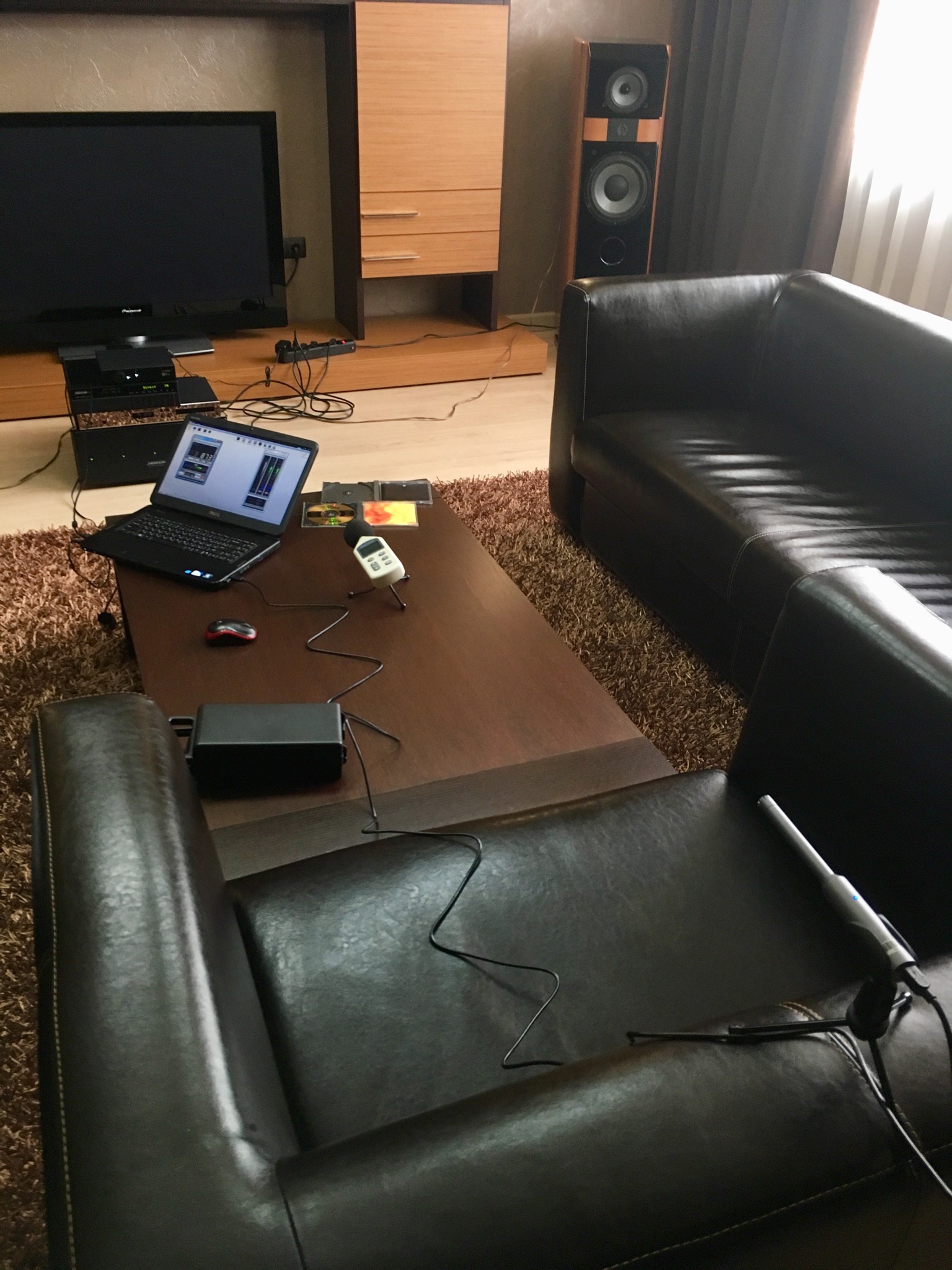

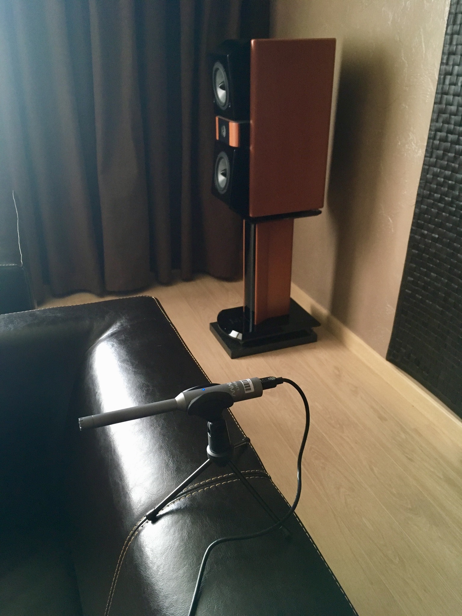

Позиционирование АС.
Сообщение Роман Мирошниченко » 04 мар 2018, 17:50

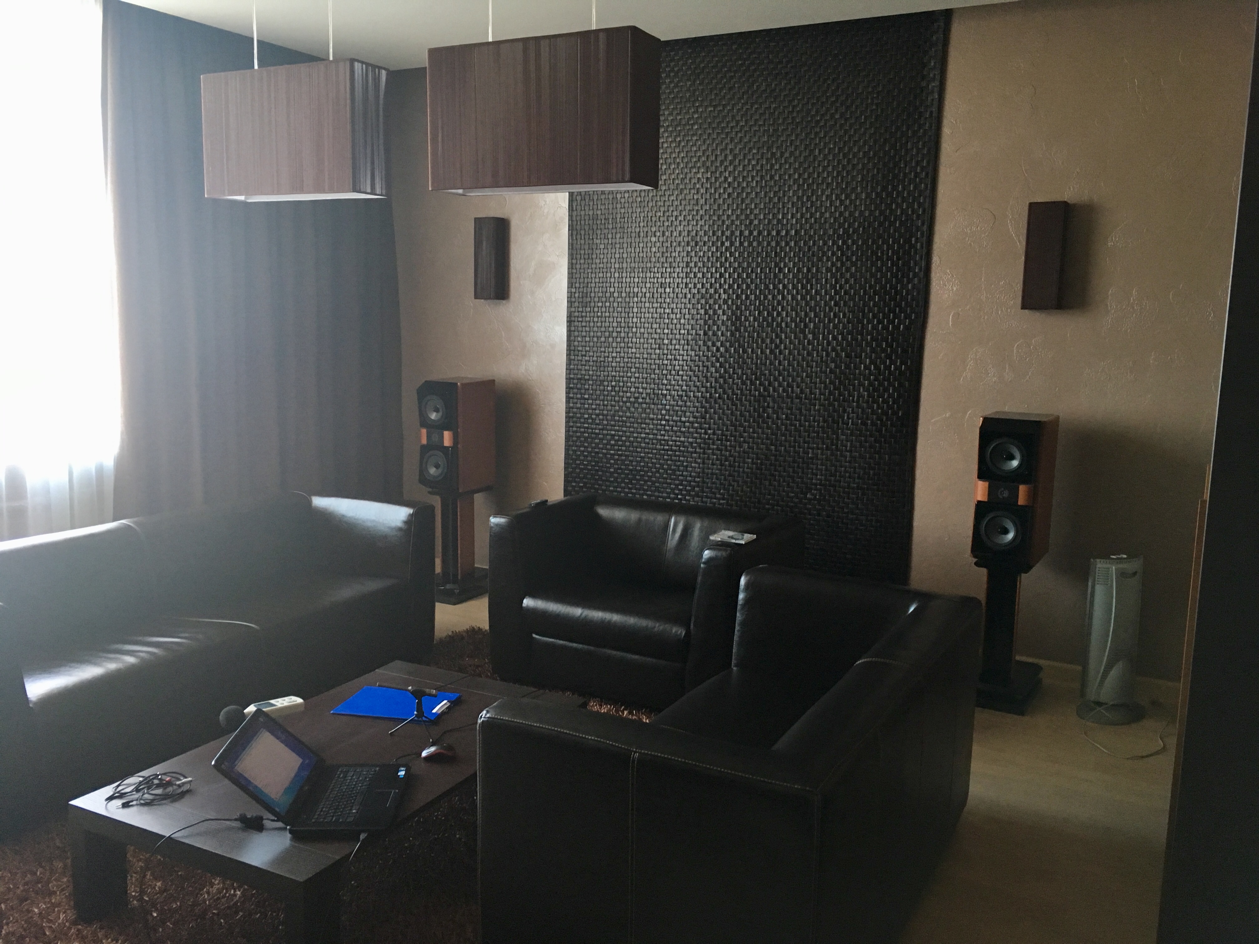

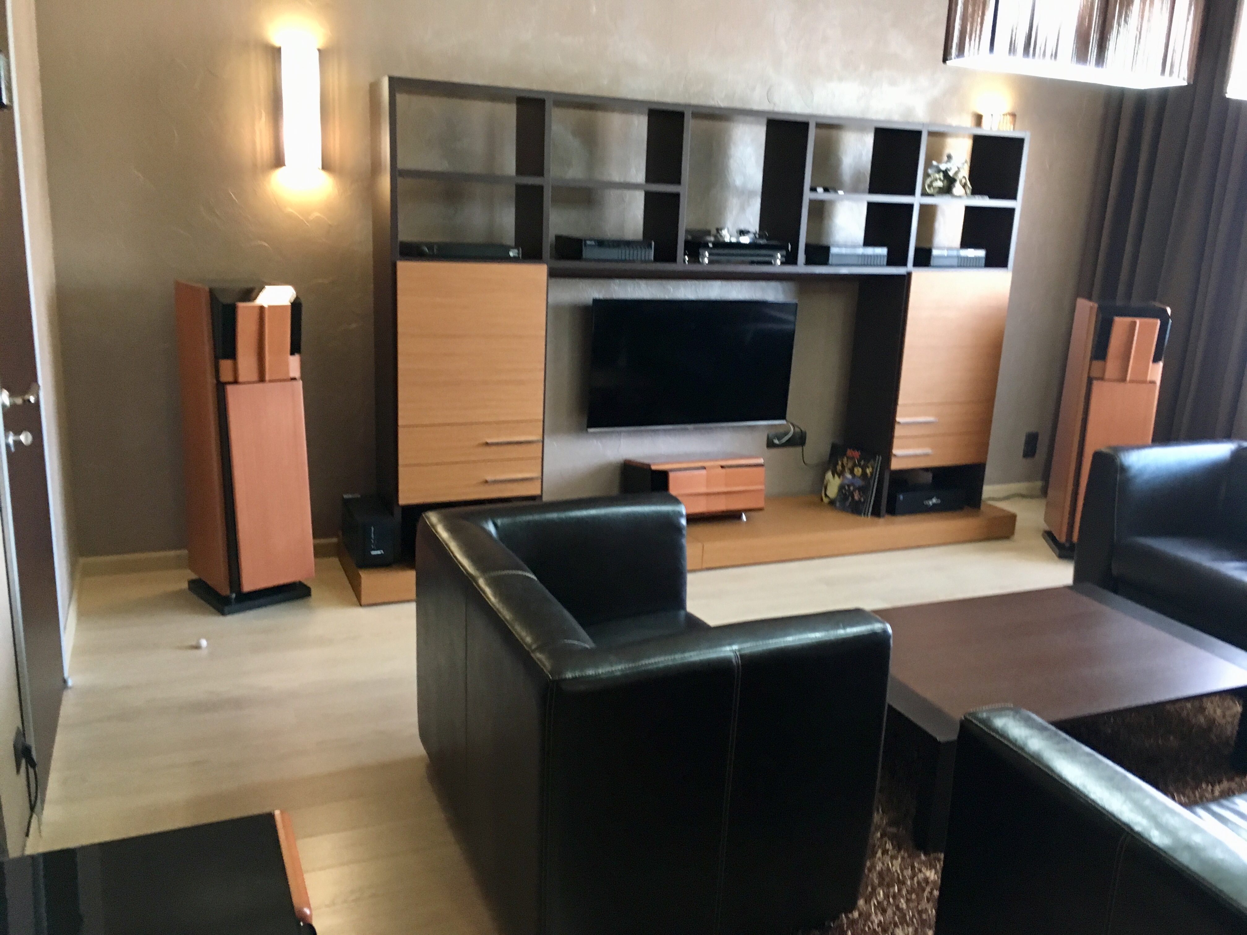

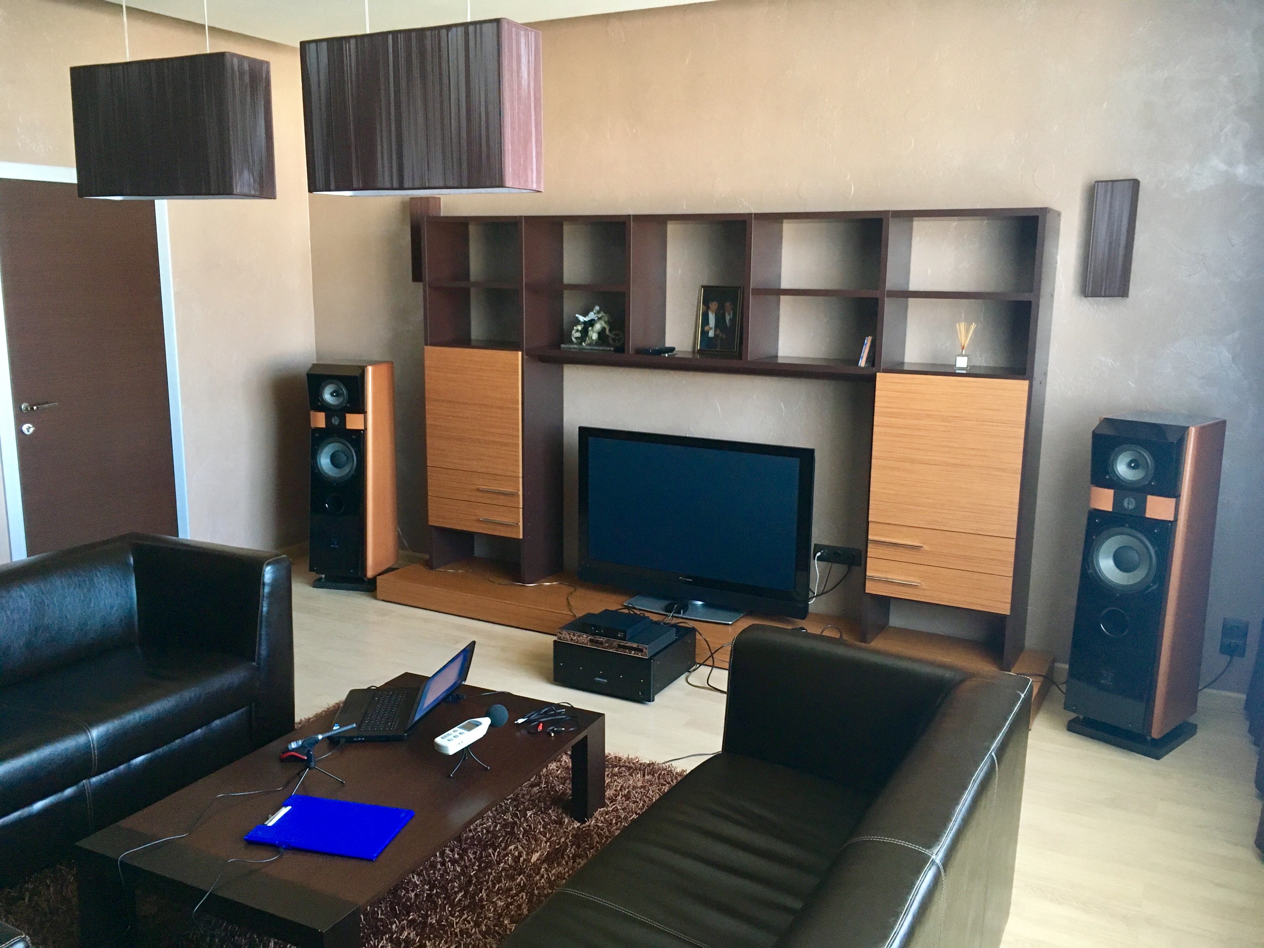

Изначально колонки поставили вплотную:
- справа и слева к шкафу;
- тыльной стороной к стене.
Пробую их подвигать. И в итоге ставлю "по классике". Развернуты на слушателя и на максимально-возможное расстояние отодвинуты от стен и шкафа.
При этом, звук я пока не слушаю - ориентируюсь "по приборам". :-)

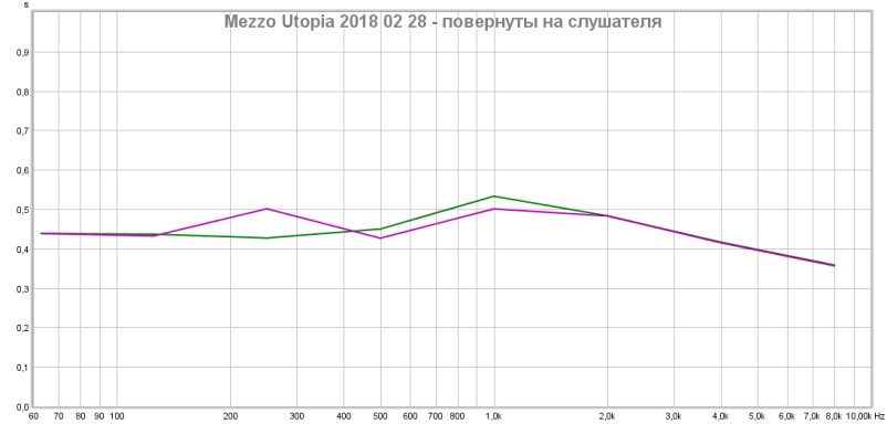

Изменилась SPL:
Изменилось и время реверберации:
Было
Стало
P.S. Не все свои замеры я пока до конца понимаю. Но вижу, что есть положительные изменения, даже от столь небольших телодвижений.

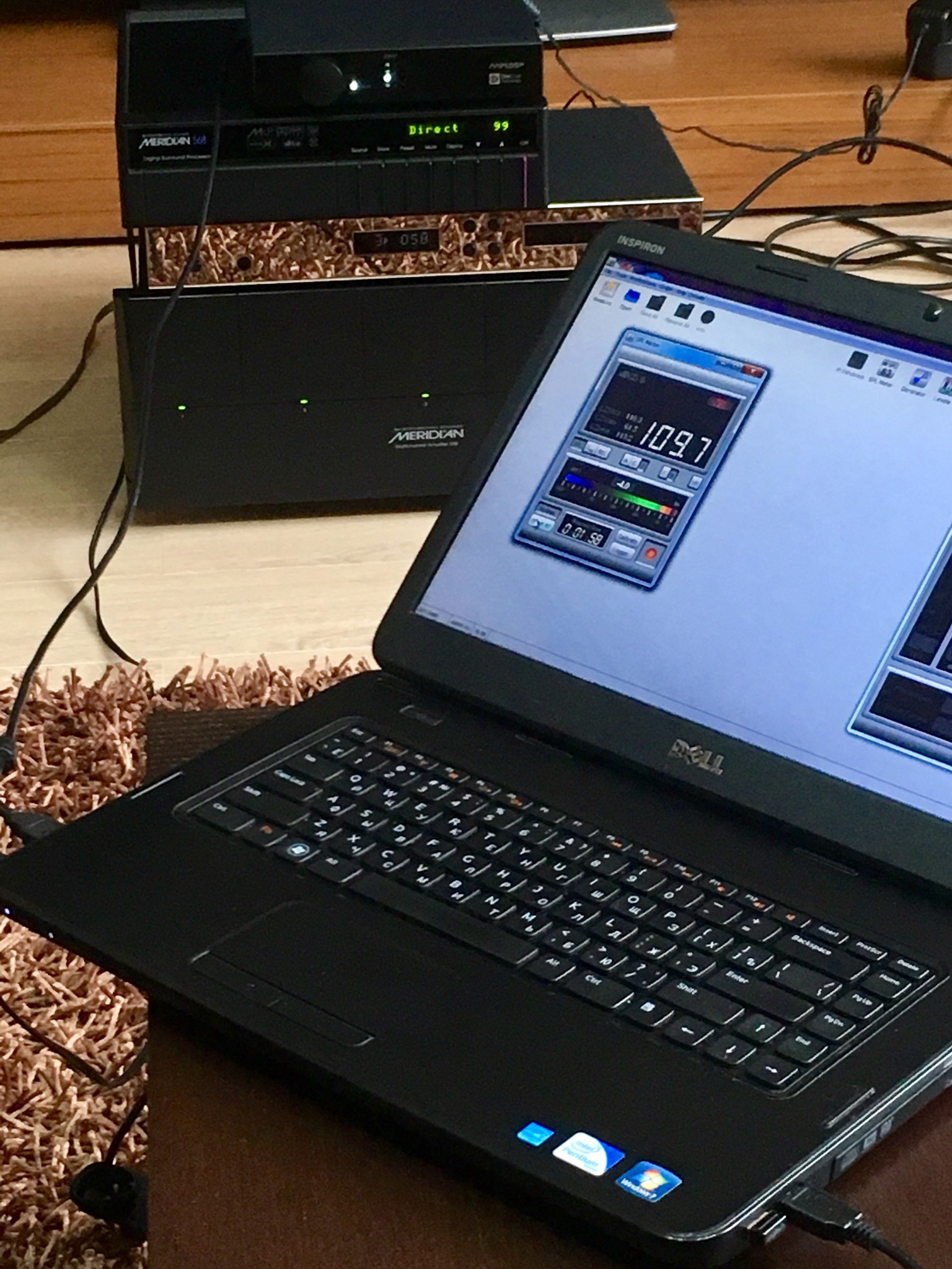

Примерка DIRAC.

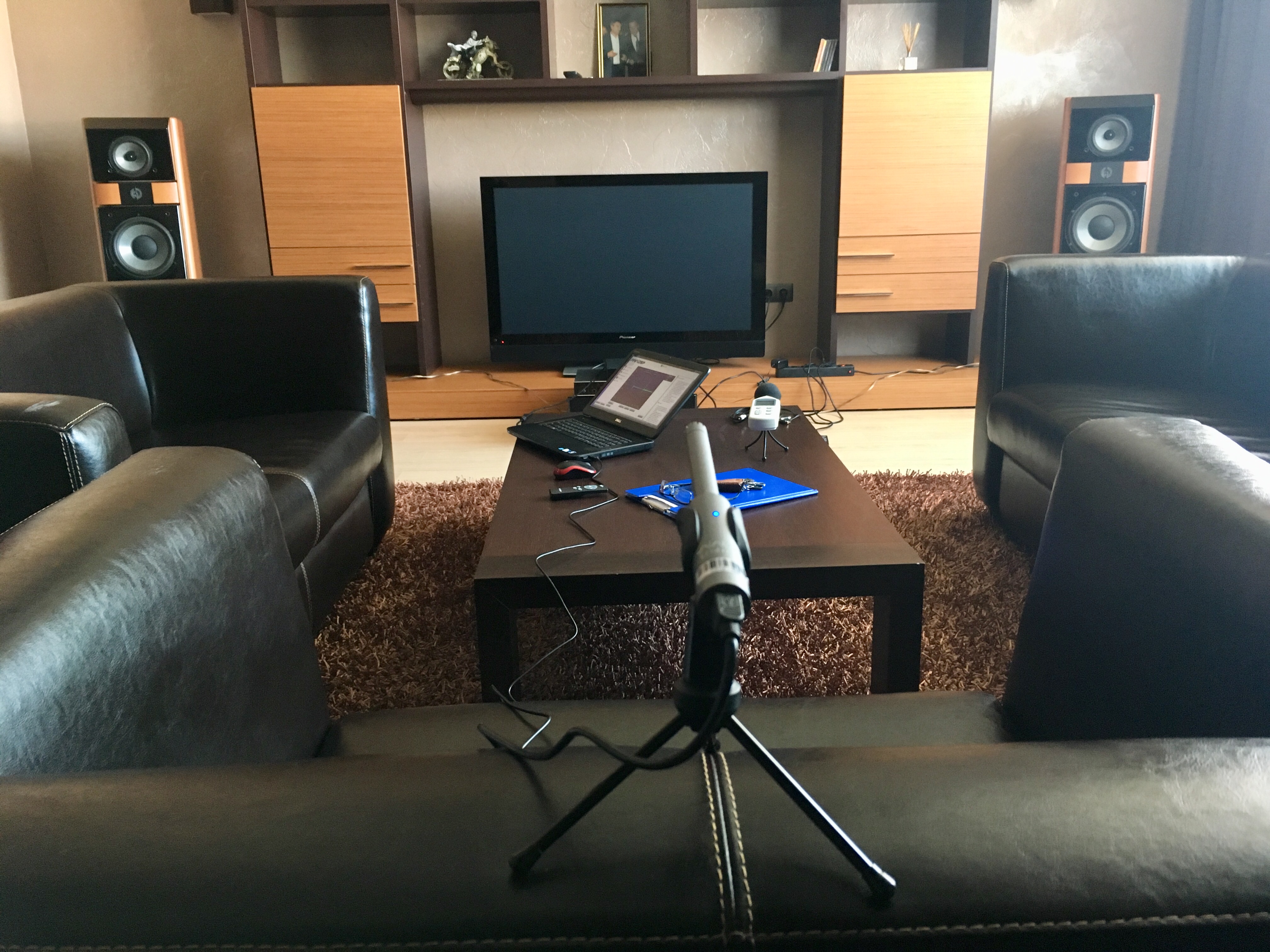

Сообщение Роман Мирошниченко » 04 мар 2018, 19:17

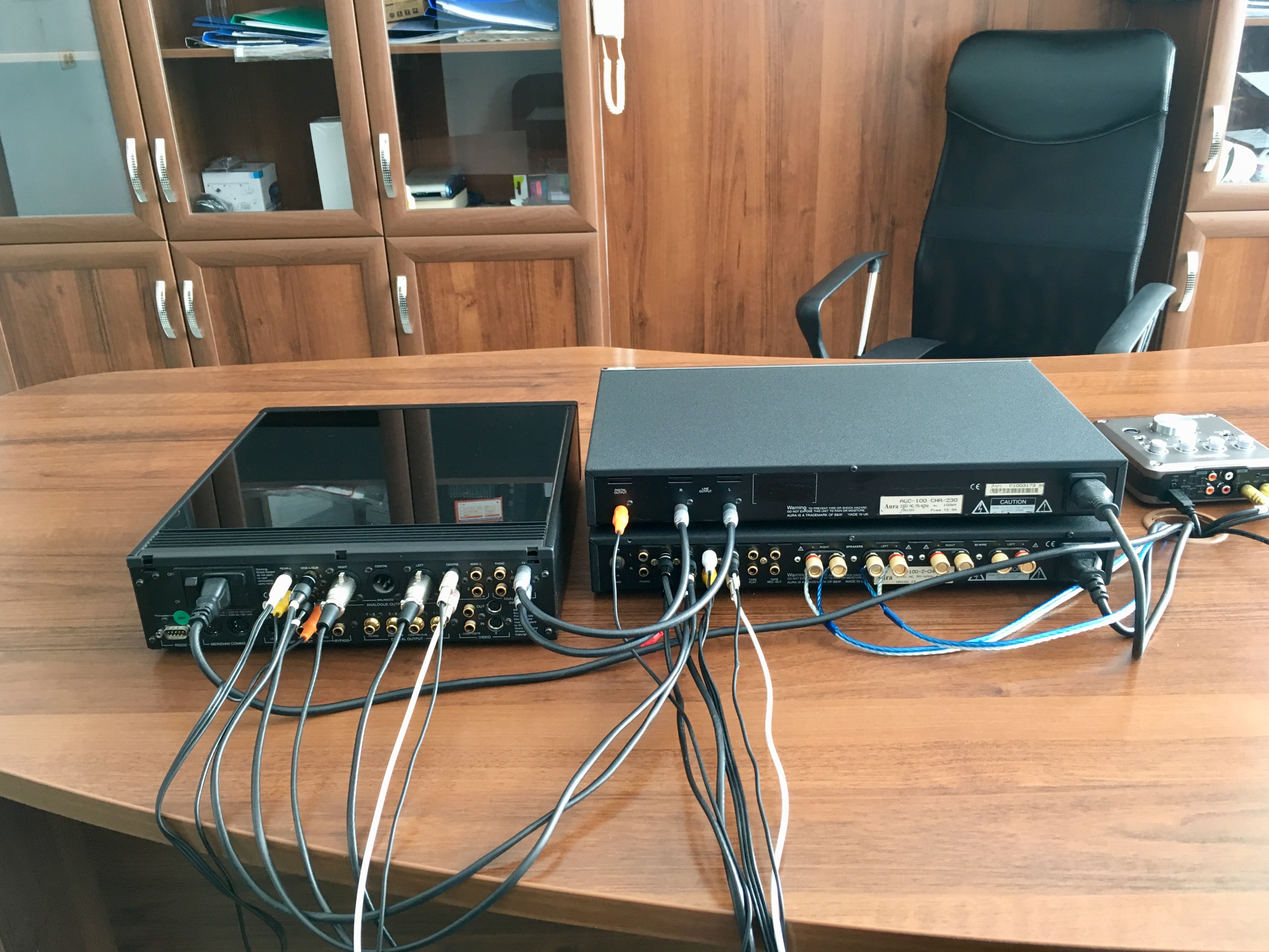

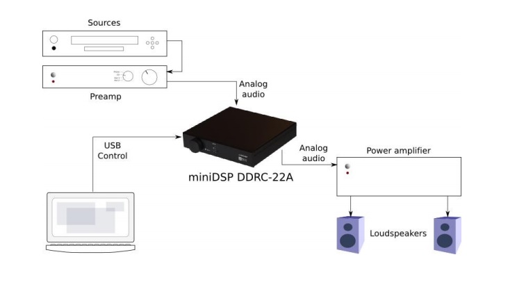

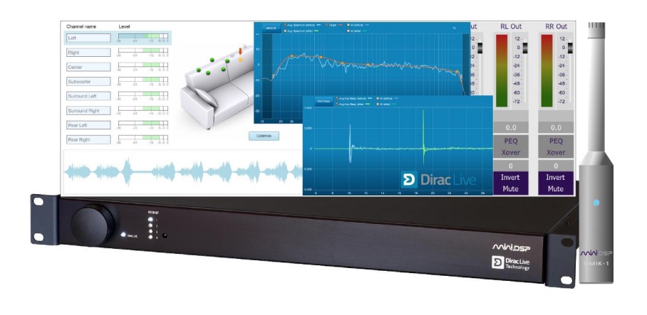

Принес свой miniDSP DDRC-22A.
И CD-проигрыватель AURA 100 для того, чтобы оценить изменения на знакомом материале.

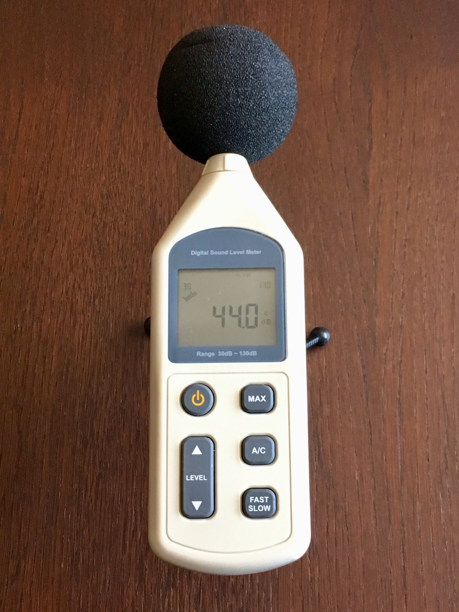

На последнем фото, уровень шума в комнате. Увы, окна на центральный проспект города. :sad:

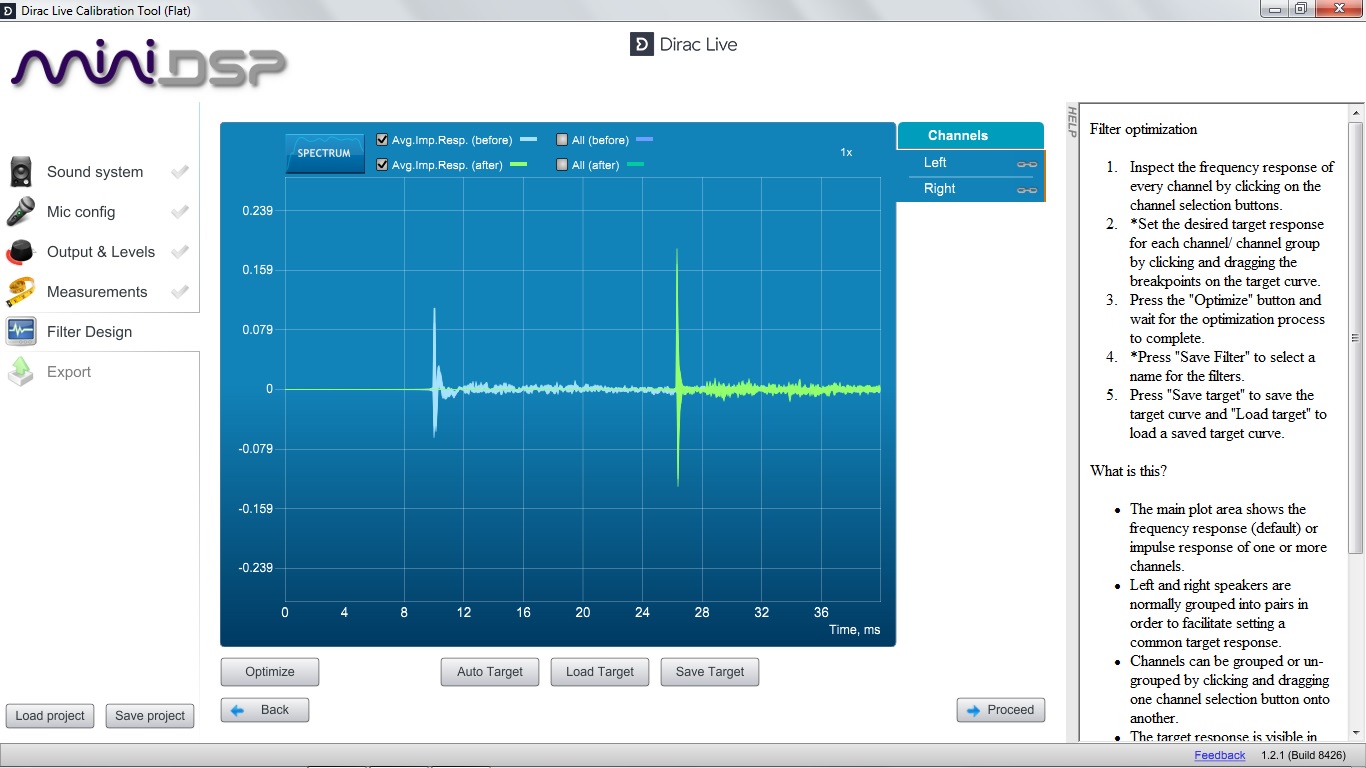

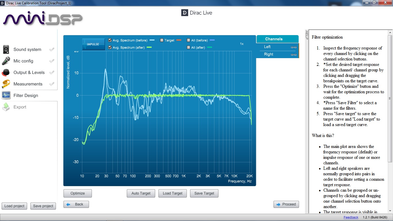

DIRAC конечно все обещает красиво сделать:
Хотя то, каким показан исходный "ИМПУЛЬС" очень порадовало. Я даже засомневался, будет ли какой-либо эффект от применения румкоррекции.
К тому же, я уже усвоил, что за DIRAC нужно перепроверять в REW. Даже если есть изменения в звуке, там на графиках будет не так все красиво, как предполагается здесь.
Смотрим:
SPL далеко не так идеальна, как обещано.

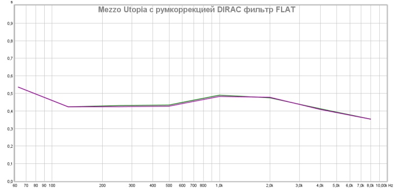

На RT-60 кривые Topt и T-30 фактически совпадают.

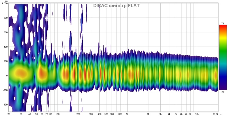

Резонансы на 30 и 60 гЦ. чуть попритухли, но это за счет выравнивания SPL. Я знаю, что все равно буду прибавлять басов и здесь снова покраснеет. Хотя изменения в басе должны быть очень существенные.
Слушаю сам и устраиваю демонстрацию. На совершенно разностороннем материале: рок - AC/DC и Deep Purple, вокал Анны Нетребко, джаз - Dave Grusin. Все "на ура". Если до включения DIRAC музыку вполне можно слушать, то после его отключения уже нет. Успех применения румкоррекции абсолютен!!!
Я ОЧЕНЬ ДОВОЛЕН!!! :-)

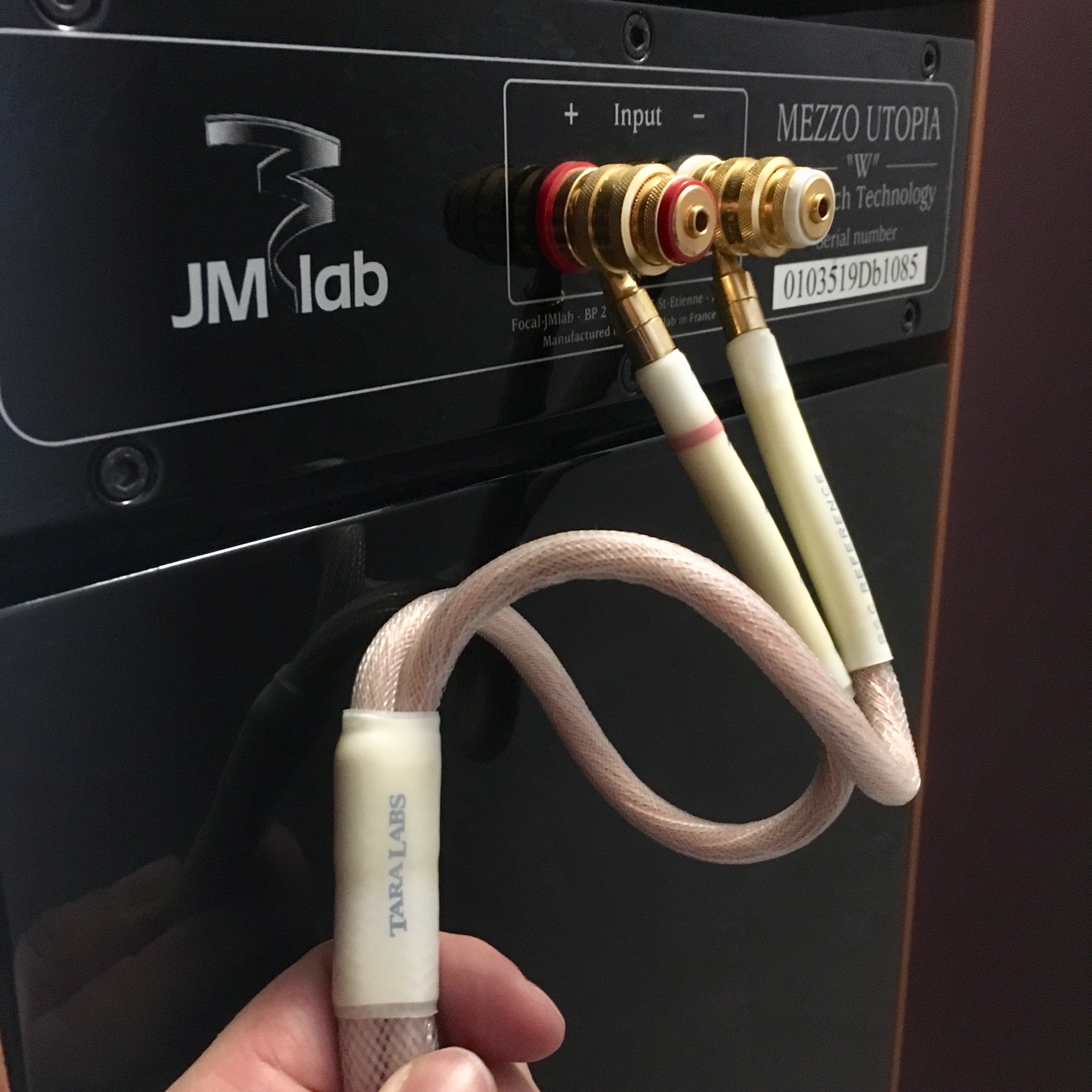

Полноценно послушать эту акустику не получилось. В качестве акустических проводов использовались какие то сомнительные шнурки, да ещё с двумя скрутками по длине. Проводки были изначально коротковаты. Получил самодовольное объяснение, что это военное серебро!!! Не стал пытать далее. Усилителем был сварочный агрегат из Австралии типа Plinus или как то так. Ручка громкости стояла около нуля. Колонки играли классику с CD какого то производителя. Не помню какого.
На мой критический взгляд и вопрос по шнуркам, получил самоуверенный ответ:" А что, есть претензии к звуку?" Претензий не было, как и желания слушать и я двинулся дальше. Такая вот не адекватная встреча у меня была с этой Utopia.

Сообщение Роман Мирошниченко » 05 мар 2018, 18:08
poty писал(а):Но сразу заметил, что боковые диваны здорово ограничивают фронт АС, в частности, полностью блокируя фазоинвертор. На знаю, где там идёт переотражение, но вполне возможно, что дело именно в этом.
Однозначно согласен с Вами, Владислав, о влиянии этих диванов на распределение акустических волн. Они крупные и очень массивные. И я думаю, вносят так же и положительный вклад. Кручу в голове вариант дополнительного наполнения диванов минеральной (возможно льняной) ватой, чтобы заставить их поглощать низы...
Насчет того, что они перекрывают фазоинвертер... может быть. Визуально так и есть. Правда, колонки находятся примерно в полутора метрах от диванов. Я считал, что частоты, которые излучаются из фазоинвертера уже не столь направлены. Но, вполне можно провести эксперимент. :think:
seurf писал(а):А отодвигание от задней стены, априори в 99% случаев, выигрышный вариант, если площадь комнаты позволяет.
Очень много условий ставит дизайн и эргономика помещения. Это ведь не студия. И даже не комната для прослушивания музыки. Что-то можно перемещать, но в пределах сохранения функциональности.
Прошу учесть, что хоть комната почти квадратная, но это единственная свободная стена. По левой есть дверь (ее видно на фото), по тыльной - радиатор отопления, по правой большое окно и под ним тоже радиатор отопления.
Я постоянно кручу в голове, как поставить мебель по другому. Но, пока прихожу к пониманию, что именно такая расстановка оптимальна.
И я ведь еще не показал гиганских размеров сабвуфер!!! :twisted:

poty писал(а):Насколько я понимаю - SPL - это Sound Pressure Level? А что такое "время затухания"?
Тут я лучше процитирую откуда это взял :oops:
То, что я назвал SPL:
"The scale along the bottom shows the frequency range, in this case 20 Hz to 20 kHz (20,000 Hz). At each frequency, the UMIK-1 has picked up a sound pressure level (SPL), which is the vertical height of the graph at that point. The scale at the left shows the SPL, which we have set to go from 50 to 90 dB."
И "время затухания" резонансов:
"REW offers a set of plots that show how different frequencies decay in time. These are generally used in the "modal region" of the room's acoustic response, from say 20 to 300 Hz, where resonances in the room dominate the measured frequency response. A well-known plot of this type is the "waterfall" plot, or cumulative spectral decay.
A plot that shows the same type of information in a different way is the spectrogram. You may find this plot easier to interpret in some cases — in particular, it can be useful to highlight resonances after equalization has been applied to address measured frequency response peaks."
Прошу извинить, если не корректен в терминах. :smile:

Ну да - это немного другое. Пики на 30 и 55 - это, скорее всего, отражения от стен. По характеру waterfall 30Гц - это какая-то прямая стена (задняя или раннее отражение от боковых стен), 55Гц - это "косое" отражение. Нули обычно бывают от углов (отражение обратно на источник). Думаю, отрабатываются углы на 45Гц и 125Гц. По частотам можно примерно узнать длины: 30Гц, период 0,033с, длина полупериода - в районе 5,3м; 55Гц, период 0,02, длина полупериода 3,2м; 45Гц - 3,6м (или 7,2м по полному периоду); 125Гц - 1,3м (2,6м по полному периоду).
Направленность волн начинает распознаваться примерно с 200Гц. Мне трудно проанализировать частоту настройки фазоинвертора в этих колонках.

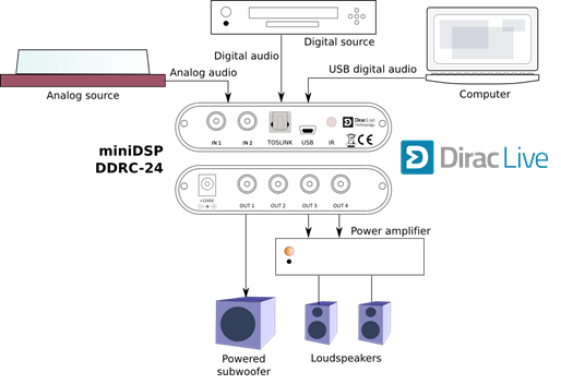

Добавляю вместо процессора-предусилителя DDRC-24(450$). И реализую схему:
Или между имеющимся процессором MERIDIAN 568 и мощником MERIDIAN 558 вставляю DDRC-22A(799$).
Балансное соединение с "MERIDIAN 568" и "MERIDIAN 558"

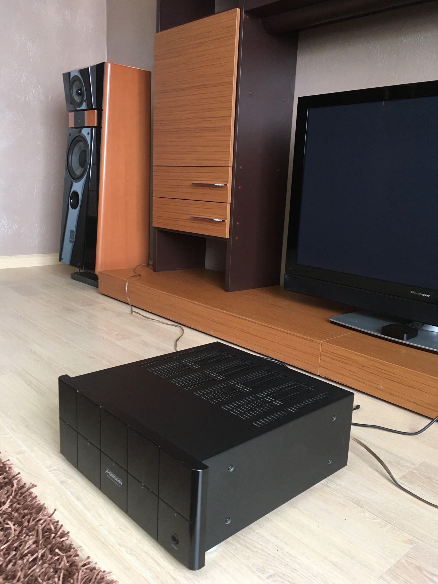

Звучит это очень замечательно, но... Да, есть одно "но"! Снова не хватает громкости. На максималке... Мощник 200 Вт. на канал... На акустике 92,5 дБ. чувствительности... А не сказать, что лишняя громкость есть. Особенно на AC/DC. :fie:
Я сразу же вспомнил мытарства в своей системе - /viewtopic.php?p=17331#p17331
Включенный после предусилителя DDRC давал "щелчки" на высокой громкости. А включенный вместо предусилителя, не давал желаемой громкости. Потому-то я и стал переделывать свой пред.
Владислав тогда высказал предположение, что "в балансном включении всё было бы нормально". Пожалуй сейчас есть возможность это проверить. Нужно только две пары балансных кабелей сделать.

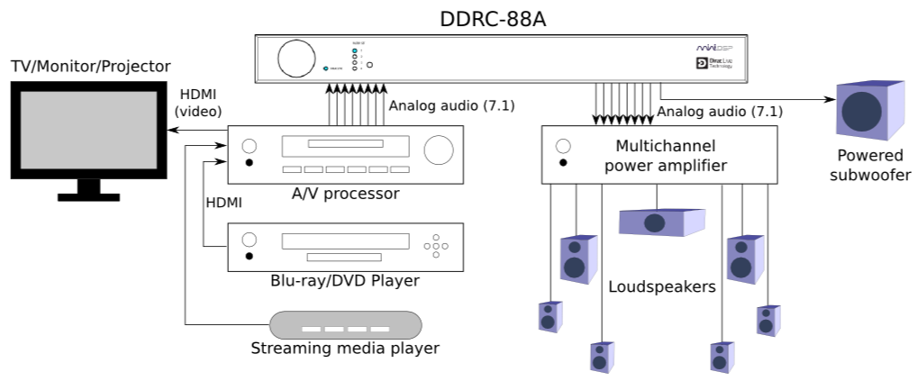

Предусмотрено балансное соединение
Получается, что MERIDIAN 568 сделает всю работу с сурраундом, а румкорректор DDRC-88A подправит "акустику" для ВСЕХ каналов.
Вроде бы все реально! :think:

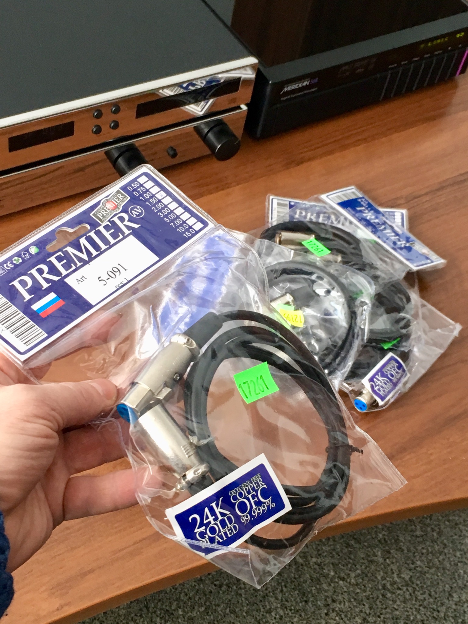

P.S. Для балансного подключения, решил спаять XLR-кабели. Но на удивление, в магазине готовые оказались дешевле разьемов. Не хай-энд, но для экспериментов пойдет.

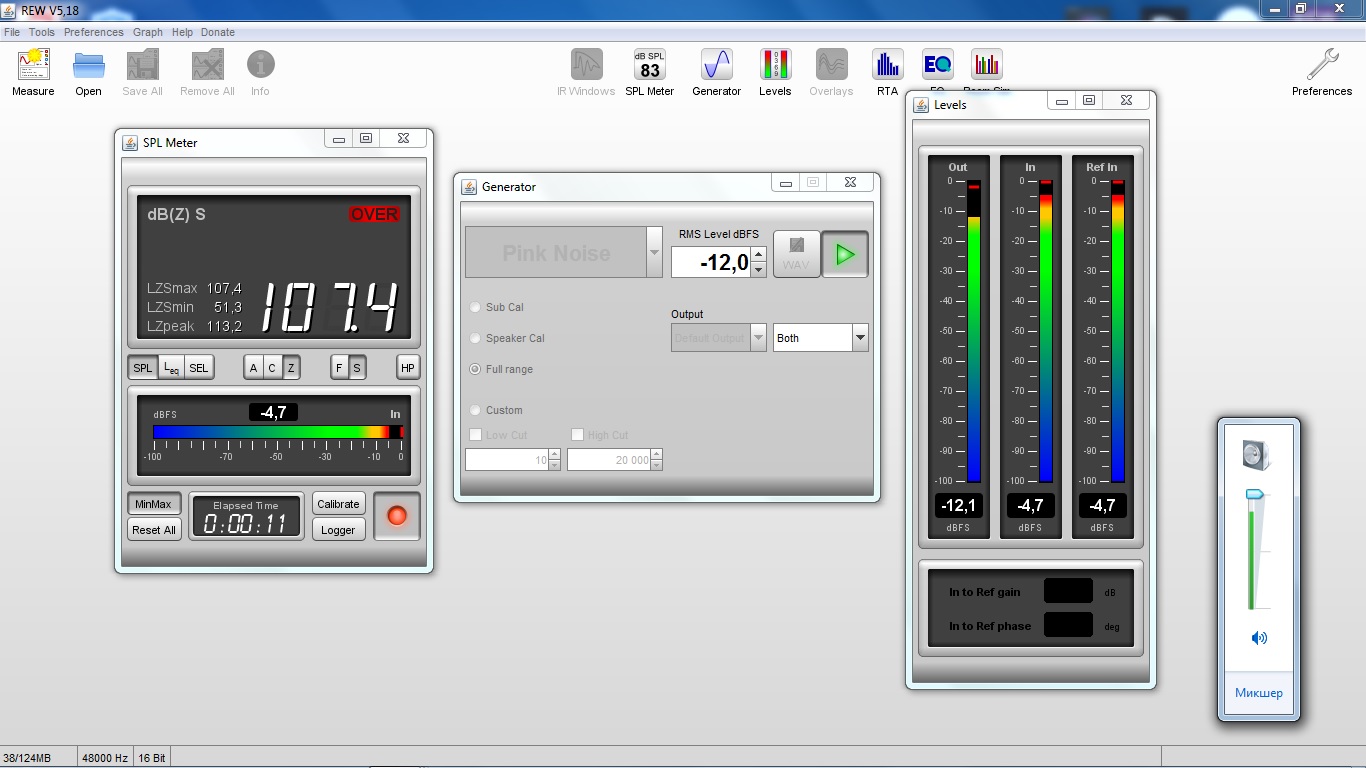

Проверка на МАКСИМАЛЬНОЙ громкости

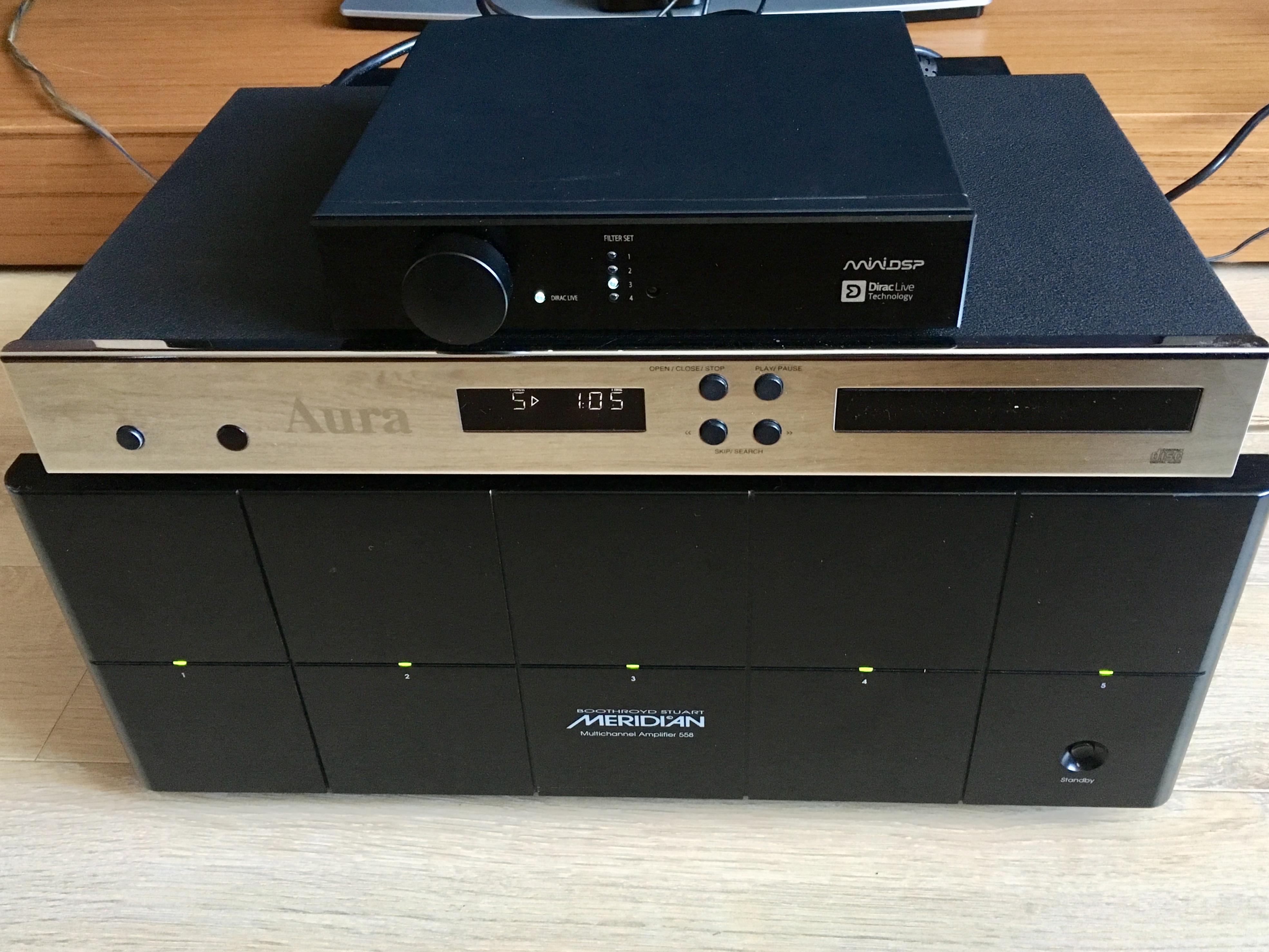

Сообщение Роман Мирошниченко » 16 мар 2018, 18:19
Роман Мирошниченко писал(а):Я сразу же вспомнил мытарства в своей системе - /viewtopic.php?p=17331#p17331
Итак у меня есть возможность проверить версию Владислава, насчет балансного включения.
Во-первых, пробую "меридианы" без DDRC-22A на максимальную громкость:
Во-вторых, между "меридианами" включаю DDRC-22A (по балансу), но с отключенными фильтрами:
Громкость в обоих вариантах запредельная для здравого смысла. Однако, с DDRC-22A она ниже.
Тем не менее, НИ КАКИХ "ЩЕЛЧКОВ" я не слышу.
Блин, я реально чуть совсем не оглох! :twisted:
Включаю фильтры и перехожу на музыкальный материал. "Щелчков" нет и уровень громкости вполне достаточный, с приличным запасом (в не балансном включении запаса не было). При этом фильтры формируют звук, дающий удовлетворение при такой громкости. Пойти на максимум можно разве, что для куража.
Попробовал не балансные кабели - появились щелчки!

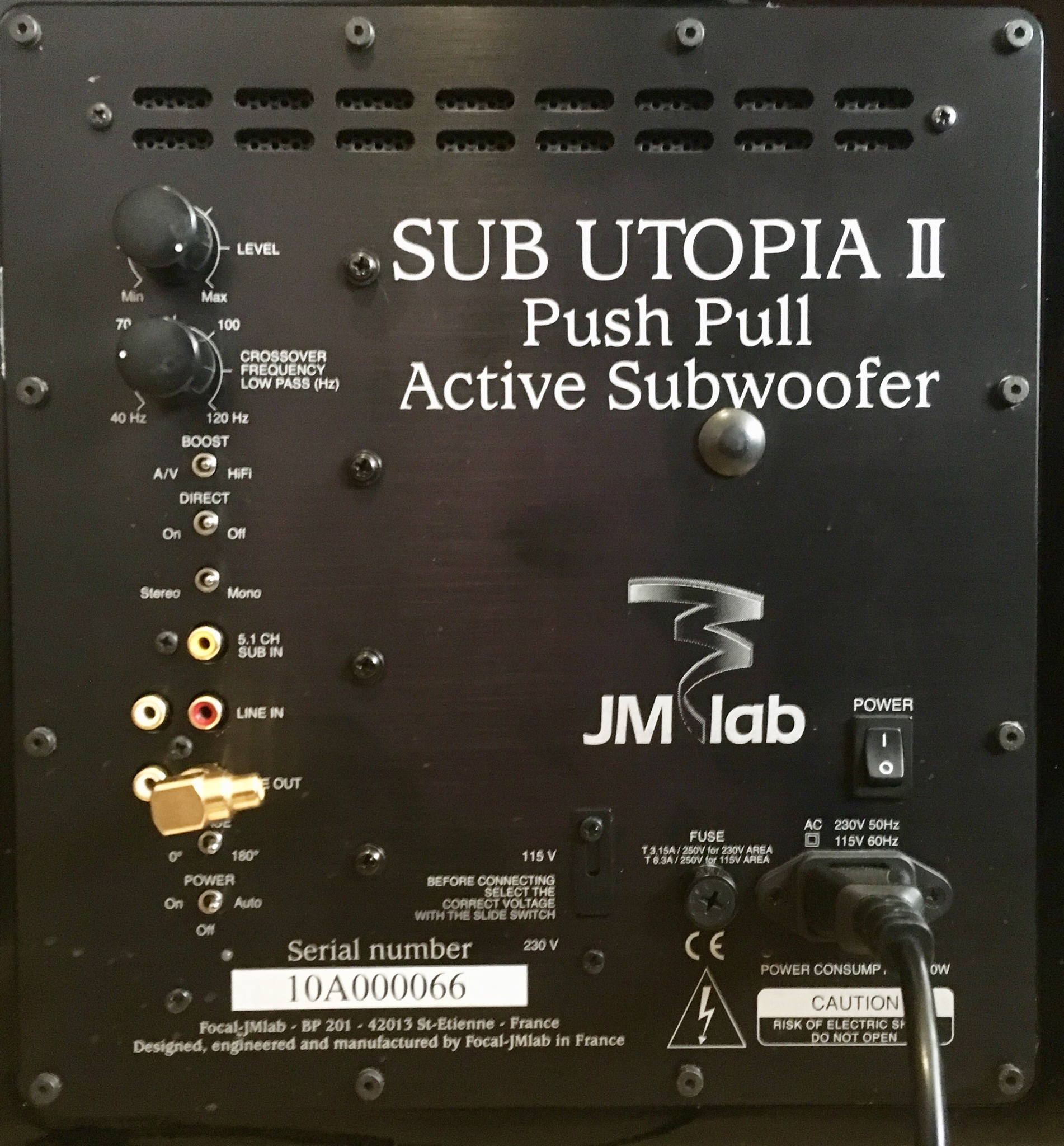

САБ!!!
Сообщение Роман Мирошниченко » 16 мар 2018, 21:37
