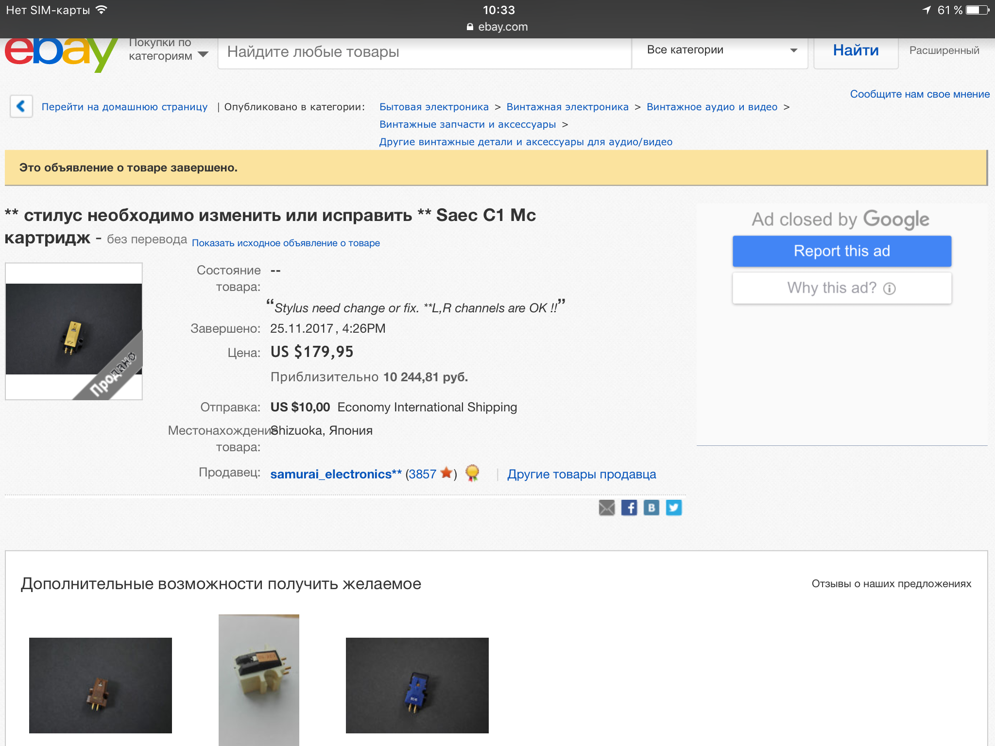

Решил добавить фото с eBay, так как они на сервере аукциона долго не хранятся
Выбранная ГЗ

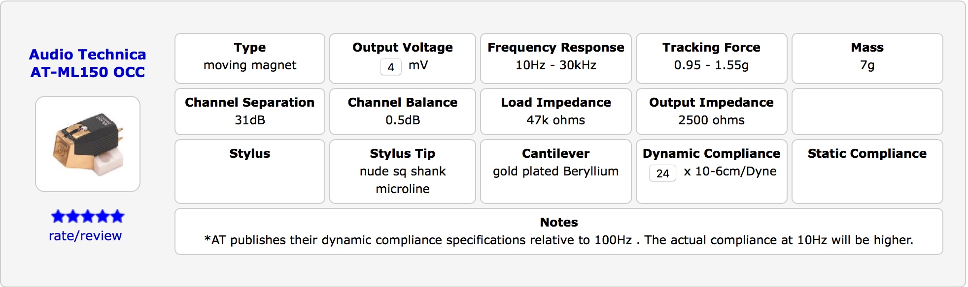

А я сейчас в "очередном подходе" к DENON DL103 - решил специально пощелкать ручками.
Сразу оговорюсь, что эта головка у меня далеко не "в аутсайдерах". Я даже не ожидал от сферической иглы такого звука в принципе. Очень меня она впечатляет, даже планирую в будущем выделить под DENON персональный тонарм.
Но, по теме! :wink:
Вот, доступные мне настройки:
1) Loding - не звучит с 47 Ohm. Точнее, звук конечно же есть, но пустой. Тусклый. При переключении на 100 Ohm все встает на свои места. При переключении дальше, ничего уже не меняется.

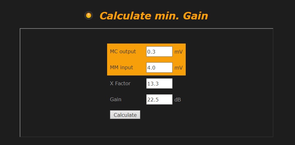

2) Gain - на 12 dB звучит вполне прилично. Но, в сравнении с AT-ML150 OCC это тихо (там 4 mV выход - не чемпион). При усилении 20 dB, звучит чуть громче, чем AT. Именно так я и предпочел слушать. Ибо при усилении 26 dB, хоть звук и завораживает на музыке, на тестах идет сплошной дребезг. Похоже, перегружается что-то (или выход хэдампа Piccolo2, или вход фонокорректора POEMA'NU).
Посчитал онлайн калькулятором:
