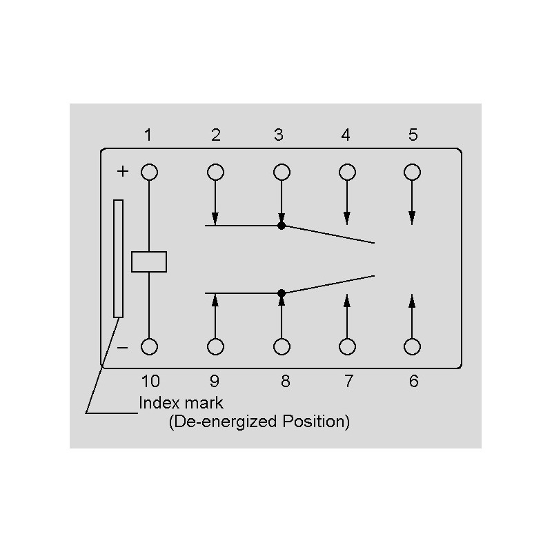

#748
Сообщение poty » 18 апр 2018, 08:08
Евгений, мы применяем неполяризованные реле, их сработка не зависит от полярности.
Одно из объяснений - купленные реле оказались поляризованными. Нужно проверить по надписям.
#749
Сообщение Евгений Михеев » 18 апр 2018, 10:26
Надписей особо на реле нет, кроме frt5 dc5v
Но тем не менее, повторюсь, срабатывают они именно полярно, когда + подаётся на вывод 1, а минус на вывод 10. В обратной комбинации - тишина.
Так что да, скорее всего, мы купили полярные.
Странно, что в датнике этого нет.
#750
Сообщение poty » 18 апр 2018, 11:20
Евгений Михеев писал(а):срабатывают они именно полярно
Я таких реле ни разу в жизни не видел. Если реле сделано поляризованное, то это чем-то вызвано. Обычно это либо бистабильное реле (т.е., подаёшь питание на обмотку в одной полярности - переключается в одну сторону и остаётся в ней, в другой полярности - переключается в другую сторону и остаётся в ней; это обычно обозначается как 1-coil latching в паспорте), либо моностабильные двухсторонние реле (т.е., изначально реле не замкнуто ни с одним из контактов, одна полярность переключает его на одну группу и при отключении питания происходит разрыв, как и в обычных моностабильных реле, обратная - на другую группу, снова с разрывом после снятия напряжения, я такое реле встречал, например, в Л1-3).
Я считаю, что Ян подкинул правильную идею, что реле могут быть двухобмоточными. Надо всё же попробовать отдельно от платы понять логику работы реле.
Правда, судя по паспорту, тогда обмотки подключаются между 1 - 5 и 6 - 10.
В принципе, если действительно окажется, что реле срабатывает только от одной полярности (в чём я очень сомневаюсь), то их можно перепаять на другую сторону. С учётом 6мм стоек они свободно туда влезут (по даташиту - их высота 5мм).
#751
Сообщение Евгений Михеев » 18 апр 2018, 11:55
Алаев Ян, Спасибо, что подключились!. Провел замеры, больше обмоток нет, только между 1 и 10 имеем 175 ом, что соответствует паспорту. Попробовал все варианты выводов.
poty писал(а):Я таких реле ни разу в жизни не видел.
Я удивлен не меньше, но, как говорится, будем знакомы :)
poty писал(а):обычно обозначается как 1-coil latching в паспорте
Да, и на реле ставится буква L, но тут ее нет, и замеры подтвердили.
poty писал(а):Я считаю, что Ян подкинул правильную идею, что реле могут быть двухобмоточными
Тогда не срабатывало бы при питании на 1 и 10, а на 1-5, ну Вы уже это написали.
poty писал(а):В принципе, если действительно окажется, что реле срабатывает только от одной полярности (в чём я очень сомневаюсь), то их можно перепаять на другую сторону. С учётом 6мм стоек они свободно туда влезут (по даташиту - их высота 5мм).
Только закончил с этим. Спасибо еще раз за посадочные :-)
Будь отверстия меньшего диаметра, припой не ушел бы, трындец был бы неизбежен :)
Сейчас проверил - все реле работают нормально, как и должны, переключают теперь именно те контакты, которые и задумано
#752
Сообщение poty » 18 апр 2018, 13:04
Евгений Михеев писал(а):будем знакомы
Пути китайские неисповедимы... Интересно, как они этого добились? И нафига?
#753
Сообщение poty » 18 апр 2018, 13:20
Алаев Ян писал(а):Так в чем причина несрабатывания была?
Получается, что эти реле - моностабильные поляризованные. Т.е., на обмотку нужно подводить питание точно в соответствии с полярностью.
