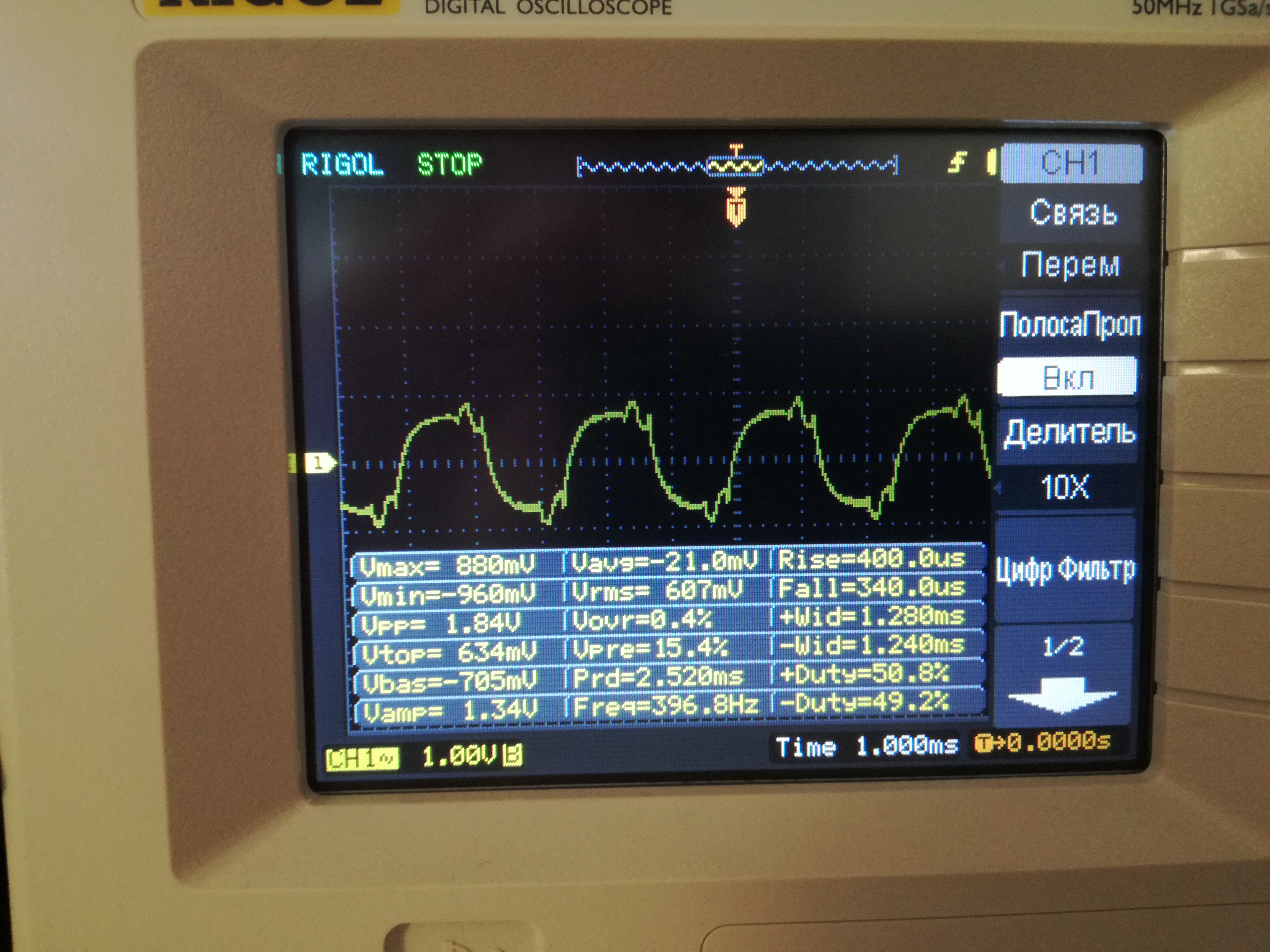

Вот я тут эксперимент ещё провел - подал 0.32мВ RMS на return, мастер громкость на 12 часов, видна четкая синусоида, 420 мВ RMS, при положении в максимум имеем такую картину
Владислав, помогите мне, пожалуйста, не запутаться с расчётами и рассуждениями тут. Сколько мне надо ожидать на резисторе?

Евгений Михеев писал(а):подал 0.32мВ RMS на return, мастер громкость на 12 часов, видна четкая синусоида, 420 мВ RMS, при положении в максимум имеем такую картину
Так, что я понял. Подали 0,32В (а не мВ) RMS на return, где наблюдали синусоиду?
Подали 0,42В RMS на return, где наблюдали приведённую картину?
На фото - видно уже ограничение. А уровень - очень низкий. Это странно, если честно. Думаю, не перегружаем ли мы каскод return-а? Ведь дальше-то схема из известной конструкции без изменений.

Да, извиняюсь, глаз замылился под вечер. 0,32В - так правильно
Синусоиду я наблюдал на резисторе 8.2 Ом.
Больше 0.32В у меня подать возможности нет (предел выхлопа телефона, на нем установлен sound generator)
Итак, эти 0.32В я подал на return при этом мастер громкость была в нуле. Я начал ее прибавлять, в положении мастер громкости на 12 часов на резисторе я видел 0.42В.
Далее я начал увеличивать мастер громкость с 12 часов до максимума, на эту область приходится увеличение с 0.42В до 0.6В, при этом видно, что начинаются искажения.
