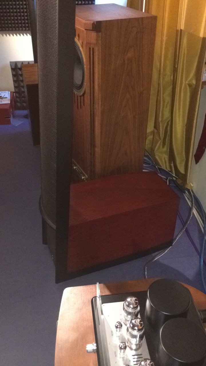

Tannoy долгое время был для меня самой желанной акустикой. Но, именно таким звучанием я удовлетворился в своих "авторских колонках".
Я писал Вам кажется, недавно и у меня сложилось познакомится с новыми Martin Logan Impression ESL 11A. И в качестве аппонентов им выступали именно мои вожделенные когда-то Tannoy Kensington SE.
Абсолютно такое же мнение сложилось. Да, челюсть от Танной отвисает на определенных вещах. Но, на широком материале, они мне показались скучны. Я лишь подтвердил, что звук, как у моих "авторских". Потому я и перешел на электростаты, что не готов наслаждаться лишь десятой частью коллекции. Или например, одной композицией с пластинки. На такую акустику хорошо ходить в гости... :-)
