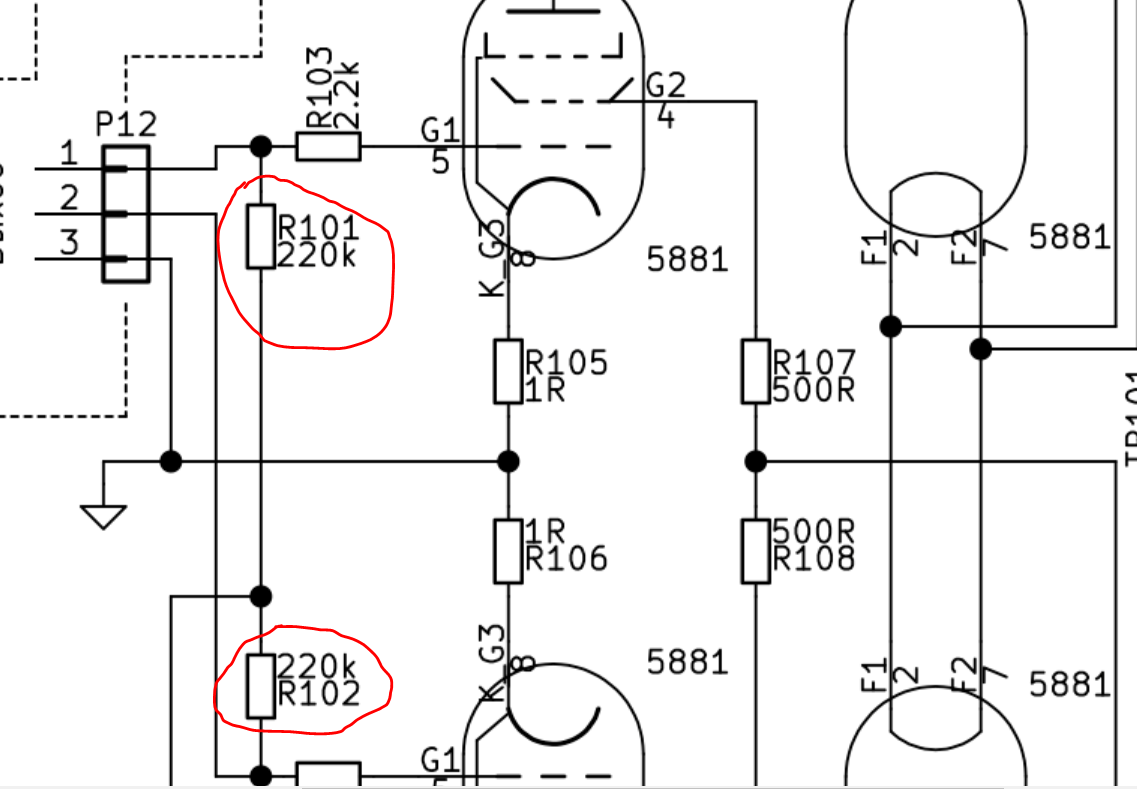

Владислав, сейчас продолжаю делать плату входного В+. Мысль разместить 220К резисторы после потенциометров подстройки смещения на этой плате не дает мне покоя :)
По сути, это же просто смещение, думаю, не принципиально, где будут эти резисторы, так ведь?
#867
Сообщение poty » 16 май 2018, 09:06
Поясните о чём речь?
Сообщения: 4473
Благодарил (а): 324 раза
Поблагодарили: 355 раз
#868
Сообщение Евгений Михеев » 16 май 2018, 09:34
Вот эта плата
Хочу резисторы поместить на ней, так будет удобней собирать обвязку на выводах выходных ламп.
Я к тому, что не требуют ли непосредственной близости к контактам лампы эти резисторы.
#869
Сообщение poty » 16 май 2018, 09:47
Нет, не требуют. Немного смущает, что Вы их собираетесь разместить на плате БП... Может тогда и панельки ламп туда перенести?

Сообщение Евгений Михеев » 16 май 2018, 18:27
В том то и дело, что панельки проще использовать под навесной и крепить их в индивидуальные отверстия в шасси. Дело в том, что на 30м даиметре точно прорезать шасси не так просто, миллиметр вправо-влево и всё, мы в пролете.
А на плате БП - просто поту что смещение на этой же плате БП.
С точки зрения удобства монтажа это самое хорошее решение!
