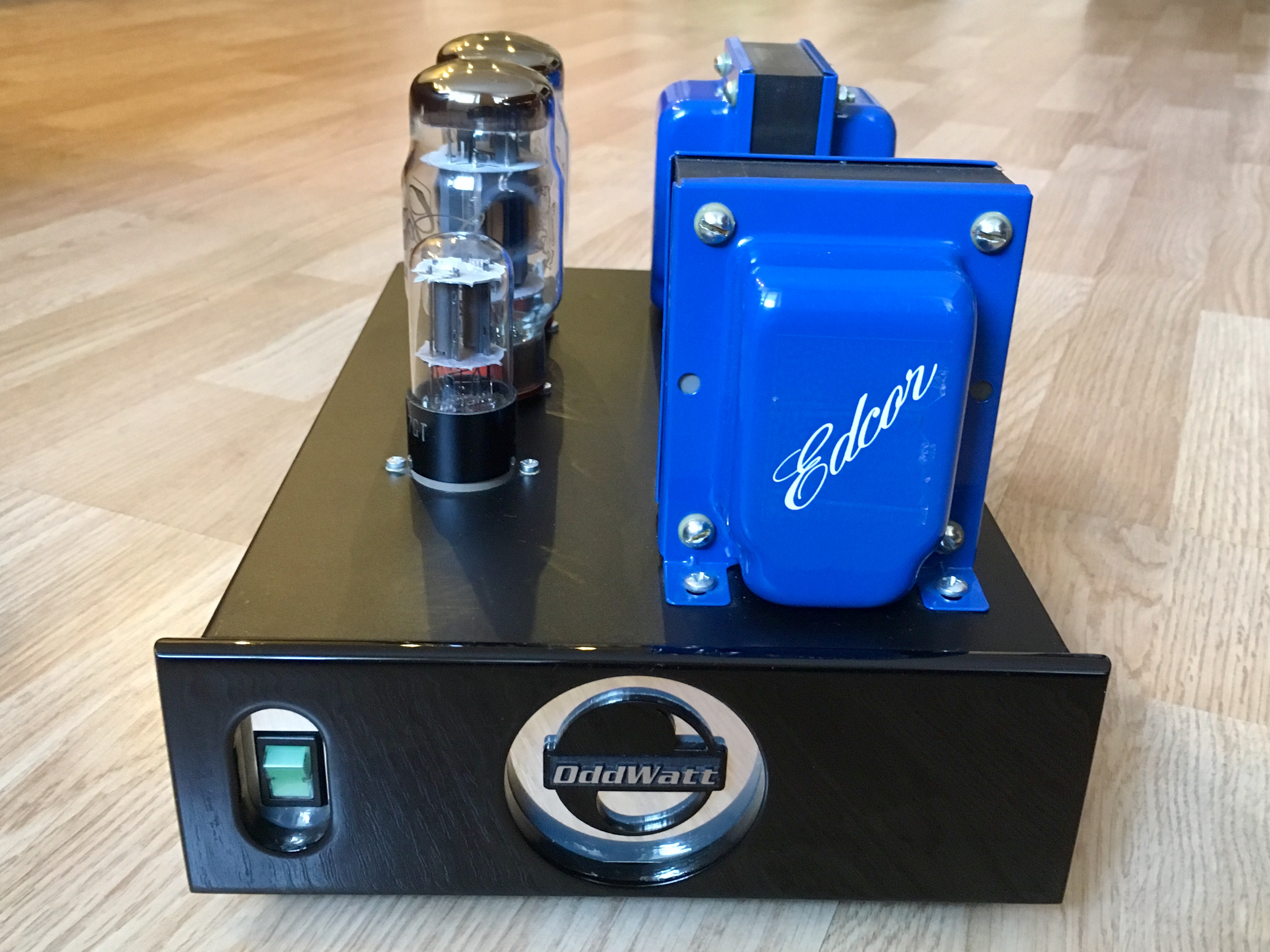

Пока наклеил только шильды с медальонами-логотипами. В стиле предусилителя и будущего корректора. Пора заняться декоративной накладкой на них. Хотелось бы реализовать ее в рояльном лаке под акустику и проигрыватель.
[upd=1471861337][/upd]
С декоративной фронтальной панелью
Сообщение Роман Мирошниченко » 16 дек 2016, 13:07
То, как получилось, я доволен. Пока "доработка дизайна" остановится на этом.
Но, при перемещении усилителя в процессе съемки панель отвалилась. Выскочили крепежные гайки - не выдержал клей. Нужно переделать.
На этом фотосессию пришлось приостановить.
Сообщение Роман Мирошниченко » 18 дек 2016, 14:00
С установленным кожухом внешний вид так же преобразился в лучшую сторону.
Это мое личное мнение, но я подтверждаю то, что когда-то сказал про эти корпуса. Они просты, но оставляют простор для творческой доработки дизайна. Что для KIT является положительным моментом.

Сообщение Роман Мирошниченко » 24 май 2018, 21:32
Вроде бы решил сохранить внешний вид (узнаваемость) от OddWatt. Но, Евгений высказал видение, что при установке на вибро-развязывающие сайлент-блоки, трансформаторы не красиво повиснут в воздухе. Загибы ножек будут торчать.
Напрашивается решение, опилить их по радиусу сайлент-блоков. Будет аккуратнее, но придется подкрашивать... В общем, так или иначе, а не без дополнительных хлопот...
Вот и приходит снова мысль, а не купить ли неокрашенные крышки с целью покрытия зеркальным хромом. Логотип "Edcor" нанести шелкографией (можно синим шрифтом). И по верхней панели положить зеркальную пластину. На всю поверхность, под лампы и под трансформаторы.
