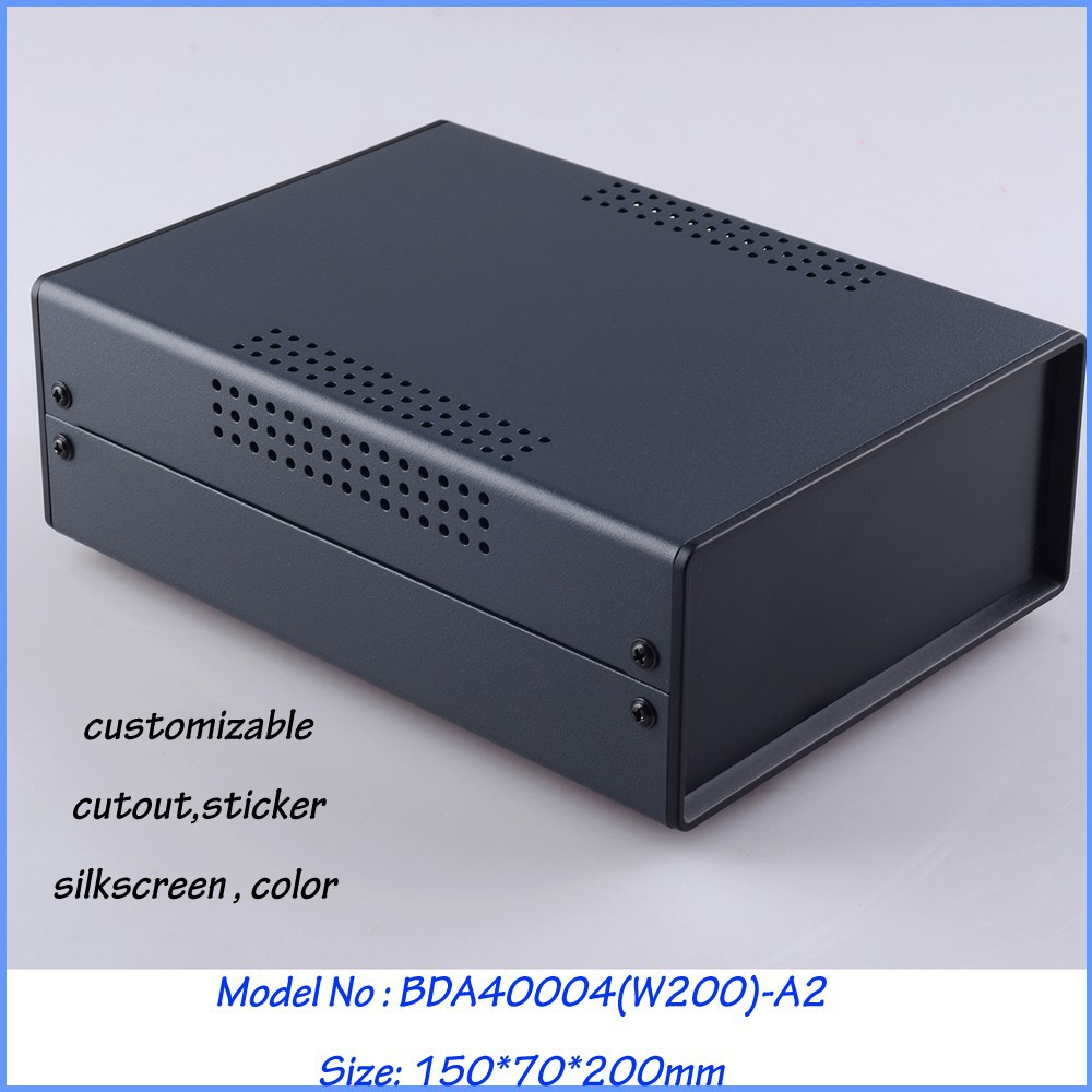

Сообщение Роман Мирошниченко » 30 июн 2018, 19:02
Еще вариант. Для обоих б/п. И под одну плату, и под две.
Чем-то он меня зацепил. Наверное, своей утилитарностью.

Сообщение poty » 30 июн 2018, 22:02
Это фактически то, что я использовал для БП для Martin Logan. :-)
Сообщение Роман Мирошниченко » 01 июл 2018, 10:24
Он вполне логичен для такого типа устройств.
Другое дело, что стоит он не дешевле приличного алюминиевого корпуса с аксессуарами. В котором, правда, придется еще вентиляцию сверлить.
