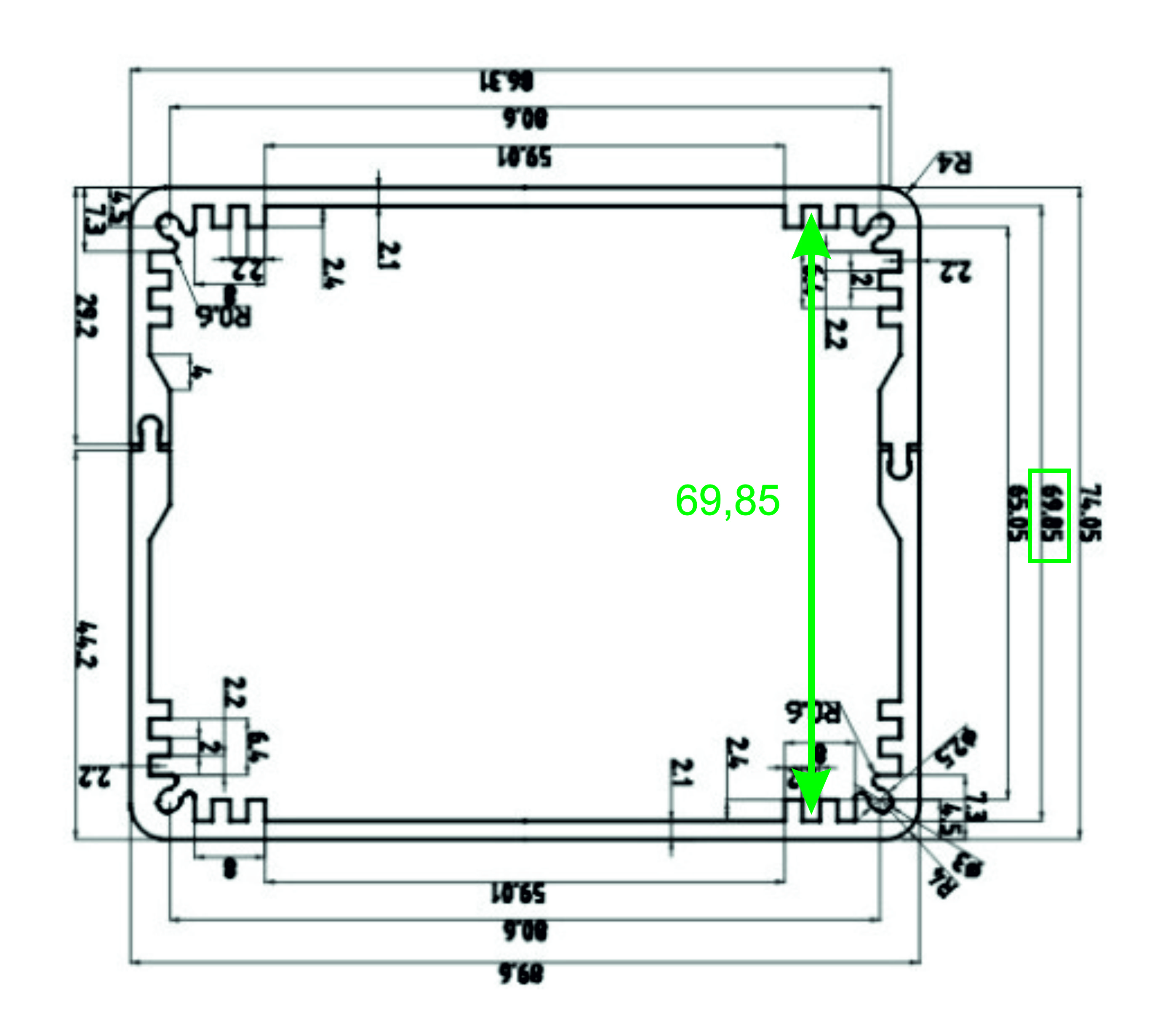

Мои вопросы-предложения по размещению плат в корпусе из профиля (74х90):
1) Плата 60х175. Ширина в пазах корпуса из профиля 69,85 (мои расчеты). Как я понял, мы можем увеличить ширину или сделать установочные ушки?
2) На нижней стороне платы детали обозначенные "9,5 во всех отверстиях" - я понял, что их можно смонтировать на верхней стороне?
3) На плате с правой стороны самые высокие детали - трансформатор и один конденсатор (28 мм.). Причем, высокий конденсатор не по середине. Высокая сторона на 10% длиннее низкой.
Я предлагаю платы развернуть "валетом" (надеюсь понятно, как это?) - трансформаторы в разные стороны, сами платы вертикально верхней стороной внутрь корпуса (друг к другу) .
Это возможно, если платы чуть-чуть раздвинуть в стороны .

Роман Мирошниченко писал(а):Как я понял, мы можем увеличить ширину или сделать установочные ушки?
Верно.

Вертикальная установка плат (красные линии)
1) Пространство по прорезям для установки плат:
69,85 мм.
Я вижу такую цифру (при большом увеличении) в этом изображении.
Так, как высота "бортика" 2,4 мм., ширину платы нужно делать не менее 65,05 мм.
2) Пространство между платами:
63,01 мм
3) Пространство под платами:
6,8 мм.
