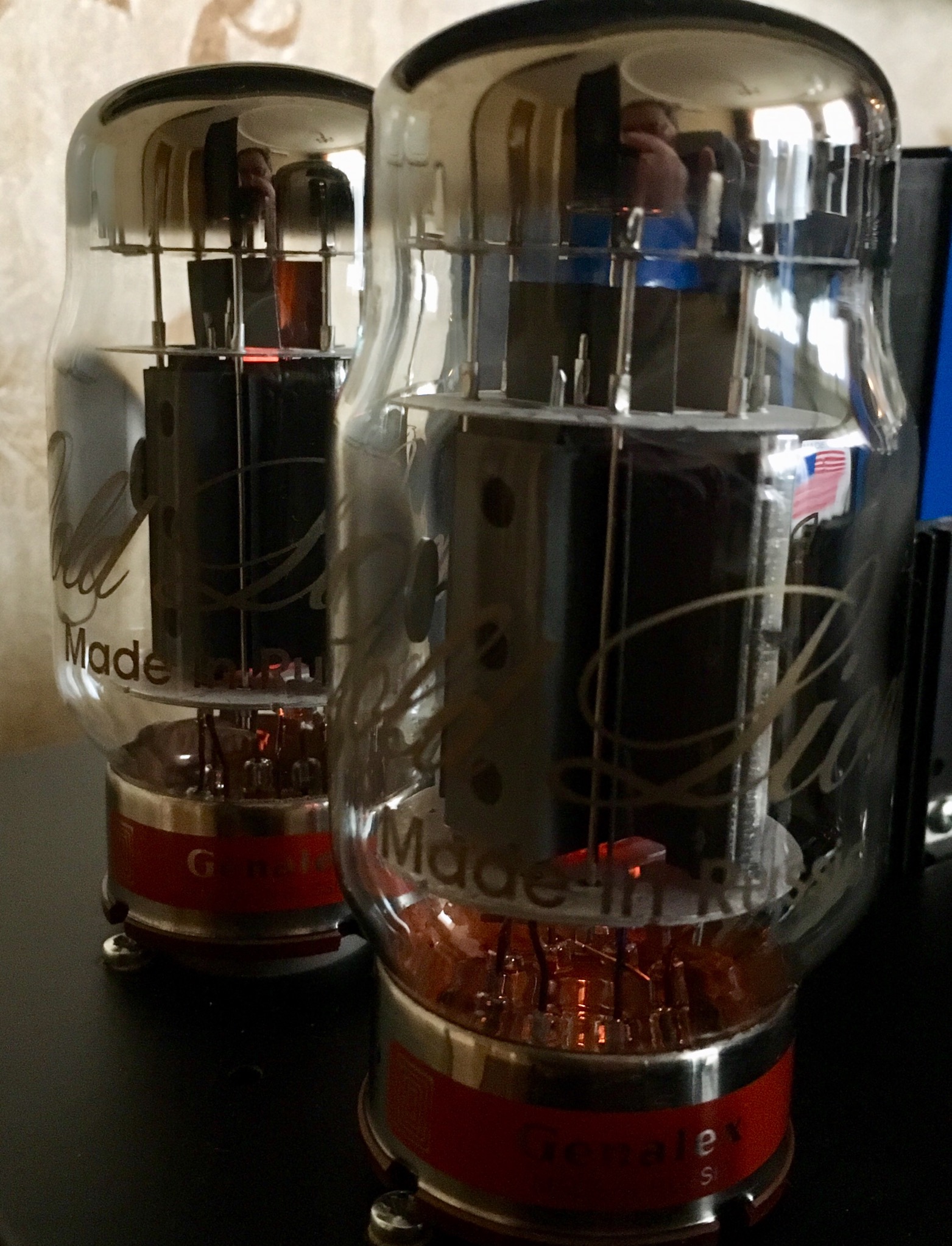

Я предвзято отношусь к этому, ибо уже «обжегся» выходом из строя лампы. Отсюда и мой интерес к автобалансировке.
Так вот, светятся лампы не одинаково. По крайней мере, одна из квартета горит заметно ярче.
Причем, как сразу после включения, так и все остальное время работы усилителя.
Проверил балансировку - расхождение минимальное.
93/92
Поправил:
92,5/92,5
Вот, кажется, в этом же месте с лампой проблема была.
Да, в первый раз проблема проявлялась так же.
Именно в этом же месте лампа светилась ярче.
Но, я слежу за этим. И отмечал позже "неравномерное выцветание ореола". После чего, менял лампы местами.
И пришел к выводу, что усилители не виноваты.
Возможно и вправду, это характеризует качество ламп.
Попробую снова поменять местами лампы в этом моноблоке. И посмотреть переместится ли вместе с лампой яркость ее свечения.
Переставил лампы.
Баланс при этом сильно нарушился. Одна лампа аж до 105 поднялась. Но, диапазона регулировки хватило, чтобы выровнять. Теперь получилось 92,3/92,3
И яркость переместилась вместе с лампой.
И именно у этой лампы наибольшее выцветание ореола. Вероятно, она следующий кандидат «на выход». Интересно на сколько хватит. В принципе, при моей музыкальной активности, это не такие уж маленькие сроки.

Согласен с Яном. Яркость свечения - механизм, связанный с накалом, это полностью изолированная от других, в частности, анодных, цепей система. Именно ток анодных цепей балансируется в данной конструкции.
Теперь - почему это вообще стало возможным. Брюс в своей конструкции применил "древнюю" лампу в драйверном каскаде. Она оказалась на 12,6В. А мощные лампы - все на 6,3В. Не мудрствуя лукаво Брюс соединил две лампы по 6,3В последовательно и подключил к одному "блоку питания" на 12,6В. Когда лампы подбираются в пары (квартеты...), используется очень ограниченный набор параметров, и тока накала там нет в принципе. Предполагается, что накал будет питаться от блока питания, который "выдаёт" нужное напряжение, не особо реагируя на ток. В данном случае, повышенное потребление одной лампы приводит к уменьшению на ней напряжения ("повышение потребления" - это пониженное сопротивление нити в горячем состоянии; ток у нас через последовательно соединённые цепи не может различаться; напряжение по закону Ома U=I*R, уменьшение R приводит к уменьшению напряжения), и это напряжение полностью "идёт" на другую лампу. Мощность, выделяемая на нити лампы с повышенным потреблением оказывается меньше (P=I*I*R, R - меньше, мощность - меньше), а на другой - больше. На той лампе, что напряжение выше, свечение нити оказывается сильнее. И это действительно может приводить к ускоренному износу/старению лампы.
Размер бедствия можно оценить по тестированию токового питания накала в новой версии гитарного усилителя SLOM Евгения. Там явно разброс превышал пресловутые 10% и Евгению пришлось подстраивать токозадающие цепи.
