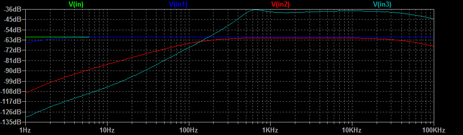

Сообщение poty » 14 авг 2018, 01:08
Первая цепь (10к источник + 100н + 10к + 1М) прогнозируемо даёт спад на НЧ в районе 1,5 Гц (-3дБ).
Вторая цепь (1n + 100k + 1M) - 140 Гц (-3дБ).
Чтобы не увеличивать количество сообщений, напишу здесь:
АЧХ входной цепи
Вот что творится во входной части этой педали. Да, аттенюация НЧ за счёт C2R4R5 подтвердилась, что несколько странно, учитывая название этой педали.
Входное напряжение выбрано = 1мВ, причина - ниже.
In - источник синусоидального сигнала (вых.имп. 10кОм, ёмкость кабеля 22пФ), фактически, это AC напряжение на R1;
In1 - AC напряжение на R2;
In2 - AC напряжение на R5;
In3 - AC напряжение на выходе усилителя на JFET.

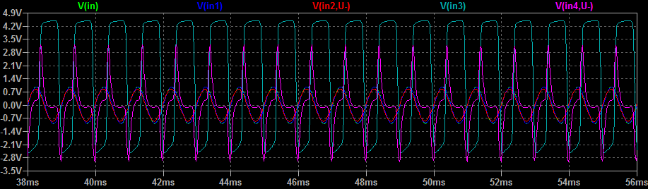

Дальше в линейных терминах рассматривать бесполезно, поскольку Q1Q2 работают в качестве лимитеров - режут верхушки:
Форма сигнала в разных точках входной цепи
Входной сигнал = 1В. Прошу не рассматривать абсолютные значения, так как я не повторял моделирование с параметрами реальных JFET. Качественно - картина будет одинаковой независимо от типа этих JFET.

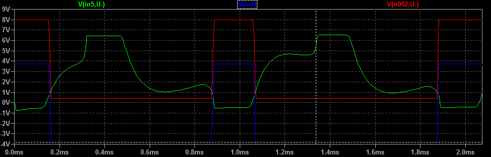

Почему же я говорю о том, что принцип работы ОУ здесь мало применим, раз ссылаюсь на схему, которая построена практически точно по теории? Всё дело в том, что ОУ у нас неидеальный, и автор схемы использует эту "тёмную сторону" ОУ в своих целях.
Что я имею в виду? Мы понимаем, что амплитуда сигнала на выходе не может быть больше напряжений питания шин. В нашем случае они - 4,5В. Имея в виду, что ОУ имеет хоть небольшое, но усиление (применяем делитель с ненулевым R2), а на входе - сигнал уже приближающийся к 4,5В (на практике, скорее всего, практически равный), мы получим такое же "обрезание верхушек", как и в предыдущем каскаде. Этому помогают D1D2, которые ограничивают амплитуду выходного сигнала напряжениями шин питания с учётом прямого падения напряжения на диодах.
Второй лимитер.png (10.89 КБ) 41280 просмотров
In5 - вариант переключателя GRUNT в нижнем положении, In6 - в верхнем. Я немного схитрил, чтобы показать различия - добавил небольшой ток утечки на отрицательную шину, на практике отличия будут несколько меньше. Также эта утечка сместила сигнал вниз, так что не пугайтесь установленных значений.
Фактически, мы приближаемся к прямоугольному сигналу с крутыми фронтами!
