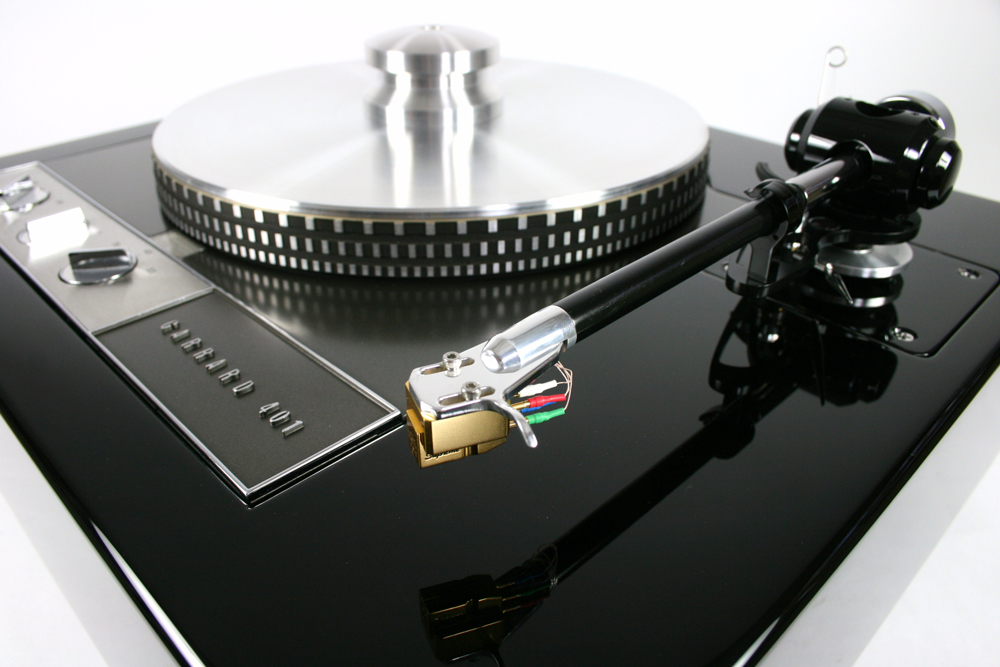

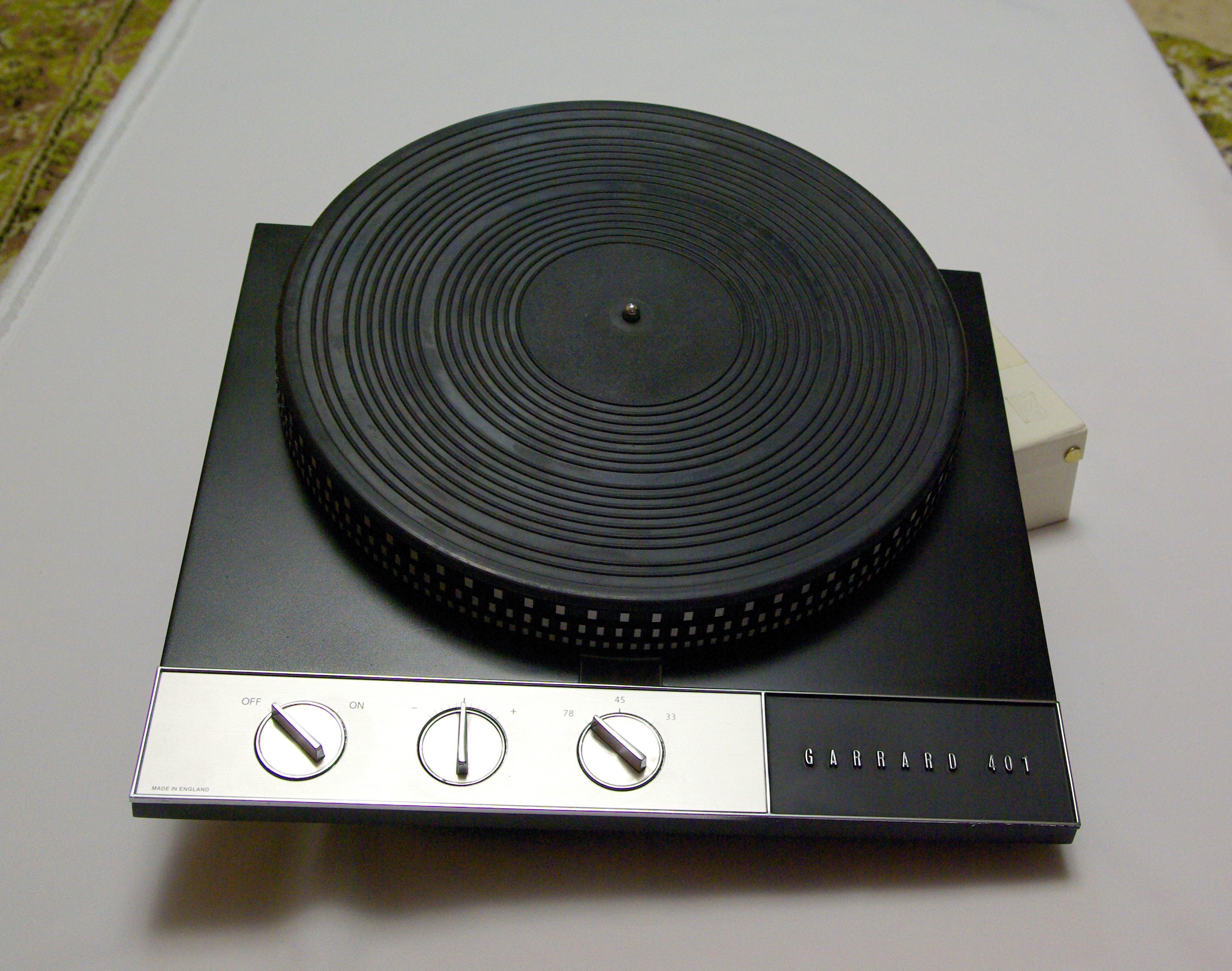

Пока возникло очень много вопросов. Пока в фаворитах - Garrard 401.
Хочется видеть что-то в таком стиле:

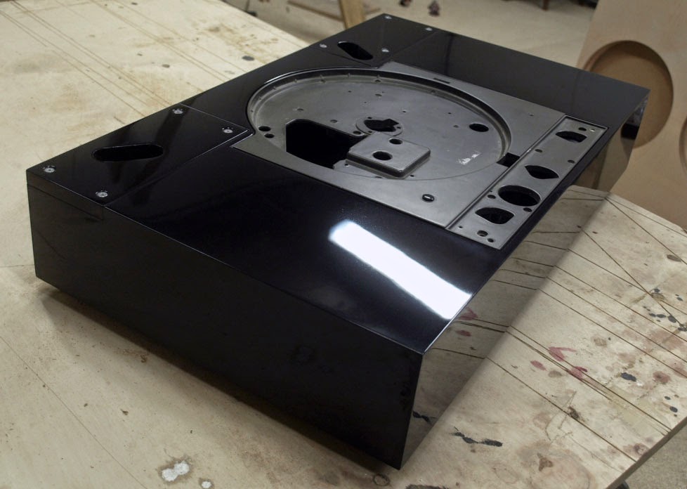

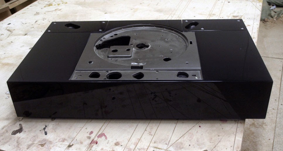

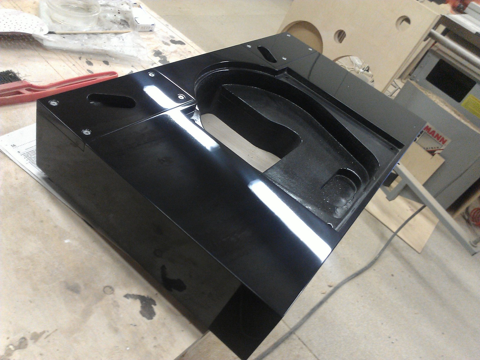

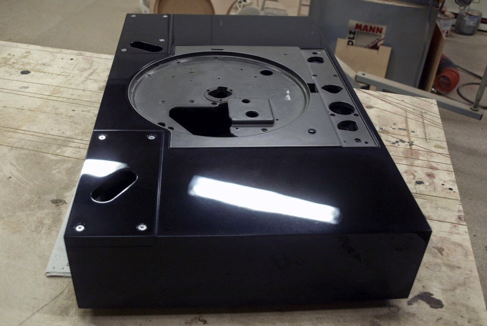

Приятное известие - ПЛИНТ ГОТОВ!!! :clap:
есть немного фотографий:
Жду полную сборку!
Большой он все-таки получился! Но, пропорции мне нравятся. Так и представляю его в полном обвесе и НА НАШИХ НОЖКАХ! :razz:
И базы уже стоят, как я просил - под 12" сверху, под 9" справа! :biggrin: Очень я доволен!

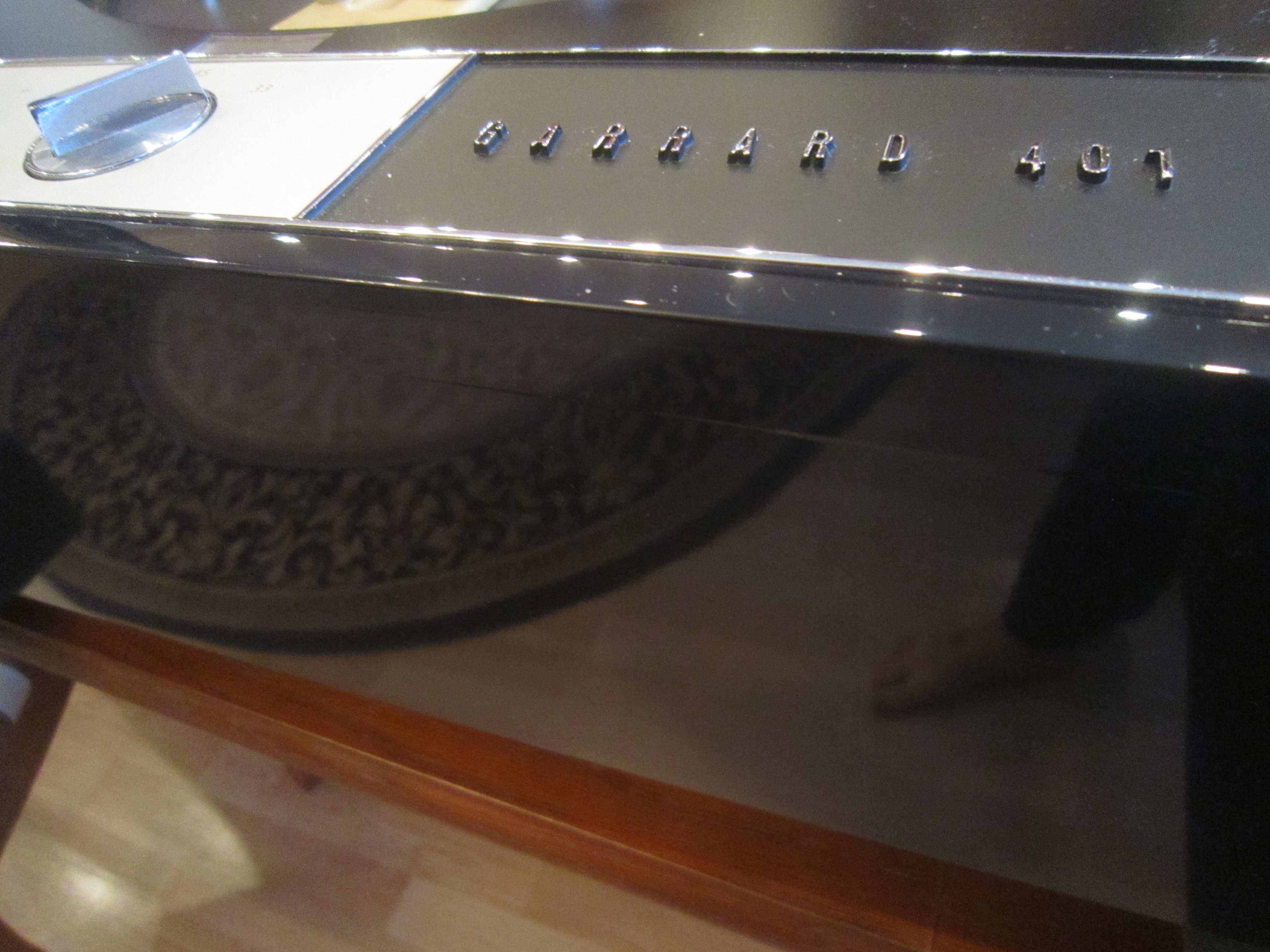

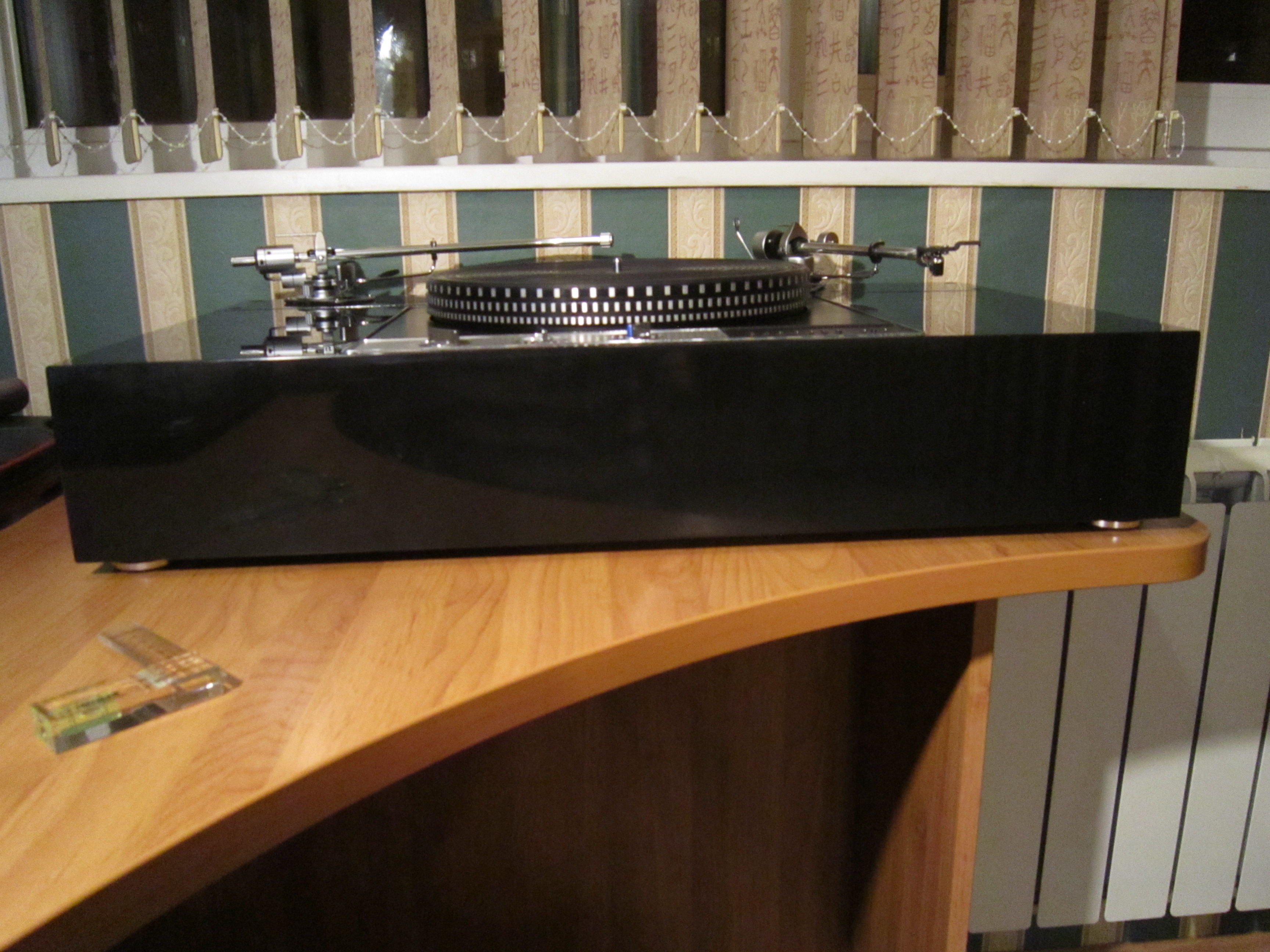

Сообщение Роман Мирошниченко » 29 ноя 2014, 00:06
Вот еще фотографии с примеркой крышки стола:
Сообщение Роман Мирошниченко » 29 ноя 2014, 22:29

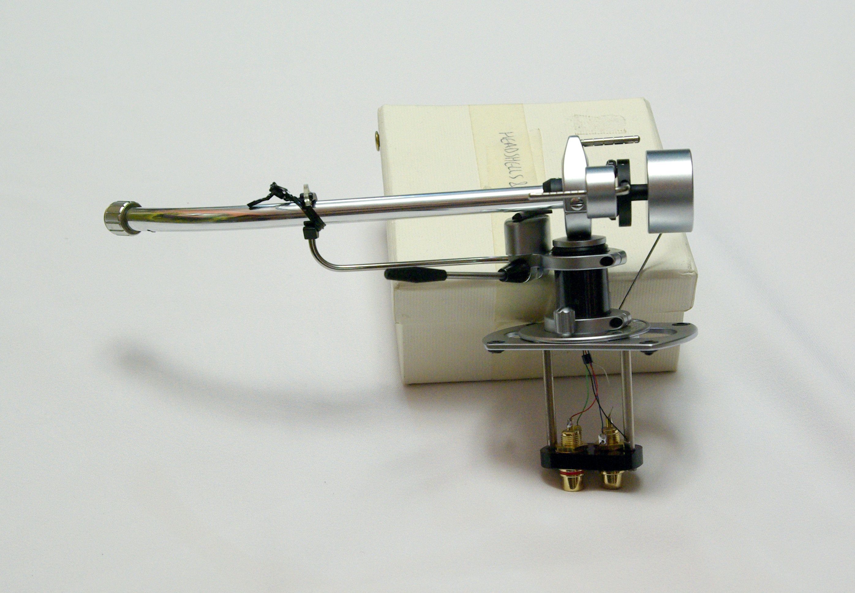

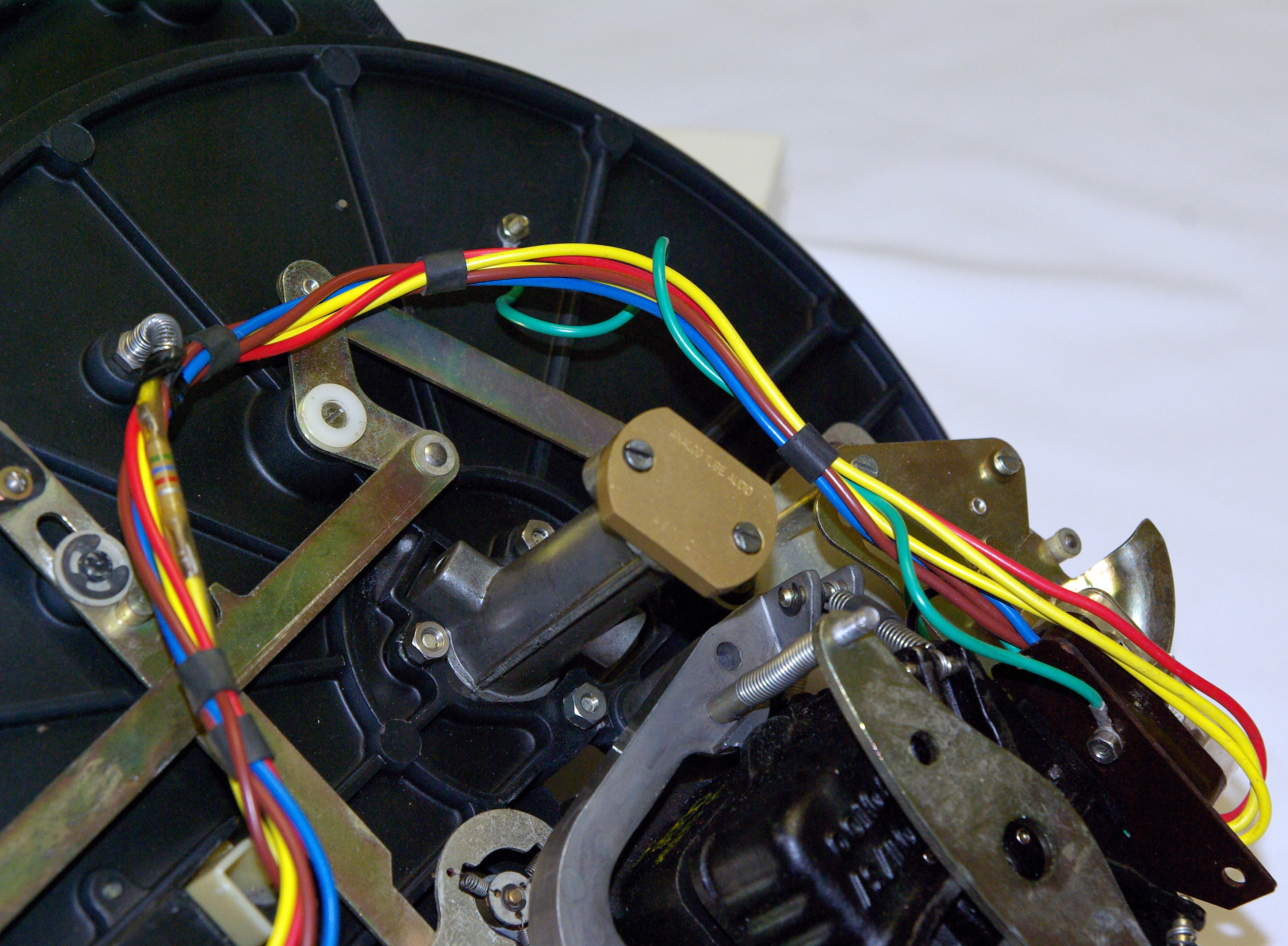

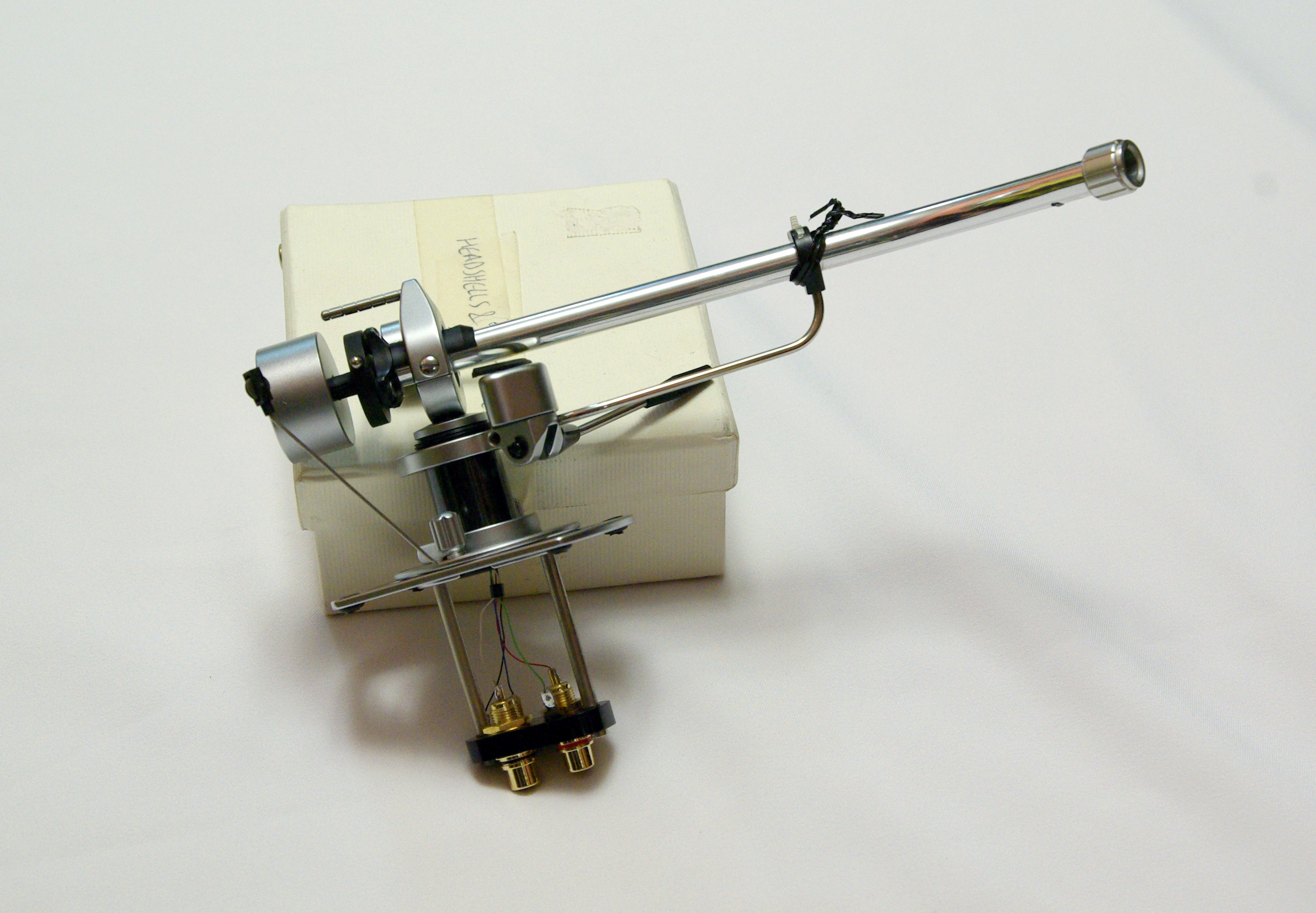

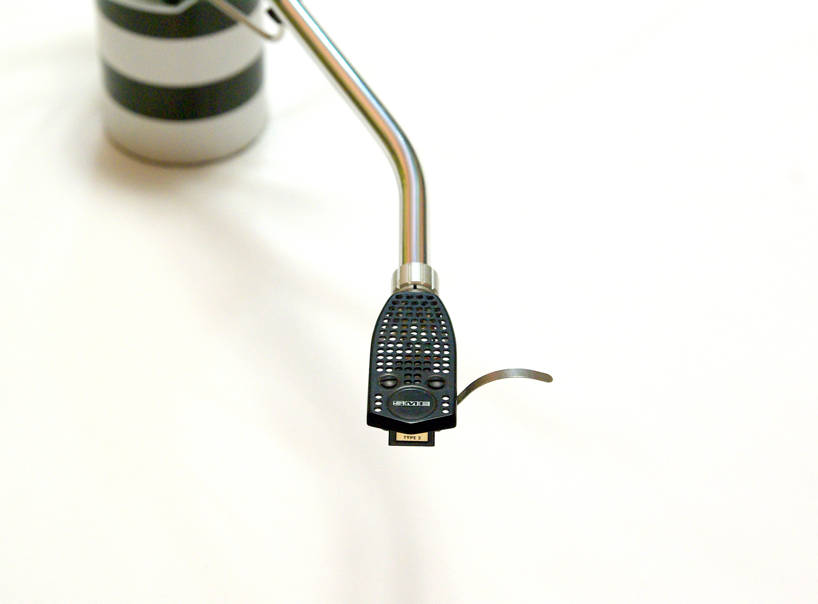

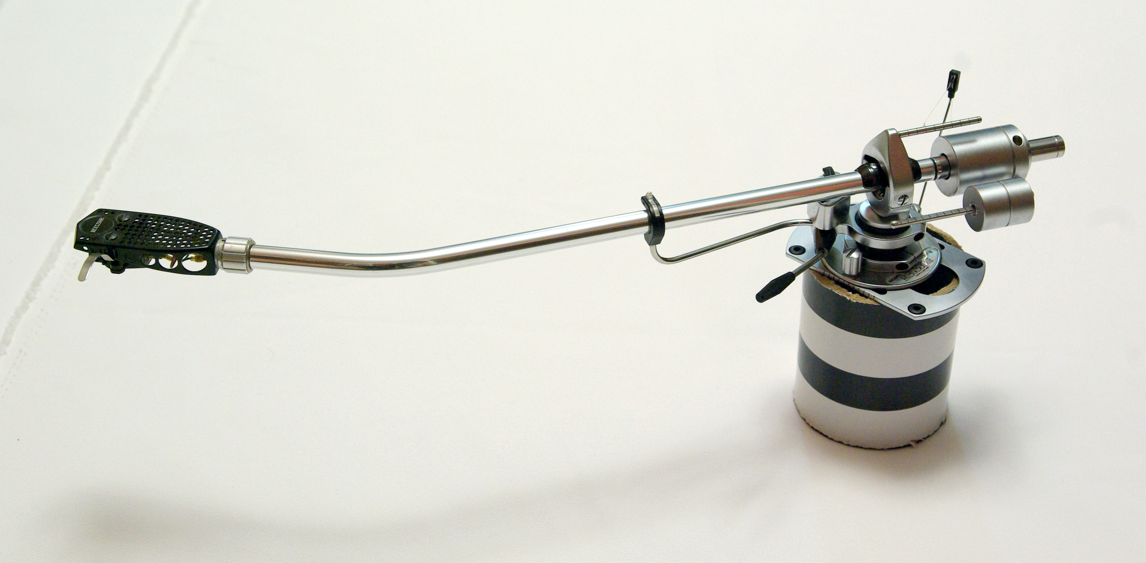

Теперь и от мастера, который уже полгода собирает мне проигрыватель, пришли фотографии.
SME 3012:
SME 3009 Imp.:
Лицевая часть стола с опорным диском - "ЧЕРНЫЙ САТИН":
Сам механизм проигрывателя:
Пока я удовлетворен. Хоть какая-то награда за ожидание.

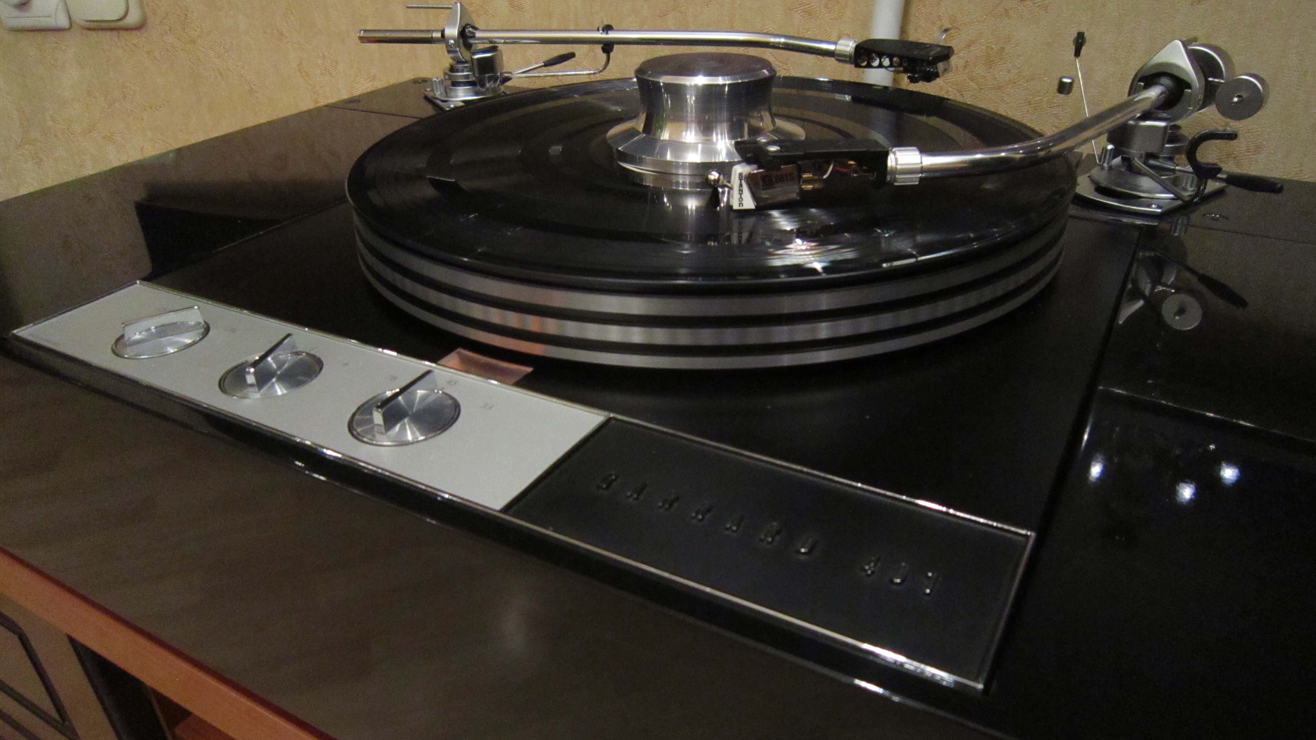

Сообщение Роман Мирошниченко » 10 дек 2014, 23:08

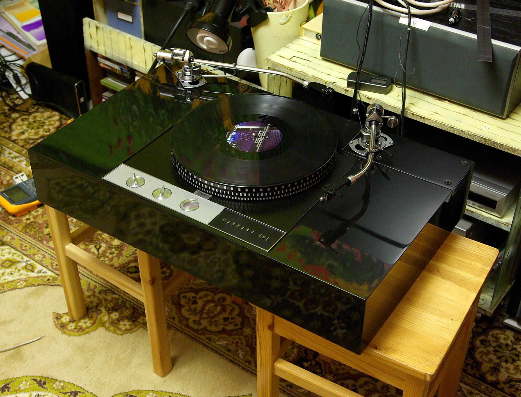

Первая фотография уже проигрывателя:
И, что у меня все такое огромное получается... :think: По моему, очень стильно выглядит .

Сообщение poty » 11 дек 2014, 00:55
Выглядит просто монументально! Сколько ж он весит-то?
Сообщение Роман Мирошниченко » 11 дек 2014, 08:42
Думаю килограмм 20-30 весит. Но зато, на базы любой тонарм поставить можно. Даже тангенциальный. На самом деле получился "стол". Надеюсь, у Яна получится до Нового года сделать ножки и клэмп с уровнем.

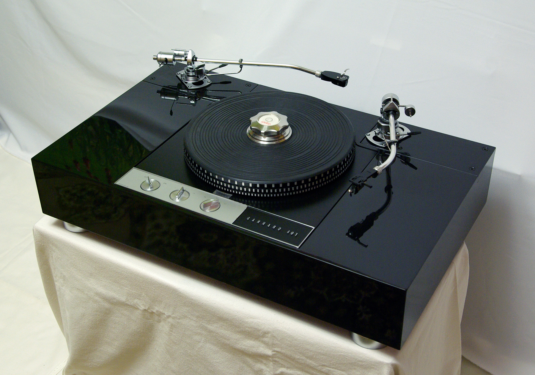

Сообщение Роман Мирошниченко » 12 дек 2014, 23:00
Очень хочется сделать сравнение:
Фантазии-мечты...
... и реализация!
Главное захотеть! Я горжусь, что сумел воплотить это в жизнь. Спасибо всем, кто мне в этом помог. Кто терпеливо переносил мое занудство, поддерживал и просто делал свое дело. Профессионально делал!

Сообщение poty » 13 дек 2014, 13:20
Аж завидки берут! Крутая машинка получилась!

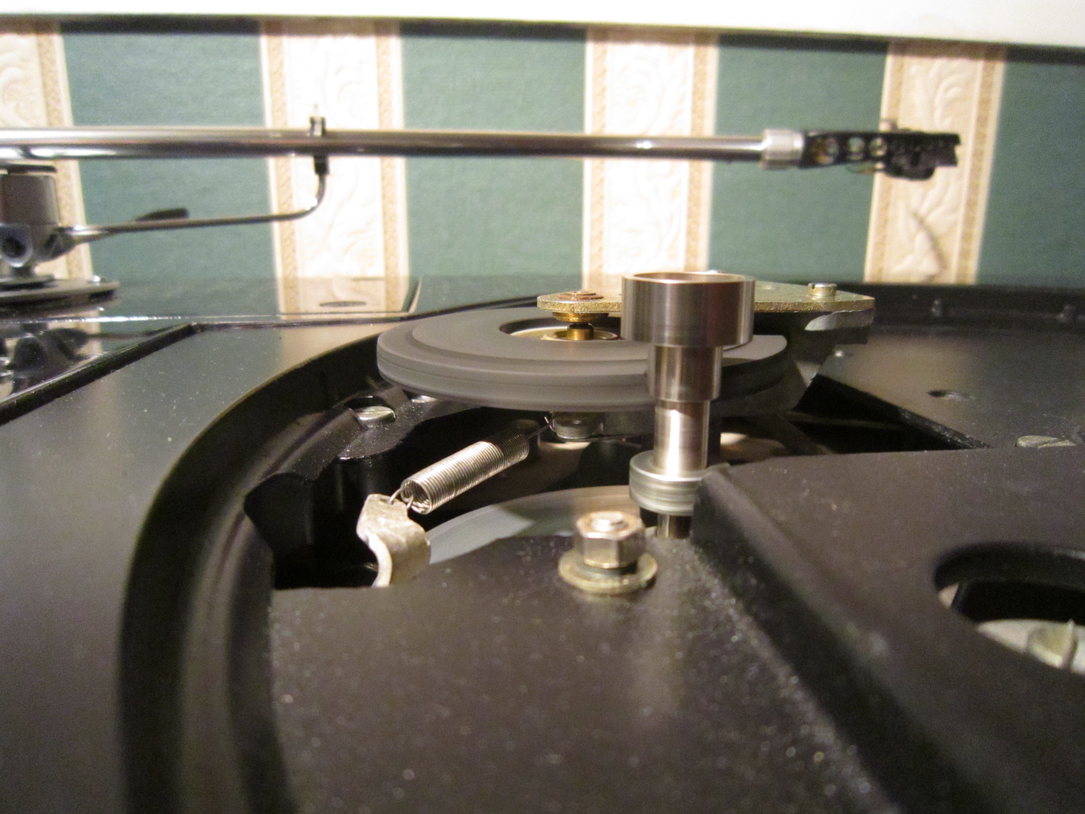

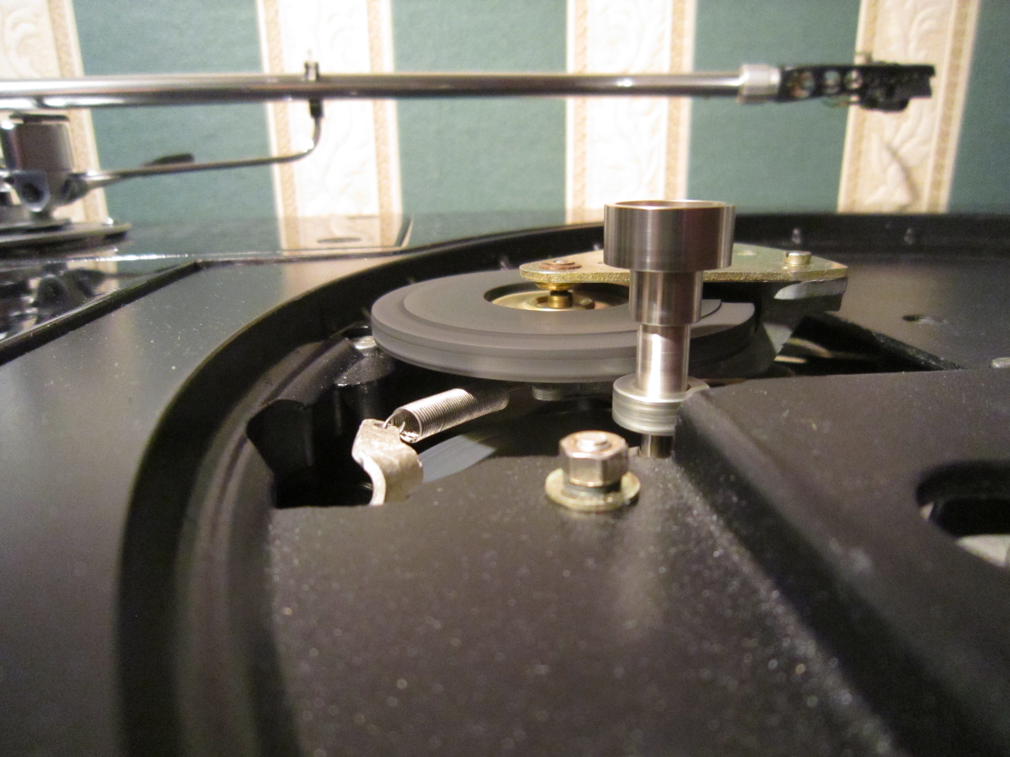

poty писал(а):А что демонстрировалось при снятии блина?
Ролик, вращения шпули и магнитного тормоза (под шпулей алюминиевый диск), ход держателя ролика... Основная проблема этих проигрывателей - рокот. Он часто возникает из-за промятости ролика и износа. Например, если проигрыватель обесточить, но не выключить, т.е. на длительное время оставить ролик прижатым - дело будет плохо.
Но, вообще-то, я пока не знаток. Так, нахватался на форумах... Просто попросил сделать видео демонстрации работы проигрывателя. Хотелось услышать звук переключений и увидеть это механическое действие...

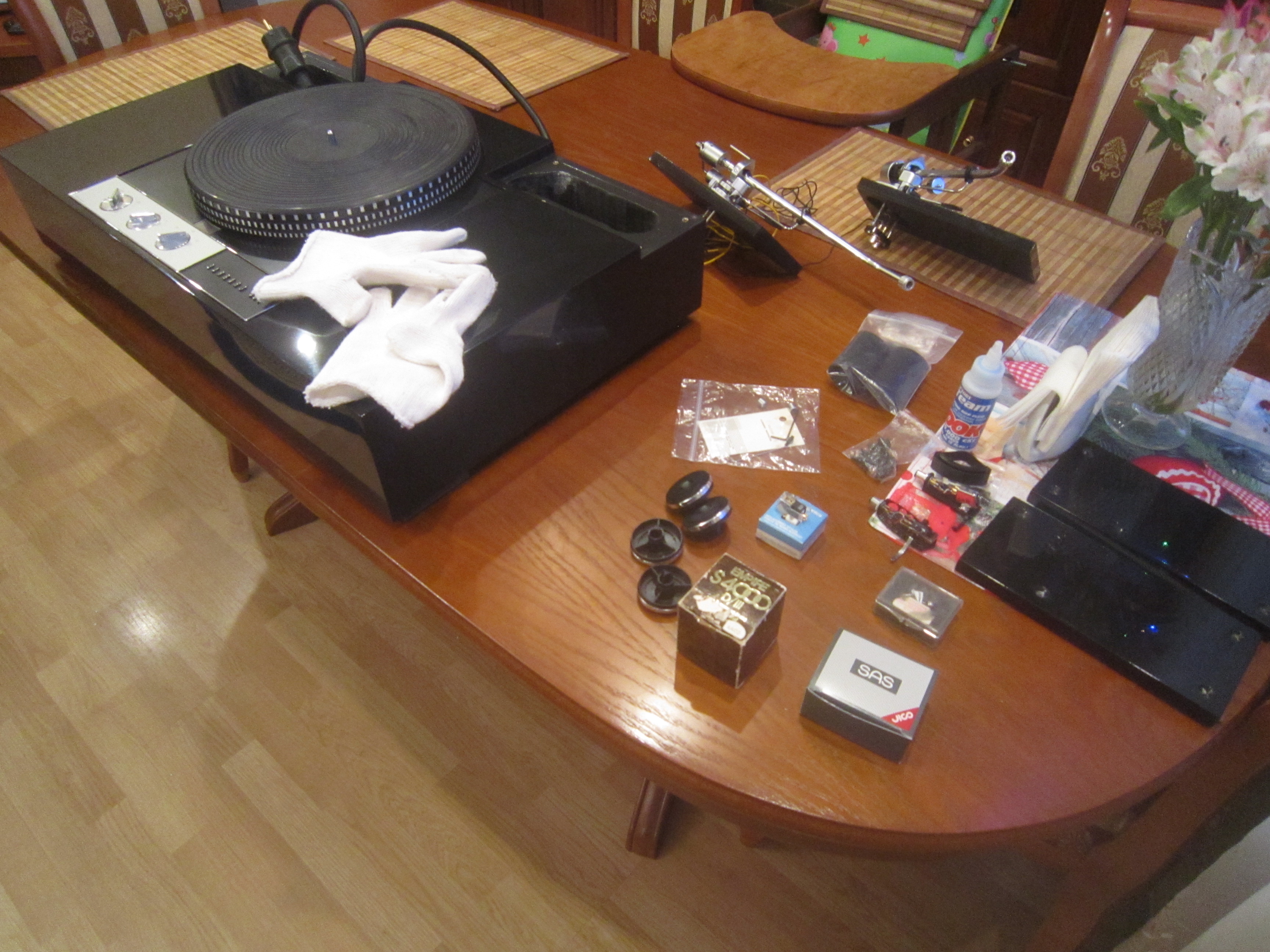

Итак, GARRARD пришел. Хорошо упакованный - не пострадал в дороге. И куча "ништяков" с ним.
Но, просто распаковать и включить не получается. Нужно собрать и настроить. И ножки какие-нибудь сделать. Думаю, пока приспособить штатные от моего DUAL. Временно. Да и место установки нужно подготовить. Перестроить все на нем. Телевизор перевесить. Куча мороки, до Нового года не успеть... Пока проигрыватель поселился в кабинете. Буду собирать и настраивать.

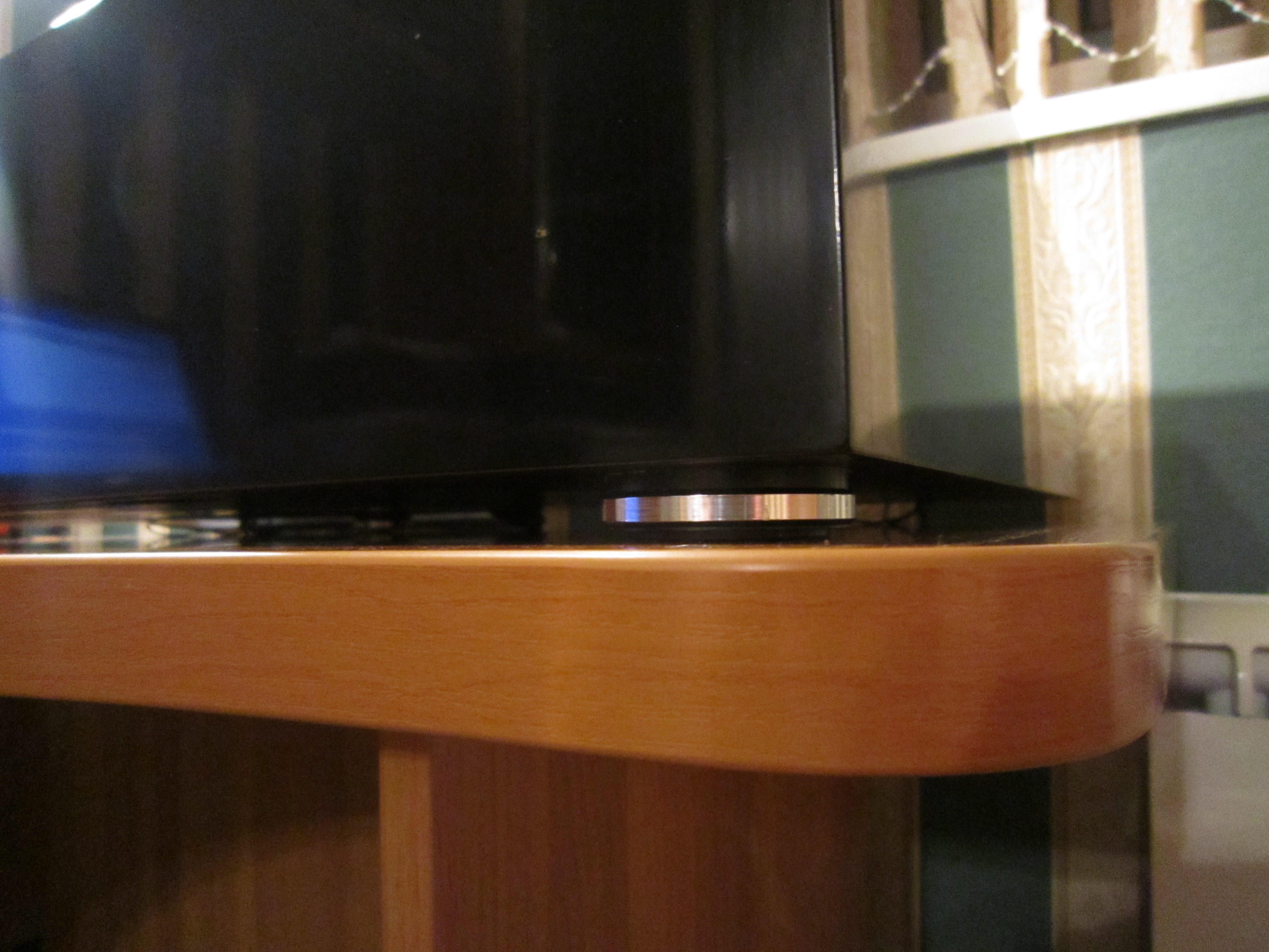

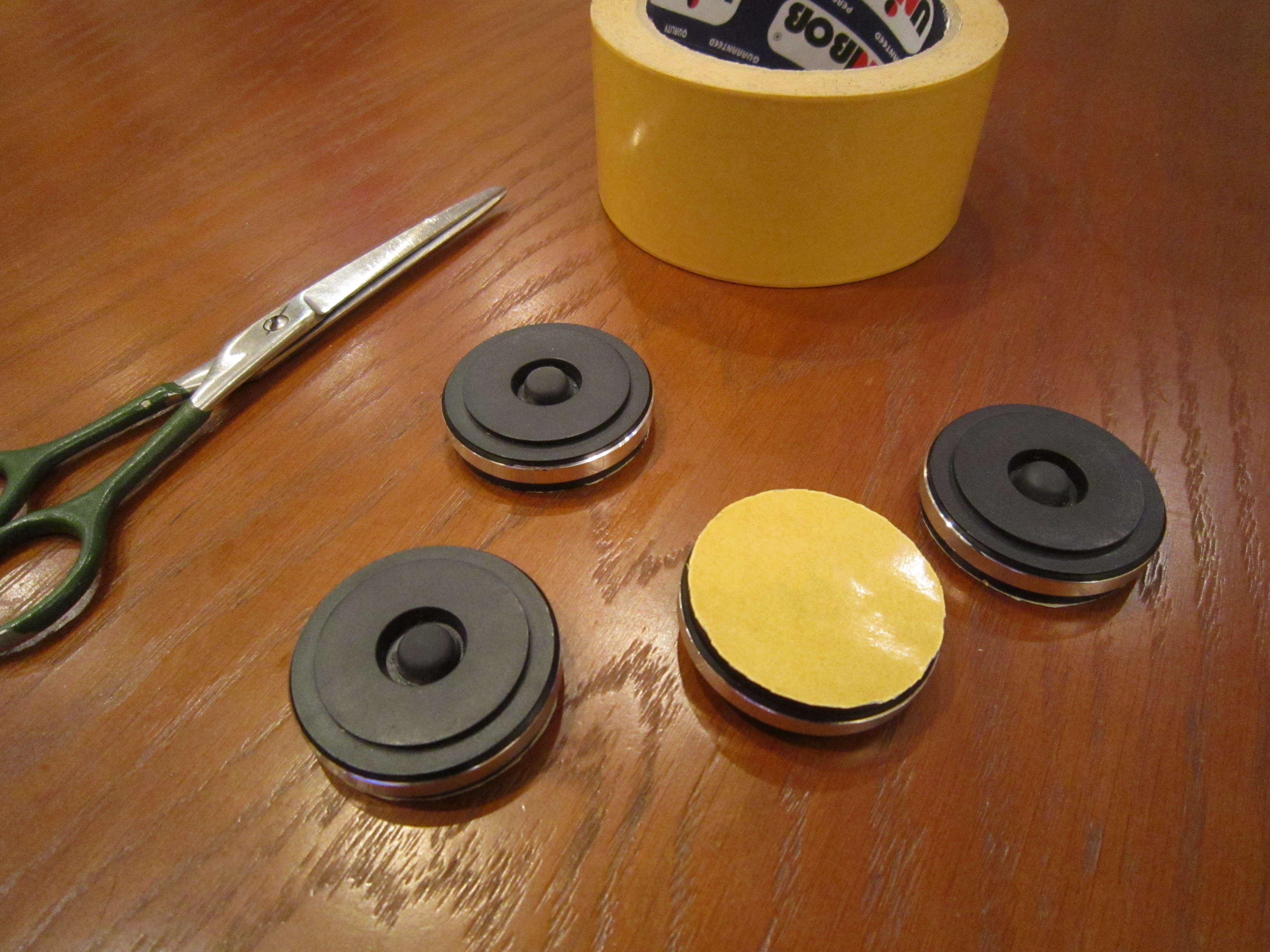

Сообщение Роман Мирошниченко » 27 дек 2014, 20:01

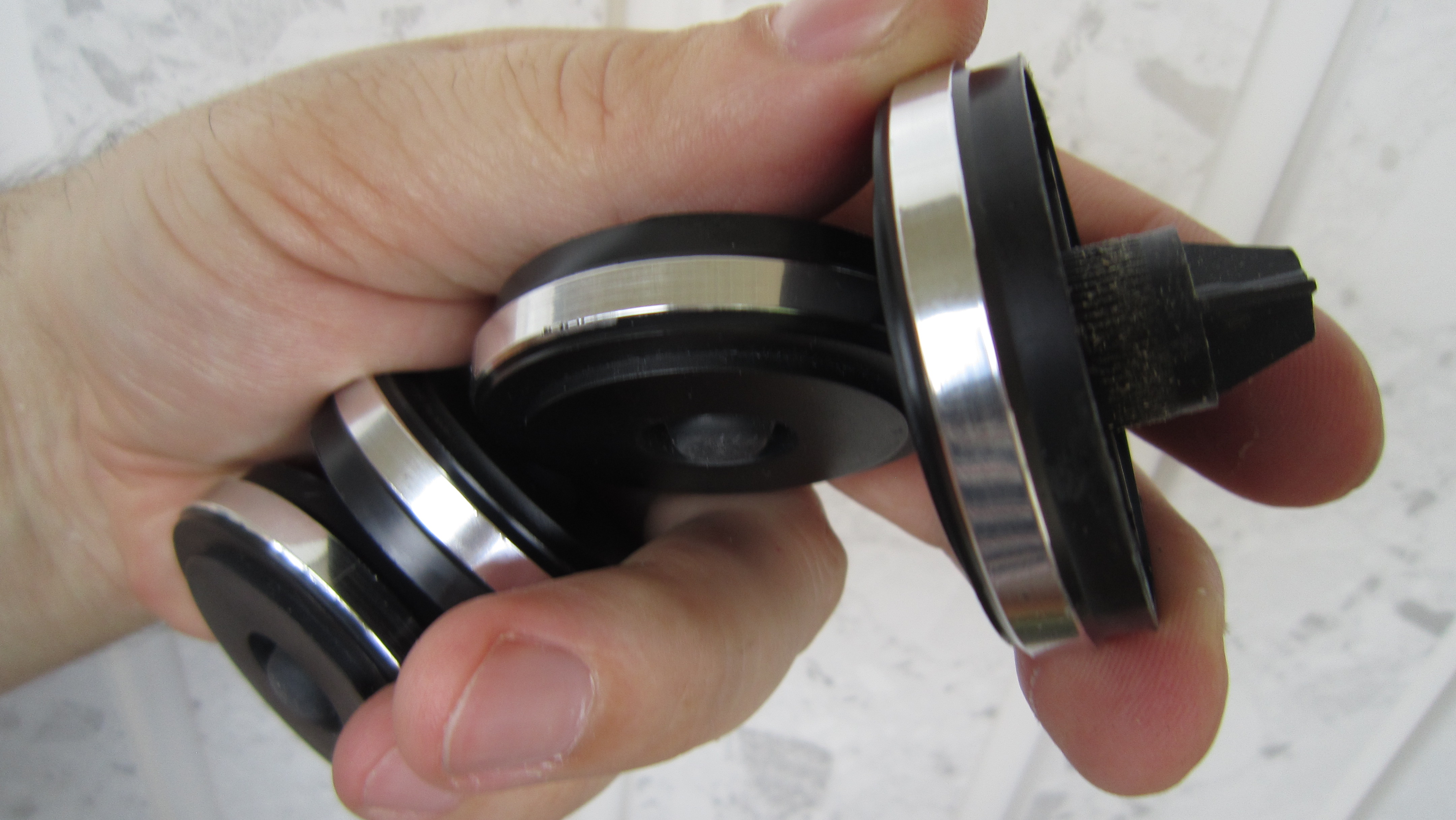

С ножками пока "засада"... Но, путем не хитрых манипуляций штатные ножки от DUAL...
... превратились в универсальные самоклеющиеся.
Они, конечно же, не по статусу этому господину. Но лучше, чем "на брюхе-то".
Теперь, можно и обвес снаряжать...

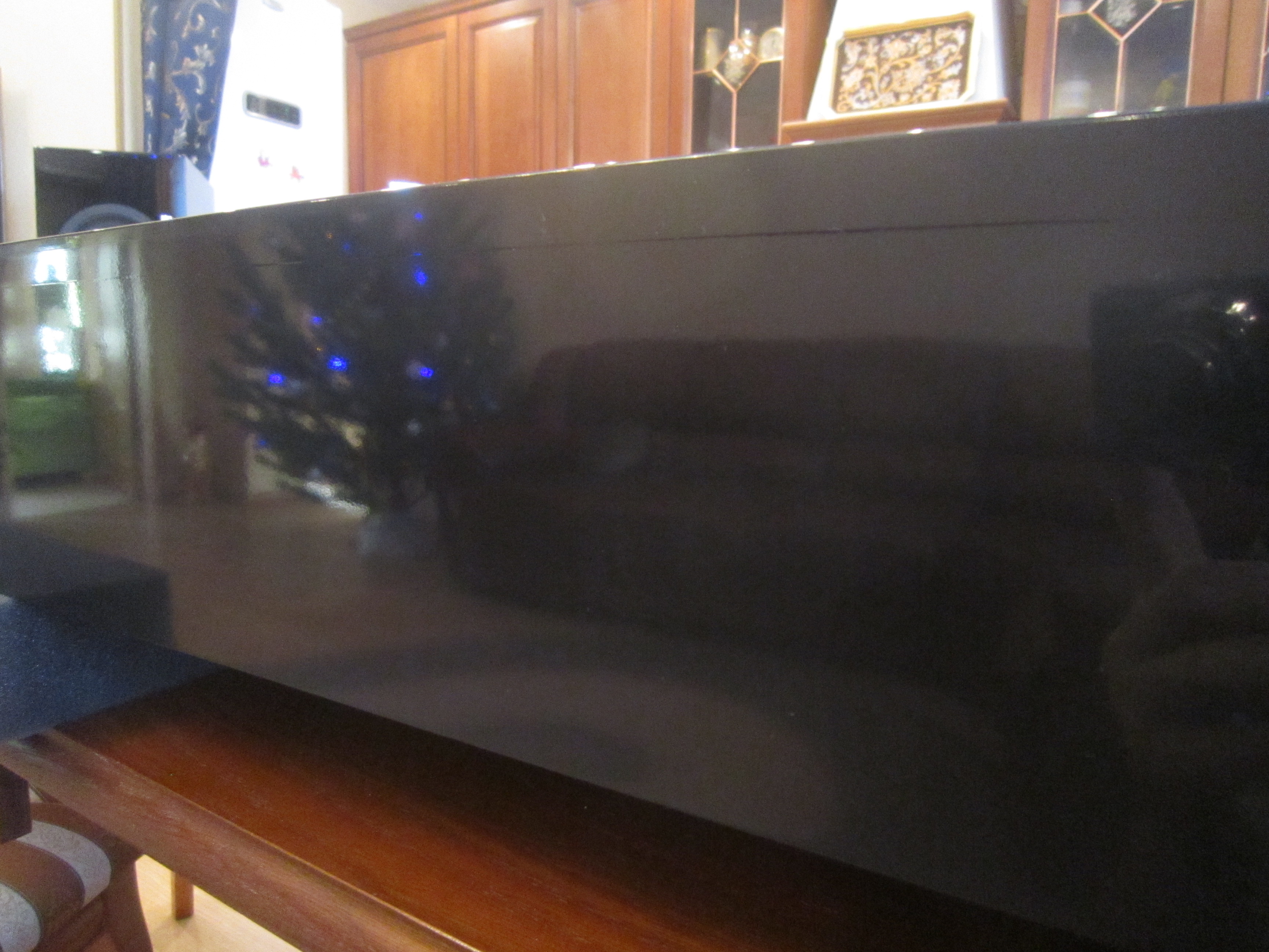

Но, его еще предстоит "довести до ума". Я остался не удовлетворен качеством лакового покрытия плинта. Не мой уровень качества. И блеск не тот, что на моих компонентах. И есть явные огрехи. Например, проступающий шов на боковых (а главное фронтальной) поверхностях.
Нужно бы марку лака узнать у мастера по плинту.
Чтобы не забыть: "Лак полеуритановый sayerlack TL 345 , полироль 3м".
Сообщение Роман Мирошниченко » 27 дек 2014, 23:19
Алаев Ян писал(а):я бы рекомендовал оградить плинт от влияния батареи рядом расположенной
Она отключена. Холодная стоит. Но, спасибо за внимание к мелочам.
Чувствую, не одну шишку я себе еще набью с этим проигрывателем...

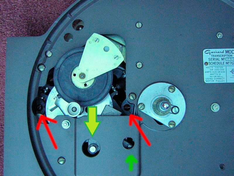

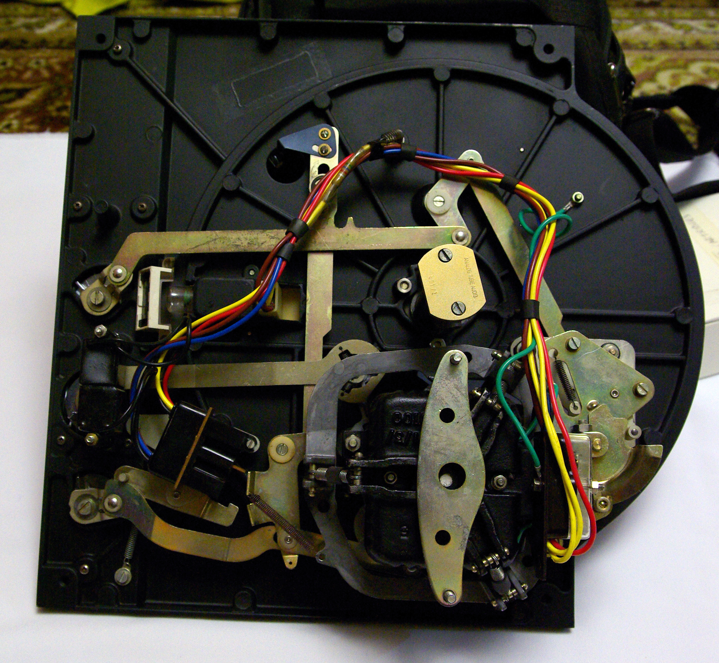

Настраиваю. Дошел до включения. Скорость просто бешенная и не регулируется. Хорошо было видео, где демонстрировалось, что все в порядке. Начинаю разбираться. Вижу, что ролик не правильно встает на шпулю:
Что-то не то... И мотор как-то громковато работает. :think: Начинаю изучать по фотографиям и прихожу к выводу, что должны быть транспортровочные винты. Но, какие из них?
Очень доволен, что сам нашел... А тут и "мастер"( :evil: ) откликнулся, прислал предупреждение, что не открутив их не включать.
Блин, это меня конкретно разозлило!!! О таких вещах предупреждать нужно. Винты оказались без стопоров. Я пока крутил, один открутил совсем. Внизу железяка повисла и начала дребезжать. И вот я один, полпервого ночи, держа одной рукой тяжеленный проигрыватель, второй накручивал винт и удерживал пружинку...
Я конкретно злой!!!!! :evil: Мало того, что полгода он меня мурыжил, так и без какой-либо тех. поддержки оставил.

Сообщение poty » 28 дек 2014, 18:31
Странно, что при лакировке не обнаружился дефект. И на всех фото-видео ничего не видно такого... Может, это смещение верхней плиты из-за транспортировки?
Да, честно сказать, если нужна подготовка к использованию, нужно обязательно это указывать! Обычно даже красной краской такие вещи красят!

poty писал(а):Странно, что при лакировке не обнаружился дефект. И на всех фото-видео ничего не видно такого... Может, это смещение верхней плиты из-за транспортировки?
Я думаю, плинт не просушили. Вот лак и проседает. Сейчас уже не хочу разбираться. Не хочу оправлять его на доработку. Слушать хочу уже. Позже придется самому заниматься исправлением.

Сообщение poty » 28 дек 2014, 19:15
Спокойствие! Только спокойствие!
Я думаю, просто тот стопорный винт, который вчера откручивали слишком сильно открутили. Пружинка не поддерживает двигатель. Я не знаю, как там это всё устроено, но вряд ли это всё так квёло.

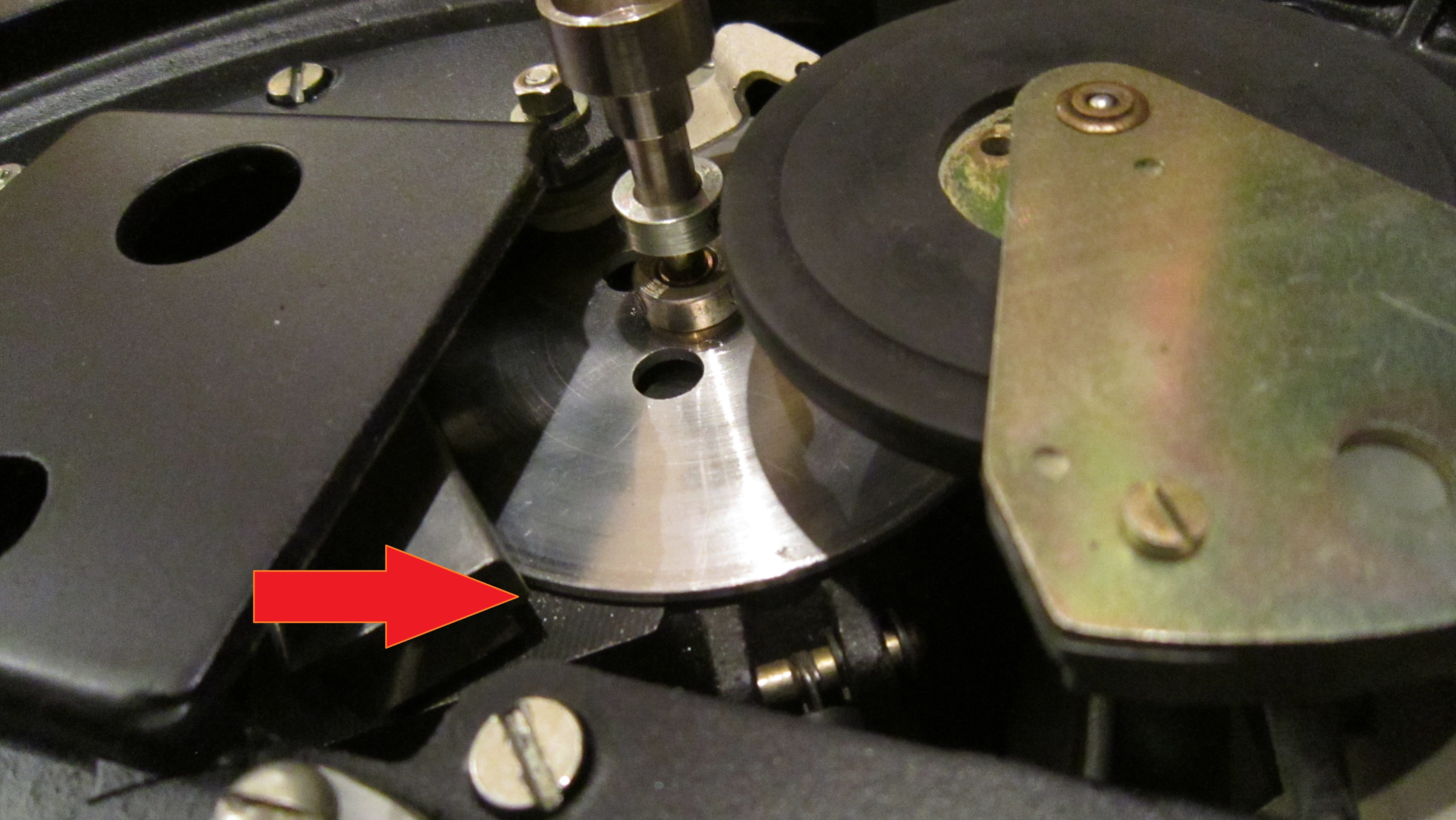

Есть там оказывается регулировки...
... зелеными стрелочками обозначены винты для настройки магнитного тормоза.

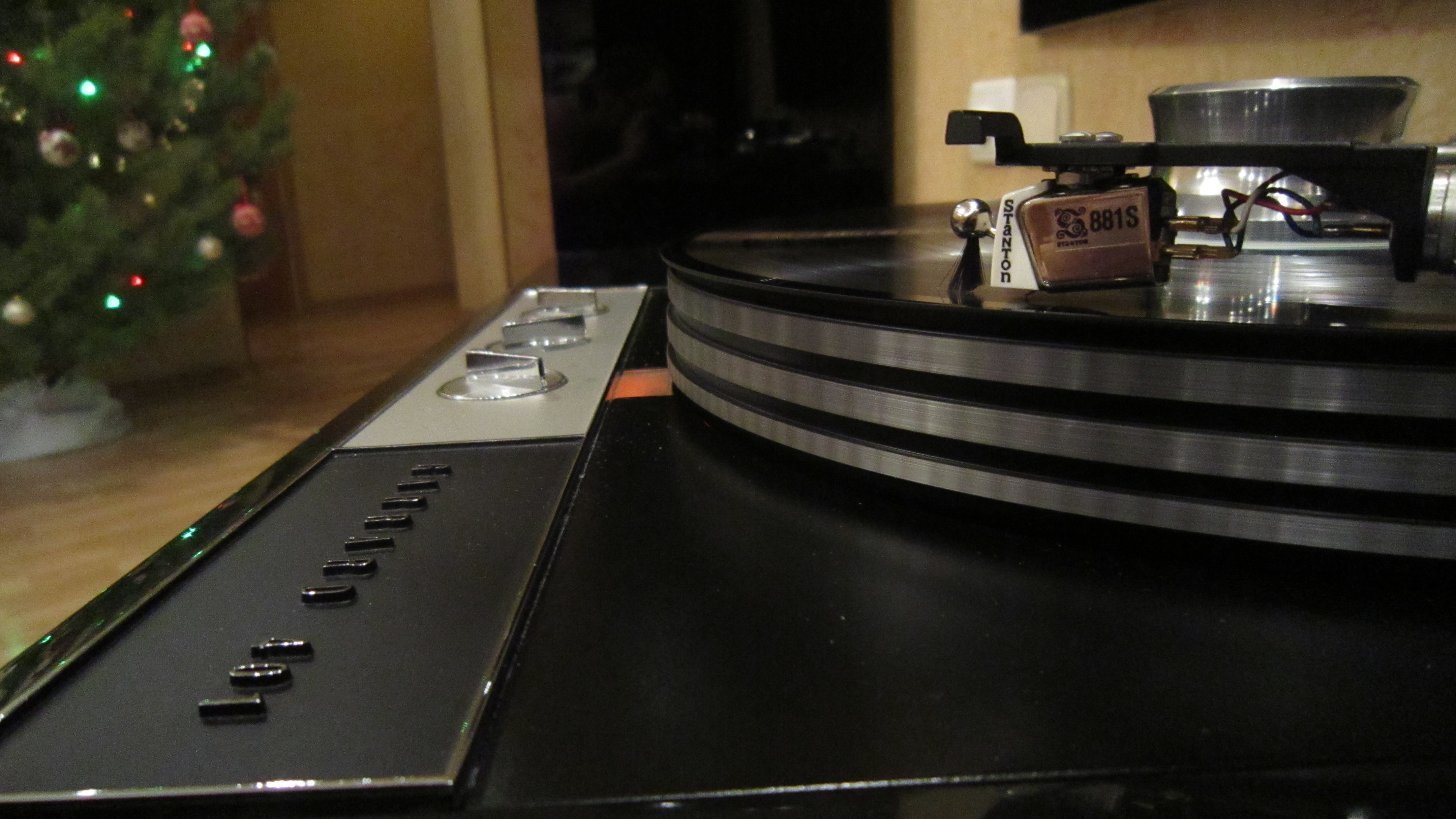

Сообщение Роман Мирошниченко » 28 дек 2014, 22:28
Я СДЕЛАЛ ЭТО!!!
Долго выравнивал проигрыватель. По истине, клэмп с уровнем (за которым я не успел съездить к Яну) - серьезное облегчение этой процедуры. С тонармом и головкой долго не мучался. Сделал примерные настройки. Пока без загонов. К тому же, головка на шелле уже была.
Слушаю... Это супер!!! :biggrin: Становится явно слышно с первых аккордов - это другой уровень в принципе.
...хотя подключено через встроенный фонокорректор AURA, самым дешевым и простым кабелем... Ну, нет пока другого у меня. :sad:

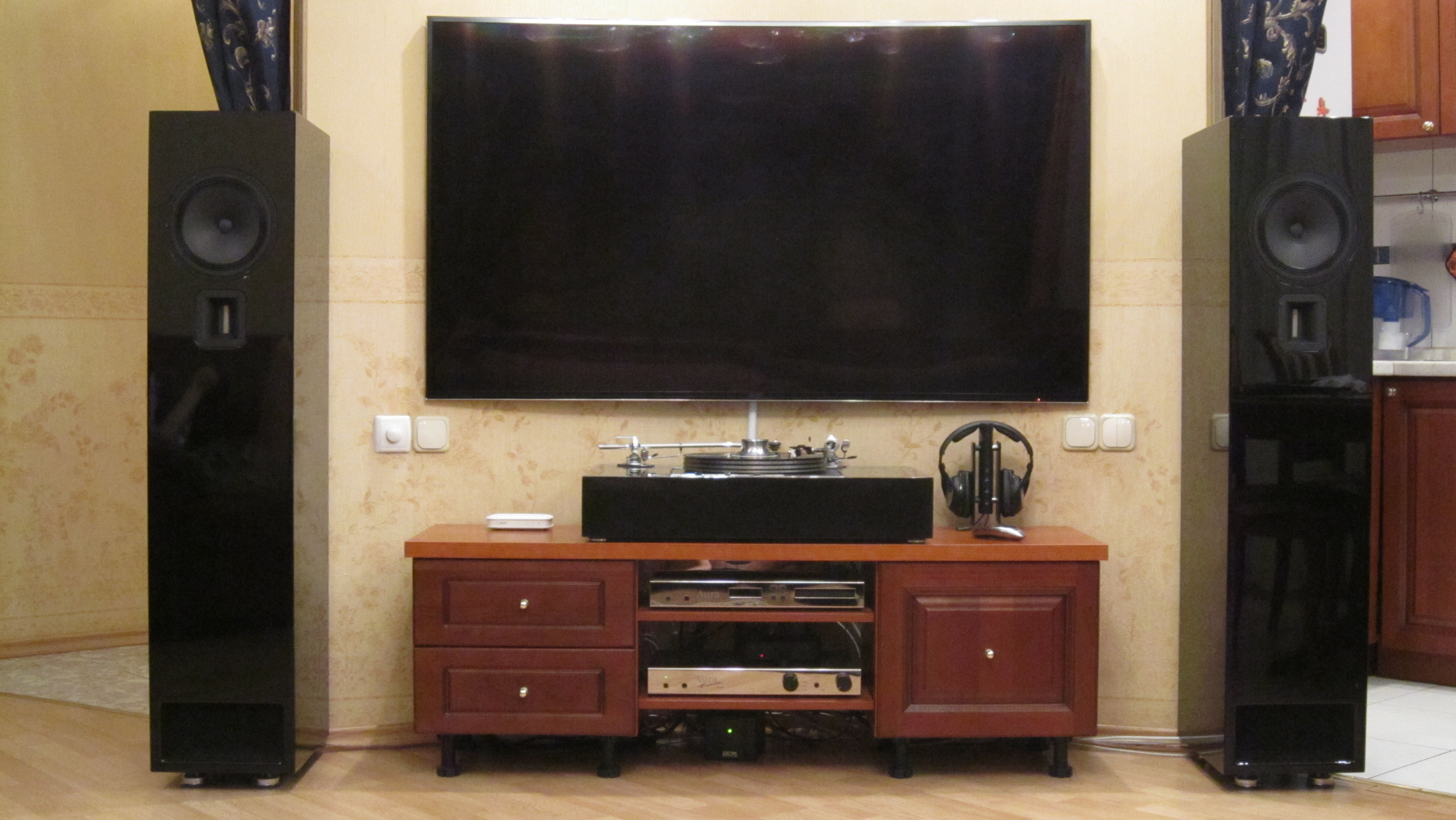

Конечно же, я потратил и не мало сил сегодня, чтобы привести всю систему в порядок. Подготовил достойное место... Центральное место!!!
Очень хочется повозиться еще. Настроить и второй тонарм... Усталость куда-то вся делась. Но, поздно уже. Соседей беречь нужно.
