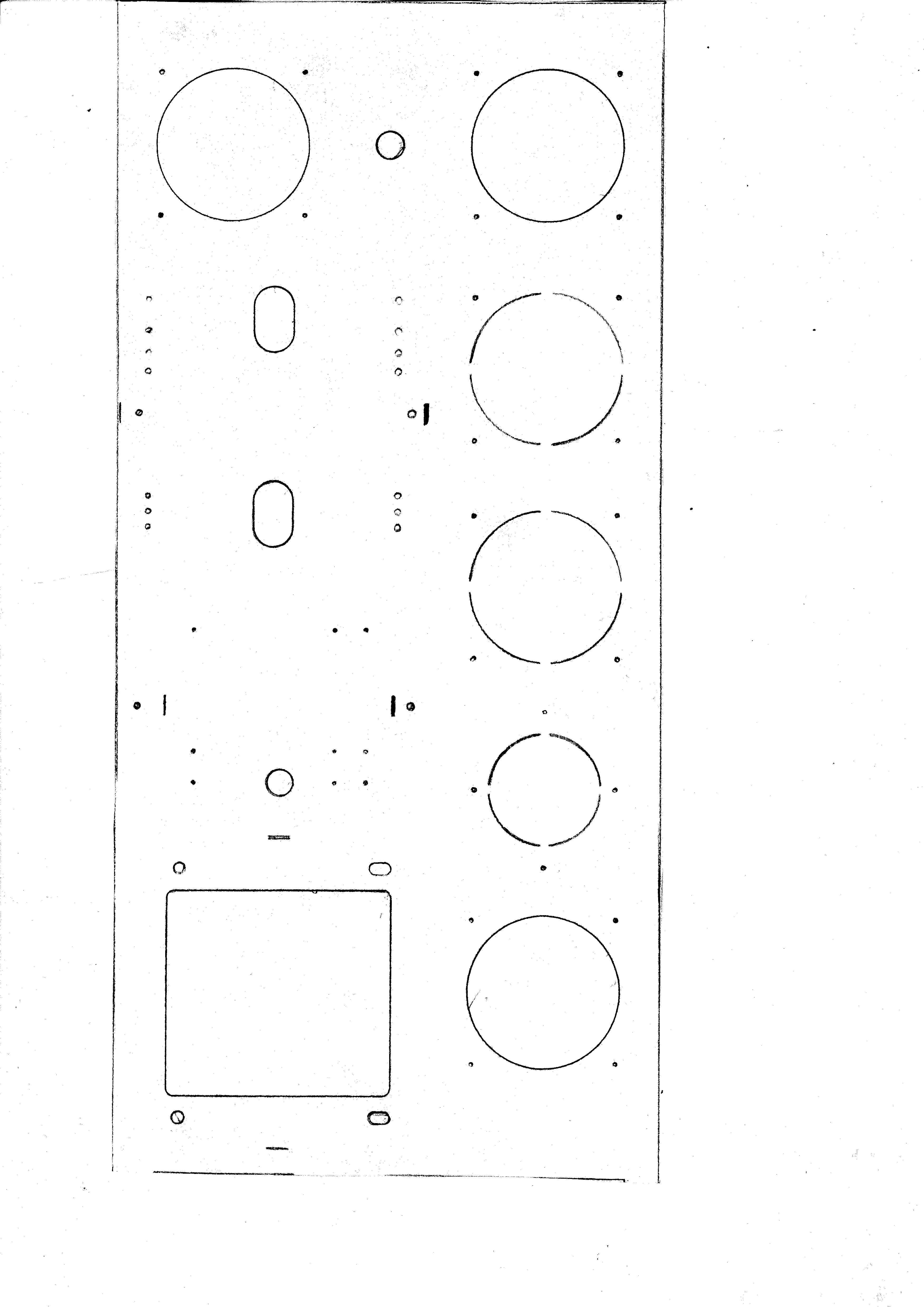

Сообщение seurf » 17 дек 2018, 17:20

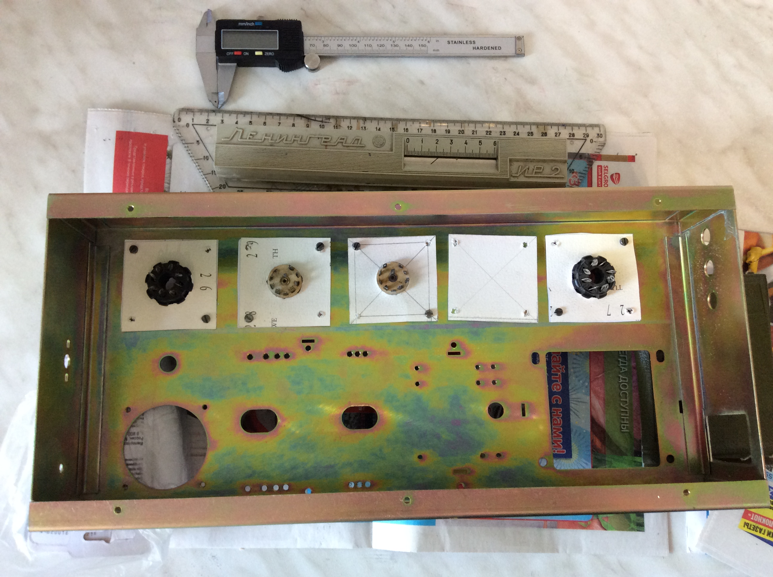

Для упрощения ориентации платы и уточнения ее размеров, отверстий, монтажных проемов на ней, положил лист ватмана и на него точно так, как в прошлый раз перенес все отверстия. Далее отрезал с краев по паре мм и положил этот лист внутрь корпуса, как собственно он и должен быть при этом ориентирован. Немного помешали приваренные контактной сваркой (рассмотрел таки ее следы) уголки по торцам. Пришлось по торцам еще раз мм отрезать. Но сути это не меняет. Далее сканировал этот лист и при распечатывании его, размеры 46 х 46 вокруг ламп и все другие, кроме внешних габаритов, должны совпасть с чертежом, выложенным ранее. Видно немного блекло, но я не захотел править и утолщать линии, боясь нарушить истинные размеры. Внешние габариты я ранее измерял по наружным контурам корпуса, а эти по внутренним, вплотную к стенкам.
Отправлено спустя 5 минут 31 секунду:
Думаю и так все понятно, но фото лишним не будет. Реперами на фото являются большое отверстие в торцевой панели под сетевой узел и на самом листе большой прямоугольник под сетевой трансформатор.

Сообщение poty » 17 дек 2018, 18:01
Отлично! Теперь нужно понять, что у нас внутри будет занято? На сколько и что у нас будет "углубляться" в корпус? Где будут устанавливаемые непосредственно на выводы закреплённых на корпусе элементов конденсаторы, крупные резисторы и проч.?
Мне нравится идея разместить входные гнёзда вне внутреннего пространства, но вот реализуемо ли это?
Плата будет устанавливаться ближе к верхней крышке корпуса или к нижней?

Владислав, Вы задавали вопрос насчет размеров сетевого терминала. Ответ готов. Поскольку соединяться сетевой шнур будет с моим сетевым фильтром viewtopic.php?t=354&start=280 , то нет смысла заморачиваться на еще один такого типа фильтр в корпусе усилителя. Достаточно будет поставить сюда терминал содержащий выключатель, сетевой трех штыревой разъем и предохранитель. Типа такого. Прямоугольный вырез в корпусе моно блока имеет размеры 27,5 х 47,5 мм. Наружные размеры этого простого терминала Total Size(Approx) 5 x 3 x 2cm / 2" x 1.2" x 0.8"(L*W*T) То есть внутрь он выступает на 18 мм. Единственное, ищу и пока не нашел такой под свой размер приемлемого качества.
Отправлено спустя 10 минут 24 секунды:
17 дек 2018, 18:01
Если она будет опущена вниз к реальному полу, то будет проблематично добираться до элементов, контактов под ней. А если она прижата к потолку, ниже нее образуется поле разливное. Гуляй не хочу. На двух крайних фото, лист ватмана ( типа плата на весь корпус) она лежит на своем месте, только будет при опущена от потолка вниз к физическому полу и висеть на монтажных стойках 6-7 мм.
Отправлено спустя 3 минуты 56 секунд:
Предлагаю ориентироваться на фото в 34 посту на 2 стр. viewtopic.php?t=462&start=20

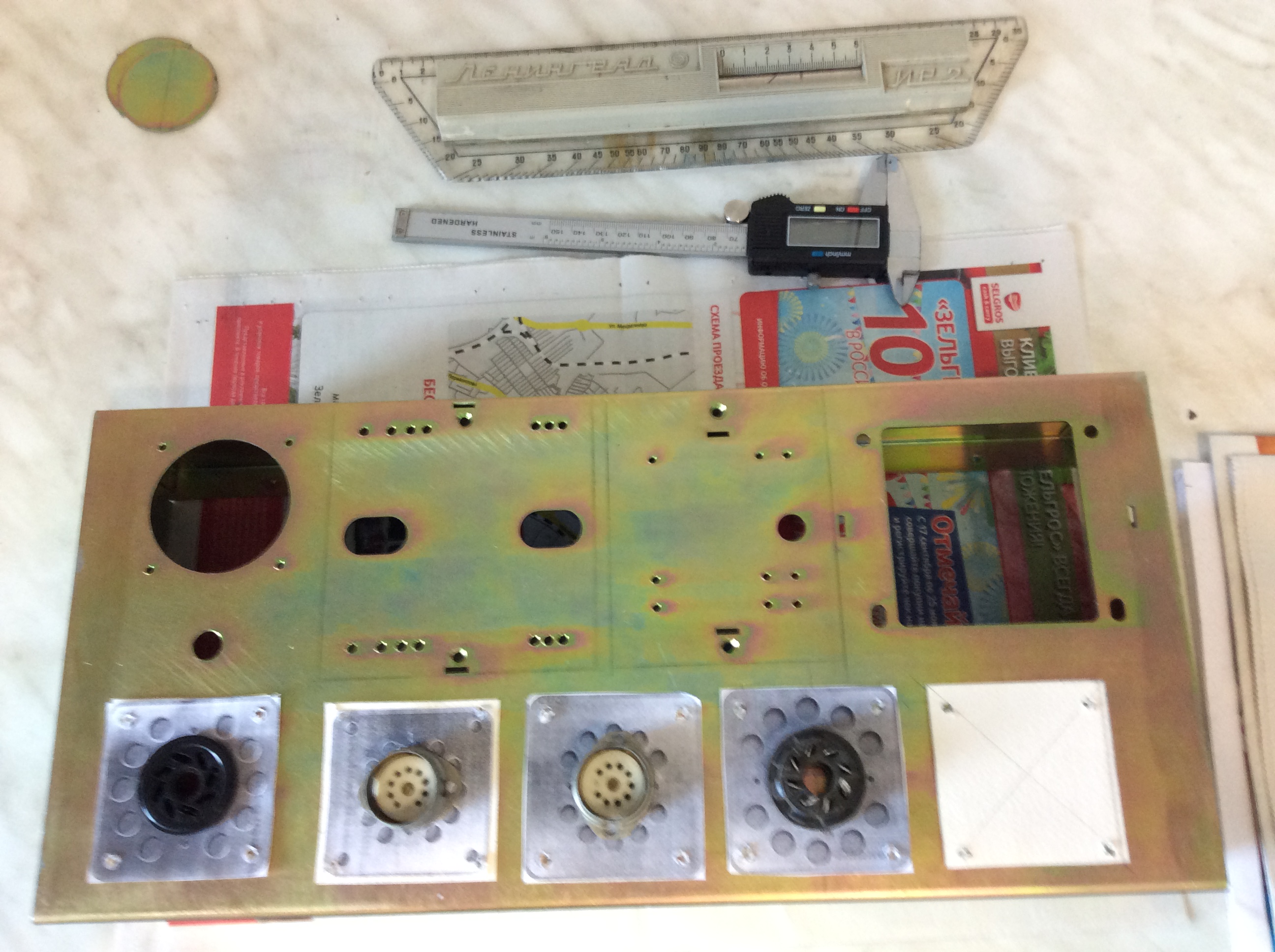

Сообщение seurf » 18 дек 2018, 13:55
17 дек 2018, 19:14
Попробую вырезать из ватмана декоративные фланцы и посмотреть, что остается по месту? Если не помещаются можно поставить ниже платы на боковую поверхность. Но хочется сверху.
Попробовал.
Места между лампами 5751 нет.
Так будет смотреться сверху, белый квадрат это не расширенно место под лампу КТ88
Металлические фланцы крепятся к корпусу внутри
Отправлено спустя 16 минут 58 секунд:
Не нравятся маленькие отверстия вентиляции вокруг цоколей драйверных ламп. Лучше их сделать по образу и подобию фланцев для больших ламп.
