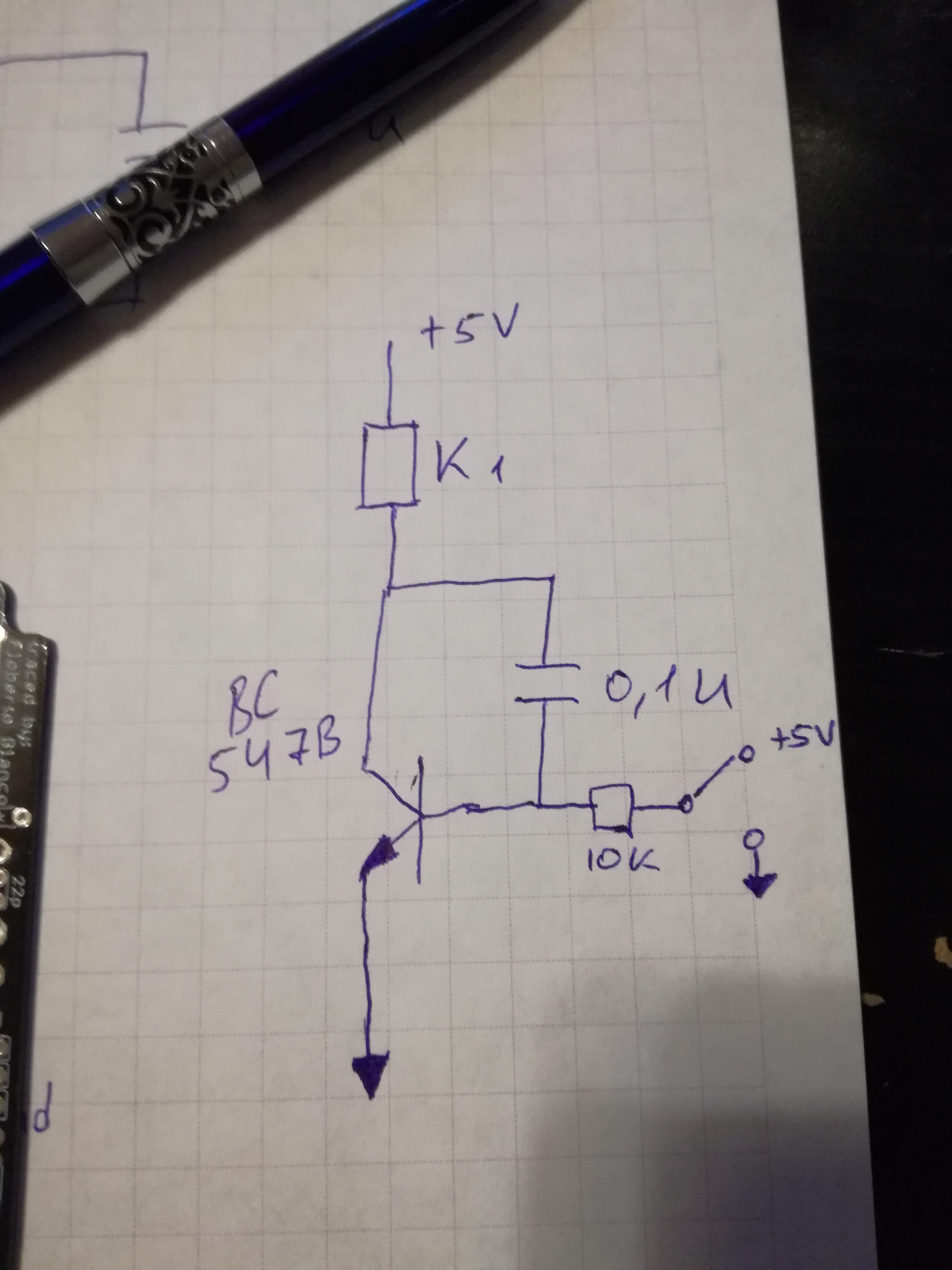

Сообщение Евгений Михеев » 09 авг 2018, 22:40
Не хочу плодить темы - спрошу тут.
Наткнулся на непонятную мне систему включения реле.
Не совсем ясно, зачем замыкать об землю реле через транзистор, если можно делать это напрямую?
Может я чего то явного не вижу?
Я понимаю, если бы мы этим управляли с помощью микроконтроллера, но тут в качестве ключа - обычная кнопка
Сообщение poty » 09 авг 2018, 22:46
Конденсатор в ООС - интегратор. Если есть дребезг контактов, то он полностью убивается. Маленький конденсатор превращается в большой.

Сообщение Евгений Михеев » 09 авг 2018, 23:40

Сообщение Евгений Михеев » 10 авг 2018, 22:25
А устраняется дребезг контактов за счёт чего? Как это работает?)
Сообщения: 4473
Благодарил (а): 324 раза
Поблагодарили: 355 раз
Сообщение Евгений Михеев » 11 авг 2018, 11:40
Все понял, теперь ясно, действие получается четким и однозначным.

Сообщение Евгений Михеев » 11 авг 2018, 12:57
Это которое время срабатывания? Я когда копал датники на разные реле, изучая время срабатывания, разброс был от 1 мс до 6-ти в зависимости от производителя.
Сообщение poty » 11 авг 2018, 13:22
Давайте вспомним ёмкость Миллера. 0,1мкФ как раз и стоит в позиции наиболее вредной ёмкости Миллера, то есть, его ёмкость в RC увеличивается на коэффициент усиления данной схемы. Трудно оценить это усиление навскидку, с учётом высокого h21э транзистора, думаю, примерно раз в 20-30.
Сообщения: 4473
Сообщение Евгений Михеев » 11 авг 2018, 14:35
Алаев Ян писал(а):Я думаю, что нужно просто довериться разработчику схемы
Я не против)
Просто хотелось понять что к чему)
poty писал(а):Давайте вспомним ёмкость Миллера.
Вспомнил, спасибо! Конспекты как всегда рулят)
