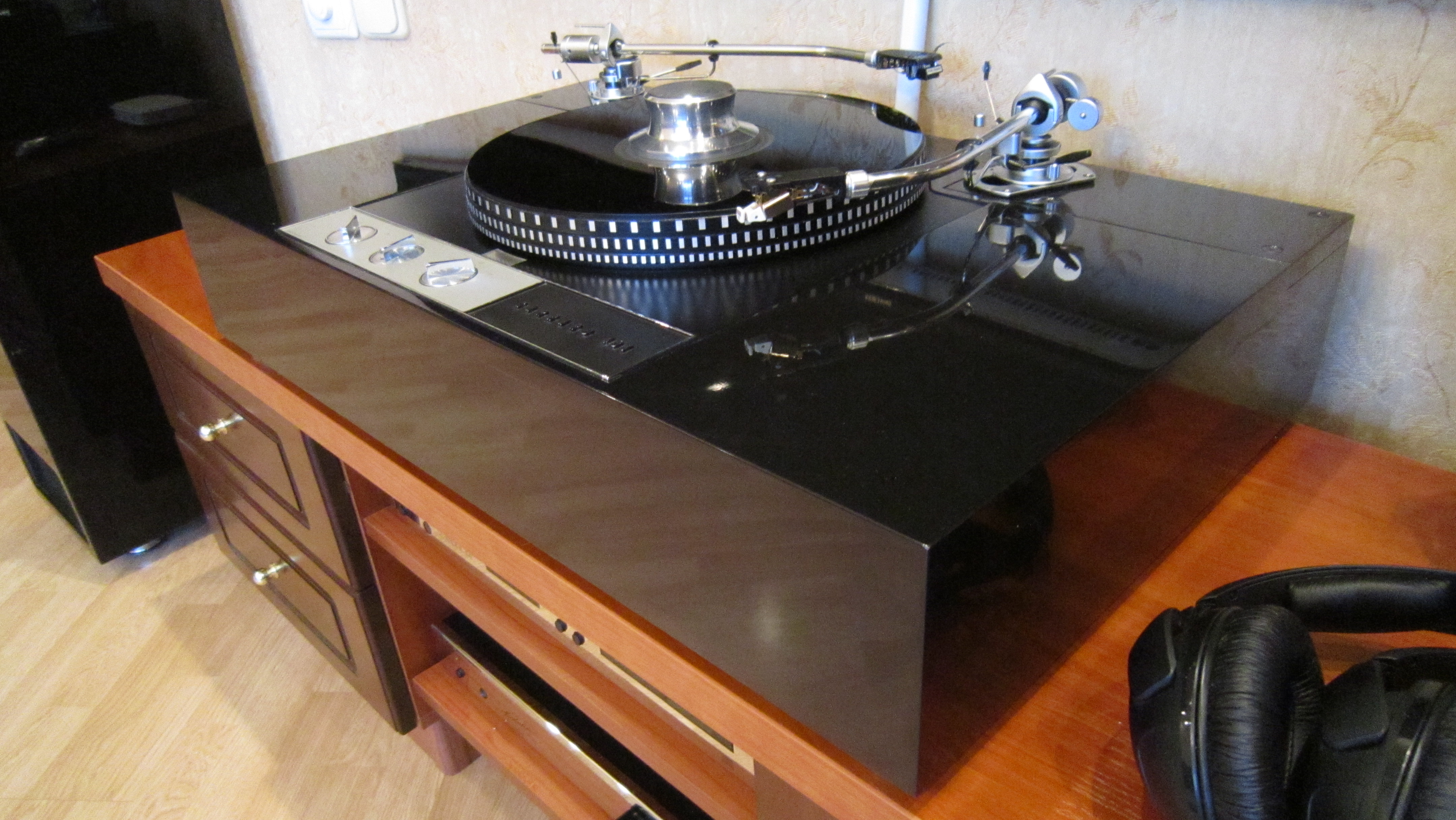

P.S. Немного фотографий обновленной системы.

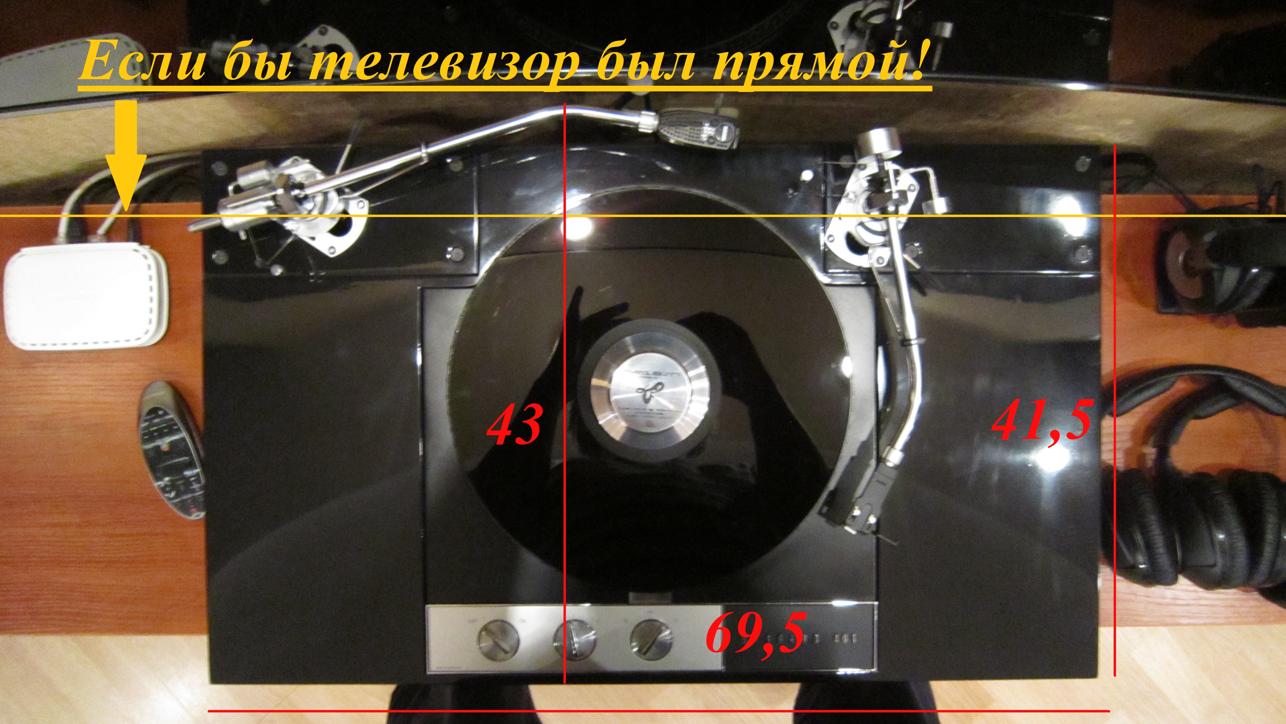

Вот! Вот это как раз тот вариант, что мне пришёл на ум. Фактически, выигрывали бы дважды: и по ширине, и по глубине. Я так понимаю, прямоугольная форма армбаз обусловлена необходимостью подбора под эффективную длину тонарма. Я как-то видел немножко другую конструкцию. Оба тонарма располагались с одной стороны, только "смотрели" в разные стороны: первый - к фронту, второй - к левой части. Армбазы перемещались в единой щели по правому краю мотоблока. Т.о., места экономилось очень много, хотя, не скрою, некоторая симметричность Вашей конструкции радует глаз!Роман Мирошниченко писал(а):Хотя, я так и не понимаю, почему нельзя было базы разместить вообще по другому. Диск-то круглый. Например так:
Здесь большую роль сыграло то, что мог предложить мастер. Как ни крути, а пляшем вокруг данного момента. Кстати, плинт не самая дорогая комплектующая в моем аппарате...
Можно ведь и переделать.
Но, мне он нравится внешне. Он рожден занять доминирующее место в моей системе. В идеале, он должен быть самым ярким звеном. Это акцент. Пусть Вас, как разработчика не обидет, но в идеале я хотел бы иметь только проигрыватель и акустику.

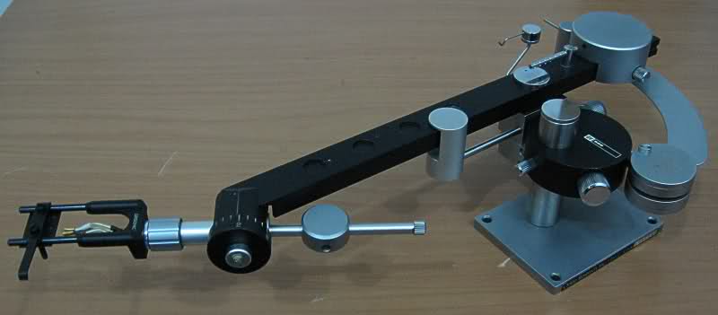

Вот еще две дополнительных базы: В плинте под ними сквозное отверстие. Почти в размер базы. Так, что есть определенная свобода. Да и изготовить такие базы проблем не составит. Крепятся они винтами в анкера. Это сделано очень добротно.poty писал(а):Я так понимаю, прямоугольная форма армбаз обусловлена необходимостью подбора под эффективную длину тонарма.
