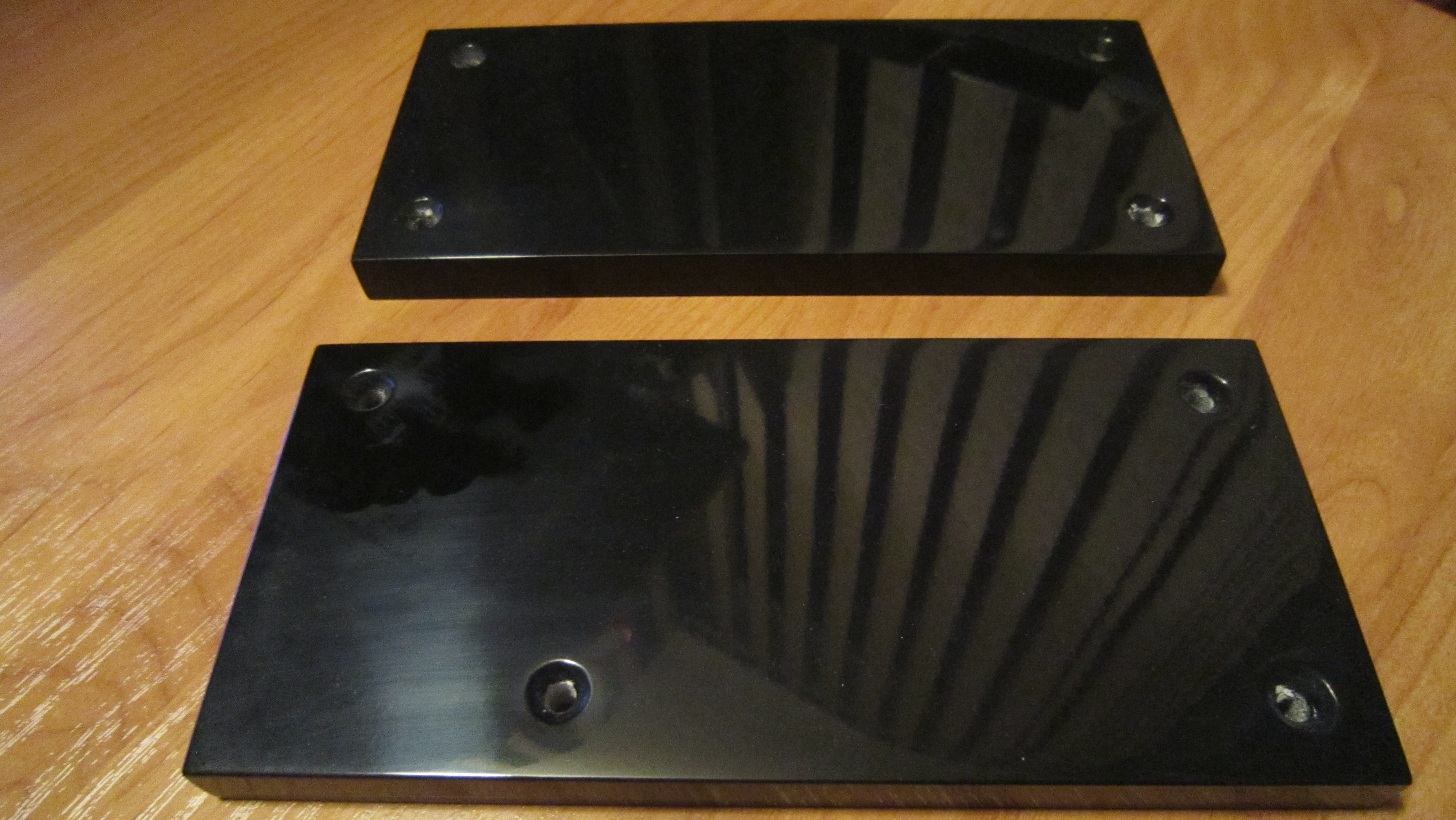

Вот еще две дополнительных базы: В плинте под ними сквозное отверстие. Почти в размер базы. Так, что есть определенная свобода. Да и изготовить такие базы проблем не составит. Крепятся они винтами в анкера. Это сделано очень добротно.poty писал(а):Я так понимаю, прямоугольная форма армбаз обусловлена необходимостью подбора под эффективную длину тонарма.
