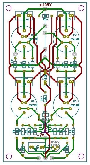

Сообщение goldmen8 » 19 фев 2019, 18:36
Выкладываю на проверку "плата драйвера".
Размер получился 49,75х94,75 мм.
Плата драйвера
Сообщения: 5052
#203
Сообщение poty » 19 фев 2019, 19:51
О! Это уже значительно лучше. Я бы "спрятал" все накальные цепи на обратную сторону, оба полюса питания накала расположил по центру. Звезду накала собрал бы не на входной "клемме", а на полюсе конденсатора.
Входные сигнальные гнёзда разместил бы поближе друг к другу, как и выходные: к ним будет припаиваться один балансный провод, ни к чему его "распушать" на ширину платы.
Вижу, что резисторы для подбора задублированы - тоже хорошая предосторожность.
Остальное мне нравится.

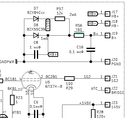

Если это ещё нужно: схема с раздельным питанием.
rad54, goldmen8
#205
Сообщение rad54 » 20 фев 2019, 14:32
20 фев 2019, 14:00
Если это ещё нужно:
Ещё как нужно.
Сразу вопросы.
1. Не пойму ситуацию с анодами 37-х, не вижу для них выходные точки подключения.
2. Я так понял, что шина с именем автоматически означает соединение с одноимёнцами? Например, ИТС на J22 Bridge
3. В схеме БП шины +145В и -7В подсоединены соответственно к выходным точкам-терминалам J30 145V_S и
J33 -7V_S, хотя более "правильные", (в смысле полностью совпадающие, без _S), названия принадлежат J31 145V и J32 -7V. Может переименовать чуть-чуть?

#206
Сообщение poty » 20 фев 2019, 14:44
Аноды не распаиваются на плату, а идут сразу на трансформатор (колпачки), поэтому эти цепи не нарисованы.
По второму вопросу - да, именно так.

#208
Сообщение poty » 20 фев 2019, 14:53
По 3-ему пункту - поправлю.
#209
Сообщение goldmen8 » 20 фев 2019, 14:57
Владислав (poty), цепи -7V и +145V (район Q15) специально сделаны с разрывом? ...с замыканием цепи на плате драйвера
Объясни пожалуйста причину такого решения?
И вопрос по Q13. Транзистор 2SK880GRTE85LF заменить на 2sk117 или ещё какой подобный.

Отправлено спустя 18 минут 56 секунд:
19 фев 2019, 19:51
Я бы "спрятал"...
Я правильно понял? ... переместить выводы на край платы наверное будет затруднительно, если только размер платы увеличивать и компоновать как то по другому. ...но ещё не вечер :smoke: подумаем и "бу-бу-рки" ещё подвигаем. :think:
П_р_3

#210
Сообщение poty » 20 фев 2019, 15:54
Схему поправил.
20 фев 2019, 15:21
Это реализация дистанционного измерения напряжения. По линиям, которые обозначены как S (sense), протекает постоянный ток, определяемый источником тока на Q13. Этот ток не зависит от нагрузки и напряжения, поэтому на проводах, соединяющих блок питания и нагрузку всегда остаётся постоянное напряжение. Т.о., мы можем точно контролировать реальное напряжение в нагрузке и компенсировать потери в основных проводах, питающих эту нагрузку. При моделировании чётко видно, что даже если эти провода имеют сопротивление по 0,5 Ом, импеданс источника напряжения при таком подключении остаётся в районе 0,05Ом. И этот импеданс линеен на всём аудиоинтервале без всяких конденсаторов на выходе.

#212
Сообщение poty » 20 фев 2019, 16:04
По плате - да, именно то, что я хотел.
Исключительно из вредности! :-)
Если поменять местами подключение накала к выводам лампы, то оба полюса можно развести на заднем слое и сэкономить немного места.
Не знаю, нужно ли это, но можно уменьшить размер платы как в длину, так и в ширину.

Отправлено спустя 6 минут 26 секунд:
Александр, а Вы не по схеме плату делаете? Т.е., все детали расставляете по плате набирая их из библиотеки?
#213
Сообщение goldmen8 » 20 фев 2019, 16:59
20 фев 2019, 16:13
+ :clap: Мне нравится...
Сэкономить место можно если лампы на другую сторону перенести и (или) резисторы на SMD поменять, а конденсаторы оставить на той-же стороне что и лампы. Наверное интересно получится :wink:
Плату по схеме если делать то у меня почему-то получается какая-то "муть". Все компоненты в одну кучу и попробуй их от туда разгреби. :think: наверное что то не настроено. Я так понял что нужно полную маркировку в схему заносить.
А так... распечатал схему на лист и... как говорится "понеслась" ...
... примерно (из головы как это представляю) раздвигаю - двигаю "бу-бу-рки".
... библиотеки не на всё есть. "Посадочное место" по даташит посмотрел и к нему примеряешься.
Не получилось 3D модель ламп прилепить к посадочному месту. ... да ладно, пока пусть будет так.

#214
Сообщение poty » 20 фев 2019, 19:54
to be determined - требует определения
Я не знаю, на каком напряжении питания по шине B+ для выходного каскада Вы остановились, поэтому часть номиналов не смог посчитать. Токи указаны (1мА+2мА), напряжения тоже (39В), значит, сопротивление R56 в килоомах будет определяться как:
R56 = (Vb+ - 39) / 3
#215
