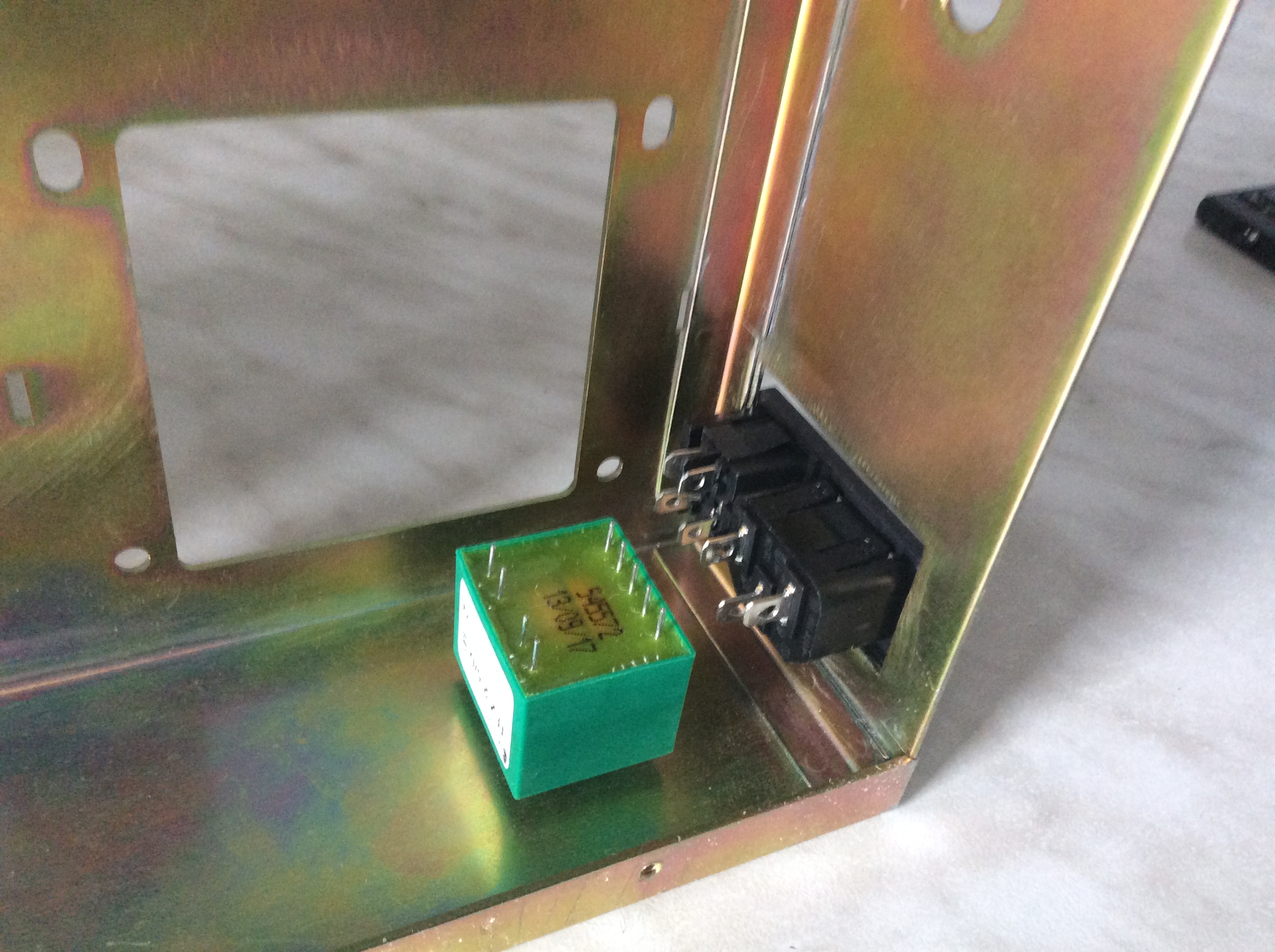

Схема ТМ готова, а я опять со своим трансиков, для её питания: viewtopic.php?f=60&t=413
В ссылке есть фото трансика с заводской наклейкой характеристик. Маленький, тихий, не фонит. И маленькая платка под него есть там же.
И даже место под сетевым трансформатором можно найти.
Сообщение poty » 23 фев 2019, 14:48
Александр, отличный вариант. Есть где взять? Есть варианты с другим напряжением вторички? Есть параметры?
Сообщение seurf » 23 фев 2019, 15:02
Тот, который на фото, не муляж. Живой, лишний, лежит в тумбочке. По ссылке выше: download/file.php?id=12998&mode=view видим вторичка 2 х12 В, ток 0,104 А каждой обмотки. По факту на холостом ходу без нагрузки выдаёт 2 х 15,9 В переменки. Стоит в моем ЦАП Firdac. Этот в запасе.
Вот под него платку выпрямления делал. download/file.php?id=12999&mode=view
Там же её схемка. Если такой же точно, например https://dip8.ru/shop/istochniki_pitanij ... 25d12_12v/ Хотя можно и с другими параметрами по гуглить.
С другими параметрами на выбор https://www.ebay.com/sch/i.html?_from=R ... r&_sacat=0
Можно на 6 В купить пару. Если не ошибаюсь, идут в принтерную технику, весьма хорошие трансика. Что то ещё у этого промерить или у того, что в ЦАПе стоит? Не вопрос.

2x6V на 0,5 А есть TEZ6, но это по габаритам уже по больше корпус (38х45), чем TEZ2,5 (28х33)! В DIP8. Поместится, но? http://www.brevetrafo.com.ru/pliki/2016/01/TEZ-RU.pdf Либо на EBay, дороже счастье, но 4 В/А. (35х42) По меньше, чем 6 В/А. https://rover.ebay.com/rover/0/0/0?mpre ... 3377259067

Сразу не увидел https://dip8.ru/shop/istochniki_pitanij ... tez26d75v/ есть под заказ в DIP8.
Заказываю пару?
Отправлено спустя 2 минуты 10 секунд:
Там рядом два варианта: одна вторичка 7,5 В и две по 7,5 В с током по полам. Если 2,6/7,5 В=0,35 А.
Сообщение poty » 23 фев 2019, 16:11
Александр, я согласен!
Только закажите три штуки, нужно будет один комплект собрать у Яна, чтобы он смог отладить программу. Я один компенсирую.
Лучше с одной обмоткой.

Три транса с одной обмоткой заказал, оплатил. Правда их в Москве нет, неделю на доставку с внешнего склада ( Poland?). В общем ждём.
