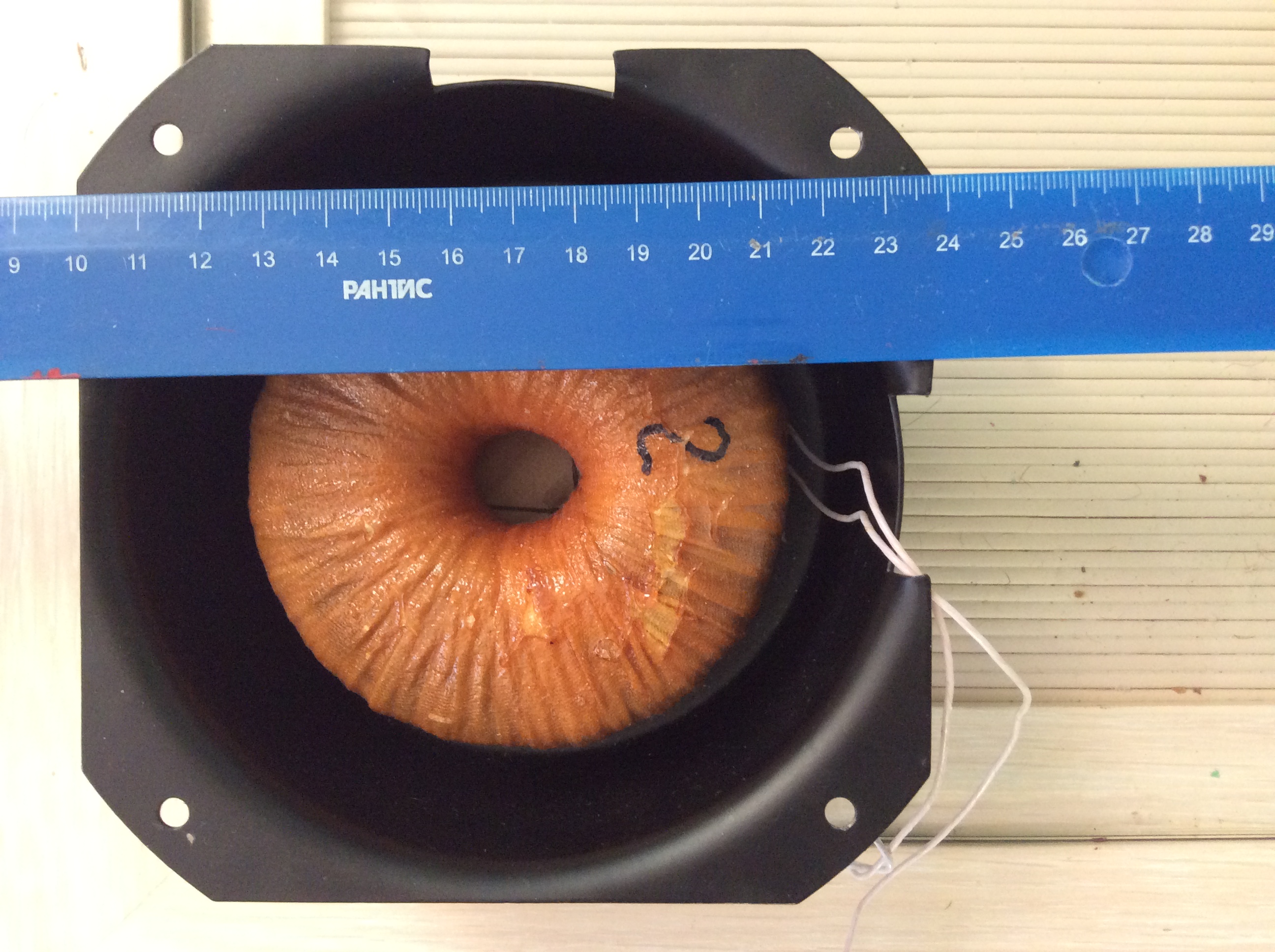

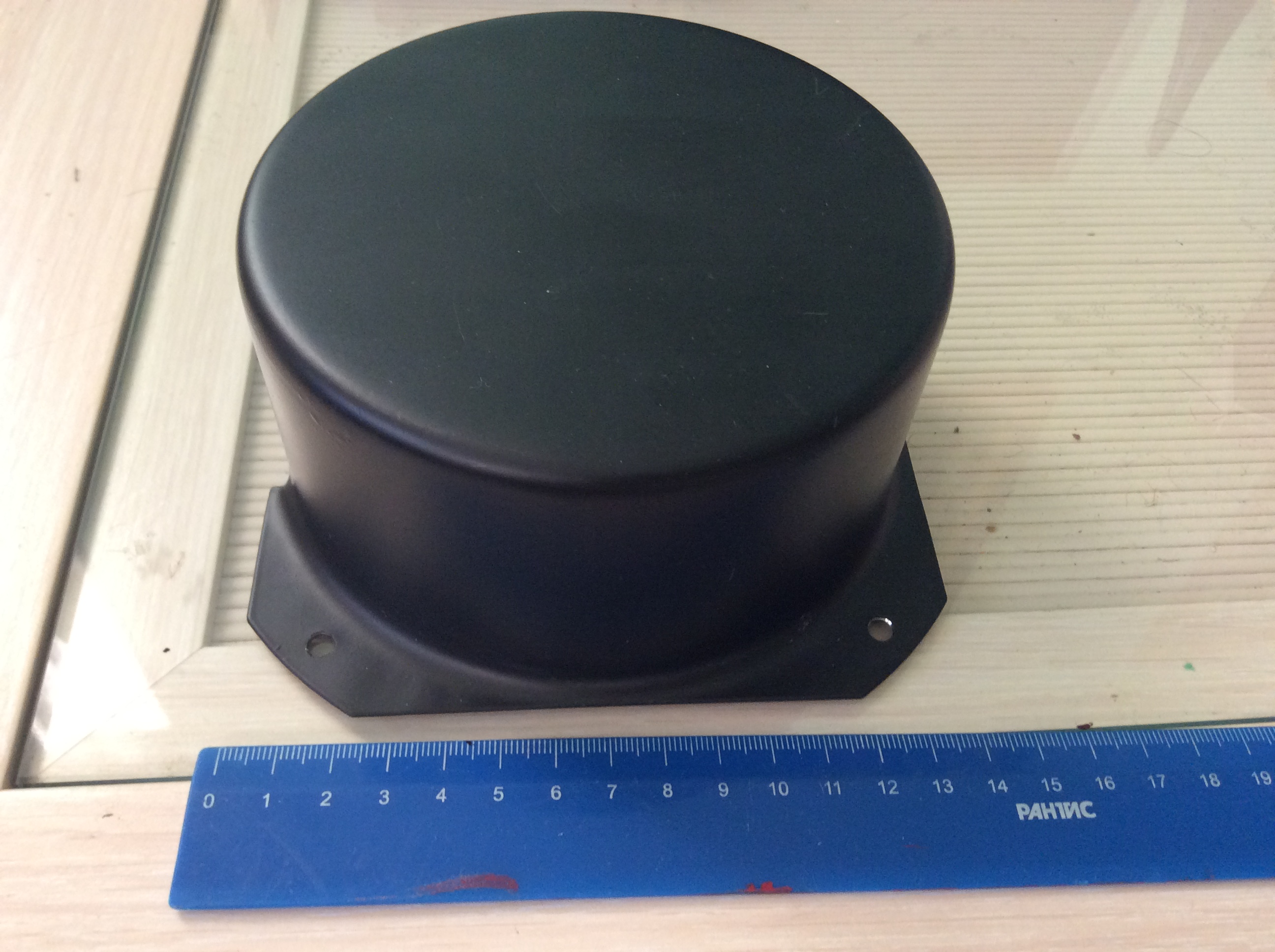

В 3 посте рассказывал про свою затею с дросселями от Карты. На фото кастрюлька, которую получил с Ali, мой дросселек. По габаритам Адово получается. Но я наверное переб-ел. Можно было бы зазоры и по меньше по радиусу предусмотреть. На сегодня https://rover.ebay.com/rover/0/0/0?mpre ... 1481498223 бывают разные размеры.А я люблю ТОРы применять. ...а как его оформить...?

В идеале, уже в последствии, я сформировал для себя мысль, ежели заморачиваться колпаком под Тор? По ГОСТу находим трубу, с нужным внутренним диаметром, максимальной толщиной стенки. У моего колпака толщина 1 мм, хотя стартовая толщина по моим соображением начинается от 1,5 мм для материала сталь. Чем больше тем лучше. Далее, как по рельсам уже, завариваем сверху Толстым кружком, снизу съемное дно с отв. Под выход проводов. Основная мысль, при Толстом колпаке излучения извне и внутрь минимальны! Вопрос заливки оставляем пользователю на усмотрение. Но мне нравится идея заливки. Получается мертвый кирпич, массивный и не подверженный вибрациям. Его уже на сайлентблоки. БОЛЬШЕ МОЩНОСТИ!!!
Раз уж о колпаках заговорили...
Я тоже покупал подобный колпак для балансного предусилителя Евгения. Мы планировали установку на верхней панели устройства, т.е. на виду. И такое решение мне лично понравилось. Да и колпак по качеству оказался хорошим, только при пересылке верхняя поверхность (самая видовая) слегка помялась... Выправить удалось.
Но, на тот момент я был уже озадачен изменением внешности своих моноблоков. И прежде всего трансформаторов. Думал об изготовлении чего-нибудь фельдиперсового... Однако! Остановило меня то, что после замены силовых трансформаторов (нам были высланы Брюсом вместо штатных 240В, нужные 220В), они начали серьезно греться. И я банально побоялся прятать этот жар в кожух.
