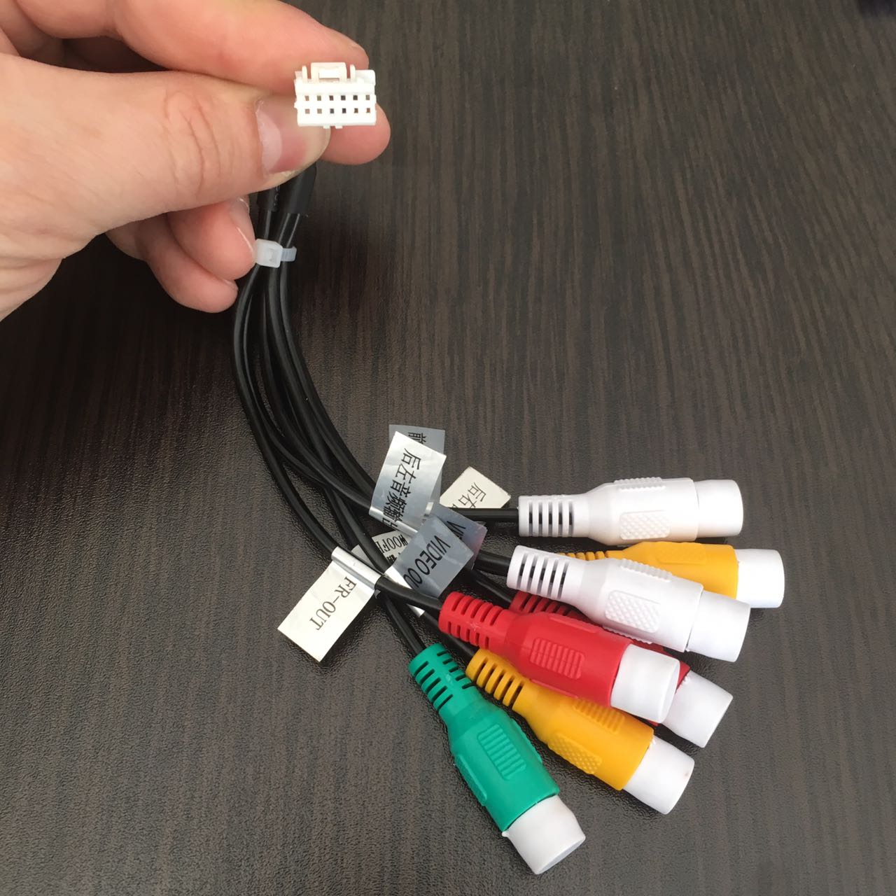

Сообщение Роман Мирошниченко » 19 апр 2019, 22:40
Хотя бы подскажите, как такой разъем в поиске обозвать. А то ищу по внешнему виду:
Купил на али-экспресс "монитор-навигатор" себе в машину, посылка пришла без кабеля и с неисправной GPS-антенной. Написал продавцу - прислали антенну и кабель. Но, у кабеля разъем не такой, как в устройстве. По пинам свпадает, а по ключам нет. :sad:
Я им опять написал, пока молчат. Общаться с ними дело еще то... Вот, ищу пока разъем на всякий случай. Можно конечно, этот подрезать, но нехочется "колхозить".

Роман Мирошниченко, какой шаг у разъёма?

Это штатный разъем машины или магнитолы? Понять бы, принадлежность чего это?
Совершенно верно.
Я купил "головное устройство", но оно пришло без кабеля для подключения к аудиосистеме автомобиля (и GPS-антена была повреждена).
Китайцы, в ответ на мое письмо, прислали антенну и кабель... Но теперь, у кабеля разъем не подходит.
И теперь они "перекрылись", и не отвечают на мои письма. Поэтому, у меня еще вопрос к тем, кто из вас на али-экспресс покупал:
Как воздействовать на продавца на этой площадке.
Там есть функция "окрыть спор". Я ею пока не пользовался. Но, товар возвращать я не хочу - и так много времени потерял. Устройство, хоть и не такое, как заявлено и пришло не в комплектности, но все же - лучшее из доступного. И по дизайну в мою машину альтернативы нет... Заниматься отсылкой и возвратом денег, с целью покупки такого же у другого продавца я не хочу. Скорее придумаю, как снять сигнал с этого разъема (подпилю, вызвоню нужный сигнал и все запоет).
У меня еще есть около 20-ти дней, пока едут остальные компоненты для инсталляции. Но потом, мне нужно это ставить в машину... Долбанные китайцы. :rambo:

У меня вот уже мысли, не добиваться нужного разъема, а снять сигнал с выхода. Нужно только понять с каких пинов... Там многоканальный выход, а мне нужны только правый и левый канал... Пока не знаю, как их распознать. Завтра буду пробовать.
Единственное, я могу по незнанию "распиновки выхода" на входном разъеме предусилителя два плюса разных каналов соединить... Не спалю я ни чего этим, как думаете?

Сообщение poty » 24 апр 2019, 09:18
Очень похожи на разъёмы IDC. При совпадении шага наверняка можно использовать, если избавиться от ключа.
Каналы можно найти прозвонив кабель.
Сообщение Роман Мирошниченко » 24 апр 2019, 12:28
24 апр 2019, 09:18
Если убрать ключи, то присланный разъем подойдет. Я так и собираюсь поступить.
24 апр 2019, 09:18
В устройстве это выходной аудио/видео разъем.
Похоже у устройства аудиовыход многоканальный. Но, настроек звука поканалам нет в меню. Мне предстоит как-то определить какой из пинов на устройстве является реально правым и левым стерео .
В присланном же кабеле каналы подписаны, можно не прозванивать. Но, я полагаю, что кабель не от данного устройства и боюсь, что распиновка его разъема не совпадает с распиновкой разъема устройства. Потому и волнуюсь, что могу замкнуть то, что не нужно.
RCA в кабеле подписаны так: VIDEO-OUT 1; VIDEO-OUT 2; FR-OUT; FL-OUT; RR-OUT; RL-OUT и SUB WOOFER. При этом одна пара пинов не разделана (свободная), а в штатном кабеле на ней дополнительный RCA (судя по фото в огбъявлении на устройство).
:insane:

Похоже я так и поступлю. На eBay продавцы стараюстся договориться до претензий... По видимому, здесь иной подход.
23 апр 2019, 10:21
2,5 мм. по горизонтали и по вертикали (между рядами).
Сообщения: 5055
Сообщение poty » 24 апр 2019, 12:48
24 апр 2019, 12:29
Это вряд ли.
Можно попробовать подключить единичными проводами, по типу используемых для макетирования: https://www.chipdip.ru/product/bbj-10-mf
Сообщение Роман Мирошниченко » 24 апр 2019, 12:51
24 апр 2019, 12:48
Я так и хотел сделать... Вы считаете, если я соединю например плюс левого канала и плюс правого, ничего не сгорит? :wink:
Сообщения: 5055
Сообщение poty » 24 апр 2019, 13:11
Нет, конечно. Вы же их не накоротко соединять будете, а через нагрузку.
Сообщение goldmen8 » 24 апр 2019, 13:16
Может быть шаг 2.54 мм.
BLD-12 (DS1071 - 2x6)

Сообщение Роман Мирошниченко » 24 апр 2019, 16:03
24 апр 2019, 13:16
Думаю, так и есть. Я видел такие разъемы (спасибо :smile: ), но в нем замков нет совсем. Потому, сначала попробую переделать имеющийся кабель. Его то лишь подрезать нужно (предположительно).
24 апр 2019, 13:11
Безусловно.
Вы меня успокоили. Спасибо, буду пробовать.
Сообщение goldmen8 » 24 апр 2019, 16:08
Шаг 2,5 мм
