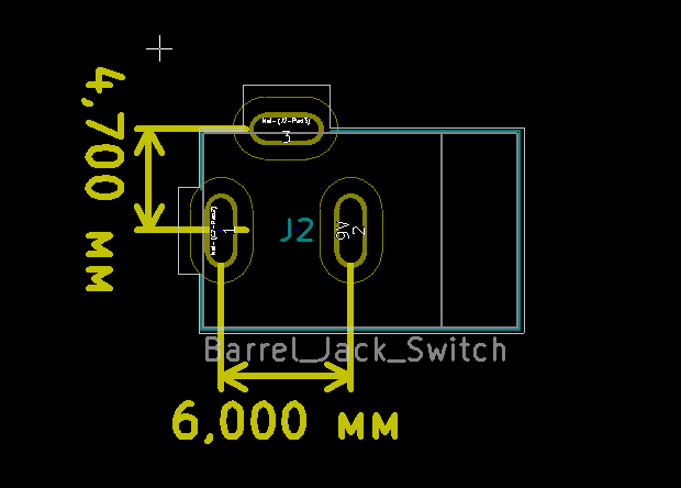

Ян, не вопрос, дома вечерком проведу замеры
Отправлено спустя 37 секунд:
Но вообще центровка у них вроде как стандартная, хоть тут производители договорились :-)

Вот

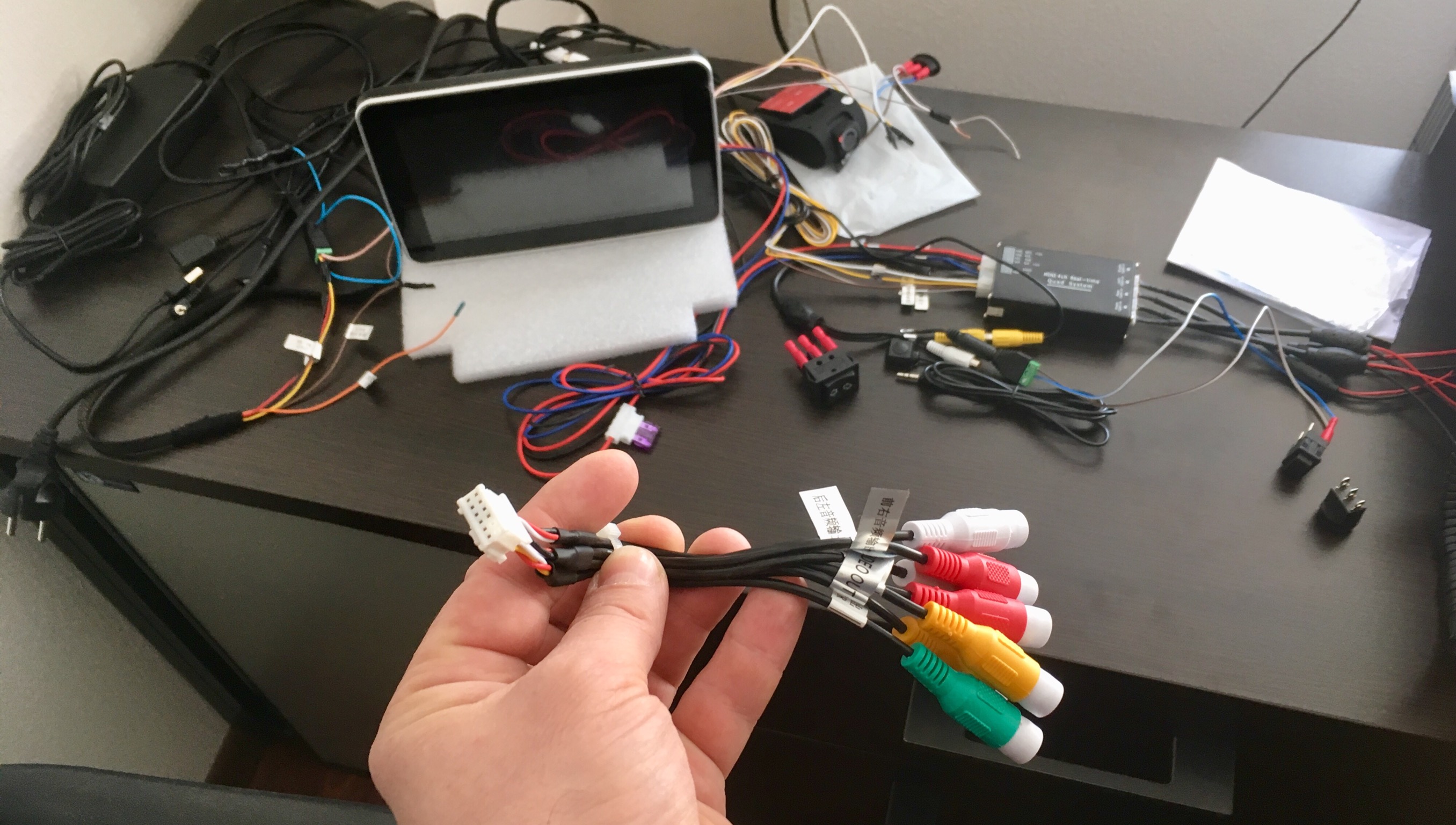

Хотя бы подскажите, как такой разъем в поиске обозвать. А то ищу по внешнему виду:
Купил на али-экспресс "монитор-навигатор" себе в машину, посылка пришла без кабеля и с неисправной GPS-антенной. Написал продавцу - прислали антенну и кабель. Но, у кабеля разъем не такой, как в устройстве. По пинам свпадает, а по ключам нет. :sad:
Я им опять написал, пока молчат. Общаться с ними дело еще то... Вот, ищу пока разъем на всякий случай. Можно конечно, этот подрезать, но нехочется "колхозить".

Роман Мирошниченко, какой шаг у разъёма?

Я купил "головное устройство", но оно пришло без кабеля для подключения к аудиосистеме автомобиля (и GPS-антена была повреждена).
Китайцы, в ответ на мое письмо, прислали антенну и кабель... Но теперь, у кабеля разъем не подходит.
И теперь они "перекрылись", и не отвечают на мои письма. Поэтому, у меня еще вопрос к тем, кто из вас на али-экспресс покупал:
Как воздействовать на продавца на этой площадке.
Там есть функция "окрыть спор". Я ею пока не пользовался. Но, товар возвращать я не хочу - и так много времени потерял. Устройство, хоть и не такое, как заявлено и пришло не в комплектности, но все же - лучшее из доступного. И по дизайну в мою машину альтернативы нет... Заниматься отсылкой и возвратом денег, с целью покупки такого же у другого продавца я не хочу. Скорее придумаю, как снять сигнал с этого разъема (подпилю, вызвоню нужный сигнал и все запоет).
У меня еще есть около 20-ти дней, пока едут остальные компоненты для инсталляции. Но потом, мне нужно это ставить в машину... Долбанные китайцы. :rambo:

У меня вот уже мысли, не добиваться нужного разъема, а снять сигнал с выхода. Нужно только понять с каких пинов... Там многоканальный выход, а мне нужны только правый и левый канал... Пока не знаю, как их распознать. Завтра буду пробовать.
Единственное, я могу по незнанию "распиновки выхода" на входном разъеме предусилителя два плюса разных каналов соединить... Не спалю я ни чего этим, как думаете?

Очень похожи на разъёмы IDC. При совпадении шага наверняка можно использовать, если избавиться от ключа.
Каналы можно найти прозвонив кабель.

Если убрать ключи, то присланный разъем подойдет. Я так и собираюсь поступить.
24 апр 2019, 09:18
В устройстве это выходной аудио/видео разъем.
Похоже у устройства аудиовыход многоканальный. Но, настроек звука поканалам нет в меню. Мне предстоит как-то определить какой из пинов на устройстве является реально правым и левым стерео .
В присланном же кабеле каналы подписаны, можно не прозванивать. Но, я полагаю, что кабель не от данного устройства и боюсь, что распиновка его разъема не совпадает с распиновкой разъема устройства. Потому и волнуюсь, что могу замкнуть то, что не нужно.
RCA в кабеле подписаны так: VIDEO-OUT 1; VIDEO-OUT 2; FR-OUT; FL-OUT; RR-OUT; RL-OUT и SUB WOOFER. При этом одна пара пинов не разделана (свободная), а в штатном кабеле на ней дополнительный RCA (судя по фото в огбъявлении на устройство).

2,5 мм. по горизонтали и по вертикали (между рядами).

Это вряд ли.
Можно попробовать подключить единичными проводами, по типу используемых для макетирования: https://www.chipdip.ru/product/bbj-10-mf

Я так и хотел сделать... Вы считаете, если я соединю например плюс левого канала и плюс правого, ничего не сгорит? :wink:

Нет, конечно. Вы же их не накоротко соединять будете, а через нагрузку.
Сообщение goldmen8 » 24 апр 2019, 13:16
Может быть шаг 2.54 мм.
BLD-12 (DS1071 - 2x6)

Думаю, так и есть. Я видел такие разъемы (спасибо :smile: ), но в нем замков нет совсем. Потому, сначала попробую переделать имеющийся кабель. Его то лишь подрезать нужно (предположительно).
24 апр 2019, 13:11
Безусловно.
Вы меня успокоили. Спасибо, буду пробовать.

Шаг 2,5 мм
Соединители jst >> XAD
