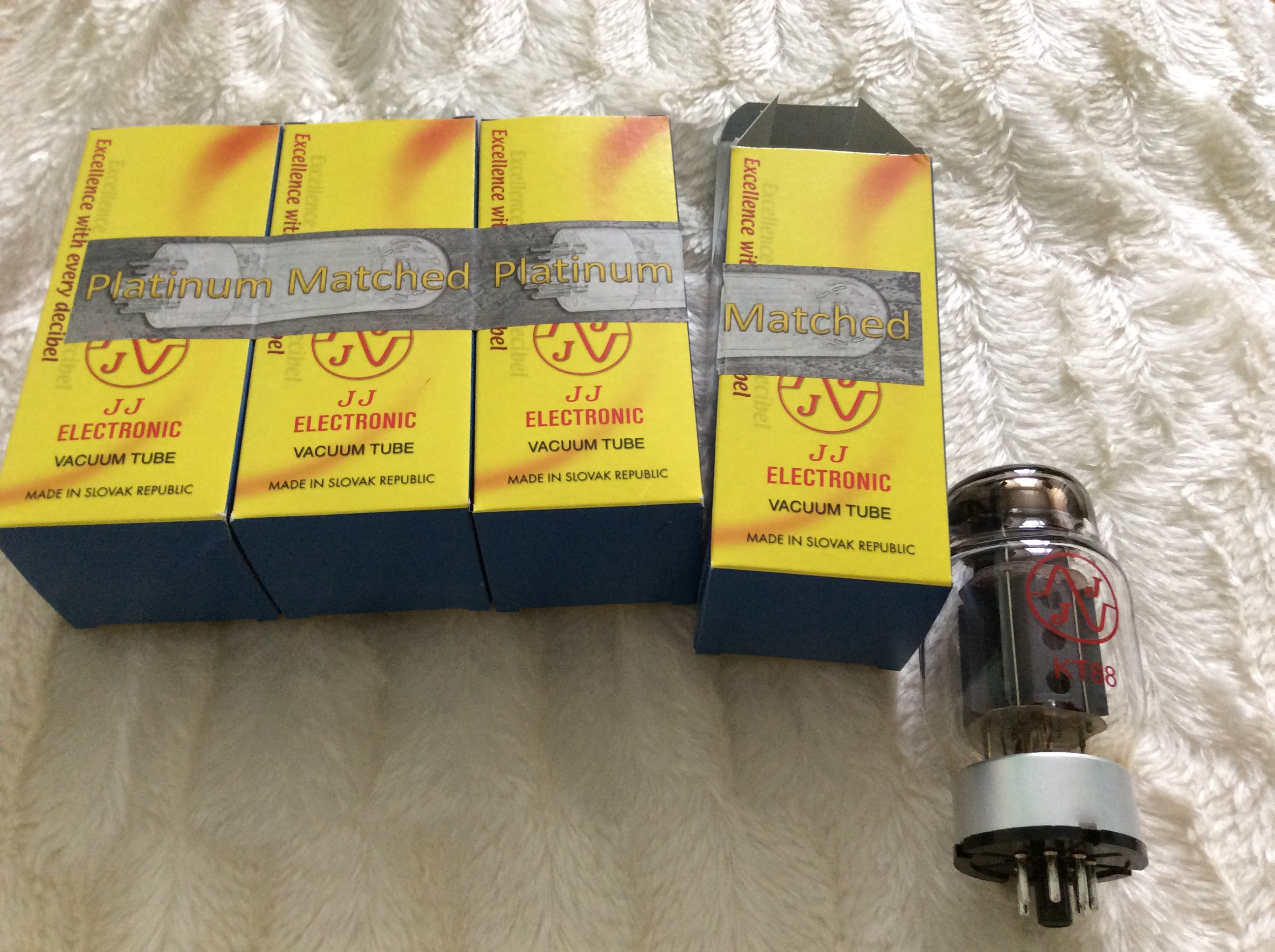

Случилось ЧУДО!! Заказанные и оплаченные 11 Марта сего года 4 лампы КТ88JJ приехали ко мне ( BanzaiMusik). Этому предшествовала длинная переписка с отправителем. Не вдаваясь в подробности констатирую: рад, что все завершилось хорошо, хотя конечно по нервничал. Не готов был к весу и размеру ламп. Очень большие и тяжёлые по факту. Глядя на характеристики в Datasheet, недооценивал их массогабариты. Лампы подобранные, все 4 шт. Имеют цифирь 26. То есть без особой разницы, как их спаривать. При этом радует, что обозначенная в марте цена не изменилась в большую сторону. Поскольку я не спешил, данная задержка никак не сказалась на проекте.

Я вот не могу понять, откуда столько предложений? Какие то TeSlovak? https://rover.ebay.com/rover/0/0/0?mpre ... 3038868392 Все кинулись штамповать популярный тип ламп?

Значит я сделал правильный выбор. Продавец мне сразу предложил тест на прочность, вернуть деньги. Я отказался. А сам тем временем взялся закидывать невод ( Сказка о рыбаке и рыбке) по другим " водоемам". Что то нашёл типа https://www.tubesandmore.com/search/nod ... s%5B0%5D=1. https://united-store.ru/elektronnye-radiolampy-kt88/ но цены выше, чем на BanzaiMusik. В общем все хорошо, что хорошо кончается.
Поздравляю! И с выбором, и с приобретением. На мой взгляд, Вы подошли очень основательно.
