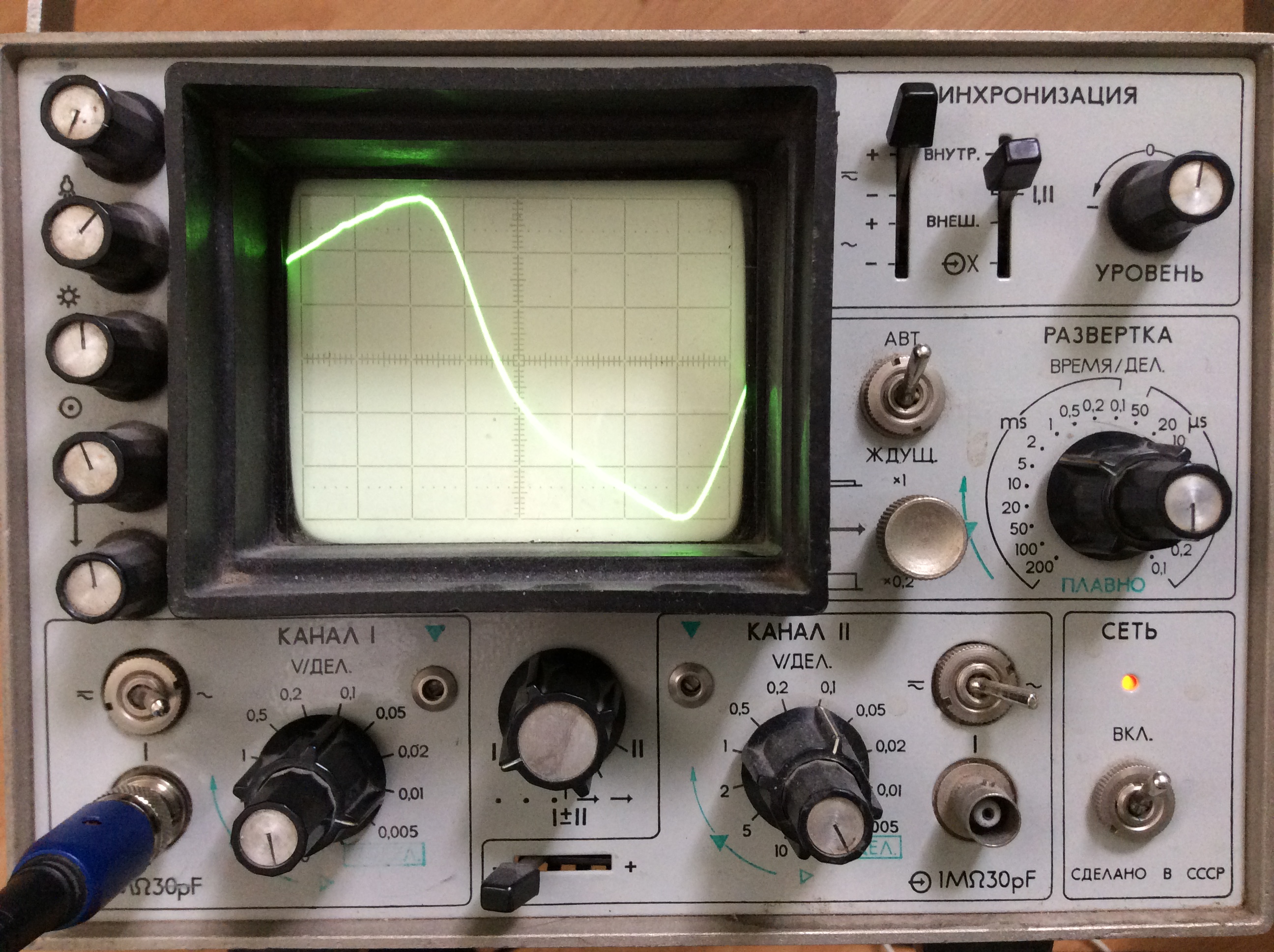

При впаянном в первичку сопротивлении ровно 10 Ом, 50 Wt на нем по приборам 80 мВ.
Фото осциллограмм на сопротивлении 10 Ом в первичной обмотке.

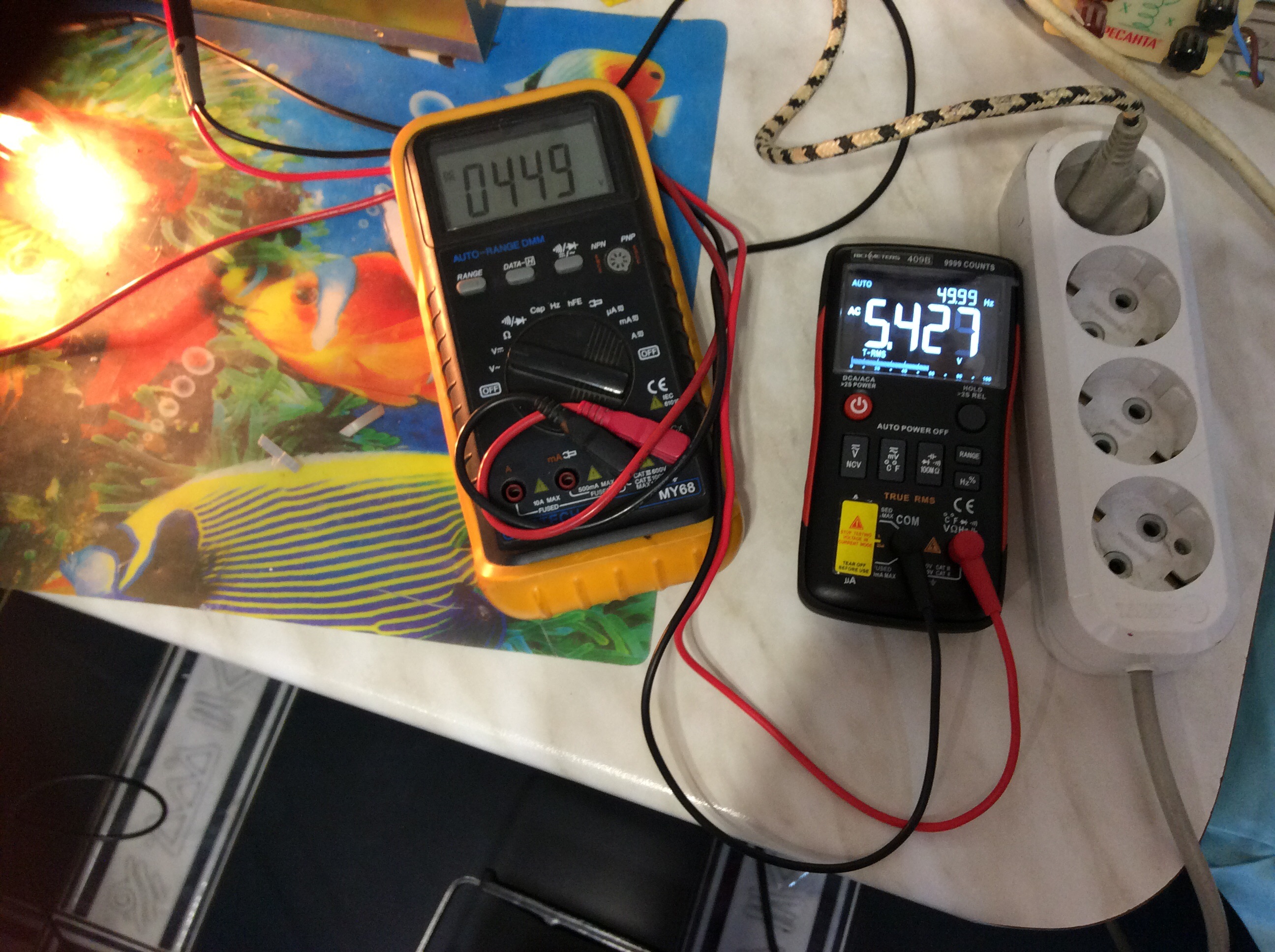

Мдя, с накалом кенотрона уже тупик. 5,9 В с копейками без лампы. С кенотроном стартует с 5,45 и накал плавно растёт до 5,7 В. Выключаю. Эт я 5Ц4С пробую. Предельно допустимое напряжение накала 5,5В. Не думаю, что на 5AR4 кардинально что то изменится. Мощный транс. Не просаживается. Отсюда вывод: при 220 сетевого должно быть суммарно на двух обмотках5,1- 5,2 В максимально! Но никак не 5,9 В это при 222 сетевом. При точно 220- 5,86 В без лампы.
Рискнул, поставил 5AR4c. Догнал до 5,55V и отключил. Напряжение только на холодном катоде так же стартует с 5,45 В.
Вопрос знатокам: при подключении анодного напряжения, накалу ведь безразлично, что там выпрямитель делает? В смысле изменений напряжения накала ждать не приходится. Верно? Катод ведь сидит на своей обмотке, которая его и подогревает.
Теперь, что бы завершить эксперимент с анодной обмоткой, надо доставать свои зеленые трансы, пытаться от них запитать накал кенотрона, что бы выяснить для себя поведение в анодном питании. При соединении 4 проводов анодных обмоток получил суммарно 964 В. Три лампочки по 60 Вт с патронами для нагрузки лежат, ждут своего часа.
Отправлено спустя 10 минут 11 секунд:
Сменил мультиметр с RichMetr 409B на старый MY68, показывает 5,4 В.с 5Ц4С. Кому верить? Надо куда то сходить с ними, по верить на переменке.
Отправлено спустя 7 минут 8 секунд:
Воткнул одновременно оба в сетевой разветвитель, да, разница в один с маленьким хвостиком вольт.
То есть на 5,4 В ещё можно потрепыхаться, но это при 220 В, а бывает сетевое и 227, зашкалит за предельное. Передоз по любому.

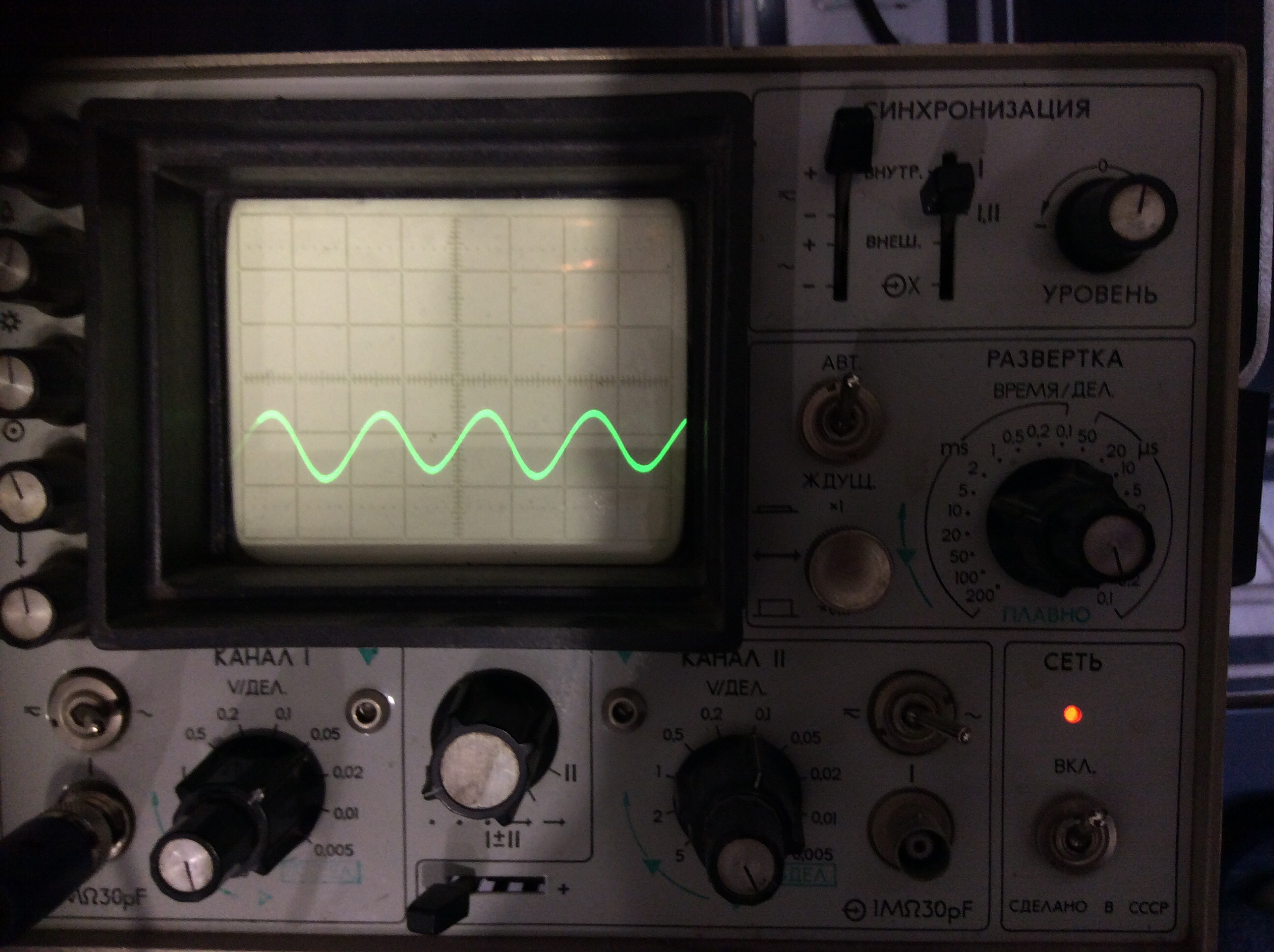

В день радио вести с полей.
Задействовал анодку и накал с силового трансформатора. П фильтр, дроссель 10 Гн в окружении двух конденсаторов 4,7 мкФ после кенотрона и 200 мкФ после. Борода, терпеть не могу, но наука требует. В качестве нагрузки повесил 3 (три) лампочки по 60 Вт. Суммарное их сопротивление ( на холодную ) 209 Ом. ЛАТРом, контролируя накал и напряжение на нагрузке поднял до сетевого. Прогрелся катод кенотрона и плавно, набирая яркость засветились лампы накаливания.
Результат: 458 В на нагрузке, 5,45-5,5 В на накале кенотрона, 60 мВ красивой синусоиды, но её болтает вверх- вниз моя инфранизкая помеха.
С третьего запуска анодка стала 466 В.
Кроме кенотрона ( около 110 градусов) ничего больше не греется. Но и по времени я включаю не более пары трёх минут.
На измерении напряжения накала стоит RishMeter, а у него показания чуть выше по переменке.
Синусоида, по мере прогрева от включений, начала немного уменьшаться, до 50 мВ.

Все таки не удержался и поставил 5AR4 и получил результат 470 В на нагрузке и 5,45 В на катоде кенотрона.
