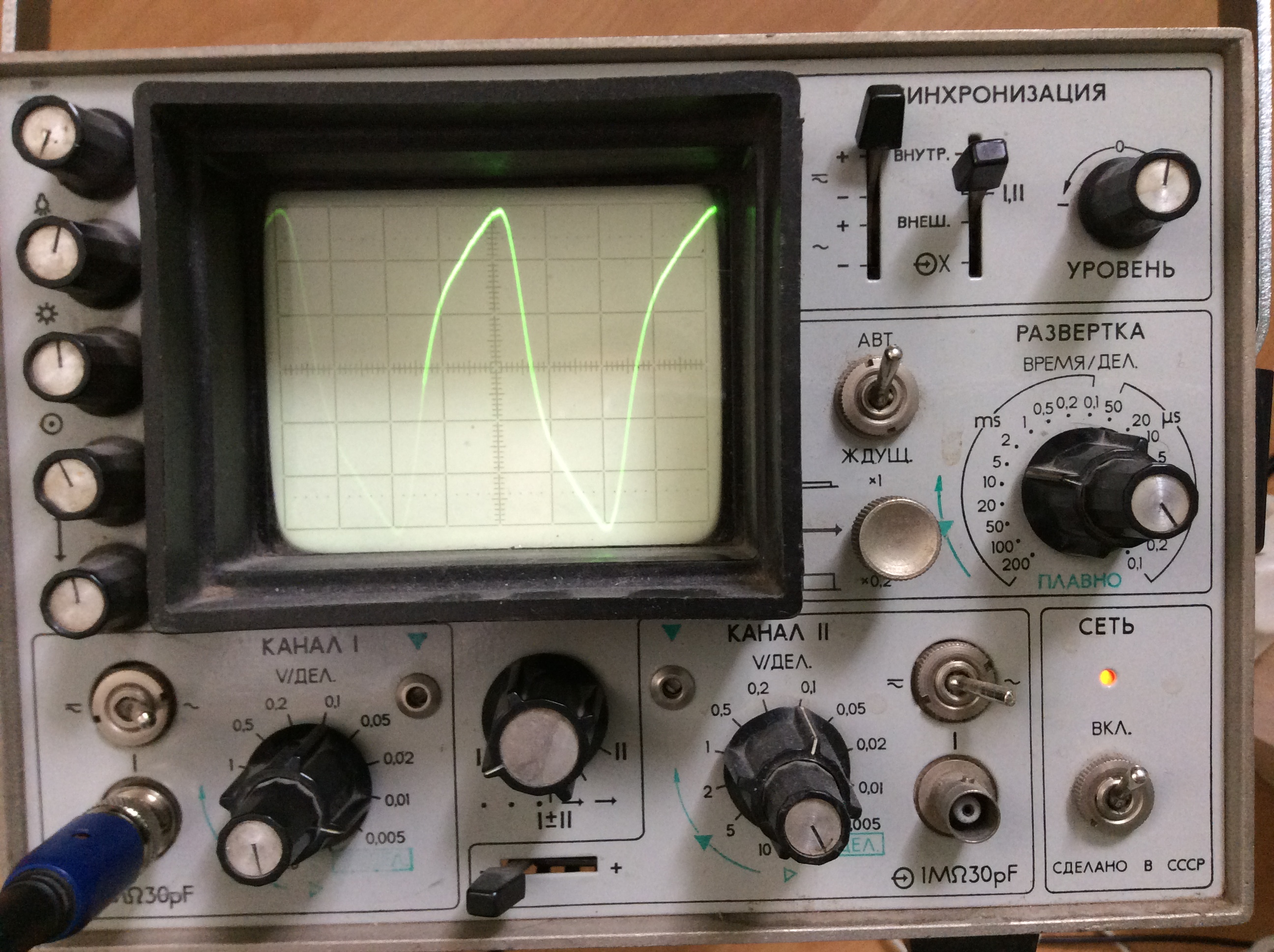

Итак! Первый пошёл. На холостом ходу. Переменка.
Нагрузка. Тех. Задание. Сопротивление. По приборам.
1. Анодка. 430 V. 121,6 Ом 479 V прибор не показывает цифры после запятой, округляет.
2. Анодка. 430V 123,6 Ом 478,4V
3. Накал кенотрона 2,5V. 0,3 Ом 2,956V
4. Накал кенотрона 2,5V. 0,2 Ом 2,8V прибор не показывает десятые, сотые.
5. Накал 5751 tube 8,0 V. 0,6 Ом 8,7 V
6. Накал KT88 tube. 7,0V. 0,2 Ом 7,75V
7. Первичная обмотка 7,6 Ом. 222V, но гуляет, +\- 1,5 V.
Попытался проверить индуктивность первички, ни разу не уверен, но получил 1,0 H. Для сравнения взял сторонний 100 Вт примерно транс, первичка 1,8 H.
При впаянном в первичку сопротивлении ровно 10 Ом, 50 Wt на нем по приборам 80 мВ.
Фото осциллограмм на сопротивлении 10 Ом в первичной обмотке.

Испытал второй транс. В процессе чуть кирпичей не навалял. Анодки одинаковы 470 В. Взялся измерять соединённую наклейкой 2,5 V пару проводов, получаю 33 V???? Вторая пара на 8 V, получаю 36 V. Пошёл, по сёрбал водички, взялся проверять сопротивление этих пар, оно не звонится. Дошло, прозвонил все эти 4 провода между собой. Монтажники ошиблись и связали провода из разных обмоток. Исправил. Все встало на свои места.
Без нагрузки трансы не гудят, не греются.
А вот какое техзадание я сдал, а исполнитель принял к работе:
Сначала о том что мне надо. Мне нужна пара силовиков для двухтактных моноблоков на КТ88
С такими характеристиками:
Первичная обмотка 220 В
Вторичные обмотки:
Анодная 2 х 430 В- 0,23А То есть 430-0-430 В; 0,23А = 197,8 Вт
Накальная кенотрона 2 х 2,5 В; 2 А = 10 Вт
Накальная выходных ламп 7 В; 5 А = 35 Вт
Накальная драйверных ламп 7 В; 1,4 А = 9,8 Вт
Итого 252,6 Вт.
Владислав! Что скажете по результатам измерений?

Александр, данные несколько отличаются от того, что я ожидал, но погрешности измерений в таких случаях очень большие. Давайте оценим, что мы имеем:
По высокому напряжению (430В-0-430): точность номинала напряжения - лучше -1%, просадка - 12%. Просадка несколько выше расчётной, но нас это не очень смущает.
По накалу кенотрона (2,5-0-2,5): точность номинала напряжения - около -9%, просадка - не более 27%. Эту обмотку мы будем использовать без выпрямления, и, скорее всего, на токах меньше расчётного. Не вижу особых проблем, хотя, при входных напряжениях меньше номинальных для полного тока мы можем уйти в недокал.
Обмотка накала драйвера (7В): точность номинала напряжения - +5,6%, просадка 19%. Здесь можем не пройти по нижнему входному напряжению. У нас есть сопротивление, с помощью которого мы сможем немного подстроить результат, но ненамного. Как вариант - можно немного и прогнозируемо снизить напряжение накала, оно у нас стабилизируется. Я также ориентируюсь на то, что реальное потребление ламп будет меньше (я рассчитывал по верхнему пределу), и это значительно снизит требование к БП.
Обмотка накала драйвера (7В): точность номинала напряжения =-9,3%, просадка 11%. Низковато, но у нас снова есть сопротивления для настройки (фактически, они уже присутствуют в обмотке), расчёт также происходил по максимуму потребления накалов ламп.
Ток холостого хода (точнее - его форма) нас мало волнуют (трансформатор никогда не работает на холостом ходу), но она вполне себе хорошая, по крайней мере, прослеживается хоть и искажённая, но синусоида.
Для такого компактного для заявленной мощности трансформатора его КПД (та, составляющая, которая связана с индуктивностью рассеяния) достаточно высоко (примерно 96,5%), потери 3,5%. КПД по потерям в меди: потребление 242,7Вт; потери 34,2Вт; потери=14,1%. Общее КПД - 82,4%. Для таких мощностей - неплохой результат. Короче - будем работать!
