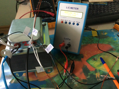

7. Первичная обмотка 7,6 Ом. 222V, но гуляет, +\- 1,5 V.

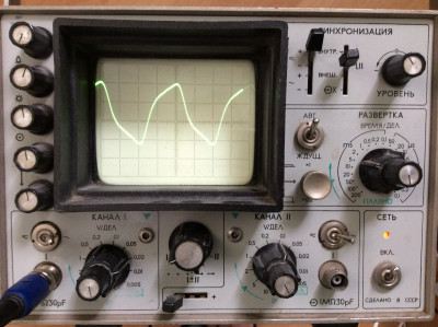

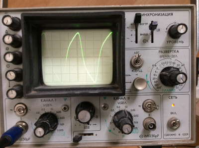

Попытался проверить индуктивность первички, ни разу не уверен, но получил 1,0 H. Для сравнения взял сторонний 100 Вт примерно транс, первичка 1,8 H.
При впаянном в первичку сопротивлении ровно 10 Ом, 50 Wt на нем по приборам 80 мВ.
Фото осциллограмм на сопротивлении 10 Ом в первичной обмотке.

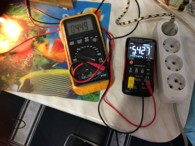

Мдя, с накалом кенотрона уже тупик. 5,9 В с копейками без лампы. С кенотроном стартует с 5,45 и накал плавно растёт до 5,7 В. Выключаю. Эт я 5Ц4С пробую. Предельно допустимое напряжение накала 5,5В. Не думаю, что на 5AR4 кардинально что то изменится. Мощный транс. Не просаживается. Отсюда вывод: при 220 сетевого должно быть суммарно на двух обмотках5,1- 5,2 В максимально! Но никак не 5,9 В это при 222 сетевом. При точно 220- 5,86 В без лампы.
Рискнул, поставил 5AR4c. Догнал до 5,55V и отключил. Напряжение только на холодном катоде так же стартует с 5,45 В.
Вопрос знатокам: при подключении анодного напряжения, накалу ведь безразлично, что там выпрямитель делает? В смысле изменений напряжения накала ждать не приходится. Верно? Катод ведь сидит на своей обмотке, которая его и подогревает.
Теперь, что бы завершить эксперимент с анодной обмоткой, надо доставать свои зеленые трансы, пытаться от них запитать накал кенотрона, что бы выяснить для себя поведение в анодном питании. При соединении 4 проводов анодных обмоток получил суммарно 964 В. Три лампочки по 60 Вт с патронами для нагрузки лежат, ждут своего часа.
Отправлено спустя 10 минут 11 секунд:
Сменил мультиметр с RichMetr 409B на старый MY68, показывает 5,4 В.с 5Ц4С. Кому верить? Надо куда то сходить с ними, по верить на переменке.
Отправлено спустя 7 минут 8 секунд:
Воткнул одновременно оба в сетевой разветвитель, да, разница в один с маленьким хвостиком вольт.
То есть на 5,4 В ещё можно потрепыхаться, но это при 220 В, а бывает сетевое и 227, зашкалит за предельное. Передоз по любому.

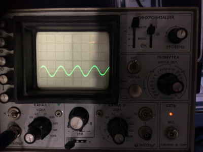

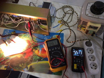

В день радио вести с полей.
Задействовал анодку и накал с силового трансформатора. П фильтр, дроссель 10 Гн в окружении двух конденсаторов 4,7 мкФ после кенотрона и 200 мкФ после. Борода, терпеть не могу, но наука требует. В качестве нагрузки повесил 3 (три) лампочки по 60 Вт. Суммарное их сопротивление ( на холодную ) 209 Ом. ЛАТРом, контролируя накал и напряжение на нагрузке поднял до сетевого. Прогрелся катод кенотрона и плавно, набирая яркость засветились лампы накаливания.
Результат: 458 В на нагрузке, 5,45-5,5 В на накале кенотрона, 60 мВ красивой синусоиды, но её болтает вверх- вниз моя инфранизкая помеха.
С третьего запуска анодка стала 466 В.
Кроме кенотрона ( около 110 градусов) ничего больше не греется. Но и по времени я включаю не более пары трёх минут.
На измерении напряжения накала стоит RishMeter, а у него показания чуть выше по переменке.
Синусоида, по мере прогрева от включений, начала немного уменьшаться, до 50 мВ.

При этом у нас не нагружены ещё две обмотки трансформатора, висят в воздухе: накалы входных и выходных ламп. Может при их задействовании накал кенотрона ещё подсядет на десяточку, другую?
И ток Советского кенотрона 5Ц4С - 122 мА, а максимальный всего то 125 мА, www.radiolamps.ru/spravochnik/5c4s.htm совсем не подходит под наши задачи. Погонять, сжечь и выкинуть.
Попытаться найти сопротивление 2,4 кОм 100 Вт? И проверить результат на нем? Поднимется анодка и на сколько?
Лампочки горят в пол накала, оно и понятно 450:3=150 В на каждую. Попробовать на две лампы что ли?
И главное, мои опасения относительно завышенного анодного напряжения с трансформатора, развеваются, как дым.
Все таки не удержался и поставил 5AR4 и получил результат 470 В на нагрузке и 5,45 В на катоде кенотрона.

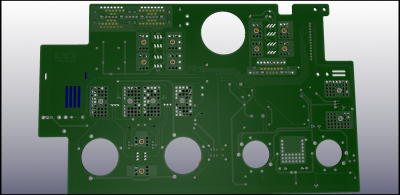

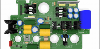

Платы к производству готовы:
Размер плат 279х170мм. Отверстия для крепления будут сделаны по месту, пространство, куда они должны попасть отмечены на плате полуокружностями. Цвет платы - зелёный. Цвет шелкографии - белый. Финишное покрытие - лужение.
Количество отверстий в плате - 650, не считая конструктивных.
Подключение платы:
Подключение платы:

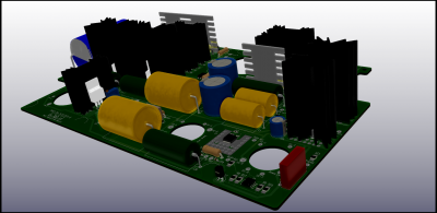

Вот для позиционирования креплений я и сделал имитацию платы из оргстекла. На верхней части на ней сейчас уже есть монтажные отверстия под монтажные стойки. Три шт. вокруг цоколя кенотрона. 7 шт под большим конденсатором, но на первый взгляд туда Ваш проект платы не доходит? Не готовы, но есть под силовым трансформатором отверстия для монтажа, хотя бы с одного ближнего края. Я ждал силовой трансформатор, так как не знал его крепление. Сейчас провалился в эксперименты с ним и упустил этот вопрос. Не знаю, смогу ли технически снять скан с полупрозрачного оргстекла? Может придётся красить его? Сегодня зайду в фирмочку, попытаюсь выяснить. Дальше праздники. Все закрыто, сам такой размер я сканировать не могу, нашёл такой профи скан на фирмочке.
Я вижу, что плата не доходит до выходного трансформатора? Вернее доходит в аккурат своим ребром?
Поставить с двух сторон радиаторов ТО-220 на изоляцию должен. Даже сейчас озвучу второй вариант как: собираю на радиаторе полностью всю конструкцию и пытаюсь вставить в монтажные отверстия. Если ошибся с позиционированием ТО-220 относительно радиатора и ножки не попадают, вынимаю, поправляю и снова пытаюсь. Если не с первого раза, то с третьего точно попаду. С обратной стороны разом все паяю! На словах проблем не вижу. Первый вариант как обычно: ставим радиатор, изоляцию, ТО-220 на втулках и пытаемся затянуть гайку накидным ключиком, придерживая винт от прокручивания отверточной с согнутым под прямым углом маленькой отверточной. На стабилизаторе анодного питания корректора изголялся пару раз, при замене ТО-220.
Тут есть ещё одна проблема. Не вижу размера ширины платы, но из за боковых рёбер жесткости вдоль длинных вертикальных боковых стенок металлического корпуса, плата в полную ширину ( от стенки до стенки) выходит с трудом по диагонали. Я наверное видео сделаю, что бы было понятнее. В общем плату желательно подрезать по ширине мм на 8 с верхнего края.

Самый большой жёлтый конденсатор с правого края, у выходного трансформатора это не 10 мкФ 800 В сидящий на В+ и земле по Брюсу? У меня он ClarityCap TC10uK800Vdc радиальный, а не осевой! Может не он?

Он. Но у меня в Спецификации указан другой конденсатор. Это - не проблема, поменяем, нужны только размеры.
Тонкая линия вокруг платы - заявленные внутренние размеры корпуса. Я на 2 мм отступил по длинным сторонам. Больше отрезать сверху (по рисунку) не получится. Если посмотрите на плату, то крепежи у кенотрона уже на пределе.seurf писал(а): ↑08 май 2019, 07:30Не вижу размера ширины платы, но из за боковых рёбер жесткости вдоль длинных вертикальных стенок, плата в полную ширину ( от стенки до стенки) выходит с трудом по диагонали. Я наверное видео сделаю, что бы было понятнее. В общем плату желательно подрезать по ширине мм на 8 с верхнего края.
Отправлено спустя 4 минуты 34 секунды:
Плата подрезана по левому краю (со стороны сетевого разъёма и входных RCA/XLR), а также по правому краю - по линии фактического размещения деталей. Увеличить её - не проблема. Но нужно знать - для чего. Давайте я Вам попробую выслать чертёж в натуральную величину, Вы это распечатаете и наложите на плату.
Отправлено спустя 5 минут 16 секунд:
Я старался, чтобы было пространство для нормального доступа к радиаторам, но проблема - именно в изоляции. Обычно изоляционная втулка вставляется непосредственно в тело радиатора, чтобы изолировать болт от его металла. Я не видел втулку, изолирующую всё через транзистор.seurf писал(а): ↑08 май 2019, 07:30Поставить с двух сторон радиаторов ТО-220 на изоляцию должен. ... собираю на радиаторе полностью всю конструкцию и пытаюсь вставить в монтажные отверстия. Если ошибся с позиционированием ТО-220 относительно радиатора и ножки не попадают, вынимаю, поправляю и снова пытаюсь. Если не с первого раза, то с третьего точно попаду. С обратной стороны разом все паяю! На словах проблем не вижу. Первый вариант как обычно: ставим радиатор, изоляцию, ТО-220 на втулках и пытаемся затянуть гайку накидным ключиком, придерживая винт от прокручивания отверточной с согнутым под прямым углом маленькой отверточной.
