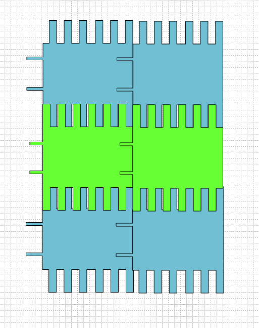

Алексей, схема реза должна быть согласована с возможностями станка, так что мой пост - лишь один из возможных выборов. Мне не нравится в чиповских радиаторах то, что нижняя кромка не имеет вырезов и фактически, при установке, ложится на дорожки, которые, возможно, проходят прямо под радиатором. Так как по всем нормам паяльная маска не нормирована по электрической прочности, нет никакой гарантии, что корпусом радиатора я не замкну дорожки, особенно, если по ним проходит высокое напряжение. Фактическое отличие того, что я нарисовал, и заключается в том, что там добавлен вырез глубиной примерно 1,5мм между опорными площадками ножек. Этот приём я подсмотрел у фирменных радиаторов (например AAVID 6032DG, 542502D00000G). Так что вариант, на котором, в результате, остановимся, может оказаться и Вашим тоже.

Оператор пообещал попробовать отрезать (нарезать) от листа детали, я ему отправил картинку Вашу первую дорисовал размеры, пусть пробует. Размеры и вид конечного продукта позднее уточним.
Вариант с перемычками мы тоже обсуждали с оператором, каждый новый вход лазера в заготовку считается очередным прожигом, а это лишняя денежка. :think: пока это не пробуем.
Такую картинку отправил оператору. Будет пробовать на чёрном металле, посмотрим что получится. В планах познакомится с оператором поплотнее. :beer: :-)
Если брать этот вариант (вариант Владислав) а перемычки сделать на кончиках стоек (ножек) :think: Получатся что деталь будет как лента длинной 600 или около того. Только нужно такую нарисовать.

Да, я разрывался между "чиповским" вариантом и "эйавидовским". Могу перерисовать и на "фирменный".
Если говорить о раскрое листа - его тоже могу прорисовать вместе с перемычками, но мне нужно понять, что означает "заход лазера", каковы минимальные толщина реза, радиус поворота и реальные размеры заготовки с допусками. Заодно можно было бы у Алексея такой вариант проработать.

Как мне объяснили, "заход лазера" (прожиг) это когда начинается рез в целой заготовке. Прожиг происходит на повышенной мощности лазера, повышенной относительно самого процесса резания. Для большей точности самого изделия при толщине более трёх миллиметров прожиг происходит рядом с линией реза. :smoke:
Пообщался с оператором, его слова:
на заготовке толщиной 1мм
- прожиг на линии реза практически не заметен;
- ширина реза 0,1мм;
- минимальное по диаметру отверстие 1мм;
- если нужно оставим перемычки между деталями, обычно делаем 0,33мм;
(про радиус я не спросил, диаметр узнал то и радиус стал известен)
- не знаю как будет обсчитываться весь процесс резания если делать перемычки, будет ли считаться следующий за перемычкой рез новым заходом (т.е. прожиг) ...нужно у менеджера отдела продаж уточнять.
Плохо укладывается в голове, менеджер говорит одно а оператор немного другое. :smoke: Блин не подставить бы мужичка... :think:

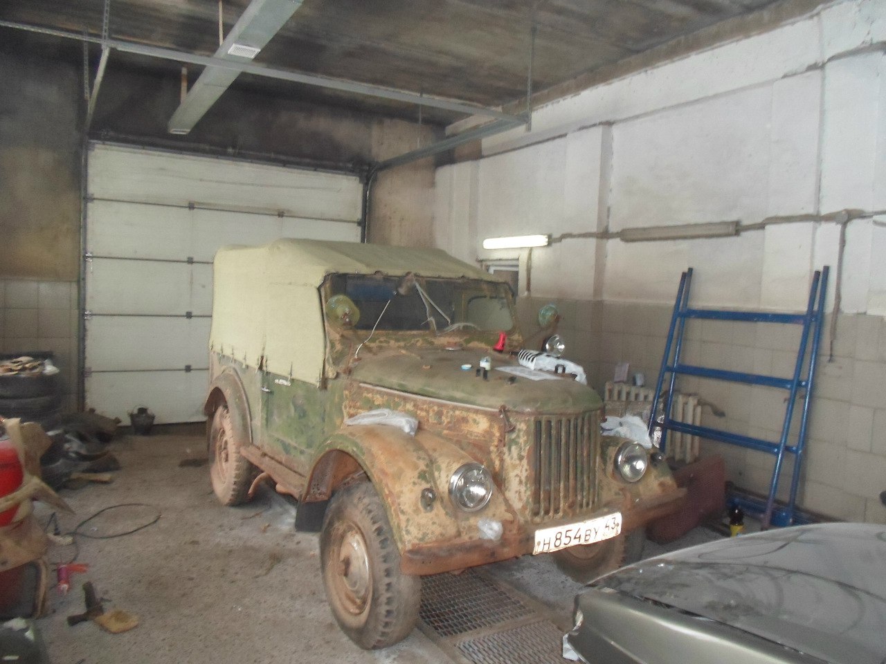

Я у них лонжероны заказывал для 69-го. Поупирались для приличия а потом сделали. Вырезали, согнули покрасили и ценой порадовали. :toothless:
Не к месту, но спрошу. Александр, это тот самый 69, ГАЗ, "крокодил"?
Не знаю "крокодил" или нет, но тот который с двумя дверками (с пассажирской стороны дверца шире) и две скамейки сзади.

Да, он. Уже раритет...

В какой программе рисуете? Пытался подсунуть Ваши чертежи чтобы обсчитали затраты... чертежи имеют двойной контур, обсчитать не получилось.

Я не совсем понял про двойной контур: открывал чертежи в просмотрщике dwg (TrueViewer), он там открывается свободно, без всяких двойных контуров. Если они открывали в Autocad, то там одним кликом можно было удалить второй контур.
Использовать AAvid в качестве основы не всегда возможно, потому что длина рёбер при загибе должна быть разной на заготовке, обеспечить точную гибку, чтобы рассчитать изменения длины, значительно сложнее, чем просто вырубить нужную заготовку.
