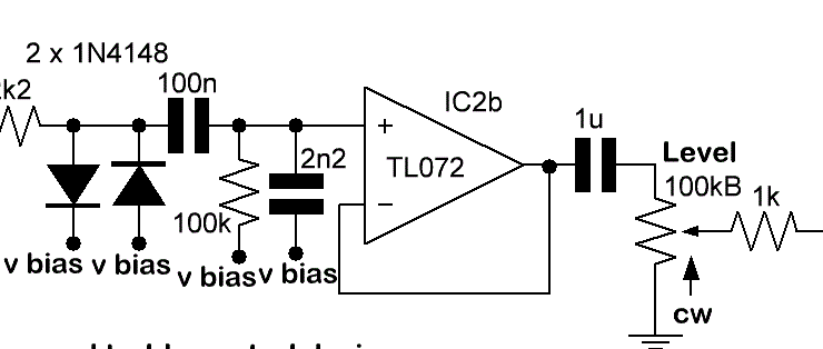

Актуальная схема еще верстается, но, у меня уже вопрос.
Дело в том, что схема, взятая мною за прообраз имеет на выходе буфер на tl072. VBIAS на схеме это привычные 4.5 вольта с делителя напряжения питания- искусственная земля.
При этом вторая половинка - просто пропадает, плюс габариты и так далее...

Сообщение poty » 16 фев 2020, 16:46
1N4148 имеет примерно 0,8-1В прямого напряжения. Т.е., это означает, что на выходе сигнал не может быть больше 0,8-1В по амплитуде (буфер не имеет усиления по определению)? Что-то странный какой-то предусилитель.
Второе соображение - шунтирование 100к+2н2: "это жжж неспроста" :-) ! Нужен фильтр ВЧ?
Что касается схемы для замены. При использовании биполярного транзистора в качестве катодного повторителя (да и вообще) необходимо смещение на базу. Откуда оно будет браться в данном случае?

Вполне! Рассуждать о способах подачи смещения можно будет после того, как будет понятно что идёт до этого. Я, например, с трудом понимаю, почему нагрузка в 100кОм может являться серьёзным челленджем для предыдущего каскада, а если Вы посмотрите на оригинальный кусочек схемы, то увидите, что средняя точка как раз такими резисторами и образуется (т.е., реальная нагрузка - вообще 50кОм получается).
1МОм - интересная опция, но не забываем, что у нас в базу втекает пусть и маленький, но всё же ток! Очень-очень грубо его можно посчитать как ток эмиттера, поделённый на h21э. Например, в эмиттере у Вас сейчас стоит 10кОм, ожидаем на базе = 4,5В (середина от 9В), т.о, на эмиттерном резисторе получаем около 4В, или ток эмитттера = 0,4мА. Пусть h21э=100 (легко найти), мы имеем ток базы в районе 4мкА, что на 1МОм резисторе даст падение напряжения в 4В. Транзистор тогда просто не будет ничего проводить, не правда ли?
