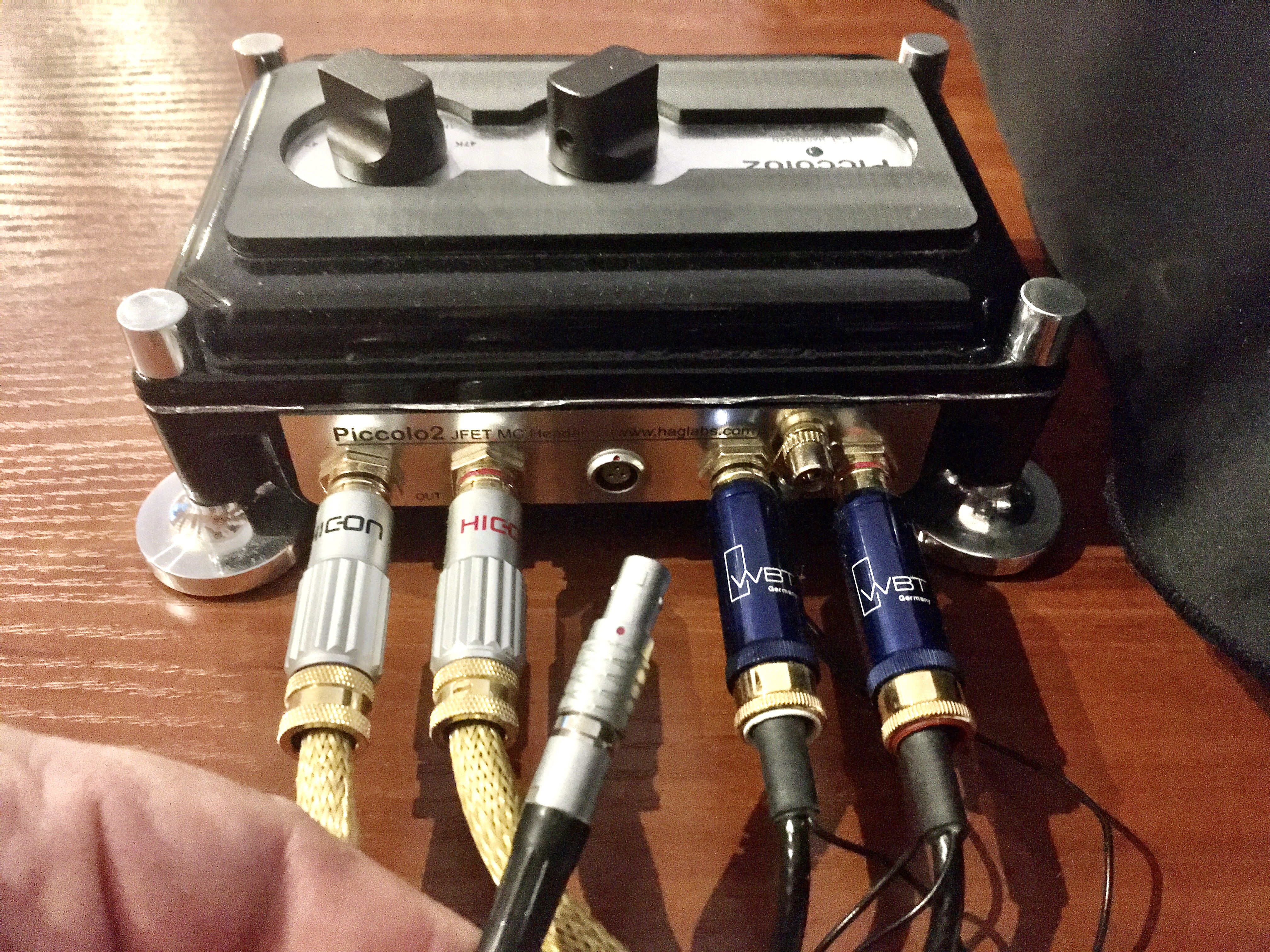

Я корпус Piccolo отдельной жилой заземляю в розетку. Поэтому разъем питания трехпиновый (я Вам отправлял такой Lemo). Хотелось сделать дополнительный тумблер на корпусе для разрыва/соединения этой земли внутри блока питания. Т.е. провод сквозной, но есть возможность его разорвать тумблером.
Отправлено спустя 4 минуты 17 секунд:
22 июл 2020, 12:48
Теперь по разьемам, меня еще в прошлый раз от этого трясло и глаз дергался
Для подключения к Picolo можно применить тот LEMO трехпиновый, что я отправил. А на корпуса поставить, на Ваше усмотрение.

Сообщение Евгений Михеев » 22 июл 2020, 15:12
15 июл 2020, 08:01
Да, но вы же мне его с ответной частью отправили.
Я почему то думал что будет на пиколо 2 лемо с обеих сторон
Отправлено спустя 11 минут 29 секунд:
А, кажется понял.
У Вас кабель с одной частью, у меня вторая часть для блока питания. А сам коннекторы Вы на кабель напаяете?
#318
Сообщение Роман Мирошниченко » 22 июл 2020, 17:07
Я другое имел ввиду, но Ваш вариант мне больше нравится. Давайте так и поступим.

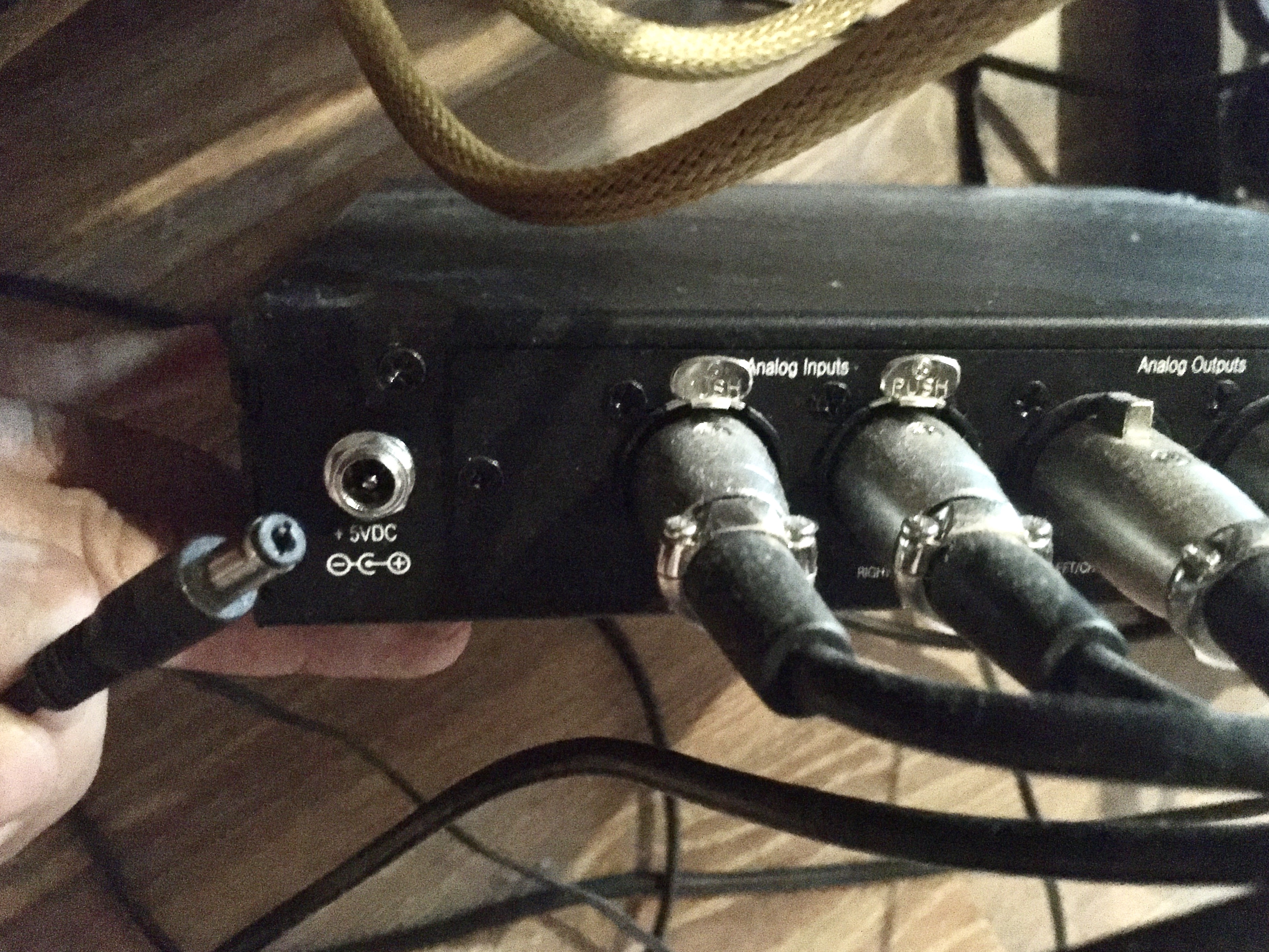

Сообщение Евгений Михеев » 22 июл 2020, 18:35
А вы как хотели?
Просто у меня сейчас дома сам коннектор и гнездо под него.
Что делать? :-)
#320
Сообщение Роман Мирошниченко » 22 июл 2020, 19:22
Устанавливайте гнездо в корпус б/п, а мне пришлете коннектор. Я припаяю его на провод питания Piccolo. Провод с обеих сторон будет на Lemo.
Вот фото моих устройств со стороны разьемов питания:
