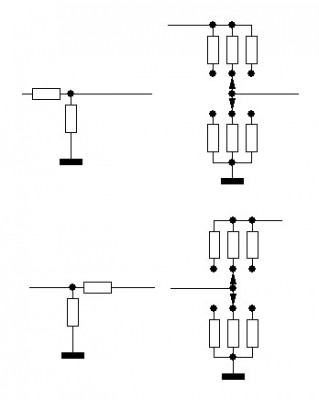

Приветствую!
Данная идея весьма коррелируется с ниже описанным \мое личное мнение, поэтому написал сюда\.
Давно интересовала тема лестничного регулятора громкости, как и многие применял разработки от Максим \atecom\
Но недавно на одном форуме увидел идею http://tubeamplifier.narod.ru/mess152.htm
Стал читать про Г-аттенюаторы, \L-аттенюаторы\, отсюда некая путаница...во всяком случае у меня.

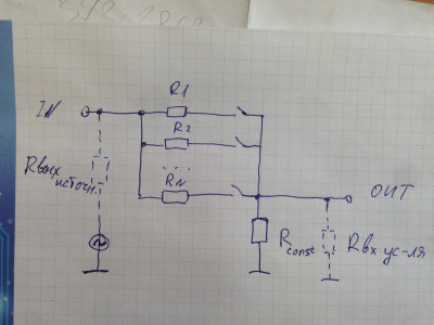

Верхний вариант по приложенной в аттаче схеме это книжный вариант по вышеуказанной ссылке.
А вот второй вариант предложила Светлана https://www.hi-fi.ru/audioportal/topic/ ... ti/page/9/
Но тема заглохла на взлете, на эту тему вышел недавно, именно в поисках простого решения.
В итоге в одном зарубежном усилителе нашел красивое решение, фото приложил.
Внешне сложность заключается в том что на канал приходится применять пару переключающих аттенюаторов.
Вполне возможно, что кто то посчитает, что данная инфа ни как не связана с идеей автора...
С уважением

Хотелось бы понять, в чём вопрос?
Я попозже перенесу это в новую тему, так как это, действительно, немного иная идея, чем описана здесь.
Если посмотреть внимательно на начало ветки, то есть несколько... назовём это "постулатов", из-за которых практика использования, допустим, аттенюатора Максима столь успешна. Это - относительно низкое выходное сопротивление источника и относительно высокое - усилителя.
При рассмотрении верхнего рисунка: выходное сопротивление складывается с последовательным резистором (самый левый по схеме), входное сопротивление оказывается подключенным параллельно сопротивлению идущему на землю. При выполнении обоих постулатов влияние этих сопротивлений на работу аттенюатора оказывается в рамках погрешности.
При рассмотрении нижнего рисунка требуется обеспечить согласование выходного сопротивления источника с входным аттенюатора, поскольку оно оказывается включенным параллельно сопротивлению, идущему на землю. С другой стороны, высокое входное сопротивление усилителя будет нивелировать последовательный резистор (т.е., тоже должно быть согласовано). На практике это можно сделать только тогда, когда регулятор громкости располагается между усилительными (или буферными) каскадами. На входе, допустим, преда его не применить (входное сопротивление ещё можно как-то предусмотреть, а вот выходное - увы!). Возникает вопрос, а в чём преимущество тогда?
вопрос в следующей фразе:
преимуществом этой схемы \нижняя на эскизе \ перед обычным аттенюатором в виде обычного переменного резистора (в виде последовательно соединенных резисторов) это меньшее количество паяных соединений и резисторов на пути прохождения сигнала ну и ранее указанное отсутствие обрыва при переключении.
но сопротивление нагрузки всё же еще меняется, хотя только на повышение что уже получше чем в обычном аттенюаторе.
а вот теперь подошли к третьему варианту сложному в изготовлении из-за необходимости иметь переключатель на 4 галеты, увеличения точных сопротивлений, имеющий постоянную нагрузку, но обрывание при переключении.
имеется программный расчет расчет данного аттенюатора.

Давайте попробуем разобраться в преимуществах для начала.
Merlin писал(а): ↑
17 окт 2020, 09:08
Посмотрим на два эскиза, которые Вы привели. Я не вижу никакого уменьшения соединений и количества резисторов. Может, я что-то пропустил?
Можно привести пример (схему, идею) этого третьего варианта?

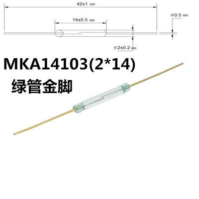

посему, я заказал в Китае герконы, резики Melf необходимо посчитать в под какие то исходные параметры, ну и собрать как на фото аттенюатор. Механика меня не пугает, под рукой токарка и фрезер.
Вариант нижний по схеме и есть третий вариант, вариант Светланы.
У Белканова в известной статье http://www.vestnikara.spb.ru/vestn/n1/latt.htm под L типом вроде бы понимается не приведенная "Светланой" структура аттенюатора, а с постоянным последовательным по входу и изменяемым параллельным по выходу резисторами, схема же "Светланы" подразумевает обратный порядок включения резисторов аттенюатора.
Обе схемы по-моему являются звеньями затухания Г-типа или, что то же самое, частными случаями Т-типа, только с разными нулевыми плечами.

Посмотрел внимательнее предложенную вами схему. Вы хотите менять на каждом шаге регулирования одновременно оба резистора или только какой-то один?
Именно так, меняются сразу два резистора.
Во всяком случае, герконы стоят не так дорого 100шт 300р, естественно у китайцев.
Технология на фото предполагает не столь сложное решение, плюсом вариант управления шаговым мотором, так сказать моторизованный привод.
На обратной стороне платы с герконами резисторы MELF, также можно приобрести в Китае. К сожалению по 1-10 шт не продают, но по 50 по вполне приемлемой цене...найти можно.

Решение по выбору схемы конечно за вами, просто посмотрите еще доп информацию со стороны. Может пригодится.
Я не совсем пока понимаю преследуемые вами цели при выборе аттенюатора по приведенной схеме с двумя переключаемыми на каждом шаге резисторами, которые рассчитал Владислав.
Возможны варианты.
Например, можно просто дискретно сэмулировать обычный переменный резистор с любой характеристикой затухания и получить при этом все соответствующие этому регулятору плюсы и минусы.
Под основным минусом, кроме удвоения числа резисторов, я имею ввиду непостоянство входного и выходного сопротивлений регулятора. И соответственно возникающие при этом частотные искажения из-за влияния подключенных импедансов источника и приемника сигнала и реактивности соединительных линий.
Можно, конечно, попробовать задаться неизменностью какого-либо импеданса на выбор и посчитать, что получится,
Но решить проблему постоянства одновременно обоих импедансов, входного и выходного, просто на двух переключаемых резисторах вроде не получается.
Это по силам лишь мостовой схеме т.е. Т-образной перекрытой схеме аттенюатора.

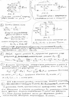

Лучшее, что я нашел в качестве практического руководства к реализации регулятора с постоянными импедансами, вот эти записи Игоря Гапонова. К сожалению координаты и название форума я забыл, но выложенные автором в открытый доступ записи показываю. Надеюсь я не нарушаю при этом авторских прав, во всяком случае самого автора расчетов.
В принципе, предложенные автором схемы коммутации не сильно сложнее той, что вы собираетесь реализовать...
www.sky.od.ua/~eugeny/doc.html
Сообщение rad54 » 23 окт 2020, 08:19
seurf, Спасибо, Александр. :clap: Прошел по ссылкам. Да, похоже, где-то на этом портале https://audioportal.su/forum.php

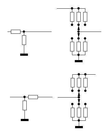

Пока придут герконы, накидал в спринте плату L регулятора.
первым был отрисован первоисточник как на фото, второй чуть причесал, с моей точки зрения чуть покрасивее будет.
На 49 позиций, посмотрел на эксель файл для расчета атт. там на 47 позиций, подправлю попозже.
Отвечу кратко на вышеописанные сомнения, мне проще попробовать, а коррекцию сделать можно в любой момент, не столь дорог в изготовлении атт.
Проблема сейчас в таможне, уже второй месяц заказы с таобао висят под Калугой.
Как только приедут прежние заказы, следом будут заказаны герконы и резисторы MELF.
Кстати к слову, 100шт герконов с позолоченными выводами 500р)))
С уважением
Отправлено спустя 53 минуты 21 секунду:
И хочу сказать, следующее, если будут предложения по реализации ...скажем так идеального атт. почему не собрать его, я могу поучаствовать.
Предлагайте я всегда "ЗА".
С уважением
L-att.rar
(86.12 КБ) 349 скачиваний
а наши, российские почему "забанили"? Из-за цены? Вот, Рязань, например, есть. http://www.rmcip.ru/ Я с ними работал, советская, старомодная, но тщательная компания.

Merlin, Посмотрел вашу разводку L-att и не понял её.
По-моему, судя по вашему посту viewtopic.php?f=116&t=877&p=29148#p29083, должна быть реализована структура коммутации вида
А ваша разводка L-att.rar не такая. Я что-то не так понял?

rad54 писал(а): ↑
10 ноя 2020, 12:22
Я не до конца все еще развел, только герконы пока отрисовал ровненько, пришлось через Corel Draw конвертацию делать, ибо в спринте не выходило ровно.
чуть попозже, поправлю с Вашими рекомендациями.
Я еще думаю как сделать так, чтоб получилось опробовать два варианта первый который по книге, второй по идее Светланы.
