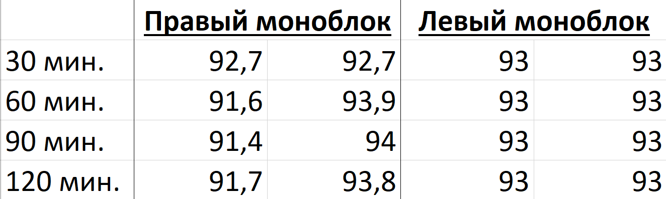

Вот результат балансировки на сегодня:
В правом моноблоке составлена пара из ламп актуального квартета. В левом к оставшейся, непарной теперь, лампе этого квартета, добавлена лампа из моей самой первой закупки.
В первой строке (30 минут от включения) произведена балансировка. Дальше, можно наблюдать ее стабильность с получасовым интервалом.
Ну, конечно, отрезвляет... правильная лампа в левом моноблоке установила стабильность, о которой я уж и забыл. И даже перестал надеяться на возможность такого. Даже, стал сомневаться, что все это когда-то не было мной придумано...
:spy: :spy: :spy:
#1164
Сообщение Роман Мирошниченко » 29 янв 2021, 23:57
Поставил пару из первого квартета и в правый моноблок. Легко отбалансировалось. В получасовом интервале баланс идеален...
Сейчас в моноблоках лишь одна лампа из последнего квартета, остальные из первой закупки. И все держится очень стабильно. Вердикт однозначен по-моему.
Отправлено спустя 2 часа 22 минуты 46 секунд:
Еще одна проверка баланса перед отключением: На обоих моноблоках железобетонная стабильность!!!
92,7/92,7 93/93
Колебания с 0,1 мВ.

Сообщение Роман Мирошниченко » 30 янв 2021, 12:55
Сегодня еще раз сделал проверку. Каждые полчаса замерял балансировку, в течении двух часов.
Баланс просто поражает. Колебания на обоих усилителя 0,1 мВ. Как я и указал значения раньше: правый 2,7/2,7, левый 3,0/3,0.
Я думаю, сейчас можно возрадоваться и установленным балансерам, и новой стабилизации электросети.
