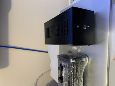

На 24 вольта готов :-)
На выходе 23.9 показывает, все работает, завтра отслушаю

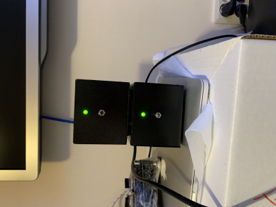

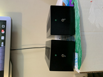

Сообщение Евгений Михеев » 15 фев 2021, 07:52
Сделано

Сообщение Евгений Михеев » 15 фев 2021, 11:14
15 фев 2021, 09:50
Евгений, а тумблера и разъём как на место встали, "язычок" не мешается?
Как надо, сделано все в тему.

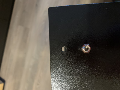

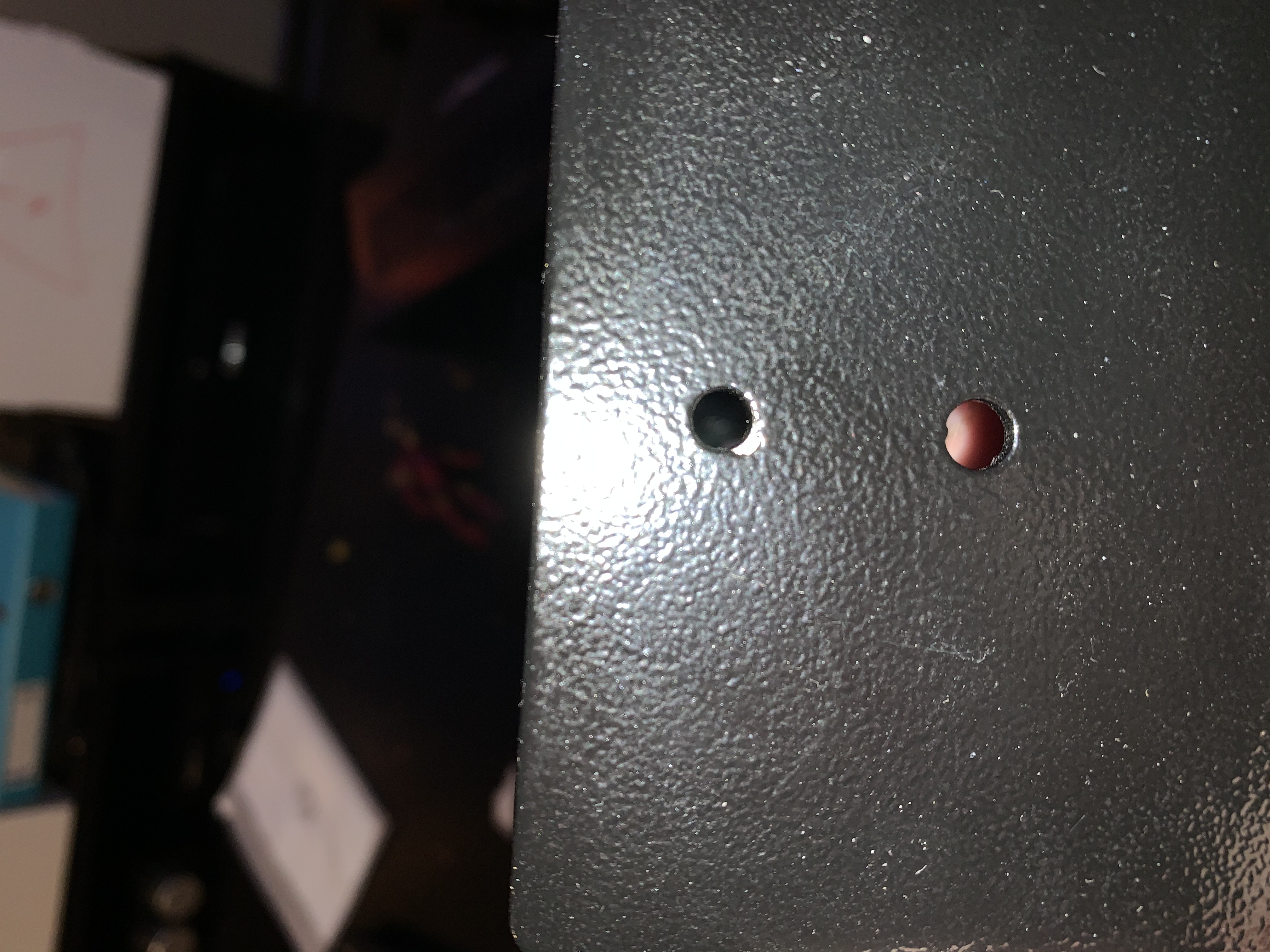

Единственное, отверстие прд задний ткмблер оказалось большего диаметра :insane:
Но это поправимо.
Второй готов

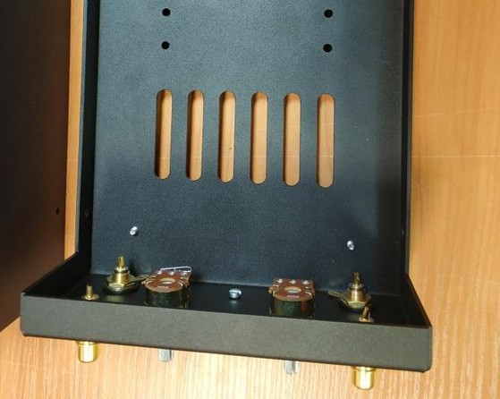

Евгений, Хотелось бы услышать замечания, пожелания на будущее. Может какие-то дополнительные соображения будут.
Я вот например долго сомневался нужно ли делать загибы на передней и задней станках. Я не сделал, а наверное надо было. Как Ваше мнение?
К примеру как здесь.

Сообщение Евгений Михеев » 15 фев 2021, 17:09
Все в норме :)
Подобрал резисторы для одинакового свечения, все же напряжения разные у блоков питания.
По пожеланиям замечаниям. Их наверное всего 2.
На следующих корпусах верхний загиб нужен, если делать из более тонкого листа. Чтобы не загибались панели. Тут все жестко.
Второй момент - допуски под краску. Буквально 0.5 мм сверху расстояния. Больше не надо.
В остальном все очень круто, и отдельно понравилось качество окрашивания.
