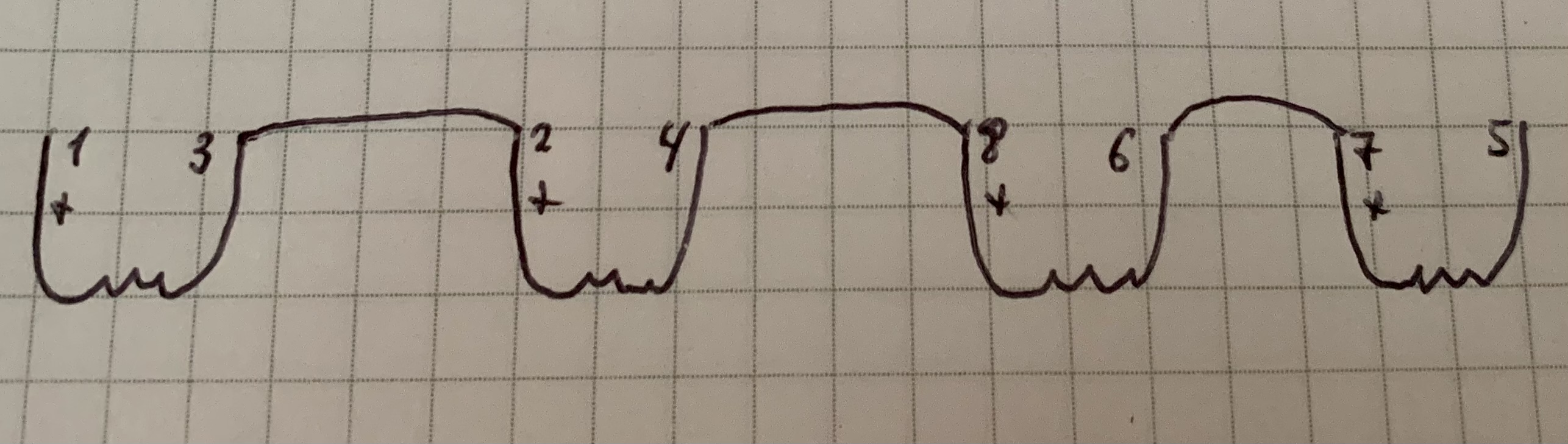

Сейчас соединено так
По напряжениям сейчас займусь замером
Сообщения: 5051
#246
Сообщение poty » 21 мар 2021, 19:33
Хм... Вроде соединено правильно. А нагрузка какая на вторичку повешена?
