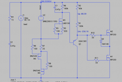

Во-первых, спасибо з разъяснения - я разбил процесс изучения на 2 раза - сегодня утром наконец закончил.
Я покопался с моделью.
Теперь у меня возник такой вопрос - а если исключить лампу полностью? Я сейчас просто хочу рассмотреть вариант упрощения.
Подскажите, как оценить эффективность такого решения?

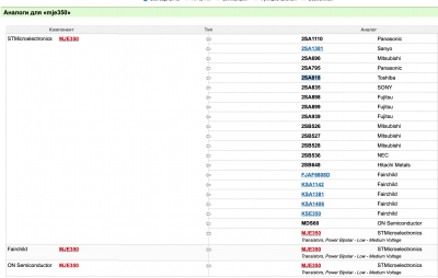

Товарищи, еще вопрос - чем заменить ksa1381.
По каким параметрам смотреть? Есть в радиодетальном транзисторы, но ничего из этого списка не нашел
Таким образом надо просто понять по каким параметрам искать

Q1 должен выдерживать максимальное напряжение на выходе и иметь достаточно высокое усиление (хотя бы 40-50) при токе 1-2мА. В реальности он будет работать при напряжении в районе 10В. Вообще можно поставить между эмиттером и коллектором стабилитрон на 15-20В и применять любой транзистор с предельным напряжением коллектор/эмиттер = 20В или больше. PNP, естественно

Сообщение poty » 31 мар 2021, 17:22
31 мар 2021, 11:34
Ещё немного поковырялся... просит модель DN2540.
Я там вторую библиотеку кинул, в ней была модель DN2540 и LND150.
31 мар 2021, 11:34
.lib Z:\Users\poty\Documents\Самоделки\SpiceModels\Лампы\12AU7.inc
надо просто стереть.
31 мар 2021, 13:19
Посмотреть выходное сопротивление и PSRR.

poty, а -61dB PSRR где посмотреть? Насчет выходного сопротивления - я помню как оценивать, получил 3 ома

Владислав, у меня вопрос: - источник тока на LFN150 подключен с к (-) V1, что будет если подключить его к общей массе.

Сообщение poty » 31 мар 2021, 22:03
31 мар 2021, 20:14
На связке LND150+R7 будет всего 3,3В. Работать будет, но не так эффективно.
31 мар 2021, 19:39
Убрать AC 1m из свойств I1, добавить AC 1 в свойства V1, вывести график AC отношения V(out)/V(out, in) по моей модели (так как у Вас минус V1 никак не обозначен).

Сообщение Евгений Михеев » 31 мар 2021, 23:04
31 мар 2021, 22:03
Спасибо, посчитал. Очень похожие результаты по R & PSRR получились у меня, скажу честно, меня это порадовало.

Сообщение Евгений Михеев » 05 апр 2021, 19:13
poty,
Так соединить?
#300
Сообщение poty » 05 апр 2021, 20:08
Нет. D2 работает в таком включении только для приборов с левой характеристикой. Его нужно убрать. В реальной схеме между затвором и истоком надо подключить стабилитрон (для обоих MOSFET).
Затвор верхнего транзистора нужно включить в точку Uд.
