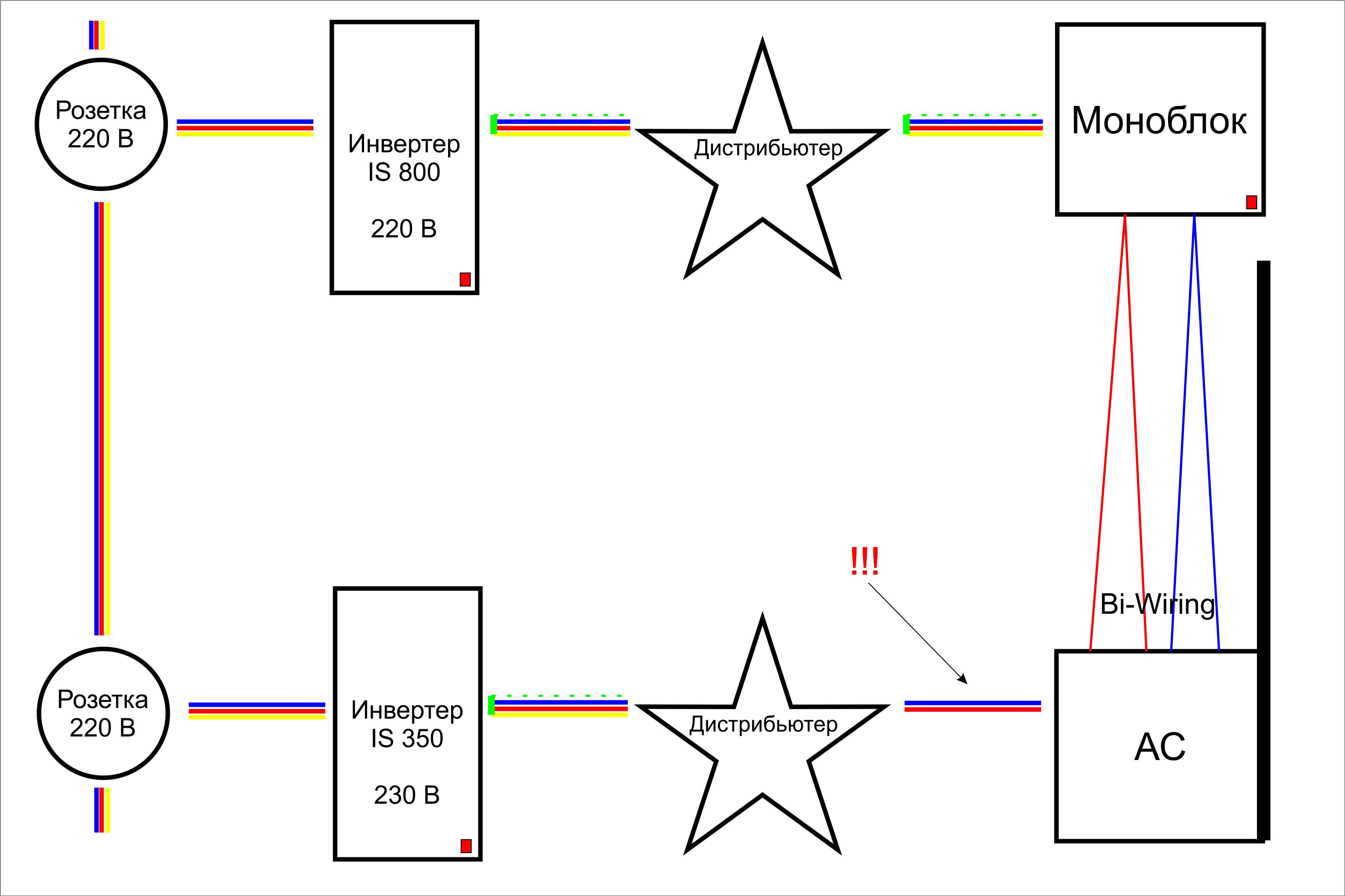

Сообщение Роман Мирошниченко » 12 май 2021, 11:55

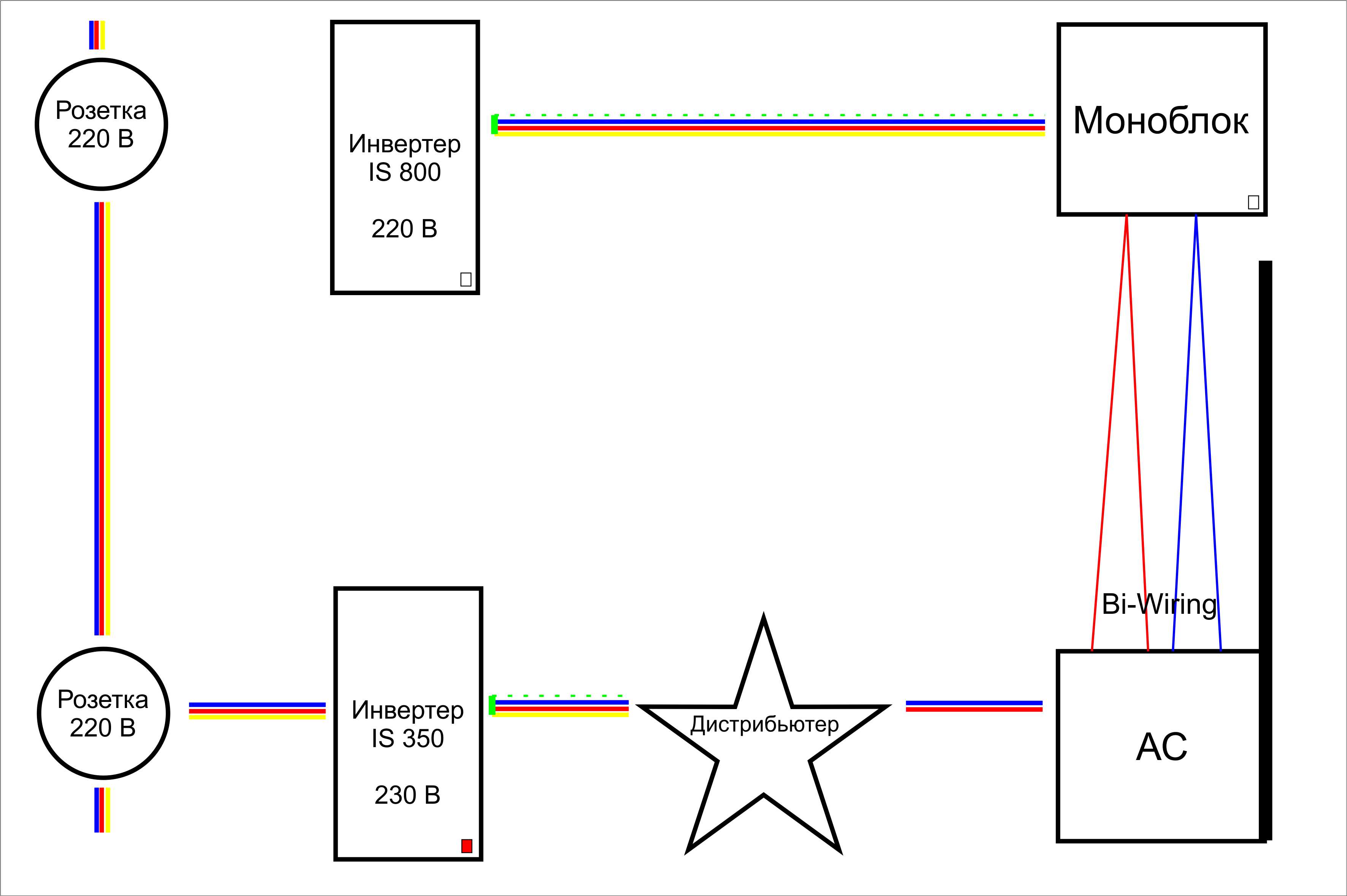

Я в эти дни провел несколько экспериментов. Повторил пройденное, с подтверждением результата. И попробовал неэкранированные сетевые провода - не получил никаких изменений. С места я не сдвинулся и идей у меня нет.
В надежде на помощь, я решил схематически изобразить свои подключения. Возможно, это даст большую наглядность.
Задуманная схема такова:
- Рассматриваю только один усилитель и одну АС;
- Все остальное отключено физически;
- В дистрибьютерах питания ничего лишнего не подключено;
- Зеленым цветом обозначил экран в моих сетевых проводах и сторону, где он соединен с землей (желтый цвет);
- Входящий разъем усилителя заглушен;
- Режим "включено" для усилителя и инвертеров обозначен красным прямоугольничком в нижнем углу устройства.

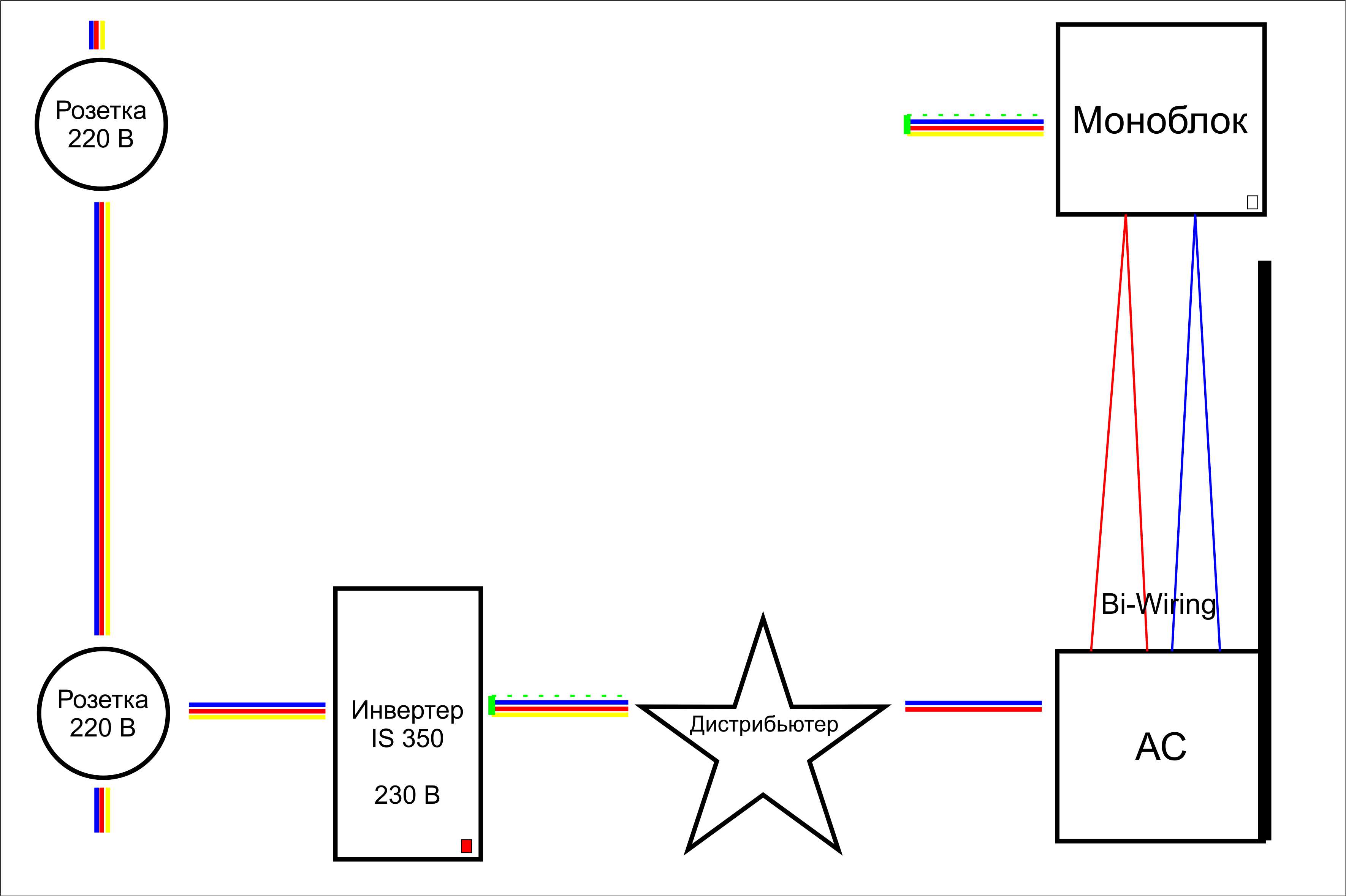

Я решил сейчас округлять показания шумомера, ибо на них сильно влияют посторонние шумы в квартире (лифт, улица, соседи...). Сейчас разница в два-три децибела не принципиальна. Я пытаюсь найти причину возникновения фона превышающего "режим тишины" более чем на 10 дБ.!!!
1) "Режим тишины" в помещении ~40 дБ. (С взвешенный)

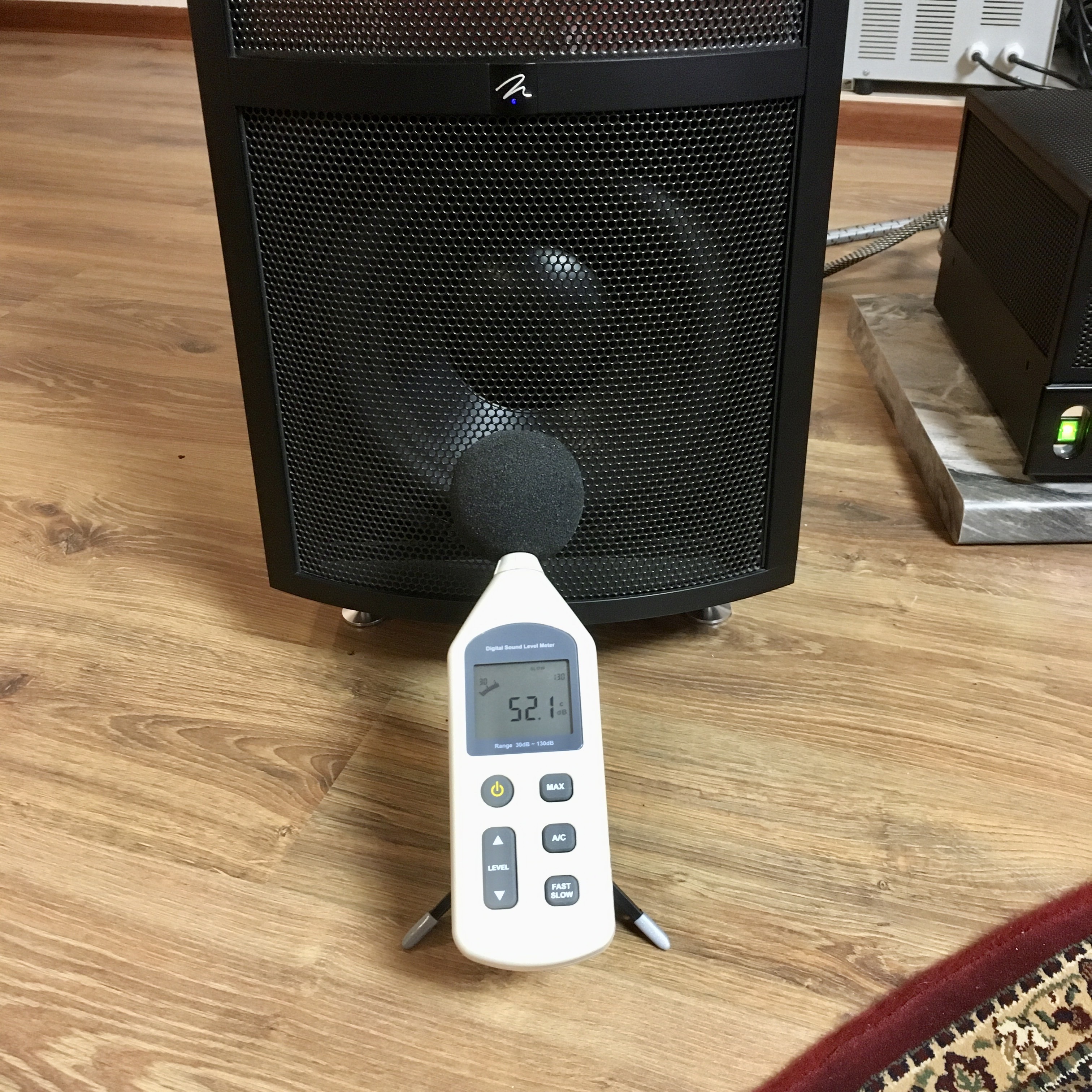

2) Уровень фона из сабвуферов АС ~53 дБ. (замечено до 58 дБ. в максимуме).

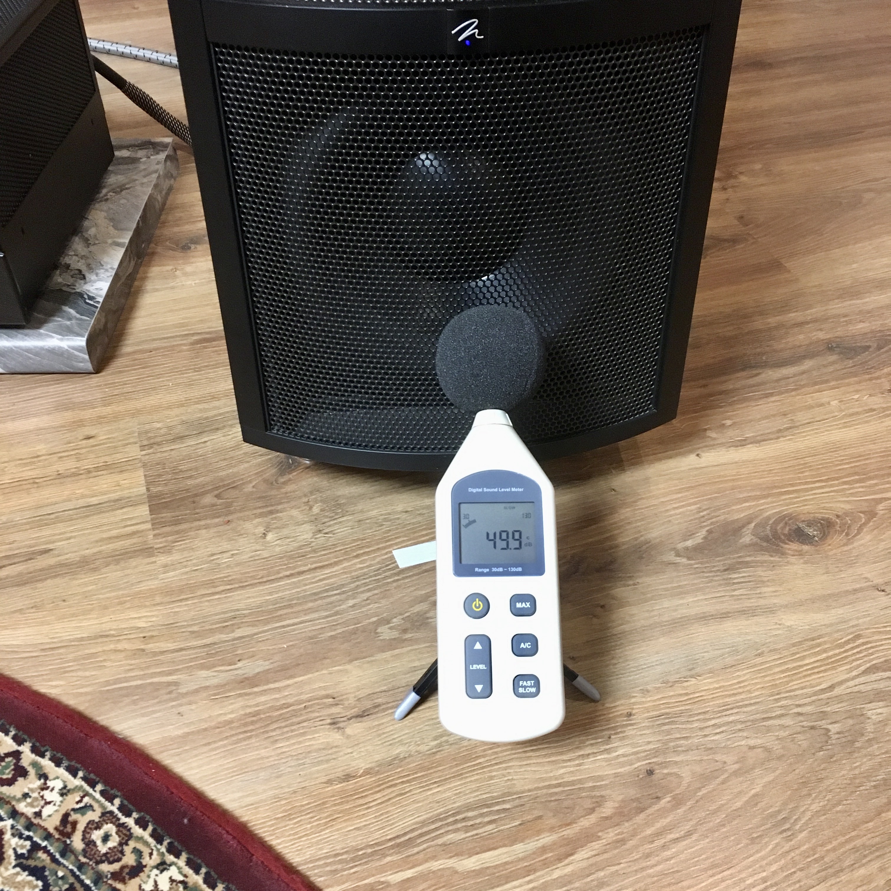

3) Фон в неподключенной к усилителю АС при штатной схеме питания ~49 дБ.
В ходе экспериментов, удалось уменьшить показатель фона АС, отключив провод земли в розетки ее дистрибюьтера.
Уровень составил ~43 дБ., что вполне сопоставимо с "режимом тишины".
Такое подключение питания к АС и было оставлено для всех дальнейших экспериментов.
4) Повторение этого для усилителя результата не дало.

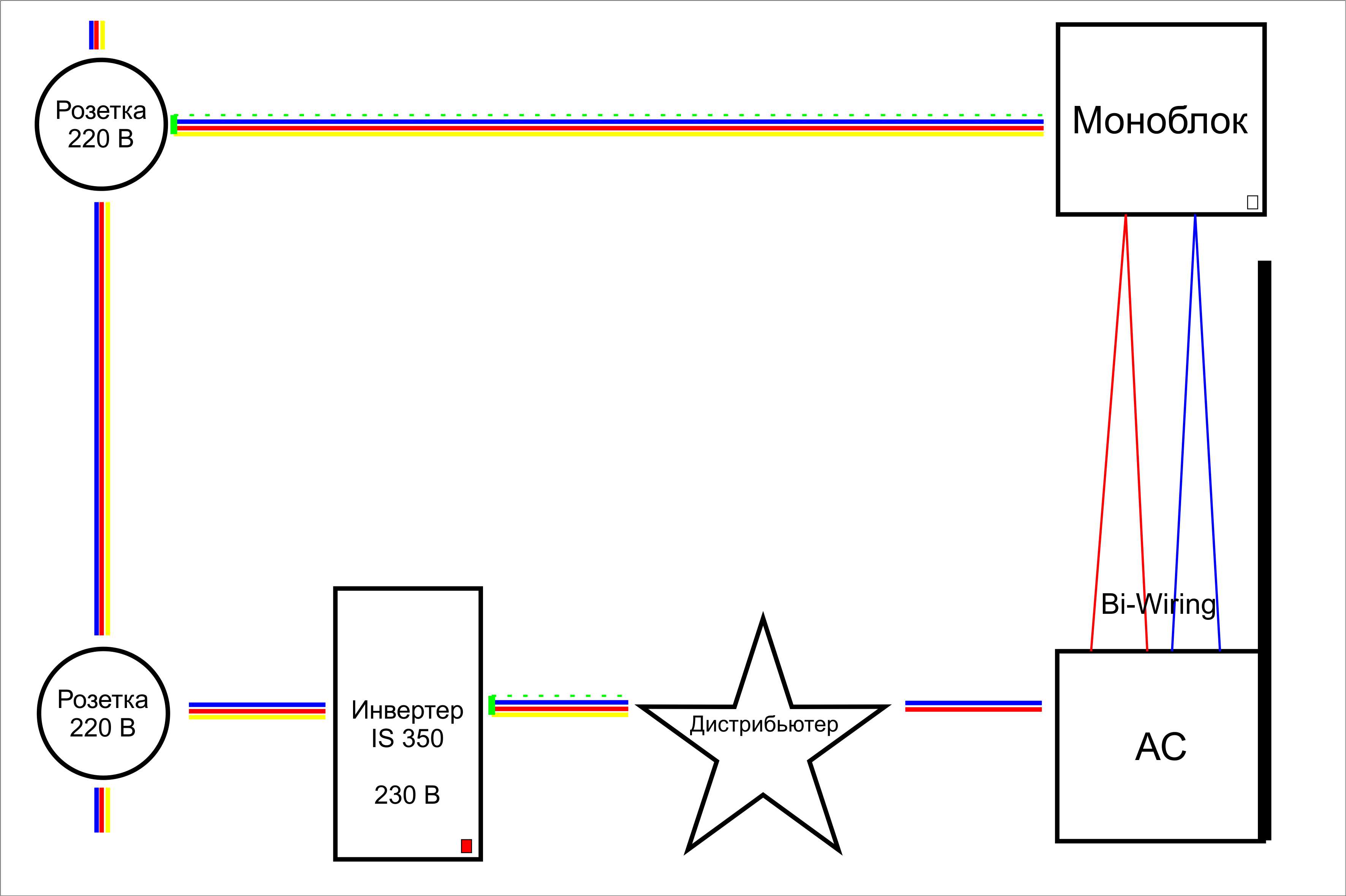

Т.е., если в розетке дистрибьютера, куда подключен усилитель, отключить землю - фон остается, как и был ~53 дБ.
5) Единственный вариант, когда подключенный к АС усилитель не добавляет фон: когда его сетевой провод "висит в воздухе".
Даже если усилитель подключить к дистрибьютеру, который "висит в воздухе" - фон остается прежний.
Или, если подключить усилитель к стабилизатору ORTEA, который "висит в воздухе" - фон не меняется.
6) При подключении (даже выключенного) усилителя напрямую в розетку домашней электросети фон опять возрастает до ~ 53 дБ.
Независимо от того, кабель экранирован или нет. И независимо от положения фазы на контактах вилки.

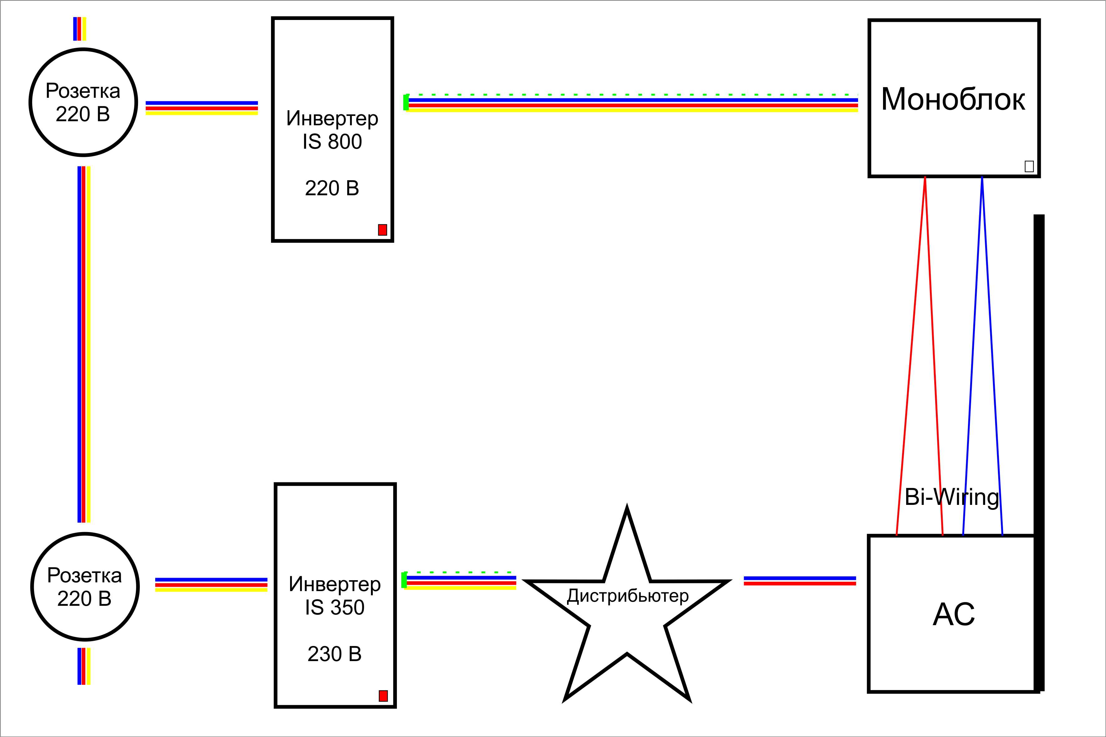

7) При любом варианте подключения усилителя с инвертером, фон также возрастает до ~53 дБ.
ИТОГ: мне не удалось найти какого-либо варианта подключения усилителя без увеличения фона.
Больше всего мне не понятна ситуация, как через отключенный инвертер может увеличиваться фон.
:insane: :insane: :insane:

Сообщение poty » 12 май 2021, 20:40
У меня нет явных идей. Хочу уточнить:
А. Слышимый фон - это 50Гц? Или это НЧ шум (т.е. не условная синусоида)? Или что?
Б. Из нижней розетки куда сеть идёт дальше (вертикальная линия)?
В. по п.2 - такой уровень фона (53) из сабвуфера возникает при каких обстоятельствах? Потому что тут же в п.3 в том же положении микрофона уровень фона совершенно другой (49). При отключении земли от АС - третий (43).
Г. по п.4, 6, 7 а если отключить бивайринг?
Сообщение Роман Мирошниченко » 12 май 2021, 21:20
12 май 2021, 20:40
Я на слух не могу это определить точно. Мне кажется, там широкополосный шум... Скоро ко мне вернется микрофон и я смогу посмотреть спектр этого фона.
12 май 2021, 20:40
Я это условно нарисовал.
Там блок розеток, соединенных последовательно (кто за кем я не могу сказать). И вся линия идет на отдельный автомат в квартирном шитке (земля на шину в этом щитке). А дальше, кабель уходит в подъездный электрощит. Как там разделано я не знаю.
12 май 2021, 20:40
Извиняюсь, если запутанно... :oops:
- п.2 это задуманная схема питания (самая верхняя картинка), такой фон наблюдаю, когда к АС подключен усилитель и все активированно. Т.е. включены только АС и усилитель, без других аудиокомпонентов;
- п.3 это одна только АС (без усилителя), но в задуманной схеме питания;
- а если у розетки АС отключить землю (усилитель не подключен к АС) то фон имеем самый низкий ~43 дБ.
12 май 2021, 20:40
Пробовал отключать панель, оставляя только сабвуфер - на фон не влияет...
12 май 2021, 20:40
Да вот... :think:
Я бы со спокойной совестью рылся в проблеме домашней электросети... Даже, готов был бы признать, что купленные инверторы - лишь стабилизаторы... Но, почему-то инвертер на конце провода усилителя повышает фон... При выключенном тумблером усилителе (там ведь разрывание происходит по питанию)... Может там что-то остается в конденсаторах инвертора?
Из идей у меня лишь одна: попробовать бесперебойник (напрямую или через инвертер).

Сообщение poty » 12 май 2021, 22:40
12 май 2021, 21:20
Т.е., потенциально к этой линии может быть подключено что-то ещё?
Я ещё вот что хотел уяснить. Активные в акустике какие полосы? Если АС выключить из розетки, она полностью перестаёт работать или НЧ секция работать продолжает?
12 май 2021, 21:20
провода отключать? Оба?
12 май 2021, 21:20
Тумблером отключается один из проводов, второй провод и заземление - остаются. Но как они могут влиять - ума не приложу, тем более, что Вы пробовали разрывать защитное заземление (я, кстати, в конструкции Брюса против этого). Инвертер к заземлению питающей его розетки подключается с помощью трёхконтактной вилки или отдельно? Даже если там есть что-то в конденсаторах - я не могу понять, откуда берётся фон переменного тока? Он точно вызывается какой-то земляной петлёй, но где она - я не знаю.
На всякий случай, попробуйте отключить акустические провода, идущие к чёрному разъёму (GROUND).

Сообщение Роман Мирошниченко » 13 май 2021, 21:45
12 май 2021, 22:40
Да. Потенциально. На этой линии все розетки в гостиной.
12 май 2021, 22:40
Активный сабвуфер. Панель пассивная.
Это на сколько я понимаю устройство этих Мартинов.
12 май 2021, 22:40
Сложный вопрос...
То, что готов был уже написать в ответ - у самого вызывало усмешку недоверия... Я лучше еще раз попробую. Потом отпишусь.
12 май 2021, 22:40
Сначала отключал оба провода от клемм панели, потом и оба от сабвуфера.
12 май 2021, 22:40
Трехконтактная вилка. Шнур несъемный у инвертора. На выходе - трехконтактная розетка (есть пометка "N"). Инвертор показывает правильность подключения к сети.
12 май 2021, 22:40
Сделаю!
12 май 2021, 22:40
не знаю, что это даст...
- если что-то живет в домашней сети, в бесперебойнике этого быть не может (там другие бяки);
- если проблемма в квартирной земле, в бесперебойнике земли просто не будет (она там наверняка сквозная от входа до выхода).
С бесперебойником для усилителя и АС, можно вообще ВСЮ квартиру выключить. :rambo:
Ну, это я так... Чтобы хоть что-то предложить. Просто бесперебойник у меня есть. Он правда в коммуникационном шкафу установлен. Придется разбирать там... Он в самой глубине. Но, достать реально.
Отправлено спустя 8 минут 37 секунд:
P.S. А может это wi-fi наводит? У меня развернута сеть распределенного WiFi Ubiquiti UniFi.
Пять точек в квартире + уличная (во двор и мостом к точкам в квартире дочери).
:think: :think: :think:
Отправлено спустя 3 минуты 22 секунды:
По питанию система wi-fi не связана с розетками в гостинной. Шкаф на отдельной линии, а точки (хоть и распределены по комнатам) питаются по PоE.

Про WiFi ничего сказать не могу, развертывал только в больших помещениях типа гостиниц. PoE - основана на балансных линиях, вряд ли как-то может повлиять. Хотя не исключаю проблем при интегральном, так сказать, воздействии.
А заземление из квартирного щитка до подъездного как организовано?
Сообщение Роман Мирошниченко » 14 май 2021, 09:12
13 май 2021, 22:58
Это я не знаю... Домовой электрик делал, когда счетчик менял.
В квартирном щитке все линии заземления на шину сходятся. А дальше, не знаю... Попробую посмотреть.
