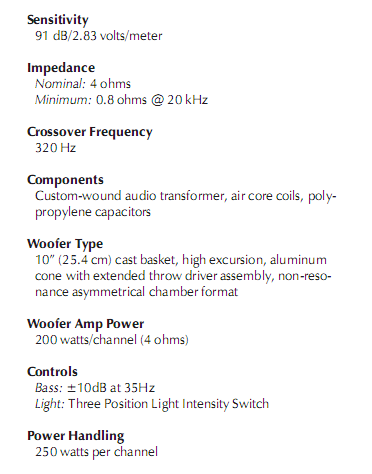

3. Вот. Нашёл руководство по АС вашей.
АС имеет два раздельных входа. Верхний типа на СЧ/ВЧ, а нижний - Woofer, т.е. на НЧ. Черные терминалы - земляные, а красные - сигнальные.
Штатное подключение к МУСу (не бивайринг):
- черные терминалы соединены вместе и отданы на земляной провод акустического кабеля АС,
- красные терминалы тоже соединены вместе и отданы на второй провод (назовем его сигнальный).
Намеренно разделяю эти провода акустического кабеля АС на земляной и сигнальный, потому что в МУС OddWatt нижний по его принципиальной схеме вывод вторичной обмотки соединен с "землёй" всей схемы МУС. И вы при подключении должны это обязательно учитывать. Т.е. земляной МУСа д.б. подсоединён к черному терминалу АС.

К большому сожалению, мы не знаем внутренней схемы входов вашей АС. Я просто ПРЕДПОЛАГАЮ и ДОПУСКАЮ, что именно где-то здесь, во взаимодействии устройств может крыться источник фона. Те. небольшой фон МУСа на простых НЧ динамиках пассивных колонок на расстоянии и не слышно просто. А вот активным "цифровым" НЧ усилителем вашего АС дополнительно перед преобразованием "в цифру" этот небольшой фон ещё может усиливаться и поэтому на собственном НЧ динамике становится уже слышимым "на ухо".
Здесь, кстати, была бы очень полезной инфорация, при каких выставленных уровнях громкости на МУСе достигаются примерно одинаковые (на "слух" или шумомером) воспроизведения через вашу АС и или другую пассивную колонку с аналогичной вашей АС чувствительностью в 91 дб/м.
Дальше. У вашего Spire заявлено, что его входное номинальное сопротивление равно 4 Ом.
Это означает, что усилитель МУС нагружен на какой-то эквивалент этого сопротивления, а не напрямую на выходной НЧ динамик АСа. Что выступает в роли этого эквивалента - вопрос. Вряд ли это это просто 4 Омный резистор большой мощности. Было бы неэкономно рассеивать на нем впустую значительную мощность МУСа. Возможно, это какая-то эмулирующая по входу АС 4 Ома активная схема, которая и усиливает входной фон.
Здесь был бы очень полезен эксперимент по структурной схеме.
Так же я попробовал бы и вместо К.З. замыкателя ( при котором, как мы выяснили, фона нет) на НЧ входе АС использовать резистор 4-10 Ом ( от 0.25 Вт) и послушать изменяется ли уровень фона.
