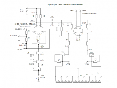

1. В ходе измерений и проверок макетов попутно проверил ещё схему с автосмещением ламп выходного каскада, в которой токозадающие катодные резисторы заменил на генераторы тока, реализованные на стабилизаторах TL 783.
Отлично работает. На мой взгляд, с точки зрения балансности плечей цирклотрона этот вариант - лучший. Регулируется непосредственно требуемый параметр -ток. Плюс ослабляется зависимость баланса от неодинакового старения ламп в ходе эксплуатации. Правда, услышал заметное на слух увеличение уровня фона в паузах.
Объяснение этому явлению, кажется, нашел в книге Моргана Джонса "Ламповые усилители" (п. 4.13.3). Поэтому от использования генераторов тока в плечах моего HeadAmpa пока отказался.

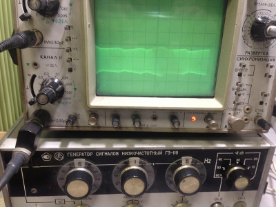

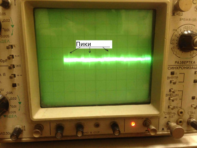

3. Я уже упоминал о ещё об одной не полной идеальности результатов проведенных измерений АЧХ этого HeadAmpa. Эта неидеальность никак не проявлялась в виде звуковых дефектов. А обнаружилась она только в режимах измерения АЧХ на максимальных амплитудах выходного сигнала вне звукового диапазона и только на частотах выше 30 кГц.
На осциллографе это выглядело примерно так
Классический пример амплитудной модуляции! Форма огибающей модуляции при разных схемных изменениях может выглядеть по разному. На данном фото глубина модуляции не очень большая, процентов 20, и довольно регулярная с периодом в 100 Гц. Напоминает по форме сигнал на выходе конденсатора фильтра блока питания. Но форма может быть гораздо более произвольной и непериодической, с глубиной модуляции на ВЧ больше 70 кГц до 80-90%.
Для себя я назвал это паразитной модуляцией в ВЧ диапазоне сигналом НЧ. Начал искать причину.
Выяснил,
- форма огибающей на разных частотах ВЧ диапазона (например на 30 и 40 кГц) разная как по глубине модуляции, так и по форме сигнала, но всегда с интервалом между пиками огибающей в районе 10 mc, т.е. с периодичностью порядка 100 Гц;
- что модуляция может значительно уменьшиться или даже совсем пропасть при выключением питания 220АС, а может и не пропасть.
- не зависит от того, чтО используется в качестве нагрузки усилителя: трансформатор (с нагрузкой или в режиме ХХ) или просто пассивный резистор, равный заданной анодной нагрузке цирклотрона;
- наблюдается в виде одинакового (как на фото) по форме сигнала во всех точках звукового тракта: на выходе усилителя, на сетках ламп выходного каскада и даже на входе первого каскада-фазоинвертора (!);
- "эффект модуляции" значительно (на 30-40 %) снизился при переходе от простого RC фильтра в блоке питания плечей цирклотрона к схеме со стабилизаторами напряжения;
Вся эта статистика позволила мне сделать предположение о подвозбуждение схемы какими-то внешними факторами. Например такая комбинация: пульсации блоков питания плечей цирклотрона вкупе с дополнительным вращением фаз звукового сигнала этих плечей в ВЧ диапазоне могла стать причиной возбуждения .

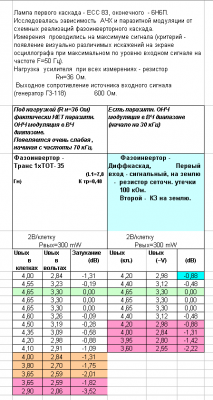

И здесь ждал неприятный сюрприз. С ростом частоты разность фаз от 180 градусов монотонно "поплыла" уже начиная с 28-20 кГц. Вывод: надо поменять схему фазоинвертора и посмотреть на результат.

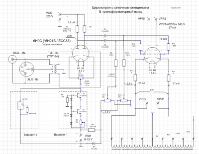

Модернизировал схему
Провёл измерения зависимости разности фаз плечей драйвера-дифкаскада от частоты. Нарастающий от частоты сдвиг фаз исчез. Эффект "паразитной модуляции" сдвинулся уже к 60-100 кГц и очень сильно (раз в пять) уменьшился по амплитуде модуляции. Также значительно расширился диапазон частот усилителя в области ВЧ.
И появился тот самый бонус в виде снижения до практической неслышимости проклятого "зуда" даже на чувствительных моих наушниках.
Думаю, что более идеально работающий на ВЧ фазоинвертор позволил и более полно реализоваться механизму балансного подавления внешней наведенной помехи в блоке питания и балансной схеме драйвера и цирклотрона.
А ещё переход к трансформаторному фазоинвертору сделал фактически идеальной симметрию по величине как полезного сигнала плечей драйвера-диффкаскада, так и баланса анодных токов его плечей.

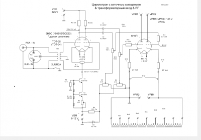

Сообщение rad54 » 17 июн 2021, 13:17
Ещё чуть модернизировал схему. Изменения проверил на практике.
Чего достиг?
1. "Ушёл" от средней точки выходного трансформатора (автотрансформатора). Мотать его будет так легче. Не надо будет озабочиваться точной симметрией полуобмоток. И, в случае необходимости, значительно расширяется поиск готовых трансформаторов, если мотать будет лень. Режимы ламп по постоянному току не изменились.
2. Ввел в схему (т.е. определил его расположение в структуре усилителя) регулятор громкости (РГ).

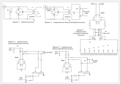

Дальше привожу свои рассуждения, может быть не всегда справедливые. С удовольствием услышу другие мнения.
Варианты №1 и №2 - традиционные включения для вариантов усилителя с небалансным и балансным входом.
Из недостатков: в данной схеме шунтируется входной импеданс усилителя и уменьшается соотношение сигнал шум усилителя на малых уровнях громкости.
Вариант №3 - оптимальный для достижения наилучшего соотношения сигнал/шум на малых и средних уровнях громкости.
Вносит дополнительные потери мощности. В большинстве случаев это скорее всего будет не
принципиально, т.к. запас по мощности данного усилителя - очень хороший, но всё же следует иметь это
ввиду.
Вариант №4- Встречался раньше в радиолюбительских схемах. И не так редко.
Основной плюс - работа с уже усиленным сигналом, поэтому много меньшее, чем у первых двух вариантов
ухудшение соотношения сигнал/шум.
Основные минусы: - работа РГ под высоким напряжением и при постоянно протекающем токе,
- хоть и небольшая, но зависимость анодных нагрузок плечей диффкаскада, а значит и
его коэффициента усиления, от регулировки РГ.
Вариант №5 - это на мой взгляд улучшенная версия варианта 4, практически исключающая его недостатки.
Из теоретических минусов могу указать на то, что в этом решении потенциометры сеточного смещения
теперь являются тоже частью РГ. И так как они не равны нулю при регулировке РГ, то это означает, что и регулировка до полного нуля звука невозможна. Однако при правильном выборе соотношений сопротивлений R9/R7 и R10\R8, глубина регулировки может легко составлять 40 дБ, что на мой взгляд более чем достаточно. В принципе, чтоб избавиться от этого, можно зашунтировать нижние концы R9 и R10 емкостями на "землю", но я этого делать не стал.
Я просто просчитал и проверил этот вариант практически. Для себя на нём и остановился.

Сообщение poty » 18 июн 2021, 16:46
Алексей, я посмотрел не так внимательно, но разве перенос сигнальной земли на одну сторону балансного катодного повторителя не нарушает работу цирклотрона? Сигнал на левую часть лампы будет попадать напрямую (сигнальная земля подключена к катоду, сигнальный вывод - к сетке) - т.е., лампа работает в режиме с общим катодом, а для правой лампы - напряжение сетка катод будет состоять из напряжения сигнала (сетка - сигнальная земля) минус напряжение катод - земля (куда включена обмотка трансформатора) - т.е., лампа работает в режиме катодного повторителя.
Сообщение goldmen8 » 18 июн 2021, 17:35
Ни как не пойму, как работает смещение выходного каскада, правой половинки лампы? :think:
На мой взгляд, переменные резисторы (регуляторы громкости и регуляторы смещения) в цепи смещения не очень хорошо. Могут оборваться (отпасть) центральный вывод и лампа останется без смещения. Встречал такую неприятность. :smoke:
Сообщения: 4959
Благодарил (а): 183 раза
Поблагодарили: 610 раз
Сообщение poty » 18 июн 2021, 19:39
18 июн 2021, 17:35
так же, как и левой. Фактически, с точки зрения DC, на правом выводе R6 формируется 4,3В, через делители, образованные переменными резисторами R7, R8 (каждый для своей лампы) подаётся на R9, R10 соответственно (т.к. постоянный ток через них не протекает, то падения напряжения на них нет), затем через R12, R11 попадает на сетки. Катод левой лампы через несущественное сопротивление R13 сразу попадает на сигнальную землю, а катод правой лампы - туда же через R14 и паразитное активное сопротивление трансформатора. Это будет работать, но опасность повреждения из-за выхода из строя любого переменного или постоянного резистора существует, с этим согласен. Ну, для собственной разработки - не так уж и страшно. Практически можно сетки ламп соединить с сигнальной землёй через резистор 1МОм.
Я не очень понимаю необходимость соединения XLR GND со средней точкой трансформатора (Вариант 1 и 2 регуляторов громкости). Также не вижу проблемы в шунтировании входного импеданса. Шум на таких уровнях (а это всё же усилитель мощности), наверное, тоже не проблема. Мне кажется, Вариант 2 - самый выигрышный из всех.
Вариант 3 - экзотичен, не скрою. Но и труднореализуемый. Фактически это - рассеивание части выходной мощности, поэтому сопротивления должны быть мощные, и переключение (контакты) - тоже. С моей точки зрения такая конструкция отлично смотрелась бы в первом каскаде. Одной из проблем здесь будет являться глубина регулировки, так как наличие постоянных резисторов в катодной цепи - это изменение рабочей точки (или необходимость иметь достаточный запас по напряжению для источников тока - при регулировке в первом каскаде). Может статься, что уйдём в клиппирование.
Вариант 4, в целом, неплох. Но... мощность переменных резисторов и работа при большом постоянном токе... Да и качество резистивного слоя... Вариант 5 мне нравится меньше варианта 2 по причине непредсказуемой разбалансировки по сигналу из-за разных R7, R8.
И всё же смущает меня перенос земли на одну сторону трансформатора....
Сообщение rad54 » 18 июн 2021, 20:03
Пока готовил сообщение, Владислав уже ответил. Но раз уж я его тоже написал...
18 июн 2021, 17:35
Александр, не совсем понял вопрос, почему именно правой? Смещения в сетки выходных ламп устанавливаются одинаковым способом независимо друг от друга резисторами R7 и R8.

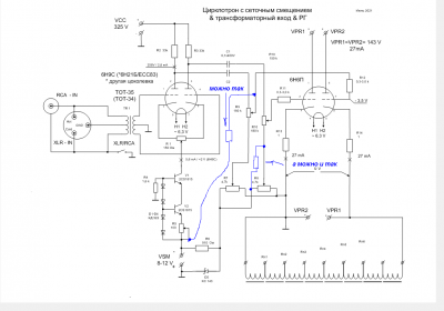

[quote=goldmen8 post_id=29854 time=1624026904 user_id=462]
Могут оборваться (отпасть) центральный вывод ....
[/quote] Да, спасибо за предупреждение. Такая возможность существует. Я её, в общем-то, учитывал.
У меня ведь даже не один, а целых два последовательно соединенных центральных вывода в цепи подачи смещения. От РГ ( R9 и R10) и потенциометров смещения (R7 и R8).
Я рассчитываю на следующие особенности схемы.
1. Потенциометры смещения регулируются в общем-то очень редко в ходе эксплуатации. Износиться подвижный контакт просто не должен. Особенно если выбрать резистор закрытый и качественный. В моём предыдущем усилителе "Ориолус" смещение именно так реализовано и работает пока без моего вмешательства и проблем.
2. РГ у меня планируется реализовать не в виде сопротивления-потенциометра (хоть он и нарисован и испытан уже), а как дискретный регулятор на коммутирующих реле. Т.е. износ тоже должен отсутствовать как таковой.
Впрочем, ещё раз спасибо за тему. Вообще, насколько я помню, в подобных схемах смещения на случай пропадания такого подвижного контакта раньше просто дополнительно шунтировали сетку лампы высокоомным резистором, близким к максимально допустимому резистору утечки данной лампы, на минус отрицательного источника напряжения смещения. У меня по идее [quote=poty post_id=29855 time=1624034399 user_id=55]
[/quote]это д.б. шунт с сетки лампы на " минус 8 V" источника напряжения смещения VSM через резистор 300-500 кОм. Тогда в случае обрыва контакта на сетке останется гарантированное минусовое напряжение смещения, запирающее лампу.
Можно, наверное, и чуть по другому сделать. Точно рассчитать и поставить дополнительные шунтирующие постоянные резисторы, участвующий в регулировке напряжения смещения. Они будут включены параллельно левым ( по схеме) плечам потенциометров смещения .
[spoiler][attachment=0]Схема фикс сетк_вх транс_РГ _2021-06-16_1.PNG[/attachment][/spoiler]
Обязательно просчитаю, проверю и внесу дополнения в схему.
Уж больно не хочется отказываться от этой схемы включения РГ!
Сообщение rad54 » 18 июн 2021, 20:11
18 июн 2021, 19:39
Да, тоже простое и хорошее решение. Спасибо за подсказку. Правда я такое решение обычно видел для просто создания фиксированного смещения в схемах с малыми входными сигналами. А вот как защитное ..., возьму на вооружение.
Сообщение goldmen8 » 18 июн 2021, 20:54
Меня смутило участие в этой цепи выходного трансформатора без заземлённой "средней точки"
Но если всё работает и устраивает, то пускай так и будет.
Сообщение rad54 » 18 июн 2021, 21:12
18 июн 2021, 19:39
Я пока практически не работал с балансными входами.
Так нарисовал скорее интуитивно, чем осознанно.
В смысле, что нарисовал пока не до конца, ввиду неполного понятия. Оставил "чуть на потом".
Вообще, предполагалось, что "горячий" и "холодный" концы пойдут по витой паре кабеля с дополнительным экраном. Для работы в принципе достаточно только этих концов.
Но кабель межблочный хочу сделать универсальным для баланса/небаланса. Встаёт вопрос: куда подключать конец "GND" XLR разъема и оплетку кабеля на передающем и приемном концах?
На "землю" источника только? Или "землю" приёмника только, как у небалансного входа? Или "земли" приемника и передатчика соединить этой оплеткой?

Сообщение poty » 18 июн 2021, 21:41
Тогда давайте определяться с тем, что понимается под универсальный балансный/небалансный. По Вашим словам в кабеле у Вас витая пара H и C и экран Э. Т.о.,
- для балансного варианта:
выход Э (pin 1 XLR) - вход Э (pin 1 XLR)
выход H (pin 2 XLR) - вход H (pin 2 XLR)
выход C (pin 3 XLR) - вход C (pin 3 XLR)
H и C подключать к соответствующему выходу/входу, тут вопросов нет.
Что касается экрана, то я бы его не подключал ни с одной стороны. При желании - можно подключить к земле на передающей (pin 1). С приёмной стороны pin 1 вообще никуда не подключать.
- для небалансного варианта:
выход Э+C (RCA-shell) - вход Э (pin 1 XLR) + вход C (pin 3 XLR)
выход Н (RCA-signal) - вход Н (pin 2 XLR)
Со стороны выхода всё понятно. Со стороны входа достаточно подключить pin 1 XLR к земле через переключатель.
Сообщение rad54 » 21 июн 2021, 15:45
poty, спасибо. Всё понятно стало. Я ещё самостоятельно дополнительно поискал информацию и нашел интересную и полезную для меня зарубежную переводную статью.

Сообщение rad54 » 21 июн 2021, 15:47
18 июн 2021, 19:39
Согласен с этим. Так и хотел вводить РГ в схему. Если бы не два конкретно моих "но".
- Трансформатор мой входной ТОТ 35 к сожалению имеет К тр. =0,48, т.е. понижает полезный сигнал вдвое. ТОТ 34 вообще втрое.
- Вездепроникающая насаженная ВЧ помеха на сети 220 В хоть и побеждена (фактически сильно уменьшена) мной, но всё же заставляет ни в коем случае не уменьшать без особой надобности уровень полезного сигнала.
18 июн 2021, 19:39
Думаю, не так страшно всё будет. РГ планируется делать на коммутируемых точных пленочных SMD резисторах.
И ещё я надеюсь, что разбаланс плечей по полезному сигналу при цирклотронном сложении напряжений в нагрузке, в классе А, не должен привести к каким-то серьёзным искажениям. Я просматривал выходной сигнал на этот предмет при подборе выходных ламп на идентичность характеристик. Суммарная максимально достижимая амплитуда чуть уменьшается конечно. Но даже при максимальных сигналах глазом характерных искажений каких-то на экране не видел. Интересно конкретно спектр снять или промоделировать, конечно, было бы.
18 июн 2021, 16:46
18 июн 2021, 19:39
Абсолютно верно. Спасибо, что заметили и сообщили. Здесь я в порыве лихой оптимизации просто не учел этого. Действительно, по типу включения ламп получилась какая-то структура типа "параллельный Футтерман-Розенблит".
Исправлю. Можно "землю" привязать к выходному трансу через пару резисторов параллельно автотрансу. Я так уже делал при макетировании. Что-то там, правда, мне не понравилось тогда. Проверю ещё раз. Или среднюю точку автотранса просто верну. Благо бифилярная намотка легко обеспечивает одинаковость полуобмоток.
Отправлено спустя 12 минут 15 секунд:
18 июн 2021, 20:54
Вот, правильно смутило! Спасибо. А меня, недотёпу, :weirdface: почему-то не смутило. Самое интересное, что работает на слух точно так же, как при "правильной земле". Я и обрадовался, не проверил осциллографом даже. Наверное при бОльших сигналах проявилось бы потерей мощности или искажениями нелинейными.

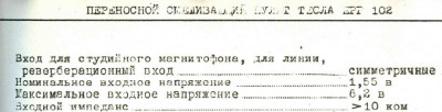

Алексей, и по этому трансформатору вопросы у меня есть.
• Рабочий диапазон эффективно воспроизводимых частот 300...10000 Гц...
Интересно посмотреть АЧХ такого трансформатора. :think: в интернете я не нашёл.
• Максимальная амплитуда переменного входного напряжения трансформаторов 140 В.
Зачем так много "ВольтоФ" для входного сигнала, или это про запас? :smoke:
Может что то более подходящее поискать и сразу "К тр." правильный подобрать.
На ум пришло из доступного на вторичном рынке, входной трансформатор микрофонного (или магнитофонного) входа от микшера.
Сообщение rad54 » 22 июн 2021, 15:24
21 июн 2021, 18:58
Могу переслать файл на ТОТы.
Если кратко: я просто не нашёл транса лучше за такие смешные (100-200 руб, как повезёт) деньги.
Из плюсов:
- полностью симметричная структура первички и вторички, что для меня очень важно, т.к. я делаю на них фазоинвертор и строю балансный вход;
- мизерные габариты;
- транс очень качественно сделан;
- идеальная, без резонансных горбов и провалов АЧХ в заявленном диапазоне, т.е. очень грамотно рассчитан и намотан;
- эта трансы разрабатывалась для транзисторных схем как выходные;
- ограничения снизу и сверху по частоте действительно соответствуют паспортным 300-10000, но... при работе без токовой нагрузки во вторичке, а именно в этом режиме в качестве входного я и использую их, полоса сверху расширяется более, чем до 100 кГц, а снизу ограничена для меня только индуктивностью первички - 7,8 Гн. Т.е., если источник входного сигнала достаточно низкоомный, то снизу по частотке тоже проблем особых нет. Можно бы и побольше, конечно, индуктивности пожелать, но можно ведь с такими малыми габаритами и ценой для удвоения индуктивности и пару последовательно соединенных трансов использовать вместо одного. Я так тоже пробовал.
21 июн 2021, 18:58
Ну да, это про пробивное напряжение речь. Электрическая прочность. А рабочее напряжение по первичке заявлено 2х11 Вольт. Это, думаю, по насыщению сердечника ограничения. Дальше за пределы заявленных 5% нелинейных искажений выйдет.
21 июн 2021, 18:58
Смотрел , да не нашёл лучше. Китайские пермаллоевые рассматривал как вариант. Так цена не порадовала. Да и проверять их надо, не очень я в их идеальность китайскую верю.
Понравились ещё наши же, советские, тип Т и ТМ. Но их, если правильно помню, сходу не нашел в продаже.
Подсказанные микрофонный и магнитофонный трансы посмотрю подробнее, спасибо.
