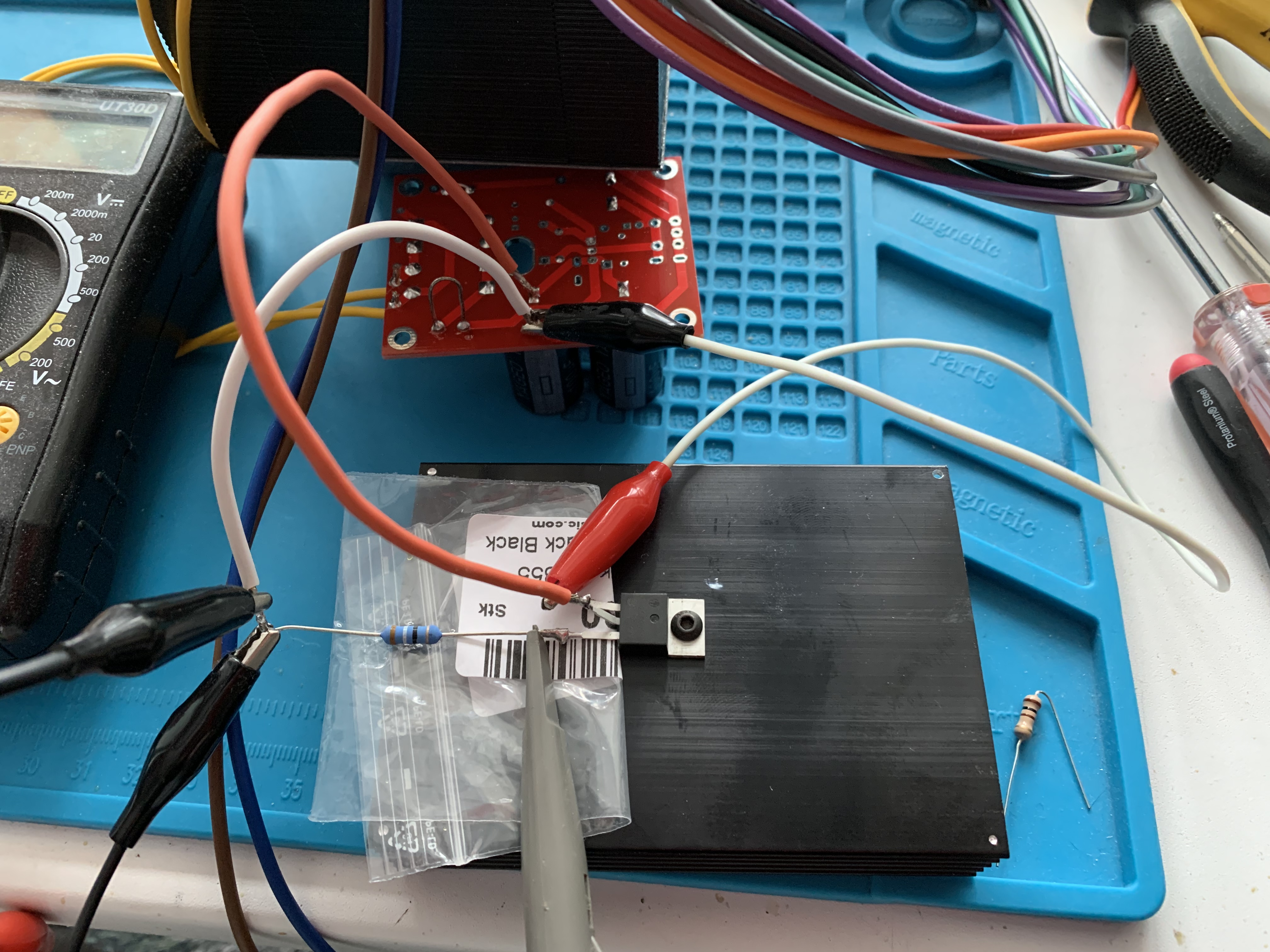

Провожу эксперимент в надежде получить хороший результат.
Поставил dn2540 на радиатор, подал 70 вольт, по падению напряжения в 2.4 вольта на резисторе в 39 ом получил 61 ток 61mA.
Радиатор нагрелся до 41 градуса, микросхема 45 градусов. Гоняю уже час, радиатор достаточно маленький. Всерьез задумался о возможности применить столь любимый мной транзистор
