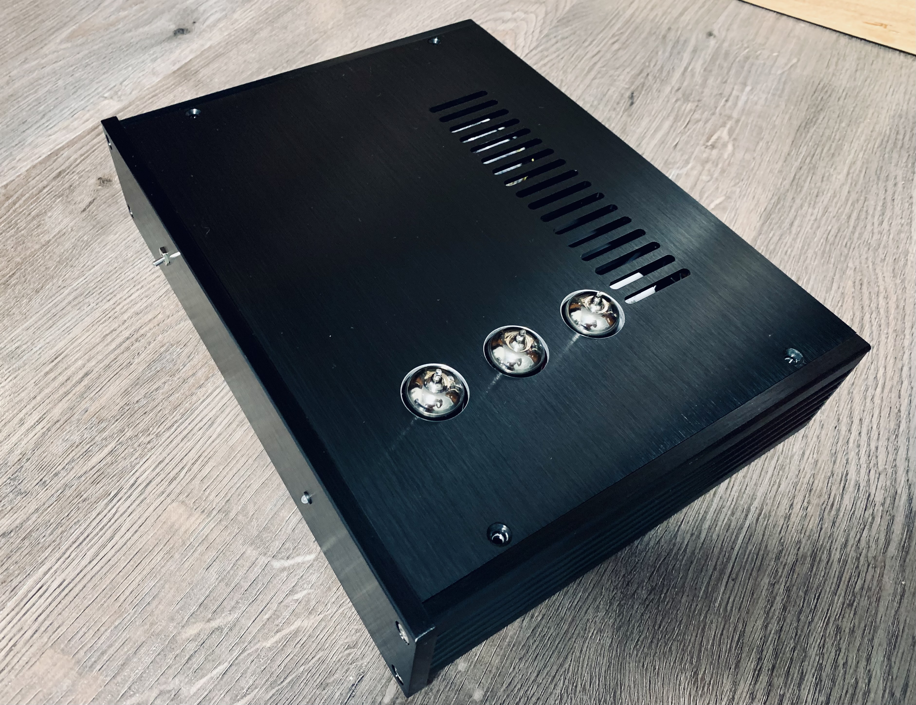

MK II :-)
Корпус компактней, в питании шунт. Из нововведений - в качестве радиаторов - боковая стенка
